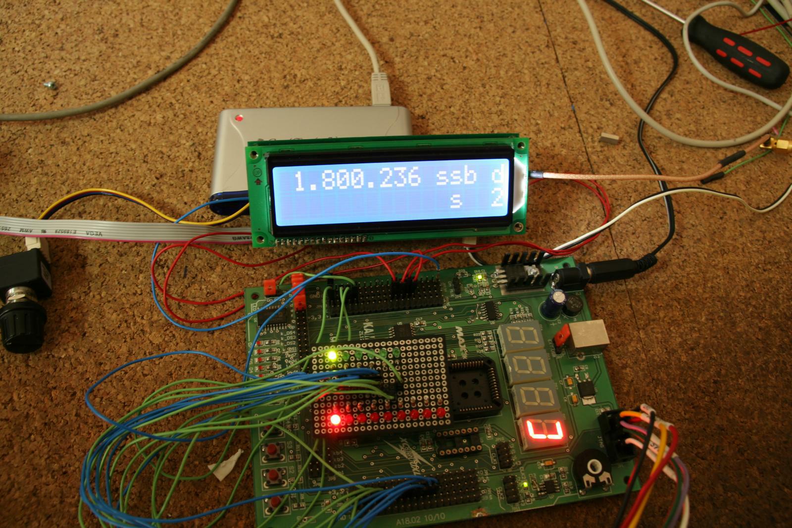

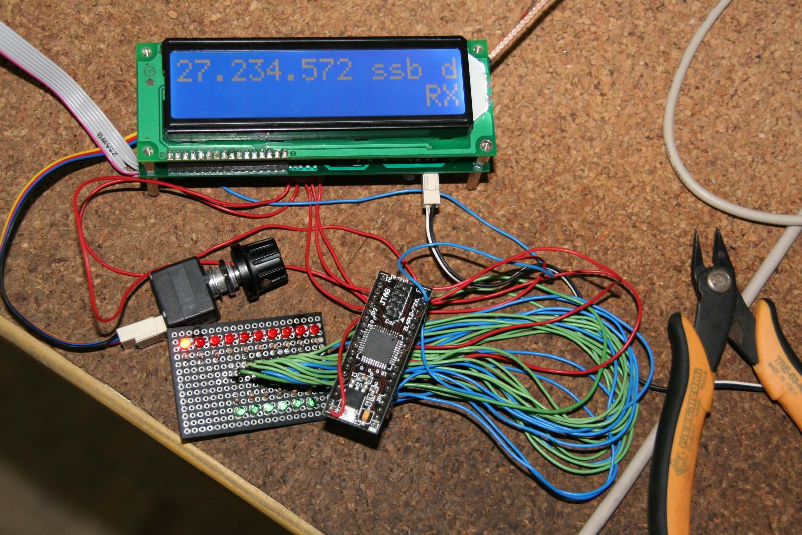

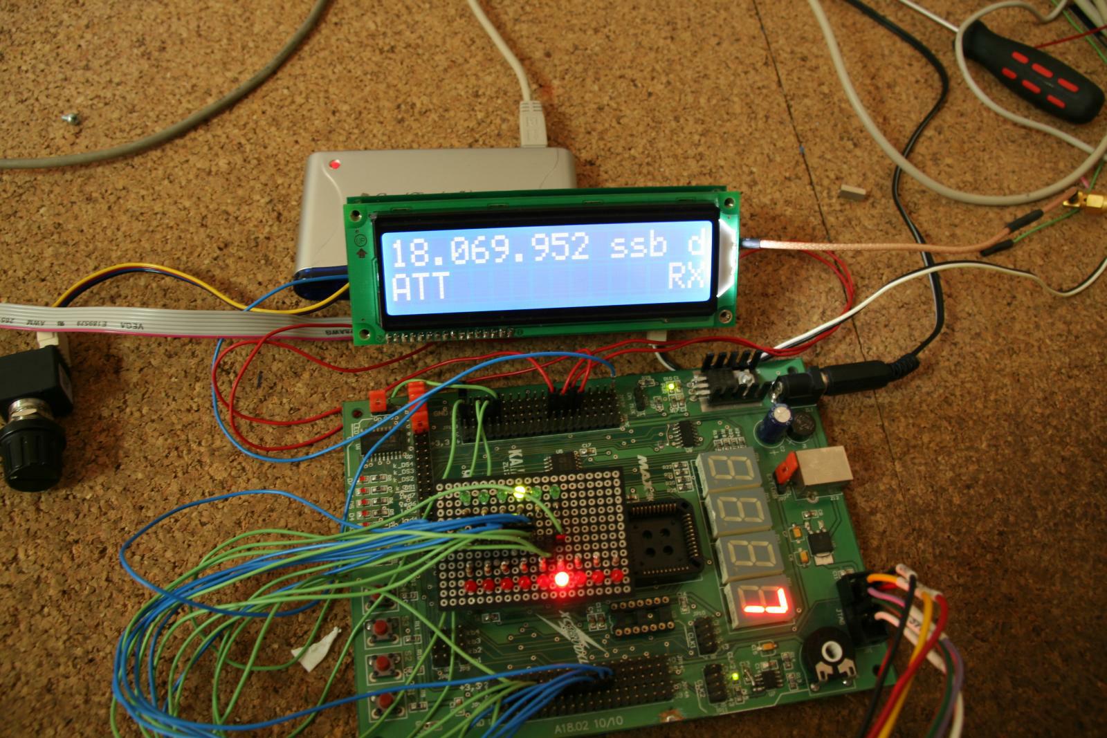

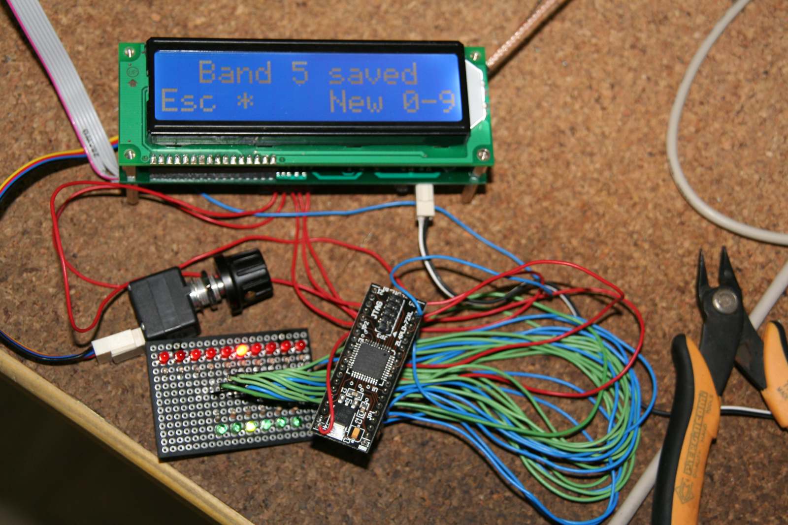

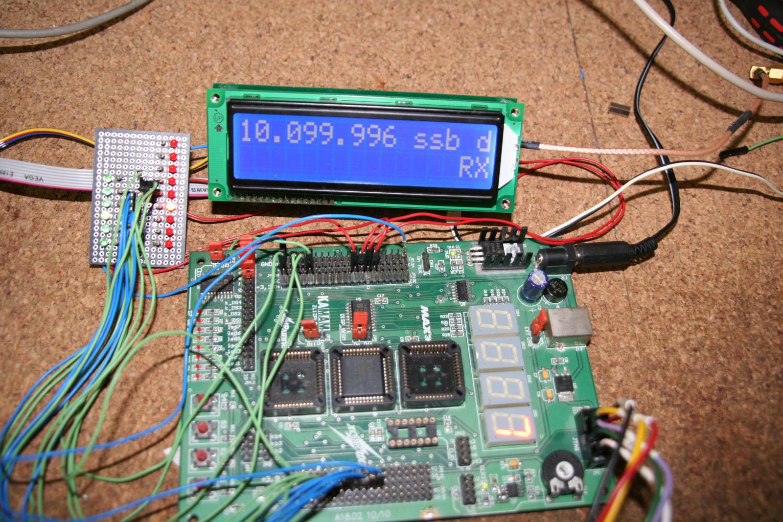

Na trzech zdjęciach poniżej, widać ideę jaką sie kierowałem, konfigurując CPLD. Zielone LED'y reprezentują LPF a czerwone BPF. Czwarte zdjęcie, z kolei, pokazuje sprawcę całego zmieszania, czyli XC95..
Coś mi nie wyszło z czwartym zdjęciem, już się poprawiam.
İmage İmage İmage İmage

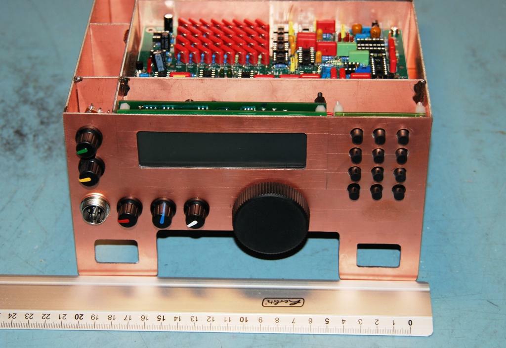

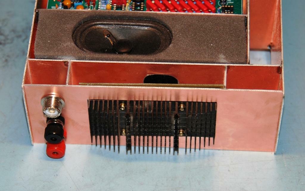

Post: #114
RE: Piligrim

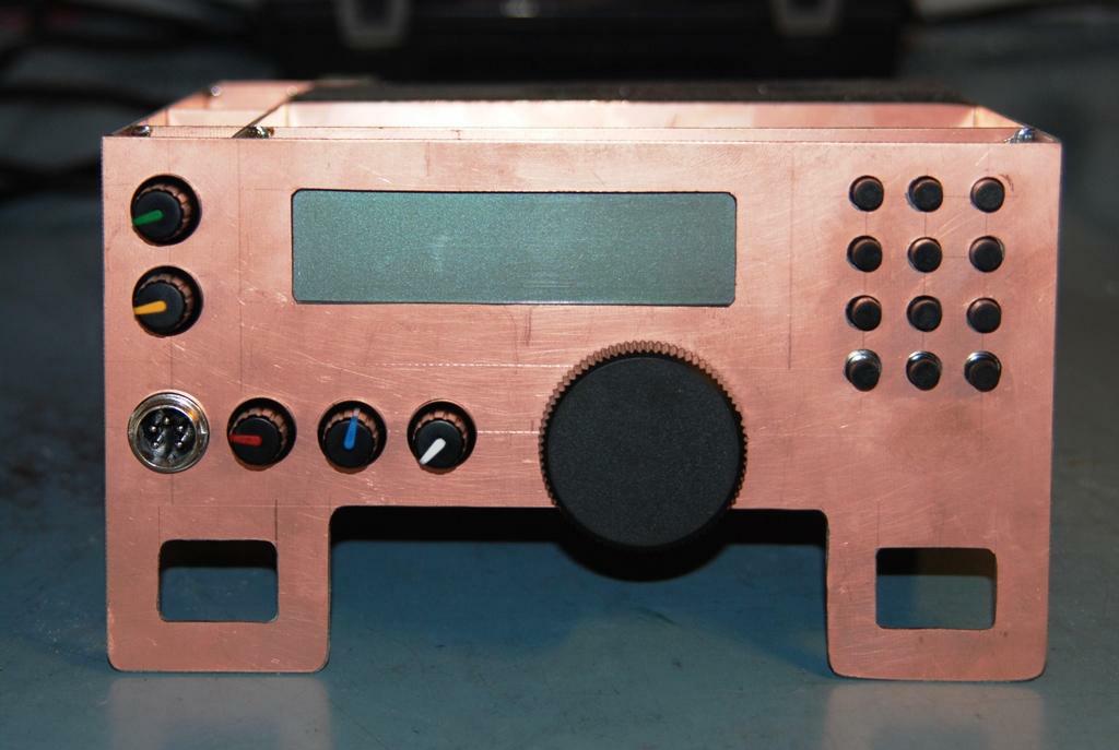

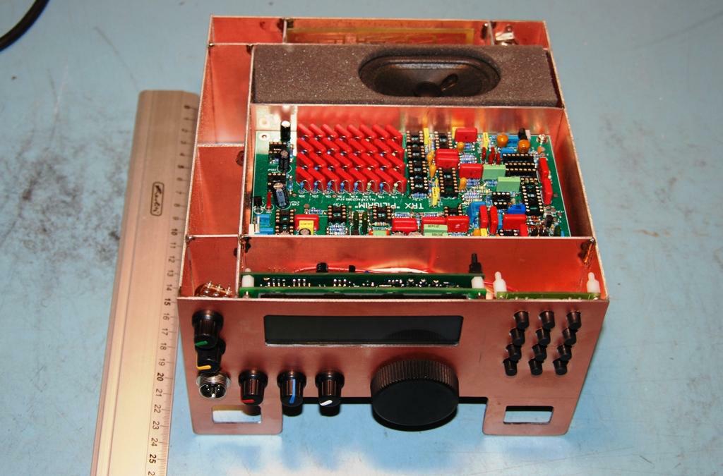

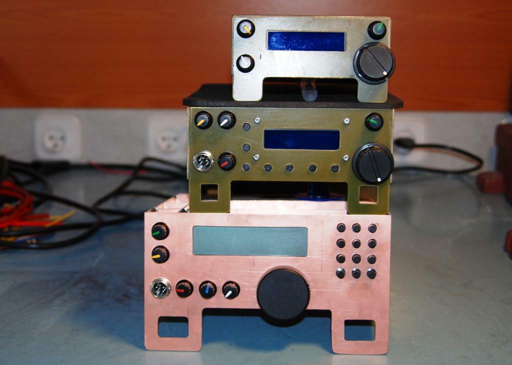

Obudowa Piligrima tradycyjnie wykonana z laminatu, tym razem dwustronnego. Bardzo wdzięczny materiał pozwalający przy pomocy "ręcznej CNC", czytaj: piłki, pilnika, wiertarki i lutownicy wyczarować dowolny kształt urządzenia.
Dla porównania wielkości na pierwszym zdjęciu RX-F6BQU, TRX-F6BQU, Piligrim. Wszystkie moduły w indywidualnych box-ach, płyta zasadnicza i filtry Combo jedna nad drugą, klawiatura wykonana z pojedynczych klawiszy, solidny głośnik w wydzielonej komorze. Małe box-y po lewej stronie na przetwornicę oraz filtr SCAF. W obudowie, od dołu jest miejsce na automatyczną skrzynkę antenową wg DL5MGD oraz mocniejszy wzmacniacz. Radiator stopnia końcowego ze starego procesora P-II. Do wykonania pokrywy zamykające, malowanie i opisy płyty czołowej.
İmage İmage İmage İmage İmage

Post: #115
RE: Piligrim
Prosta a solidna konstrukcja skrzynki.Można jeszcze nakleić paski laminatu na płytę czołową i po pomalowanie będzie wglądała jak frezowana.

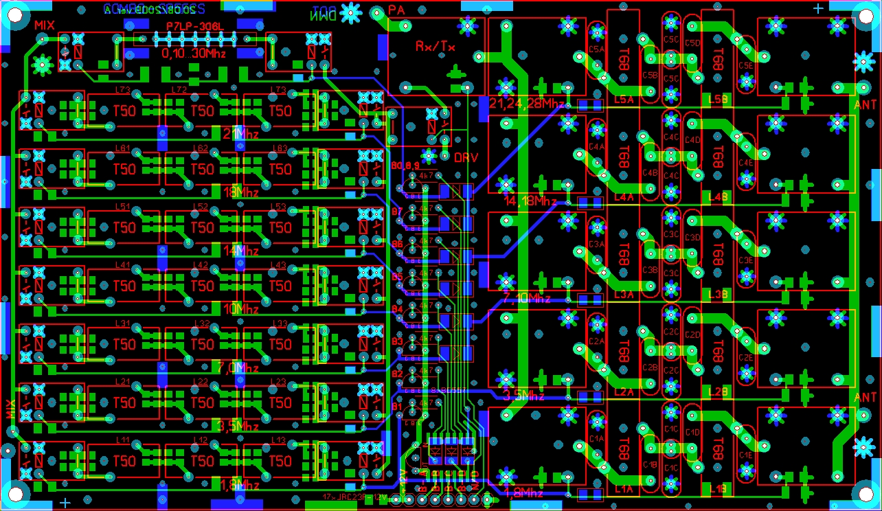

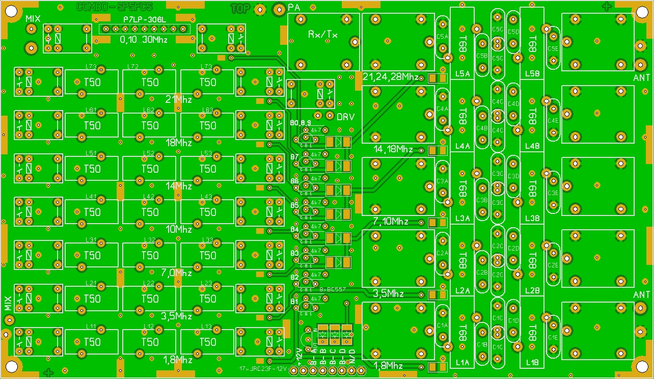

Post: #116
RE: Piligrim

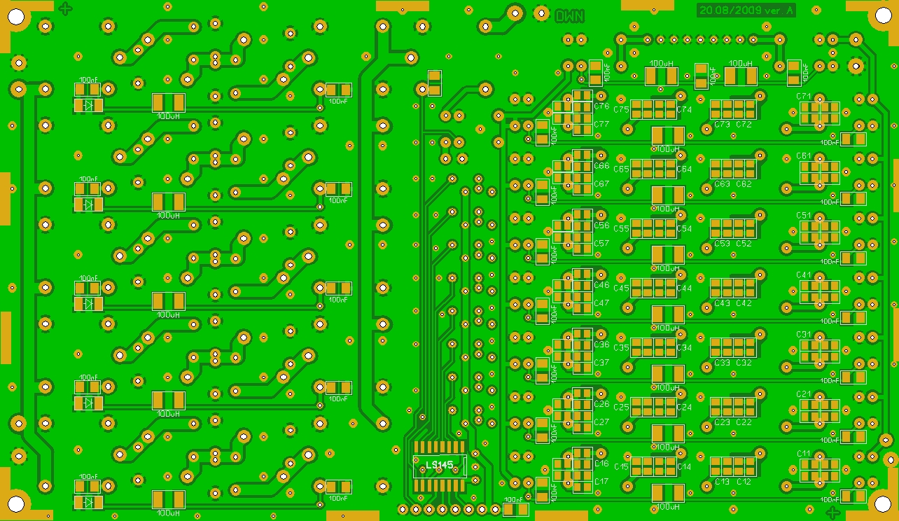

Poprawiona wersja płytki filtrów COMBO
Po dyskusji z Kolegami z Grupy HM wykonałem następujące zmiany na pcb:
- stabilizator +5V dla LS145;
- dodatkowe, równoległe kondensatory przy cewkach w filtrach LPF;
- górny filtr BPF przewidziany dla pasma 24,28 Mhz zastąpiłem hybrydowym filtrem LPF-30Mhz np. P7LP-306L Coilcrafta;
- dodano sumator logiczny na diodach pozwalający zgrupować pasmo nr 0,8,9 na jeden zestaw filtrów;
- opisy cewek i kondensatorów filtrów.
Takie rozwiązanie daje możliwość słuchania na Piligrimie poza pasmami przy wyborze pasma nr 0 oraz normalną obsługę pasm 24 i 28Mhz. Oczywiście na tych pasmach mamy wtedy tylko zestaw filtrów dolnoprzepustowych, pozostałe pasma tradycyjne filtry BPF.
Strona Coilcrafta z filtrami : Koszt filtru około 3$ US

Zmienilem odbudowę CPLD na smc i wygląda to teraz o wiele lepiej. Schemat i pcb są już gotowe i pewno jutro wrzucę to na forum aby poddać krytyce sznofnych forumowiczów. Dzisiaj same zdjęcia.

RE: Piligrim
Na rysunkach poniżej schemat i płytka do ukladu sterowania. Jak widać. całość banalnie wręcz prosta. Zostawiłem takie a nie inne gniazdko do programowania ponieważ tak zorganizowane są najpopularniejsze programatory. Zdecydowałem się XC9536, 3.3V. Uklad skromny choć zmieścioby sie tu jeszcze sporo logiki. Bezpośrednoi z tych portów można wysterować układ wykonawczy typu LS145 i jest to rzecz jasna podyktowane chęcią połączenia ego układziku zarówno z płytką filtrów Adama SP5FCS jak i sterowania via oprogramowania dołączonego do DDS'a.
