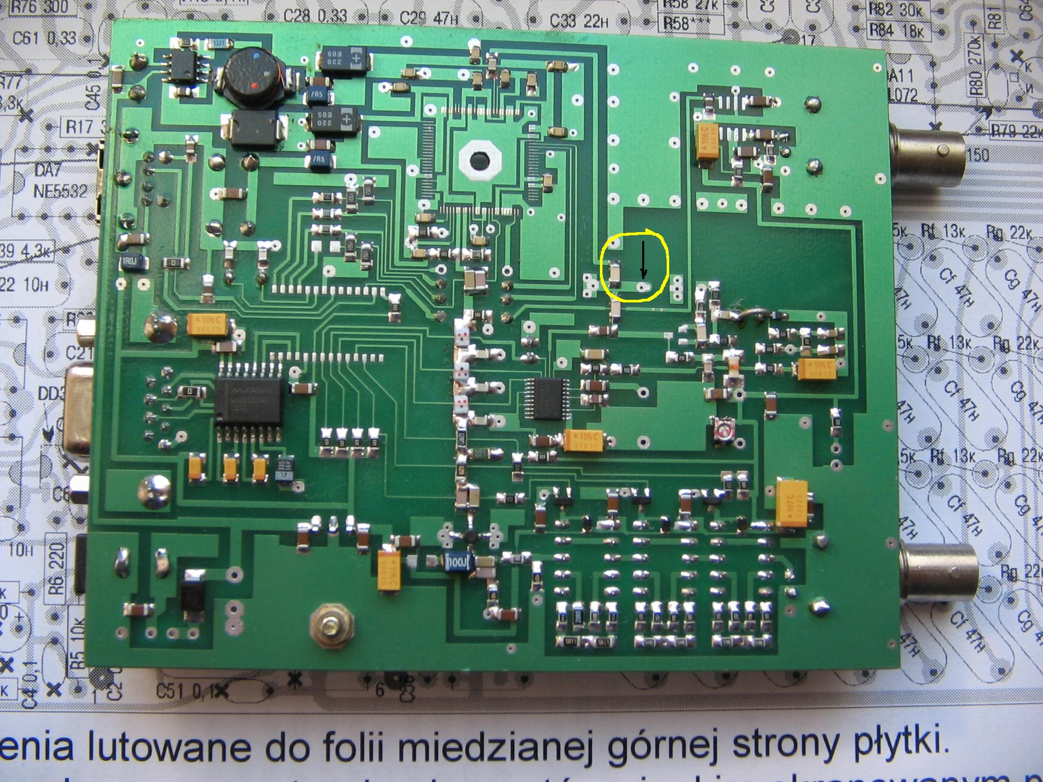

Mam pytanie co do tej płytki, czy ktoś znalazł jakieś błędy? Zastanawia mnie układ podwajacza, czy połączenie drugiej strony cewki gdzie ma być wlutowany trymer jest połączone przez metalizacje otworu do masy drugiej strony płytki. Chyba nie powinno być tam połączenia i trzeba by to rozwiercić przed wlutowaniem trymera. Proszę o uwagi kolegów którzy to uruchomili.
Załączam widok mojej płytki z zaznaczonym miejscem.
73! Zbyszek

İmage İmage Witam
Oczywiście w tym miejscu jest błąd, należy rozwiercić to połączenie wiertłem ~ 3mm od strony masy ( nie po stronie elementów SMD ).
Jest to filtr 1,2 GHz - generator pracuje na tej częstotliwości.
Ja uzyskałem lepsze parametry układu gdy dookoła płytki zastosowałem
dodatkowe połączenie masy (cieńka srebrzona blacha wygięta na kształt litery U ). Po wakacjach wrócę do układu aby polepszyć parametry- odstęp drudiej harmonicznej ( tak jak to zrobiłem z NWT 7 ).
Pozdrawiam !
