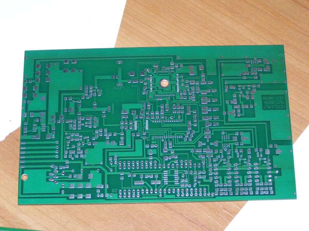

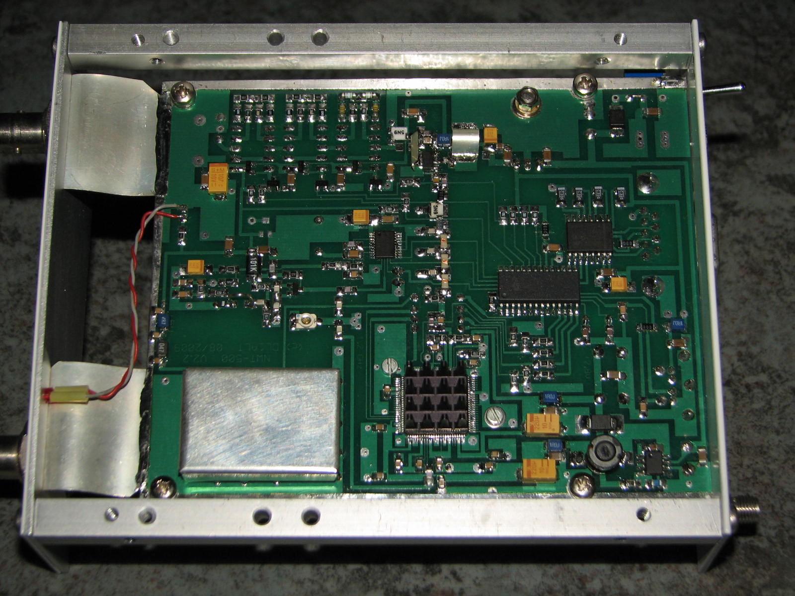

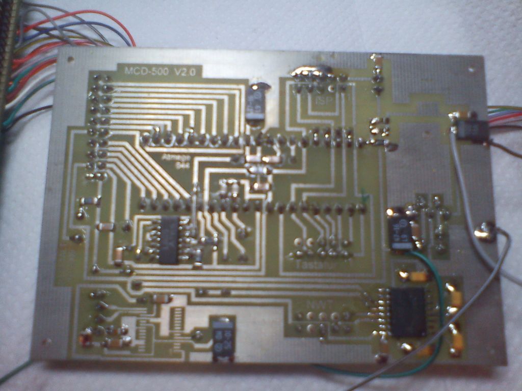

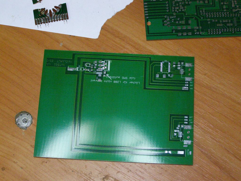

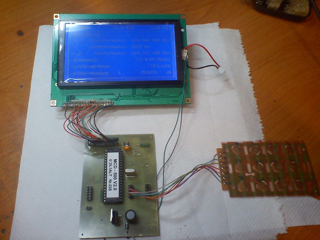

(11-02-2014 17:39)R9YZ napisał(a):  Witaj. Czy ktoś ma kompletny pakiet dokumentacji do podłączenia wyświetlacza do nwt500 (płytki, drukowane, firmware)?
mam pelna dokumentacje do NWT500 i NWT500m NWT502m i MCD500 mysle ze wszystkie wersje ....chyba jak szukalem u mnie na serwerze do ver. 2.1....musze poszukac dokladnie moze sa tez nowe wersje....
Kopiowalem strony www DL1ALT.....i bylem z nim w kontakcie.
Szkoda ze Helmut zmienil zainteresowanie i jego strona nie jest online.
Wprawdzie ktos z jego rodziny probuje cos dzialac ale na jego stronie sa tylko opisy.
Mam tez zaprogramowane procesory (przez DL1ALT) do NWT500m
NWT 502 i MCD 500.....plytki drukowane w wykonaniu amatorskim i fabrycznym...
scalaki (AD9858....i inne ) czyli wszystko do zbudowania NWT500/MCD500/NWT502m.
W klubie zrobilismy zamowienie na kilka zestawow i zostalo troche.....
dokladny spis co i jak jak bede mial czas to zrobie co mam i dam znac !!!
Przepraszam za pisownie ale pisze z qwertz (z DL-u)

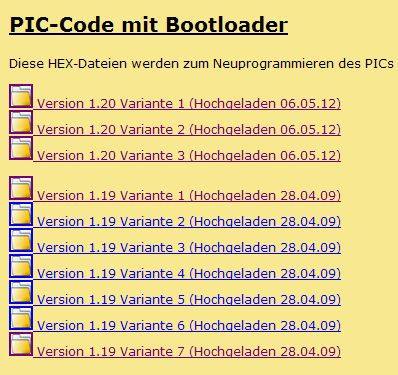

Czy ktoś z kolegów mógł by mnie oświecić czym się różnią poszczególne wersje
bootloaderów do NWT na stronie http://www.dl4jal.eu/
Niestety nie mam obrazu poprzedniej strony, a teraz po zmianach nazw plików nic z tego nie da się wywnioskować. Jest tam trzy warianty ver.1.20 i 7 dla ver. 1.19.
Potrzebuję do NWT-500 wer.pcb 1.06; 12,8Mhz; 20Mhz lmx2330.
Kopanie po sieci nie przyniosło efektów.
İmage Witam
Który wgrać ?
Dotyczy wcześniejszego postu.
