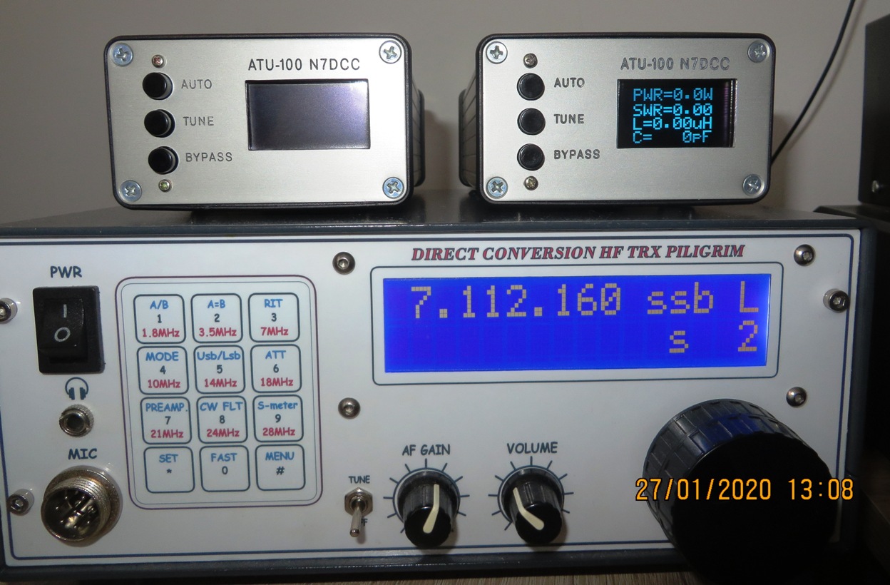

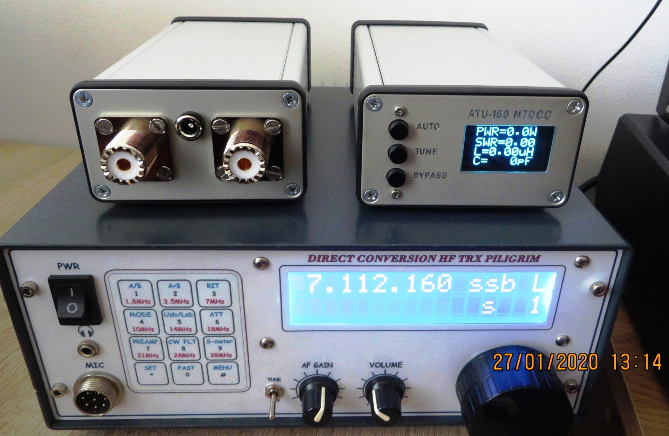

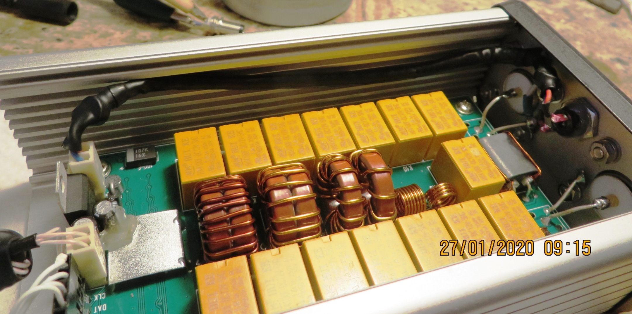

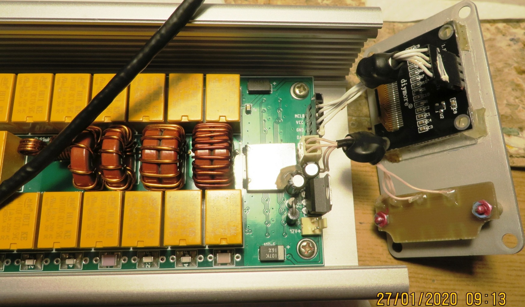

Moje wykonanie ATU N7DCC. Obudowa Hammond HM1455K1601 skrócona do 140mm. PCB według autora,wyświetlacz 1,3 cala.

(27-01-2020 18:17)SP4JJH napisał(a):  Moje wykonanie ATU N7DCC. Obudowa Hammond HM1455K1601 skrócona do 140mm. PCB według autora,wyświetlacz 1,3 cala.
Witam.
Jak rozwiązałeś połączenie przycisków z przednim panelem? Jakie to przyciski?
Możesz zrobić zdjęcia połączenia przedniego panelu z główną płytką?

W jaki sposób zamocowałeś wyświetlacz OLED żeby nie zwierał . Może klej i taśma dwóstronna?

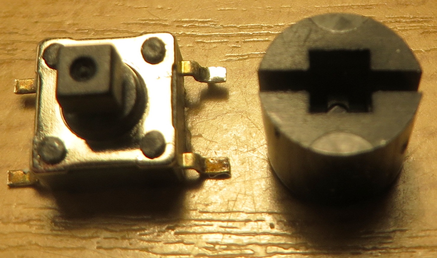

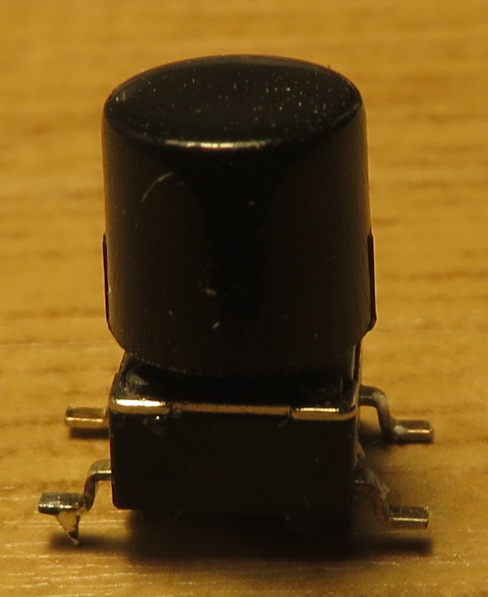

Witam.
Przyciski 6x6mm zamontowane na pcb przykręconej do płyty frontowej poprzez tulejki dystansowe, w jednym egzemplarzu ATU za pomocą wkrętów 2mm a w drugim 2,5mm.
Klawisze mają wysokość 6mm i średnicę na dole 7mm a na górze 6mm.
Szybka wykonana z pleksi 3mm dopasowana do okna w płycie frontowej-wchodzi na wcisk,ale na wszelki wypadek na rogach wpuściłem minimalną ilość kleju szybkoschnącego.

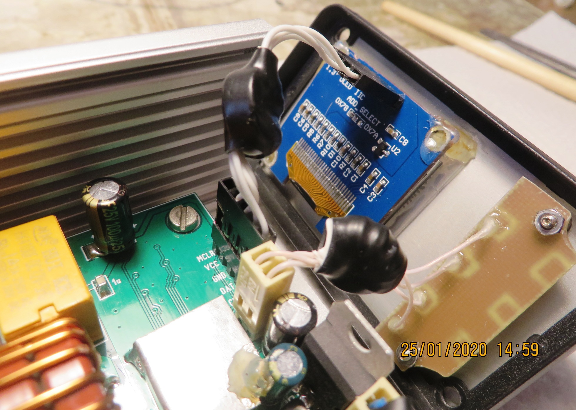

Display graficzny 1,3 cala zamontowany przy pomocy kleju na gorąco w odległości około 1,5mm od szybki z pleksi. Zrobiłem to po to,żeby w razie potrzeby oczyścić wyświetlacz i szybkę z pyłków kurzu.

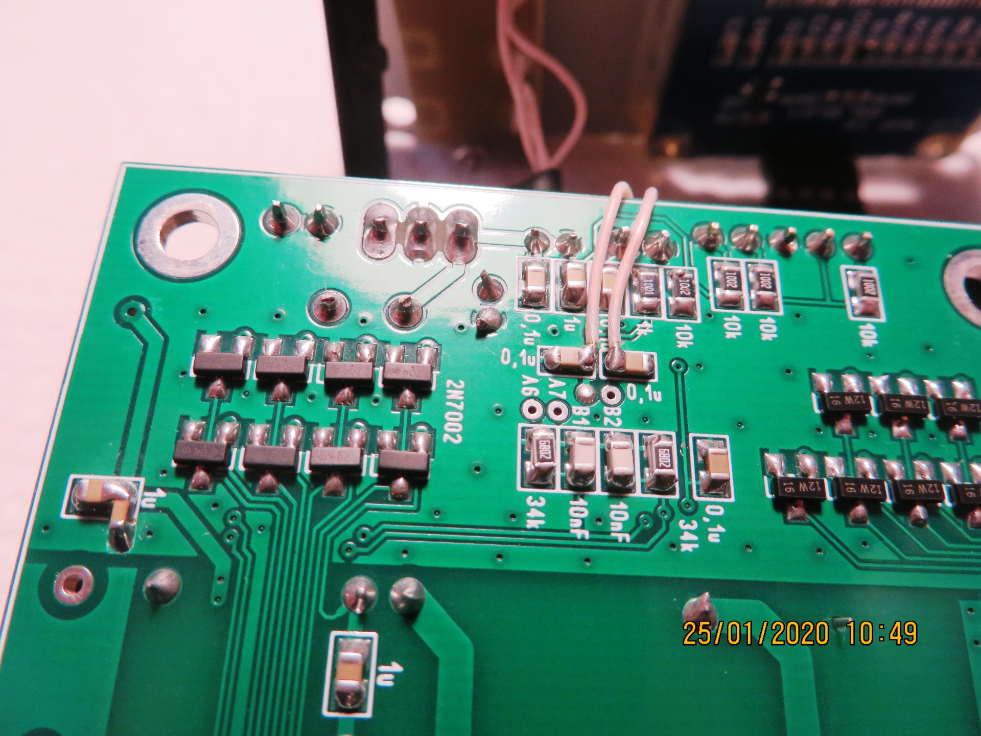

Nie za bardzo miałem ochotę bawić się w wytrawianie pcb do zamontowania wyłączników, więc zrobiłem na niej ścieżki przecinając folię miedzianą skalpelem.Może niezbyt profesjonalnie,ale szybko,hi. Przy okazji wymienię ją na płytkę z wytrawionymi ścieżkami.
Na jednym z foto pokazane są miejsca dołączenia przycisków Auto i Bypass (na pcb dodatkowo dodałem zalecane kondensatory blokujące porty procesora do których dołączone są przyciski). Połączenie z płytką za pomocą cienkich przewodów w izolacji teflonowej.
Projekt płytki jest autora. Dodałem tylko pady pod dwa kondensatory o których pisałem wyżej i zamieniłem pady małego stabilizatora 78L05 na duży 7805 oraz pady dwóch elektrolitów do montażu przewlekanego na tantale smd.W obydwu wypadkach zamiana padów spowodowana była dostosowaniem do podzespołów,które miałem.

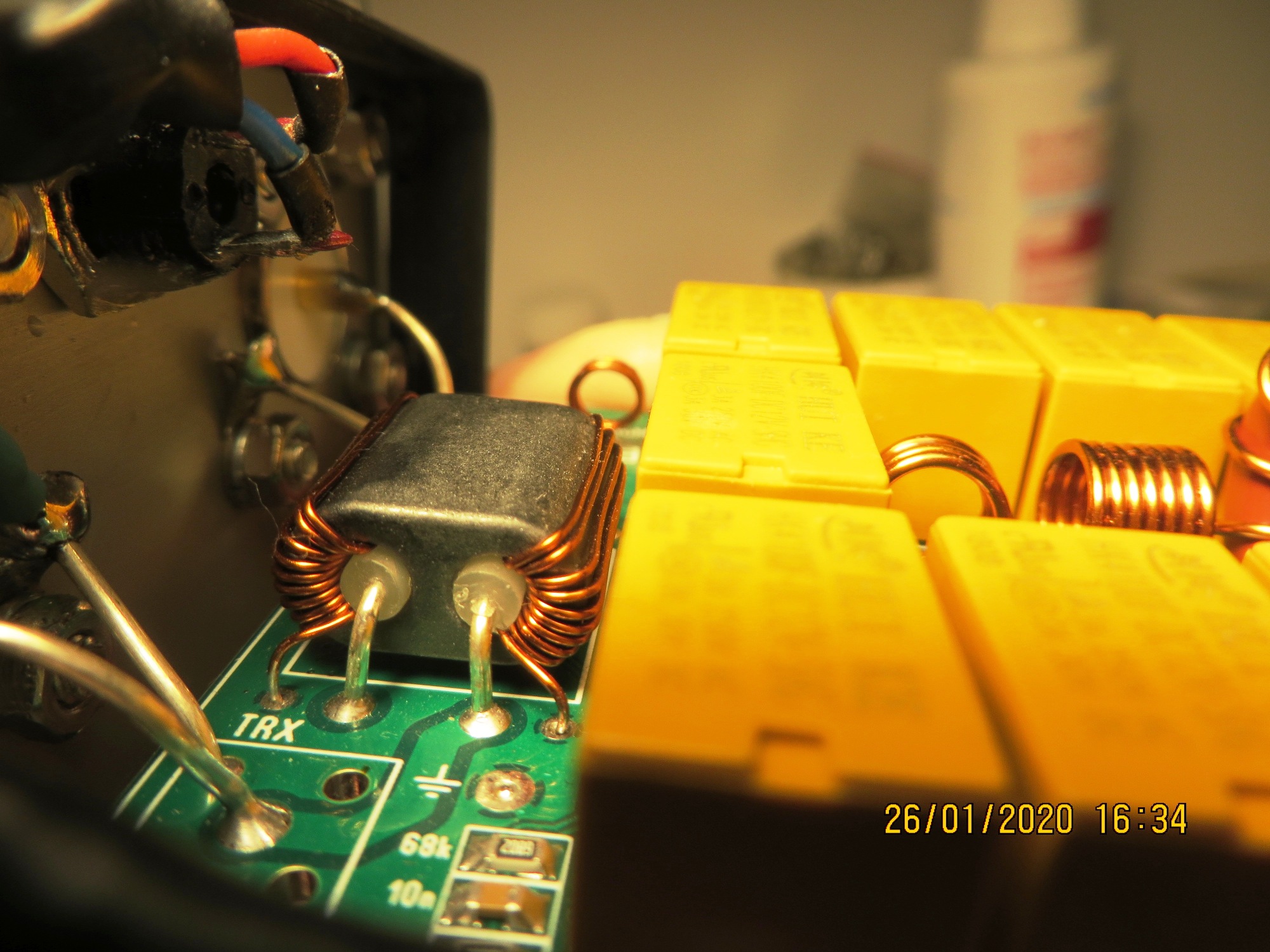

Tandem match nawinięty na rdzeniu BN43-202: uzwojenie wtórne przewodem DNE 0,4mm, uzwojenie pierwotne centralna żyła kabla RG58,RG223 lub podobnego.
Na przewody łączące płytkę ATU z wyświetlaczem graficznym i pcb przełączników założone są małe pierścionki ferrytowe z materiału F-1000 (lub podobnego) na których nawinąłem przewodami łączącymi po kilka zwoi.
Przewód zasilający z gniazda zasilania na tylnej płytce obudowy do złącza na pcb, poprowadzony jest w koszulce ekranującej połączonej z masą tylko z jednego końca.Obydwa końce przewodu zasilającego nawinięte są na na pierścionki ferrytowe o średnicy zewnętrznej ca.10mm(zmieściło się po dwa zwoje), podobnie jak w przypadku przewodów łączących wyświetlacz graficzny i pcb przełączników.
ATU poprawnie pracowało bez ekranowania procesora,ale na wszelki wypadek przylutowałem prosty ekran.
