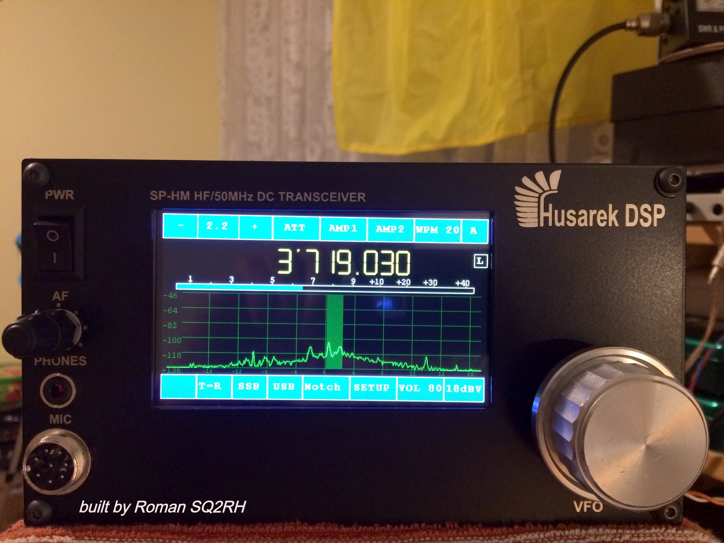

Od trzech dni działa RX w moim HDSP, do zakończenia budowy trzeba jeszcze nawinąć rdzenie do modułów BPF, LPF i PA, zestroić i można pracować na pasmach. Moduły dodatkowe jak: CAT, sterowanie zew. PA gotowe 100%, do obsadzenia częściowo elementami pozostał tylko moduł antenowy, który będę lutował jutro.
Moduł DISCO ma zainstalowany soft wersja 17042018_D, moduł radiowy, VFO oraz moduł adaptera z DW_Electronics, mam dwa pytania:
1/ Dolne pasma 160, 80 i 40m sygnał OK przy ustawieniach SSB i USB, wygląda, że jest zamieniona wstęga czy ktoś może to potwierdzić ?
2/ Sygnał audio SSB nie jest czysty występuje jakby charczenie, posłuchajcie https://sq2rh.it2.pl/homemade/HDSP_audio...czenia.m4a
Sprawdzałem z zew. wzm. m.cz. i bezpośrednio na głośniku podłączonym bezpośrednio do modułu DISCO, ten sam efekt. Jakby problem z ARW, trudno powiedzieć. Czy ktoś z Was miał lub ma podobny problem, występuję to również z zainstalowanym softem w wersji z 11/2017.
73

Romku, masz zamienione kanały na wejściu disco i stąd odwrotna wstęga.
Co do „charczenia” to jest ono z anteny, widać to po spektrum. U mnie takie zjawisko też bywa.
Jest to łatwo sprawdzić odłączając antenę. Czy sygnał odbierany był bez BPF?
Powodzenia w dalszych pracach, Janusz.
