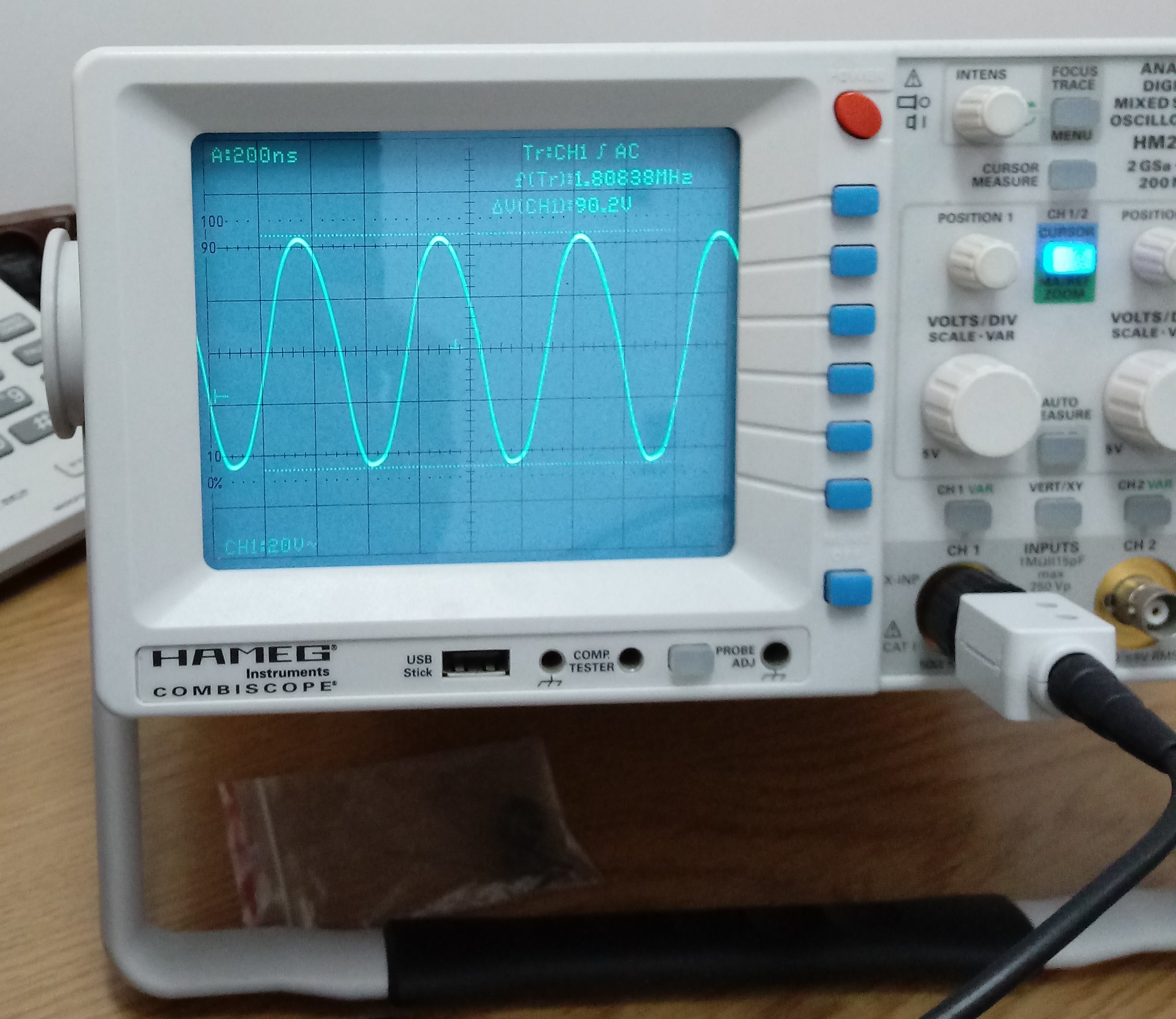

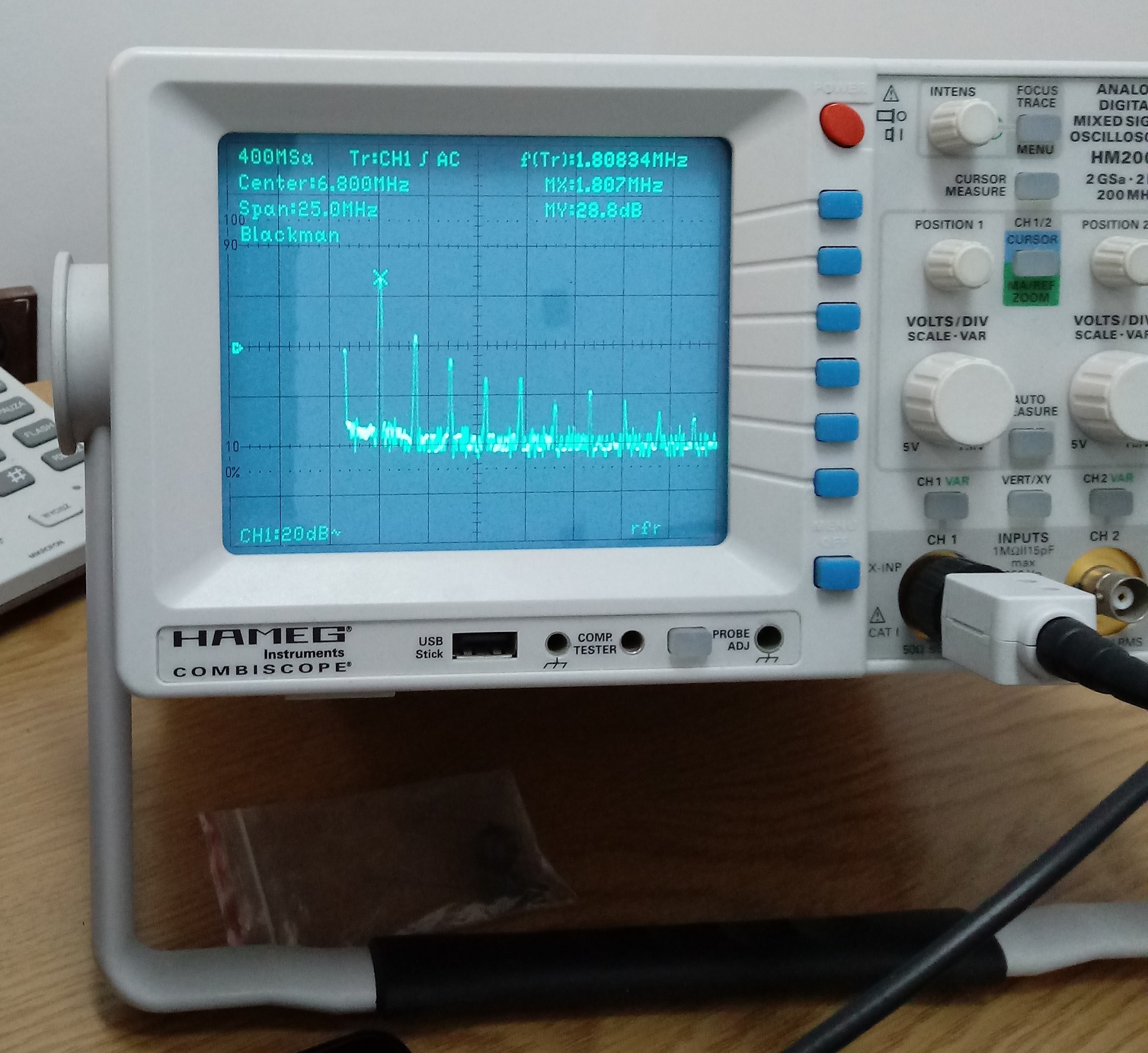

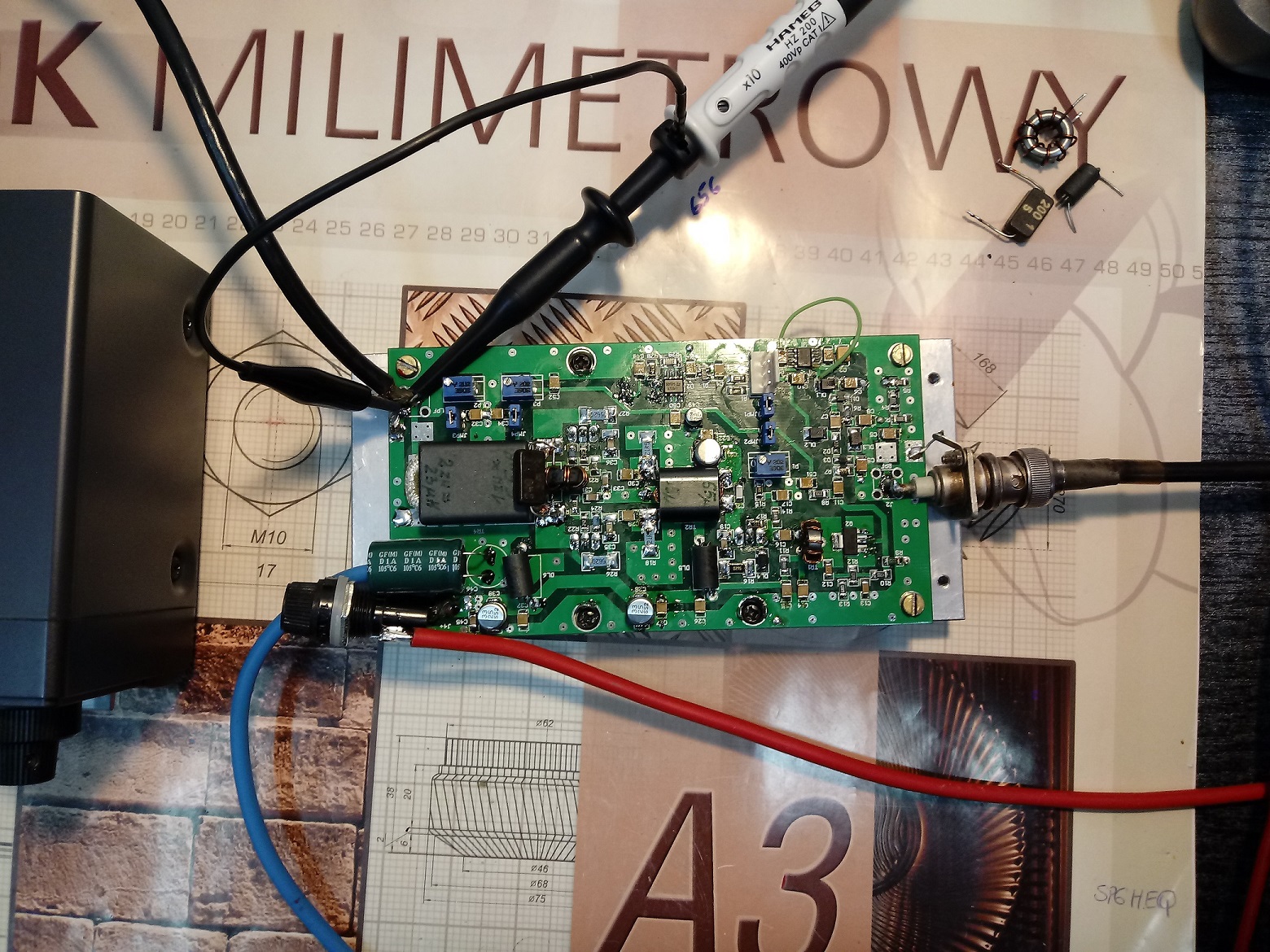

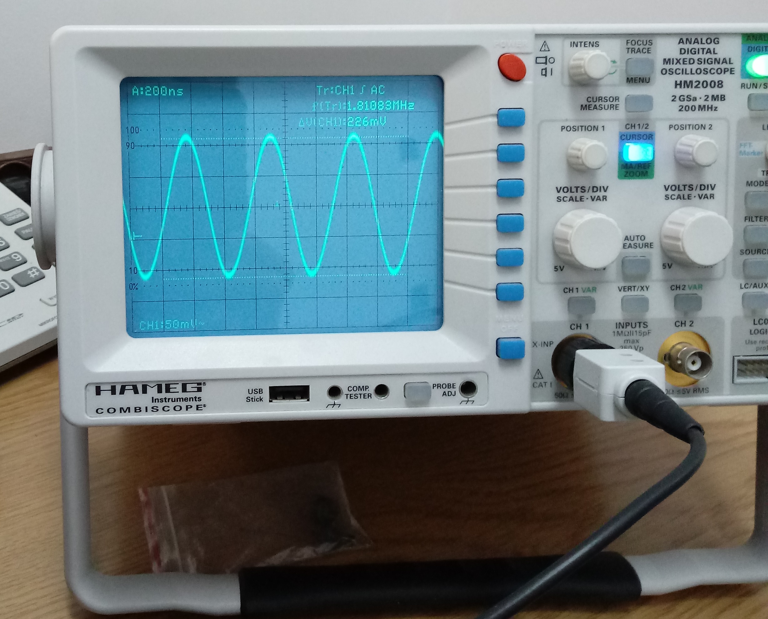

Dla zainteresowanych wrzucam kilka zdjęć z budowy PA, narazie tylko dla f= 1,8MHz, jutro postaram się wrzucić pozostałe pasma. Poniższe pomiary wykonane zaraz po polutowaniu PCB i ustawieniu prądów spoczynkowych.
Układ pomiarowy:
generator -> PA -> reflektometr -> sztuczne obciążenie 50 om
Pomiar oscyloskopem z użyciem sondy.
Od lewej:
a) sinus na wejściu PA = 226mVpp,
b) sinus na wyjściu PA = 90,2Vpp,
c) transformata "sinusa" z ppkt-u a,
d) transformata "sinusa" z ppkt-u b,
e) zmontowany PA.
Niestety nie posiadam mostka, i nie mogę określić impedancji wejściowej PA. Wyjściowa około 50 om, wskazówka reflektometru ani drgnie.

Reflektometr widzi impedancję tylko obciążenia wzmacniacza. Nie widzi wstecz impedancji wzmacniacza. Można ją zmierzyć obciążając wzmacniacz rezystorem 50om, a potem 55om lub 45om mierząc za każdym razem prąd i napięcie.
Była już o tym mowa i podane są wzory do wyliczenia.

Dziękuję Henryku za podpowiedź, dumałem i mówię że to nie możliwe , w całym zakresie od 1,8 do 30 MHz Z wyj PA = 50 om, coś tu nie gra.
Wejście reflektometru jest znormalizowane 50 om, następnie linia i wyjście nadajnika, również 50 om. Wobec tego reflektometr dokonuje pomiaru tylko na swoim wyjściu, teraz wszystko jasne i zgodne z tym co zaobserwowałem. W tygodniu postaram się obciążyć dwoma R i przeliczę. Zrobie to na wszystkich pasmach bo pewnie wyniki będą różne.

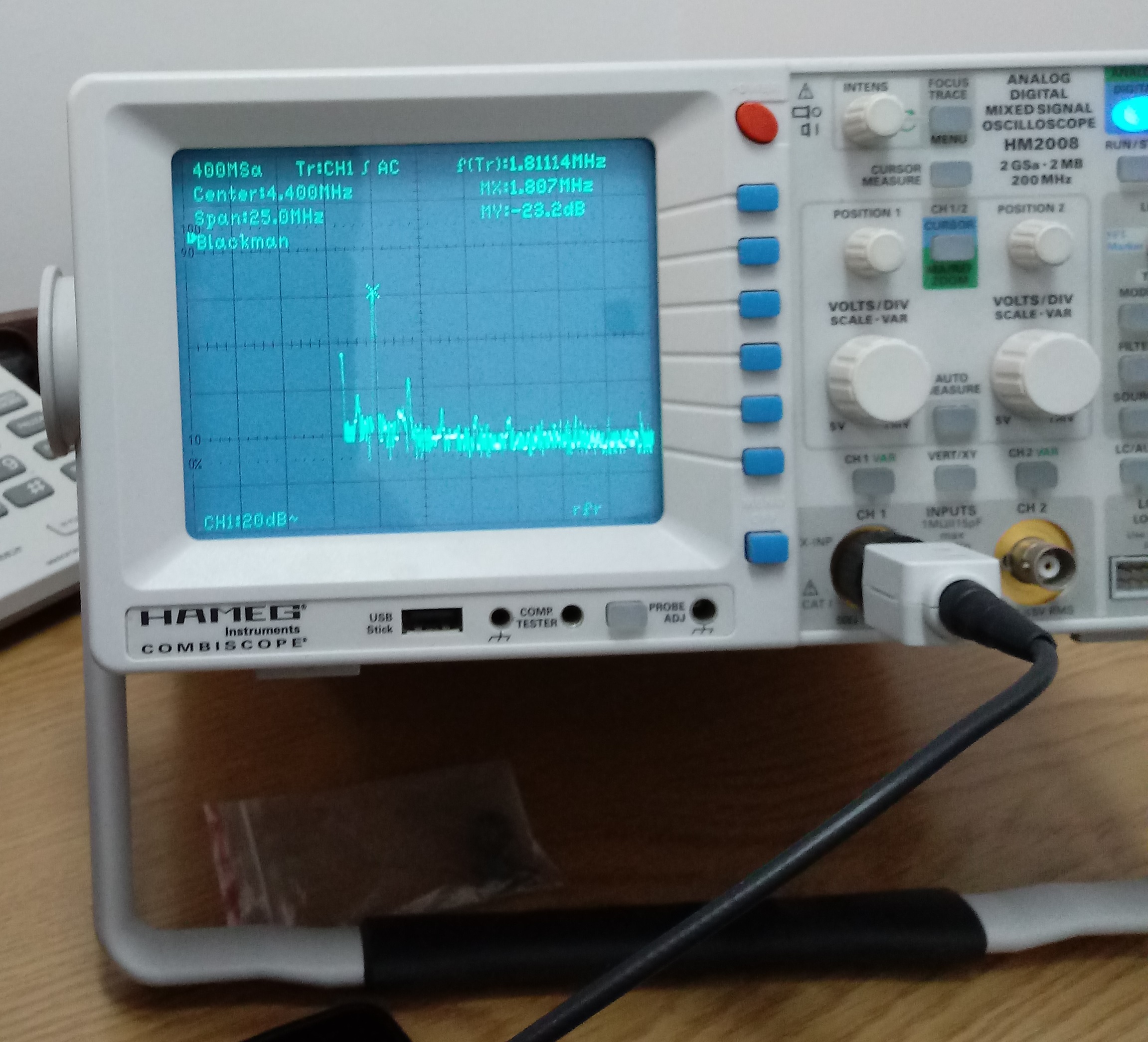

Załączam zdjęcia z szybkich pomiarów, bez opisu i z różną jakością obrazu, niestety brak czasu na to wszystko. Na zdjęciach "sinus" na wejściu i wyjściu PA, i FFT tych przebiegów.
Grzegorz RD16HHF1, na Allxxxo za 18zł.
Ciąg dalszy załączników, mam nadzieję że się nie powtarzają:
İmage İmage İmage İmage İmage İmage İmage İmage İmage İmage İmage İmage İmage İmage İmage İmage İmage İmage İmage İmage İmage İmage İmage İmage İmage İmage İmage İmage İmage İmage İmage
