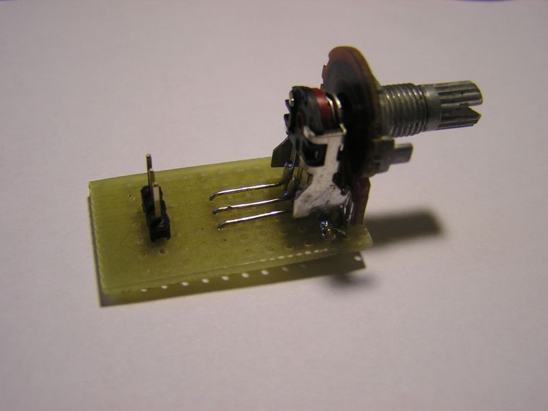

Ja kombinowałem z enkoderem z myszki komputerowej, z tego kręciołka w połączeniu ze specjalnie zaadaptowanym potencjometrem zamieszczam foto poniżej.
"Krecioł" Smile działa dobrze jednak wada to mała rozdzielczość, oraz ziarnistość no ale na początek wystarczy do prób.
Andrzej SQ1GYQ

Koledzy, najważniejszą rzeczą w konstrukcjach encoderów jest:
-krok minimum 50/na 1 obrót, gdy mamy 10Hz -25Hz na 1 krok
-system optyczny, taki jak w myszce komputerowej, warto wykorzystać właśnie elektronikę z myszki
-bardzo ważne-oś musi być podparta również z tyłu (a nie tylko z przodu, jak to jest w potencjometrach)
-na osi musi być możliwość ustawienia sily obrotu tej osi, inaczej nie da się opanować mimowolnych przeskoków częstotliwości po zatrzymaniu gałki
Pozdrawiam Andrzej

Encoder z myszy komputerowej w zupełności wystarcza do prawidłowej pracy syntezy z krokiem 10Hz. Co prawda są różne wykonania tarcz w myszkach sprowadzonych do Polski lecz większość z nich spełnia wymóg. Dobrze napisany program daje 4 impulsy/ząb tarczy więc tarczka o 60 zębach da nam 240 impusów/obrót co przy kroku 10 Hz daje 2.4 kHz przestrojenia. To wystacza do komfortowego strojenia po pasmach. Istotną sprawą jest prawidłowa dyskretyzacja sygnału fototranzystorów. Konieczne jest zastosowanie dodatkowego komparatora z histerezą jeśli nie przewidziano tego w projekcie kontrolera. Wygodnie jest wyciąć mały fragment oryginalnego obwodu drukowanego zawierający elementy optoelektroniczne i zamocować go przy tarczy zwracając uwagę na kierunek przemieszczania się zębów względem elementów opto.
Powodzenia !

W temacie enkoderów "myszkowych" mogę dorzucić swoje pięć groszy. Kiedyś kilka takich zbudowałem i sprawowały się całkiem dobrze. Przykłady są na stronie Jarka SP3SWJ:
http://www.sp2swj.sp-qrp.pl/DDS_DL4JAL/i.../INDEX.htm
Jeden z moich enkoderów wykorzystywał jako ułożyskowanie do osi tarczy kodowej stary enkoder mechaniczny Alps, który po bardzo krótkim czasie odmówił współpracy, a właściwie, to słabo działał od samego zakupu Sad
Ważną rzeczą w tych enkoderach jest precyzyjne ustawienie elementów optycznych z obu stron tarczki, tak aby enkoder nie gubił impulsów i zapewniał płynne strojenie. Jest to kilka minut eksperymentów i po kłopocie.
