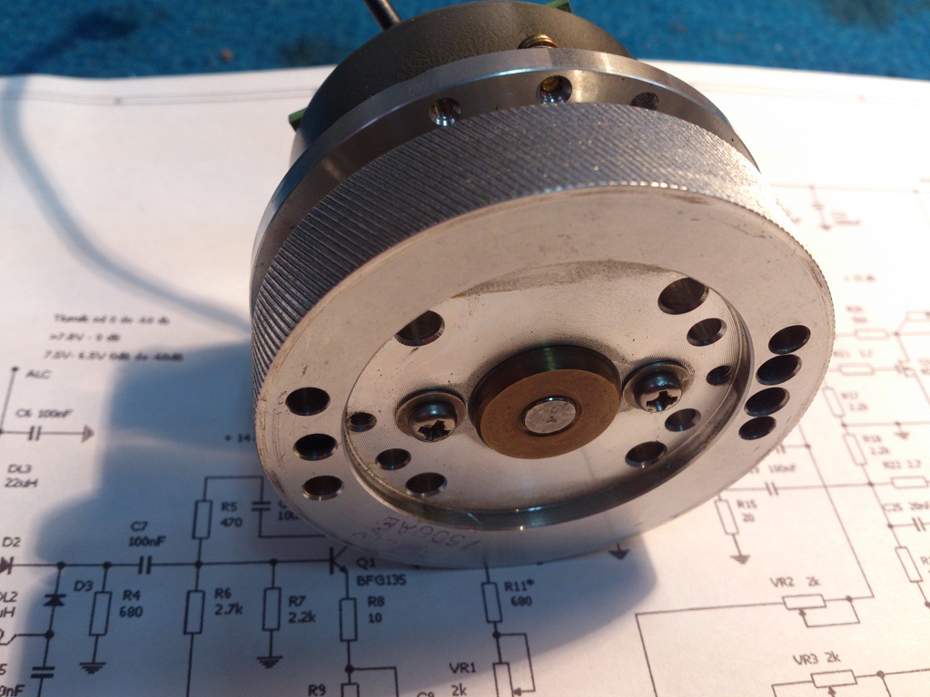

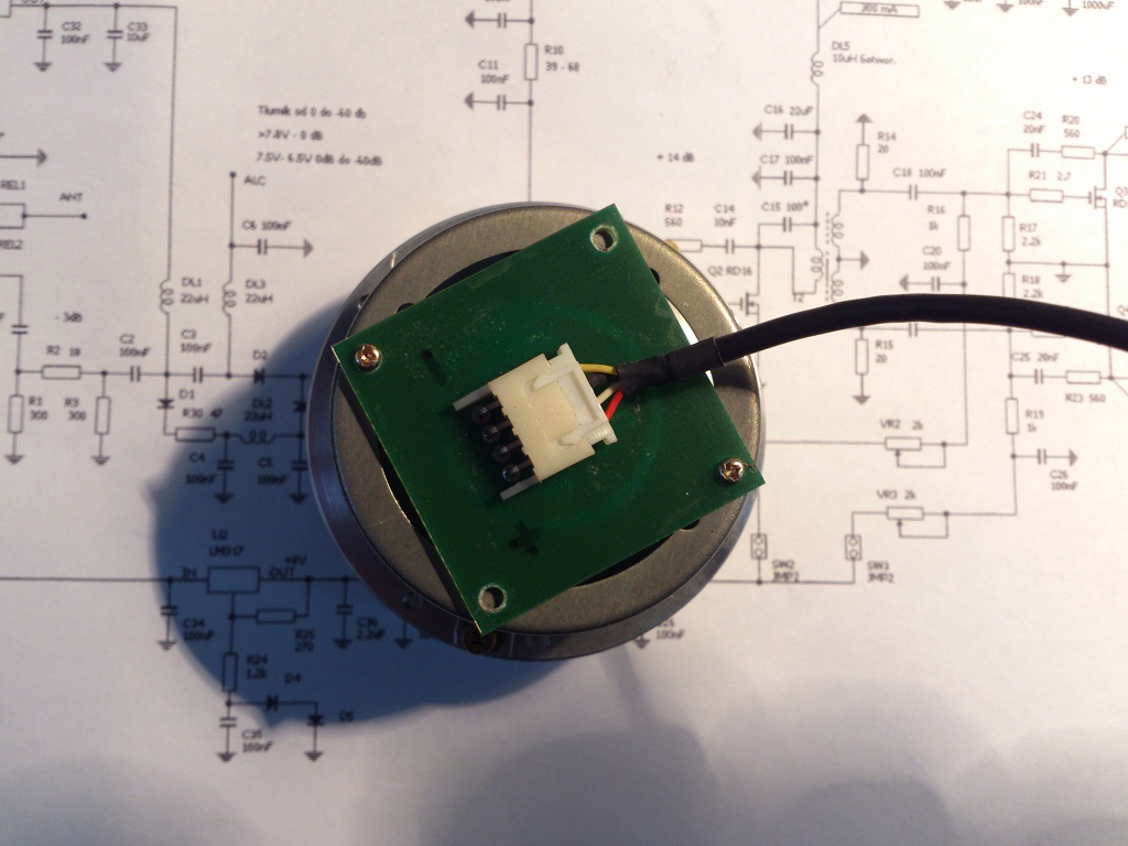

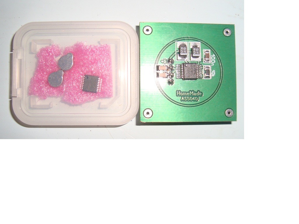

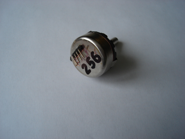

Jestem w trakcie wykonywania enkodera magnetycznego na AS5040 uzyskany jako próbka producenta z zalecanym do tego układu magnesem o oznaczeniach NdFeB, D6x2,5mm, epoxy coated, temperature <150*C. Magnesik przykleiłem do osi silnika krokowego a nad nim przymocuję płytke pcb z układem AS5040.

Jestem w trakcie wykonywania enkodera magnetycznego AS5040 na orginalnej płytce PCB. Mam pytanie do doświadczonych w tym temacie Kolegów. Czy można sprawdzić działanie enkodera nie majac jeszcze uruchomionego DDS'a?

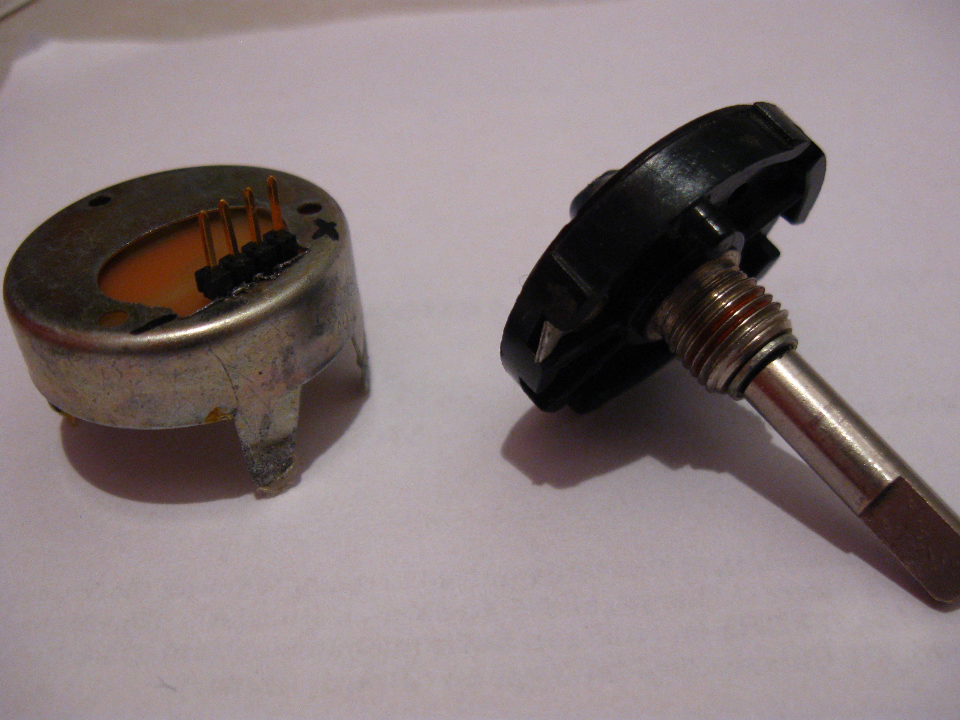

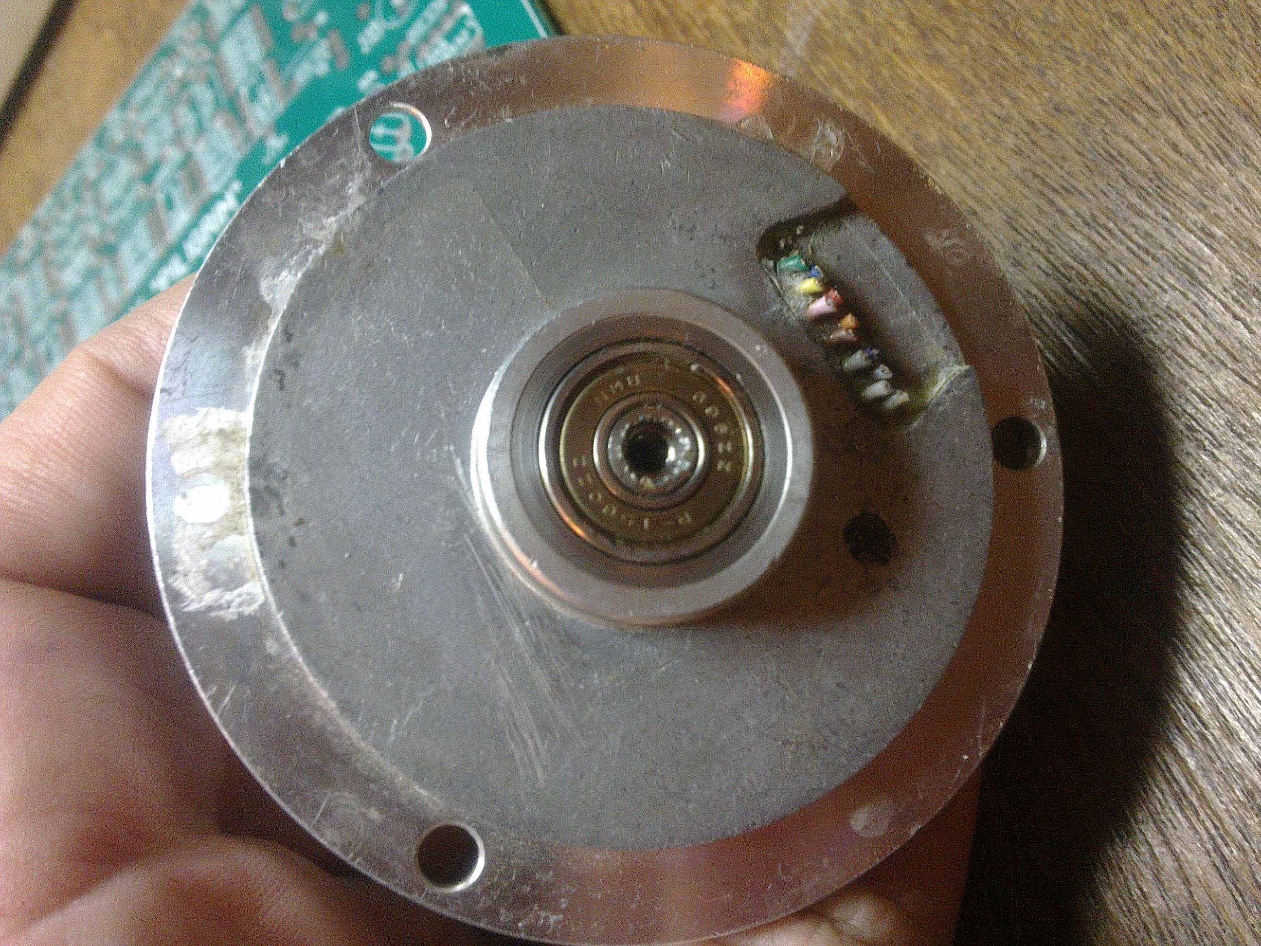

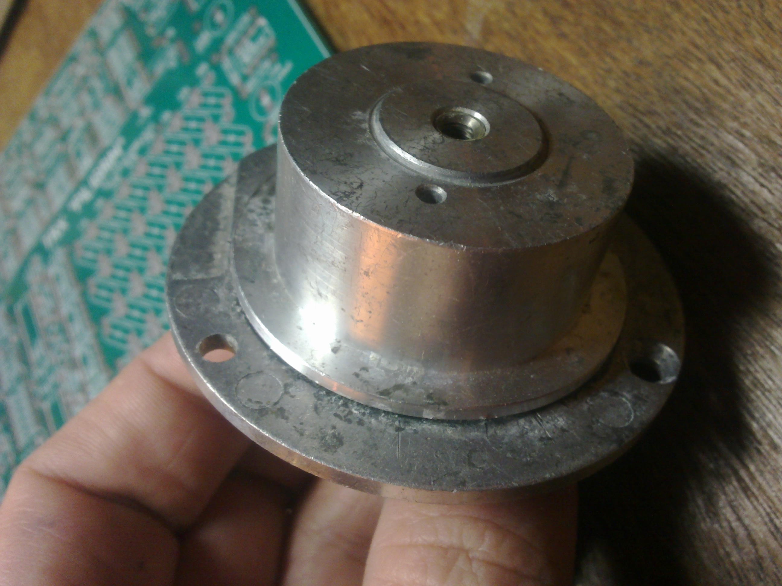

nabyłem oto taką bazę mechaniczną do enkodera, bardzo stabilne, duża bezwładność, niska cena Smile
Pozdrawiam Piotr SP5FCI

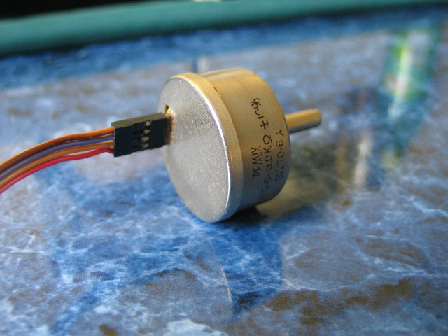

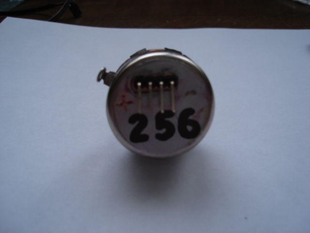

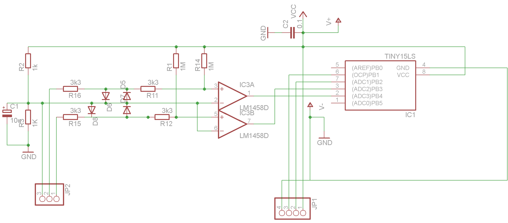

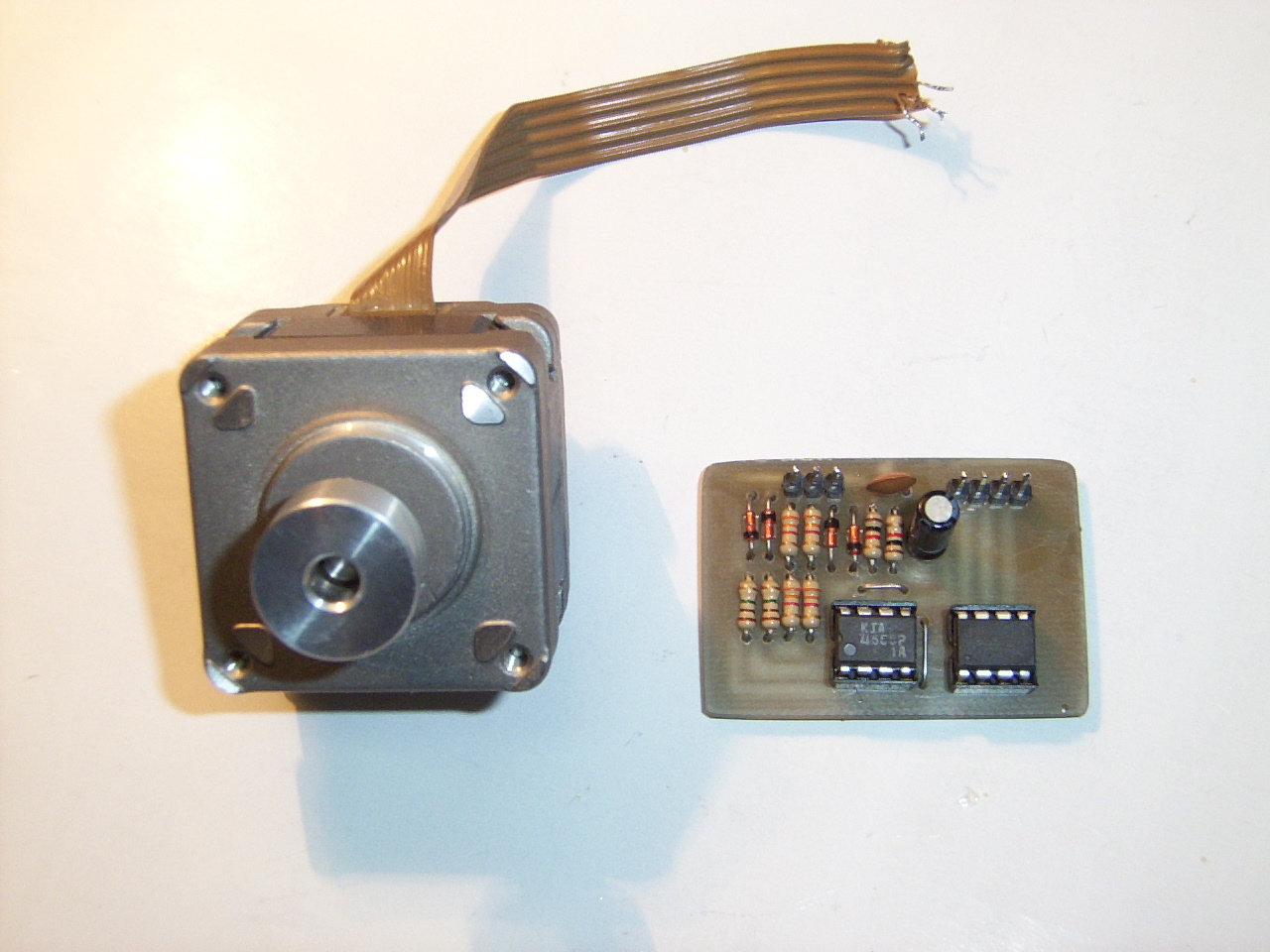

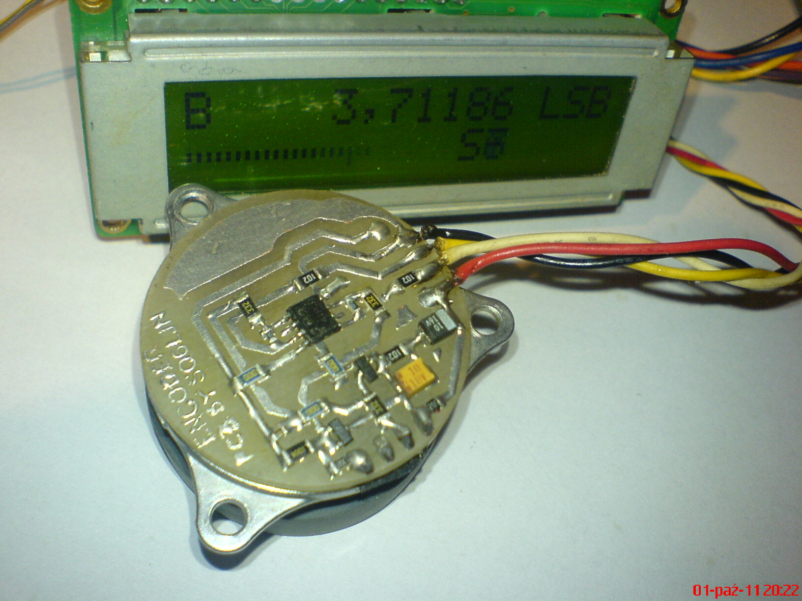

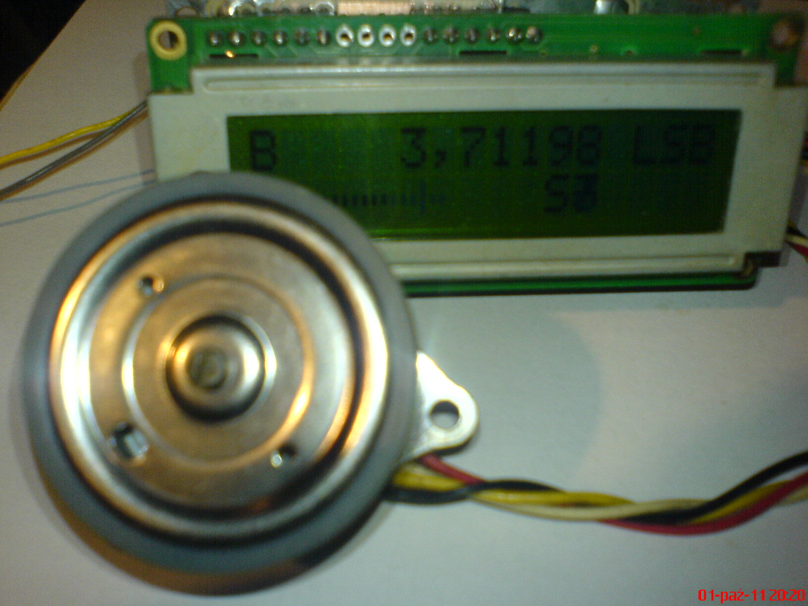

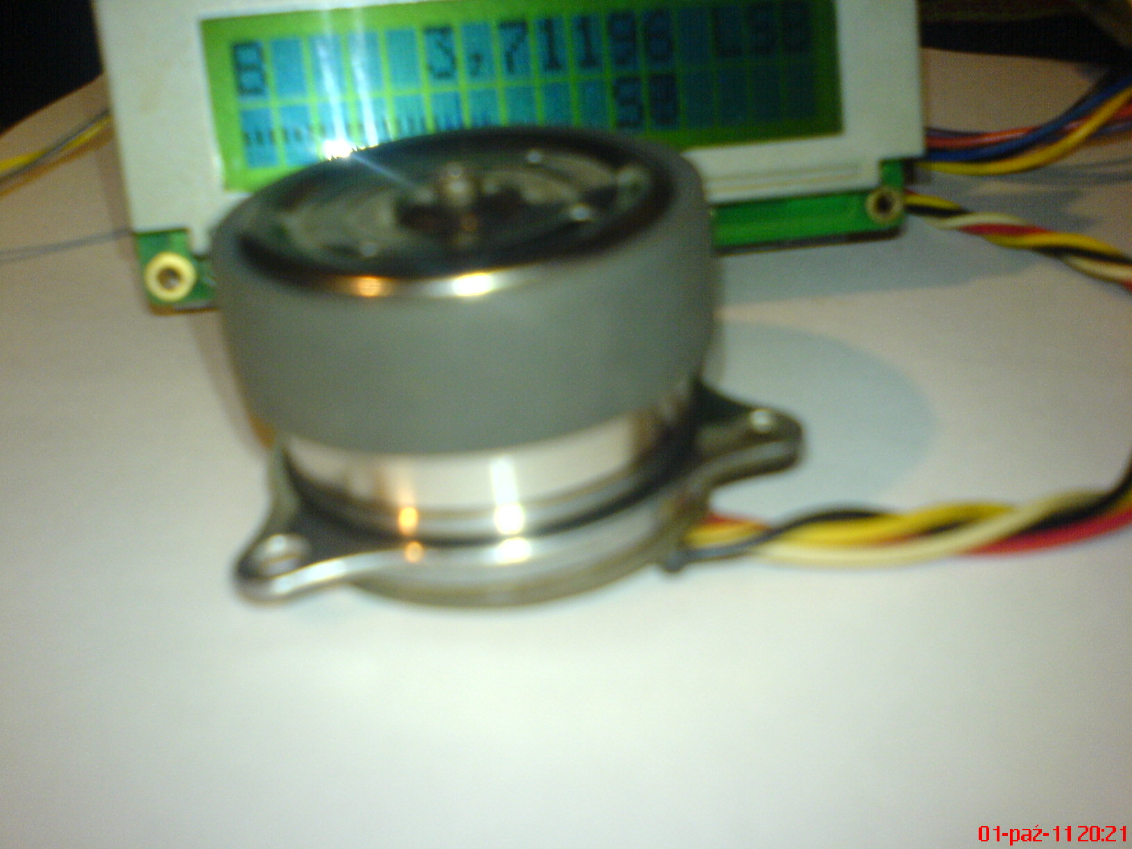

Bazując na wykonaniu OZ2CPU wykonałem enkoder w oparciu o silnik krokowu stacji dyskietek. Szczególnie nadaje się do tego stara stacja dyskietek 5.1/4 ".
Dodatkowo rozbudowałem to urządzenie o maleńki mikroprocesorek ATinny25, którego zadaniem jest określenie kierunku ruchu. Na oddzielnych wyjściach enkoder wytwarza impulsy w zależności od kierunku ruchu. Takie rozwiązanie czasami bywa potrzebne ponieważ nie blokuje wejść obsługujacych przerwania w mikroprocesorach jednoukładowych. Z przeprowadzonych doświadczeń wynika że, enkoder działa bardzo płynnie , nie "gubi" impulsów oraz - przy szybkich nawrotach - nie "traci kierunku" i nie generuje fałszywych impulsów. Silnik od FDD posiada "przyjemną" bezwładność mechaniczną, co znacznie porawia komfort pracy z takim urządzeniem. Pracę tego sprzętu można zobaczyć na YouTube podając SQ1FTB w wyszukiwarce strony. Obecnie kończę dokumentację i po weekendzie - jeżeli będzie zinteresowanie - to ja tutaj opublikuję . Można również zastosować silniczek trójfazowy np. od napędu CD-ROM, ale te silniczki mają troszkę inną geometrię ( 120 deg) , co znacznie zmienia płynność ruchu.

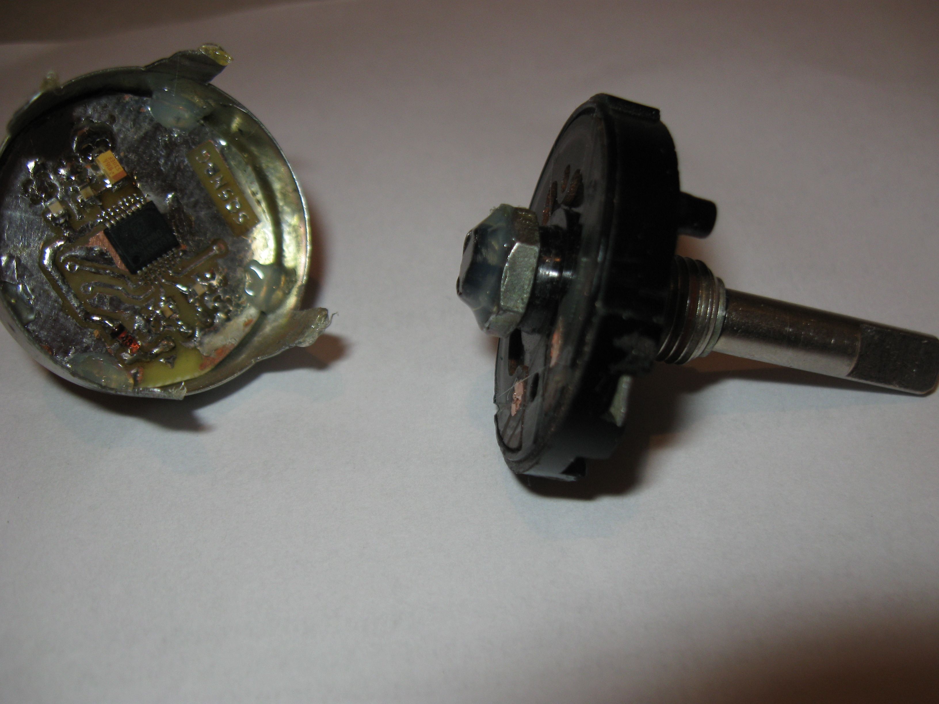

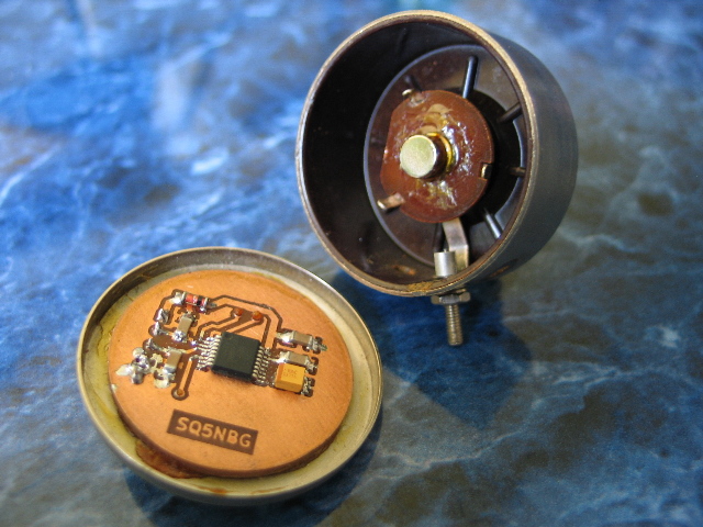

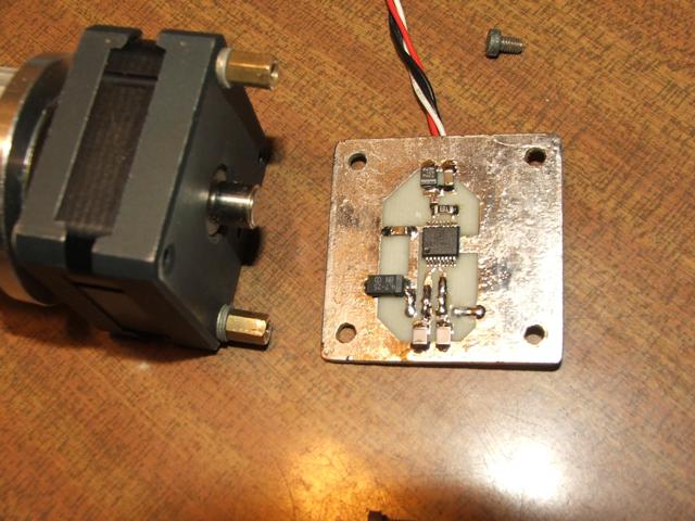

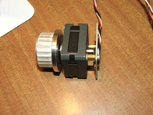

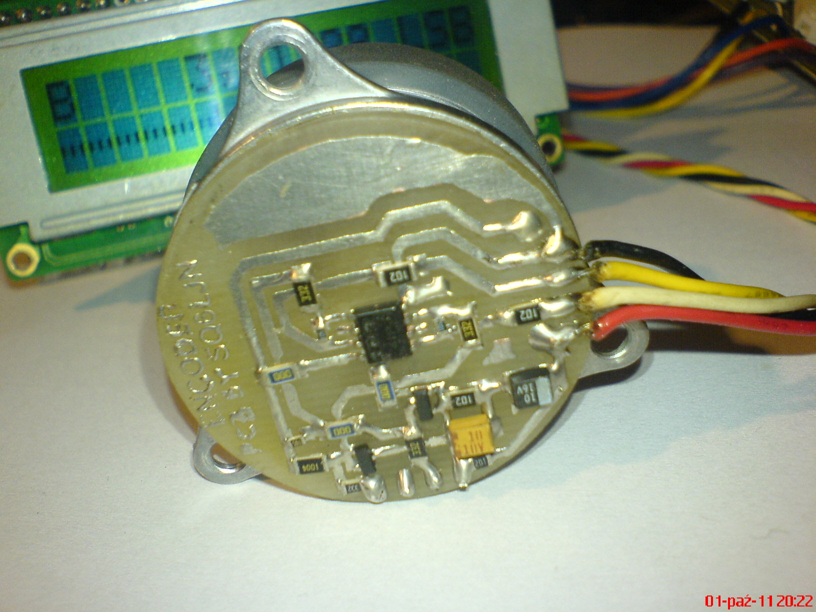

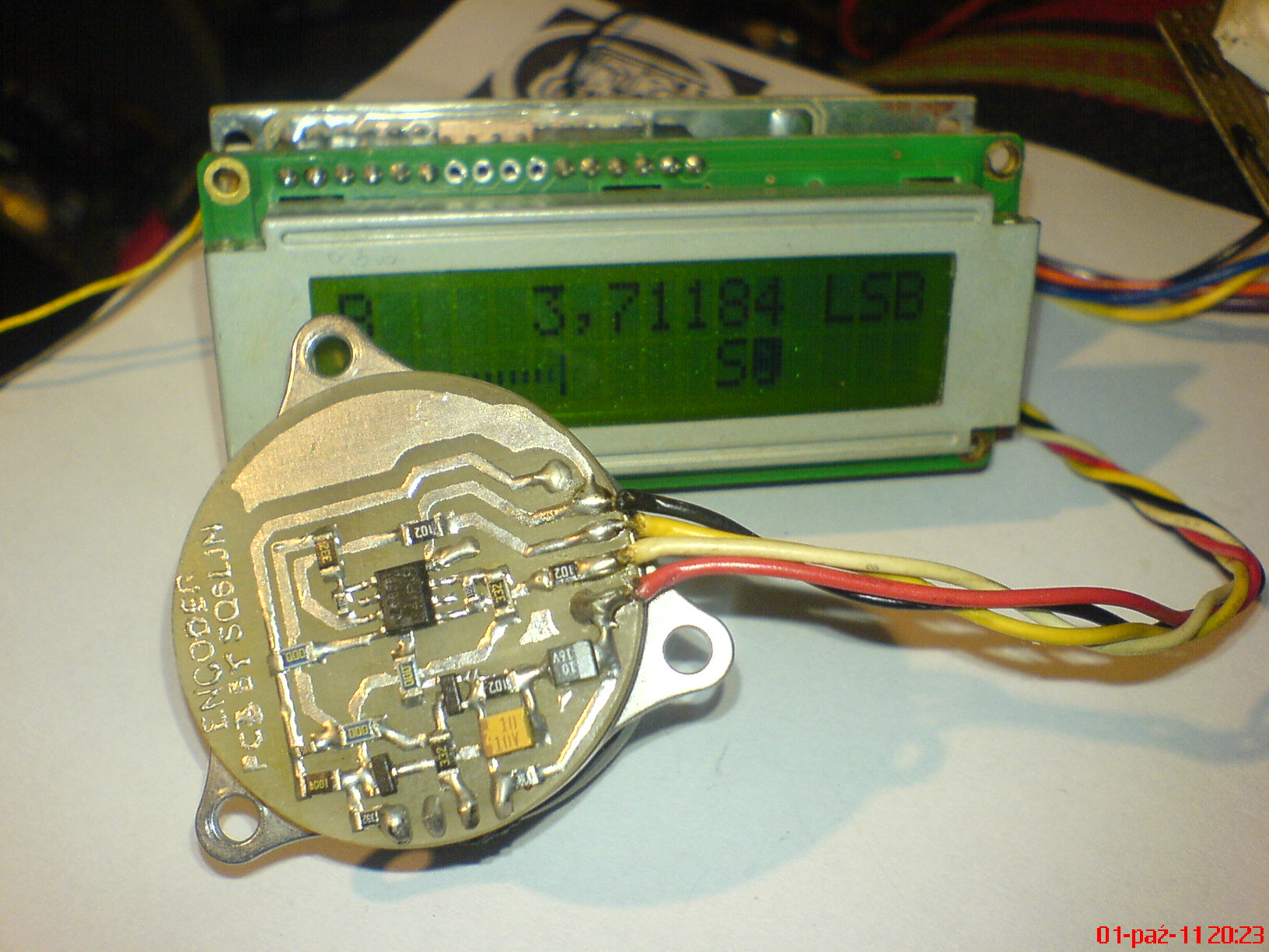

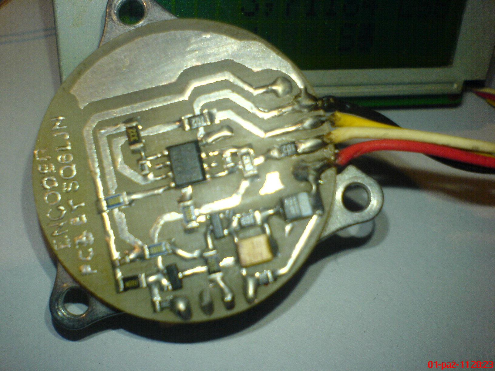

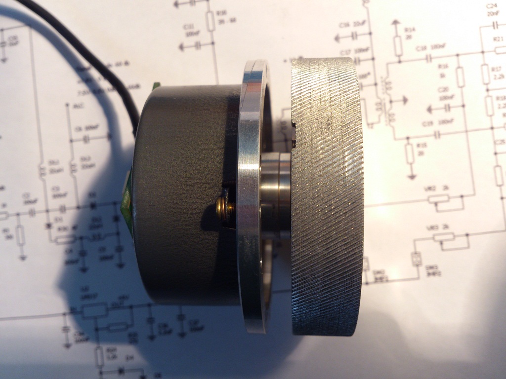

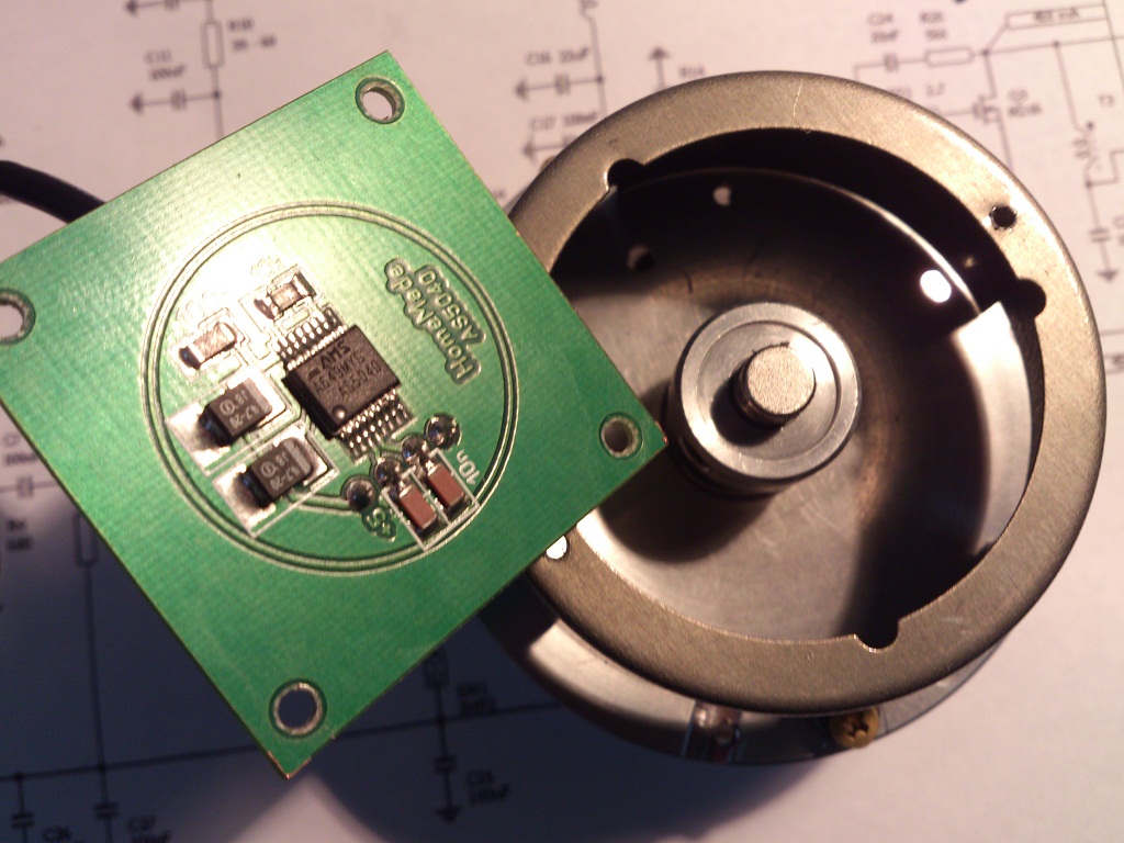

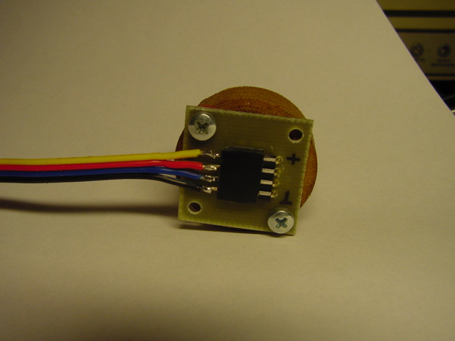

Witam. Prezentuję swoje wykonanie enkodera na silniku krokowym od stacji dyskietek 5". Enkoder wykonany jest na bazie układu scalonego AS5035 lub AS5040. Pierwszy jest enkoderem magnetycznym o kroku 64 imp./obrót, a drugi 256 imp./obrót. Układy, jak i dedykowane magnesy neodymowe można dostać w postaci sampli. Magnes na osi silnika można zamocować na 2 sposoby. Jeśli oś wystaje, to za pomocą tulei o 2 średnicach wewnętrznych (5 mm do nałożenia na oś silnika i 6 mm do wciśnięcia magnesu). Jeśli nie wystaje, to wiercimy w osi otwór o średnicy 2 lub 2.5 mm i w ten otwór wciskamy "kielich" z magnesem, który ma stopkę o średnicy otworu. (wykonanie ze zdjęcia). Aby enkoder płynnie działał to krok silnika musi byś większy od ilości impulsów enkodera. Delikatne hamowanie magnetyczne silnika wpływa na precyzję działania. W załączeniu zdjęcia i przykładowy schemat enkodera (który zawiera niepotrzebny w naszym wykonaniu przycisk magnetyczny, działający gdy magnes zbliża się do układu scalonego)

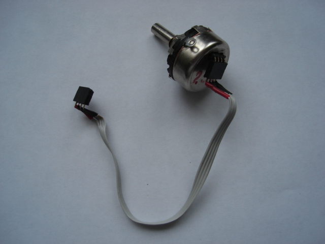

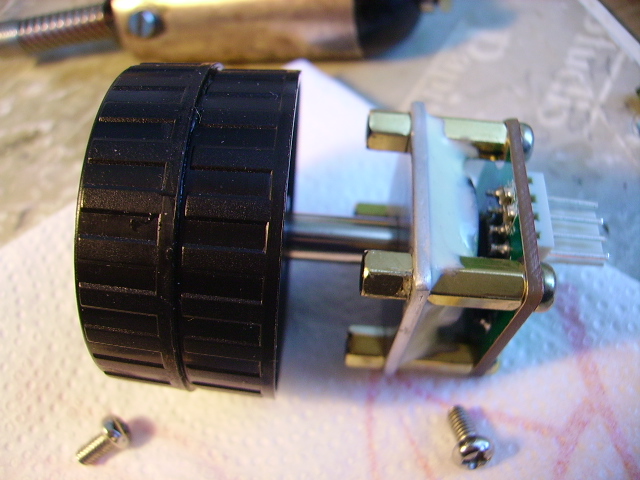

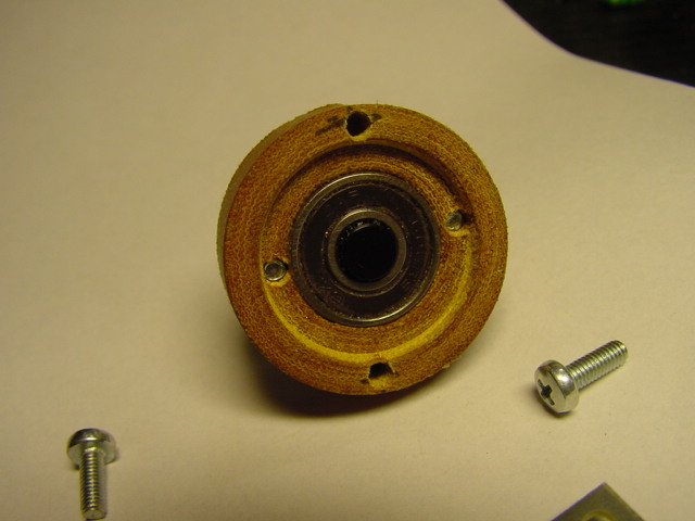

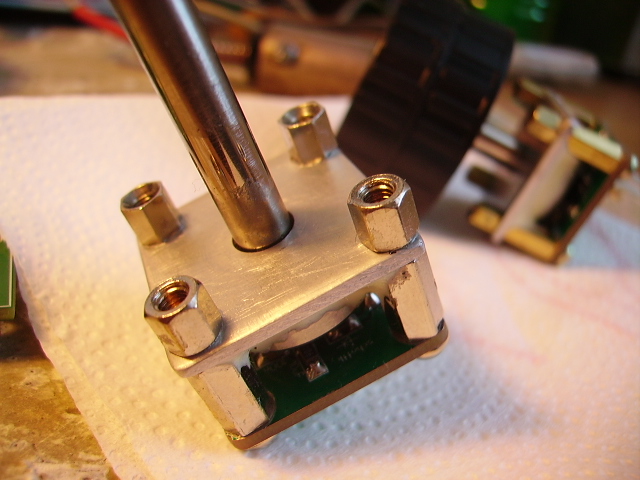

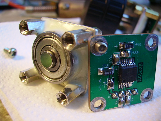

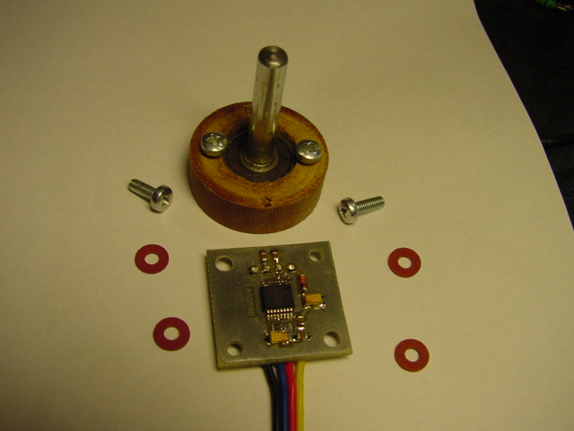

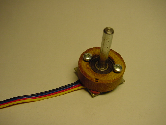

Konstrukcja bardzo prosta i nie wymaga pomocy tokarza. Oparta na popularnych układach AS5035 i AS5040 i magnesach zalecanych przez producenta.
Mechanizm obrotowy oparty na łożysku typu 626Z (1zł na serwisie aukcyjnym).Mimo, że wykorzystałem tylko jedno łożysko luzów nie ma.
Oczywiście jest to najprostsze rozwiązanie możliwe do wykonania w ciągu jednej godziny. Blaszka aluminiowa 2mm,łożysko najpierw przyklejam cyjanopanem, w kilku punktach na obwodzie, bardzo mała ilość kleju-tyle co ścieknie z igły. Chodzi o to, żeby klej nie skleił środkowego pierścienia łożyska, który się obraca i nie wpłynął do wnętrza łożyska. Jednocześnie łożysko musi być na czas klejenia cyjanopanem dystansowane od blaszki na grubość papieru (w 3-4 miejscach "rogami" kawałeczków papieru a po zaschnięciu cyjanopanu usuwamy papier)-inaczej później pierścień środkowy będzie tarł o blaszkę aluminiową.
Po wyschnięciu cyjanopanu łożysko przyklejamy klejem Distal (dwuskładnikowy epoksydowy). Wstępne wiązanie kleju jest dość długie 2-4h(zależy od temp. otoczenia) i dlatego, żeby klej nie ściekał należy do czasu jego zaschnięcia kilka razy obracać w pionie blaszkę z klejonym łożyskiem.
Oczywiście otwory dla słupków dystansowych w płytce drukowanej i blaszce aluminiowej muszą się idealnie pokrywać. Najlepiej wydrukować wzór pcb, gdzie zaznaczone są środki otworów i po przyłożeniu takiego szablonu do blaszki aluminiowej napunktować otwory np.szpikulcem cyrkla. Żeby podczas wiercenia nie przesunął się środek otworu, zaczynamy wiercić otwór wiertłem o małej średnicy np.1.5mm,a następnie powiększamy go stopniowo zwiększając średnicę wierteł, np.1.5mm,2mm,2.5mm,3mm.
Otwór na 6mm ośkę ma średnicę 6.5mm i na czas klejenia cyjanopanem ośka musi być umieszczona w nim centralnie co można łatwo osiągnąć nawijając na ośkę 1 zwój paska papieru.
Wymiar pcb i blaszki aluminiowej ca.25x25mm,dystanse 10mm(gwint w/w) i 5mm(gwint z/w).Magnesik jak widać na foto jest osadzony idealnie centralnie, ponieważ został wpuszczony w otwór łożyska. Dlatego wałek powinien być wciskany stopniowo. Jeżeli magnesik jest prawidłowo osadzony to nie da się go przesunąć. Magnesik również przyklejamy na cyjanopan Przy tych wymiarach elementów odległość magnezu od czujnika wynosi 3-4/10 milimetra. Długość wałka ca.35mm,średnica 6mm.Wałek musi być tak spasowany, żeby wchodził w łożysko z dużym oporem. Ja wcisnąłem wałek w łożysko przy pomocy małego imadła. Jeżeli poza zamontowaniu enkodera w urządzeniu okaże się, że wałek jest zbyt długi wystarczy zmienić długość słupków dystansowych, które mocują enkoder do płyty czołowej z 5mm na np. 8mm.
Enkoder pracuje bardzo poprawnie. W zależności od swoich wymagań i potrzeb można zastosować hamulec magnetyczny lub mechaniczny. Sam jednak przez rok używania takie konstrukcji nie zauważam takiej potrzeby.
W załączeniu również schematy i pcb z forum HM w mojej wersji enkoder_mini.
