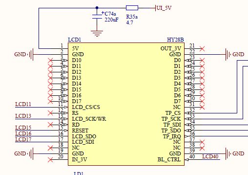

Nie wiem czy ktoś jeszcze zagląda do tego tematu, ale po długiej przerwie powróciłem do tematu montażu mojego egzemplarza mcHF wg M0NKA. Starze płytki w wersji 0.4, zamówione na początku 2016 roku. Prace z powodu braku czasu niestety kilkukrotnie przerywałem i wracałem do nich, niekiedy po rocznej lub dwuletniej przerwie.
W tej chwili UI board jest złożony w 100%. Na RF board zmontowany właściwie tylko układ zasilania, poza tym wlutowane są też wszystkie kondensatory elektrolityczne i filtrujące zasilanie. Po połączeniu obydwu płytek udało mi się wgrać bootloader za pomocą DFU. Płytka uruchamia się w trybie bootloadera i jest wykrywana przez narzędzie flashujące, przygotowane przez autorów. Przystąpiłem więc do wgrana właściwego firmware'u. I tutaj niestety utknąłem. Po przetestowaniu kilki róznych wersji oprogramowania za każdym razem mam ten sam efekt - po przytrzymaniu przycisku "power" urządzene startuje, pali się dioda LD1, ale ekran jest biały - nie widać interfejsu. Ponowne przytrzymanie przycisku "power" powoduje wyłączenie płytki.
Czy jest jakiś prosty sposób na zdebugowanie problemu?
A może po prostu oprogramowanie potrzebuje czegoś jeszcze na RF board, aby prawidłowo wystartować (np. układu oscylatora, który jeszcze nie jest złożony)?

Problem wyświetlacza jest znany, przyczyn może być wiele. Przestudiuj ten wątek.

(15-05-2020 11:08)SP9BSL napisał(a):  Problem wyświetlacza jest znany, przyczyn może być wiele. Przestudiuj ten wątek.
Niestety, nie znam niemieckiego, a Google tłumaczy tak, że wychodzi lekki bełkot i nie wiem, czy wszystko poprawnie zrozumiałem.
1) Mój wyświetlacz to HY28B. Zworki IM0 i IM1 są u mnie wlutowane, pole pod IM2 jest natomiast puste. Sądząc z opisu, jest to ustawienie pod interfejs SPI. Podany przez Ciebie tekst mówi (jeśli tłumaczenie jest prawidłowe) o ustawieniu IM0 i IM2. Powinienem przenieść zworkę z IM1 na IM2?
2) Rezystory R30, R31 oraz R32 nie są wlutowane na mojej płytce UI.
3) Nie wykonywałem żadnych modyfikacji.
Rozumiem, że nie mogę wykonać modyfikacji UI-04-N-025, ale UI-04-N-026 musi być wykonana i to tutaj leży przyczyna białego ekranu?
Opieram się na opisach modyfikacji z poniższej strony:
https://github.com/df8oe/UHSDR/wiki/Reco...ifications
(Ten post był ostatnio modyfikowany: 15-05-2020 14:58 przez SQ9RZI.)
15-05-2020 14:58
Liczba postów: 1,050
Post: #1540
RE: Transceiver wg. M0NKA
Zrobię dla bezimiennika jeden wyjątek.
Mam tak:
Zwory na M2 i M0.
Brak zwory na M1
15-05-2020 15:00
