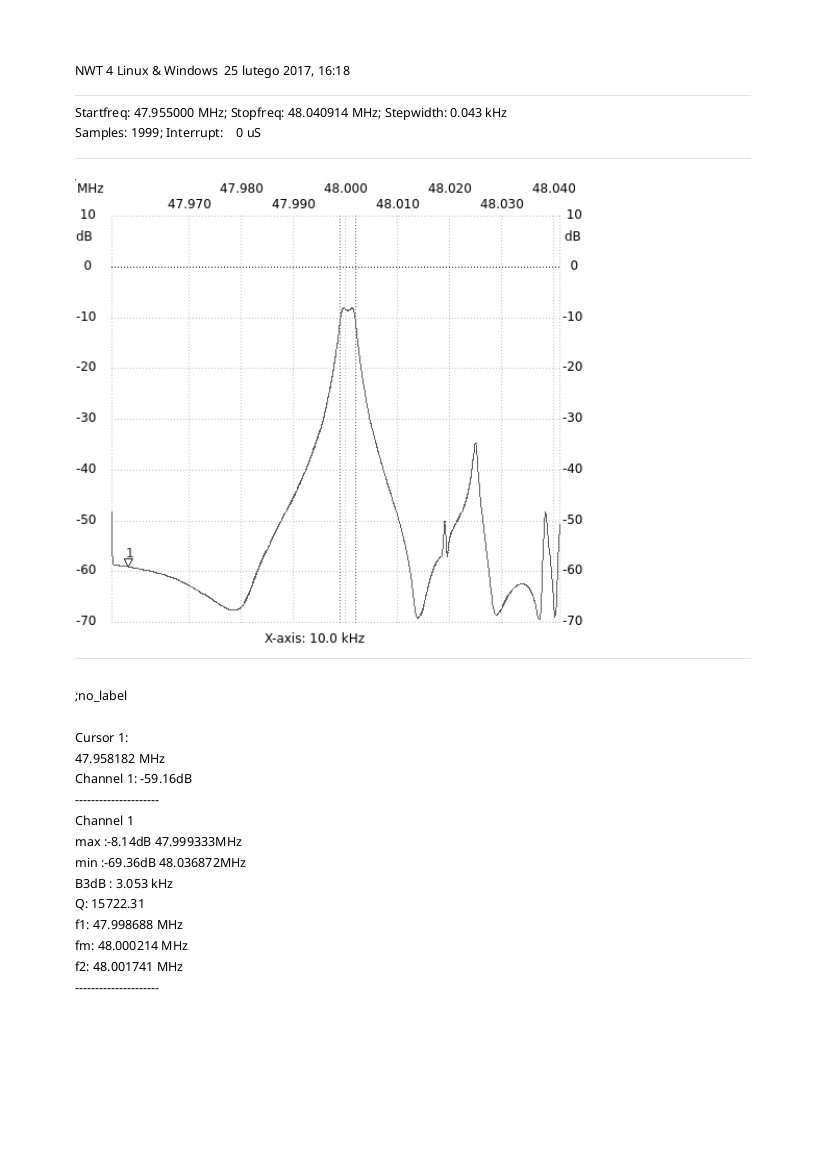

Od dłuższego czasu borykam się z problemem filtru kwarcowego na częstotliwości >30 MHz. Najprościej na kwarcach overtonowych. Wiem, zaraz ktoś powie, że SP3ABG dawno już to zrealizował. To prawda ale jak zwykle chciałem samodzielnie to zweryfikować. Niestety, filtry drabinkowe okazały się zbyt skomplikowane i mało powtarzalne. Szukając innej drogi natrafiłem na stary projekt LA7MI. Już pierwsze podejście okazało się całkiem udane. Oto wynik.
Problemem mogą być pasożyty powyżej pasma przepustowego ale jeśli założyć, że pilot będzie poniżej to da się wyciąć zwykłym filtrem dolnoprzepustowym.
Na częstotliwość podstawową trzeba niestety zaimplementować pułapkę.

Widzę, Piotrze, że uzyskałeś bardzo dobry wynik.
Kiedyś mierzyłem filtr SP3ABG na 40MHz. W filtrze SP3ABG szerokość wynosiła ponad 6kHz, a najbliższy prawy dzyndzel poza pasmem sięgał wysokości -6dB, czyli praktycznie przepuszczał. Charakterystyka była bardzo niesymetryczna, lewe zbocze podobne do Twojego, a prawe bardzo łagodne. Za to wierzchołek był idealnie płaski, żadnych zafalowań.
Gratuluję
