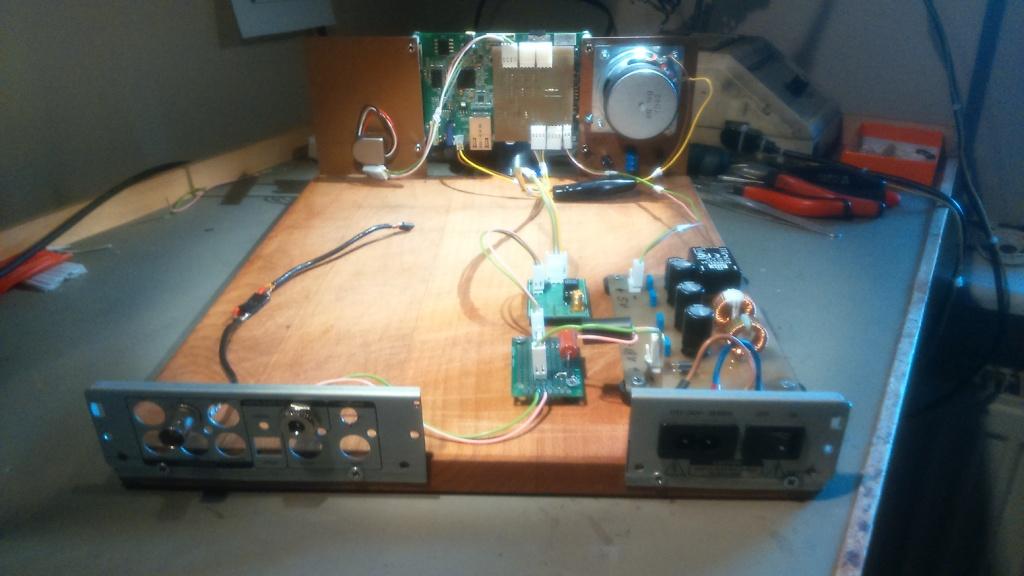

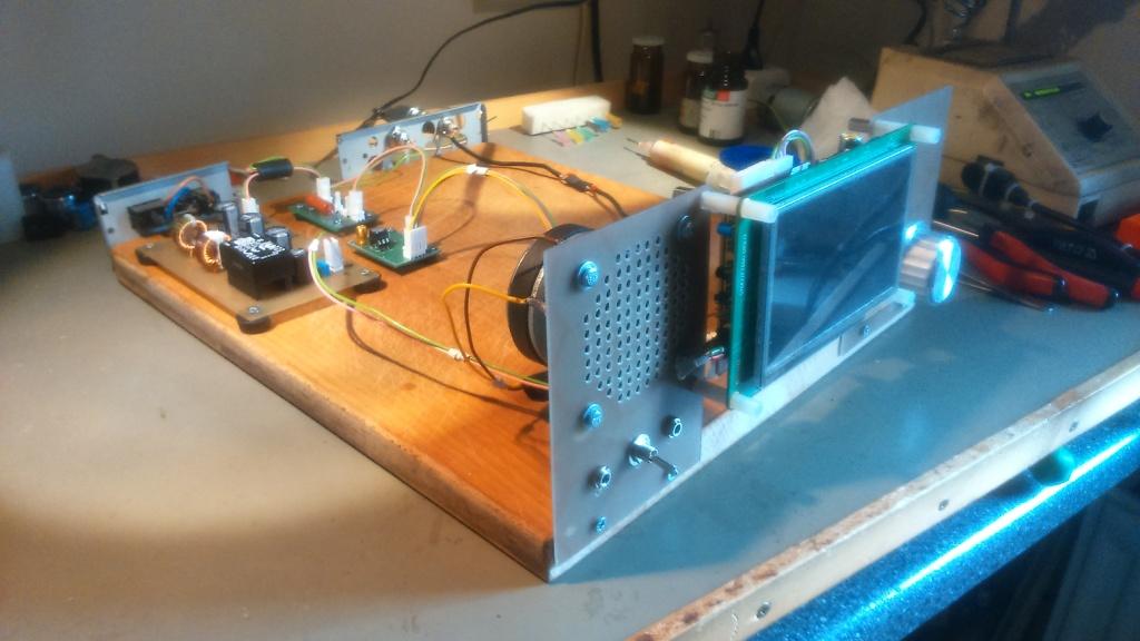

Mój odbiornik Husarka DSP uruchomiony. Na razie bez pierwszego przedwzmacniacza i bez separacji zasilania. Na czas pierwszego uruchomienia moduł disco zasilany z usb. Pozostałe moduły z zasilacza. Antena delta w/g SP7LA wpięta bezpośrednio w płytkę modułu radiowego.
Pasmo 40m - cw
Pasmo 40m - ssb
Pasmo 20m - ssb
Pozdrawiam Marek

Gratuluję Marku. Do pełnego uruchomienia zostało jeszcze trochę pracy . Nie masz filtrów wejściowych, słychać zakłócenia z komputera jak i głośnik jest malutki i bez obudowy. Ale odbiornik już pracuje . To ważne. Pozdrawiam, Janusz.

Tak do zrobienia jest jeszcze dużo. Ale już wiem, że nie popełniłem żadnego błędu przy montażu płyty radiowej. Może w ten dłuższy weekend uda mi się odsłuchać sygnał nadajnika. Nie powinno być problemu w odebraniu sygnału z modułu radiowego na odbiorniku kontrolnym. Później separacja zasilania, filtry, PA, obudowa. Muszę pomyśleć jak rozwiązać wyjście sygnału z vfo. Z pewnością zmiana rdzenia. Zastosowałem z materiału 43 ale ten nie pozwoli na pracę w pasmie 50MHz. Silnie tłumi sygnał. Widać to fotkach, które wcześniej umieściłem na forum.
Z pewnością potwierdzam opinię Piotr, że notch i automatyką pracują bardzo dobrze.
Dzięki za udostępnienie materiałów i wszelką pomoc w trakcie uruchamiania.
Pozdrawiam Marek
