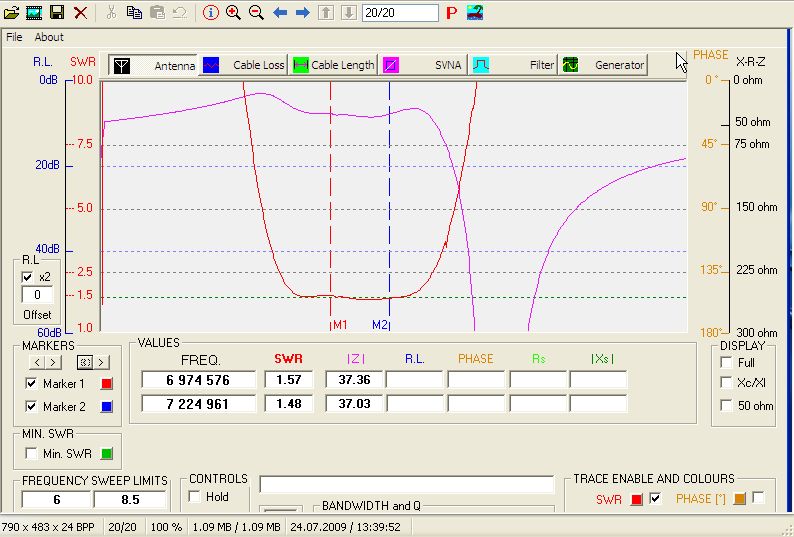

İmage , İmage
Pytanie czy to jest dobry filtr.
Patrząc na pasmo przenoszenia, chyba tak.
Patrząc na parametr wejściowy, chyba nie.Za mała impedancja.
Teraz oczekuję na wypowiedzi.

İmage ,
Tu ten filtr siedzi.
08-10-2016 12:56

Zrzut z postu nr 12 dotyczy filtra na 7MHz.
Postawione markery zaznaczają pasmo 6.851-7.190MHz.
Widok na ekranie jest od 6 do 8.1MHz.
Tłumienie w paśmie przenoszenia 1.64dB.
Tłumienie na 3-ciej harmonicznej jest chyba ponad 30dB.
Tu według mnie jest wszystko ok.Dotyczy pierwszego zrzutu.
Moje pytanie dotyczy drugiego zrzutu z ekranu.
Jest to ten sam filtr i jego parametry na wejściu.
SWR jest chyba dobry w tym samym paśmie około 1.5
A co z |Z| czy ta wartość bezwzględna nie powinna być na poziomie 50om ?
Te zrzuty są zapożyczone.To nie są moje.
Ja próbuję złożyć też ten sam filtr,ale ustawić |Z| na poziomie 50om i fazę której tu niema na poziomie 90stopni.
I nie wiem czy się gimnastykować,bo to nie takie proste.Dla przykładu zamieszczam swój filtr LPF na 14MHz.Nagimnastykowałem się ale wyniki są.
I znowu zapytam, czy trzeba ustawiać wejście i wyjście (filtr symetryczny) na 50om i 90Stopni ?
Czy ten manewr jest zbędny.Autor tych pierwszych pomiarów opisuje,że ma pięknie dostrojony filtr ( |Z|=około37om ).
To jak ma się do niego mój zrzut.|Z|=50om i PHASE=90 Stopni

NIjak. To dwa rożne filtry (a nawet trzy jak się okazało) więc wszelkie porównania są bez sensu.

Piotr,jest jeden filtr BPF na 7MHz i jeden LPF na 14MHz.
Gdzie Ty widzisz filtr na 4MHz i gdzie ten trzeci.
Nie chodzi o porównywanie.Chodzi czy trzeba stroić filtr jakikolwiek na 50om i 90 Stopni czy nie.
Dodam,że po podstrojeniu LPF na 14MHz do takiej postaci jak wyżej uzyskałem na wyjściu amplitudę 26Vpp wyższą.
Było 68Vpp na 50om,po dostrojeniu zrobiło się 94Vpp.
Ja pomału też dochodzę do pewnych ustaleń.

Jedno kryterium.To |Z|
I jedno pytanie. Czy to |Z| powinno być 50om ?
Filtr pokazany w post12 nie spełnia tego parametru.|Z|ma około 37ohm.
Filtr LPF na 14MHz dałem jako przykład,że można zestroić i odpowiednie pasmo przenoszenia i |Z|=49.91 i PHASE=90.62.To w tabelce można wyczytać.
Właściwie to już sobie odpowiedziałem sam.Tak,żeby filtr spełnił swoją rolę,ten LPF, to musi być dopasowany do anteny.Skoro antena ma 50 om to mamy odpowiedź.
