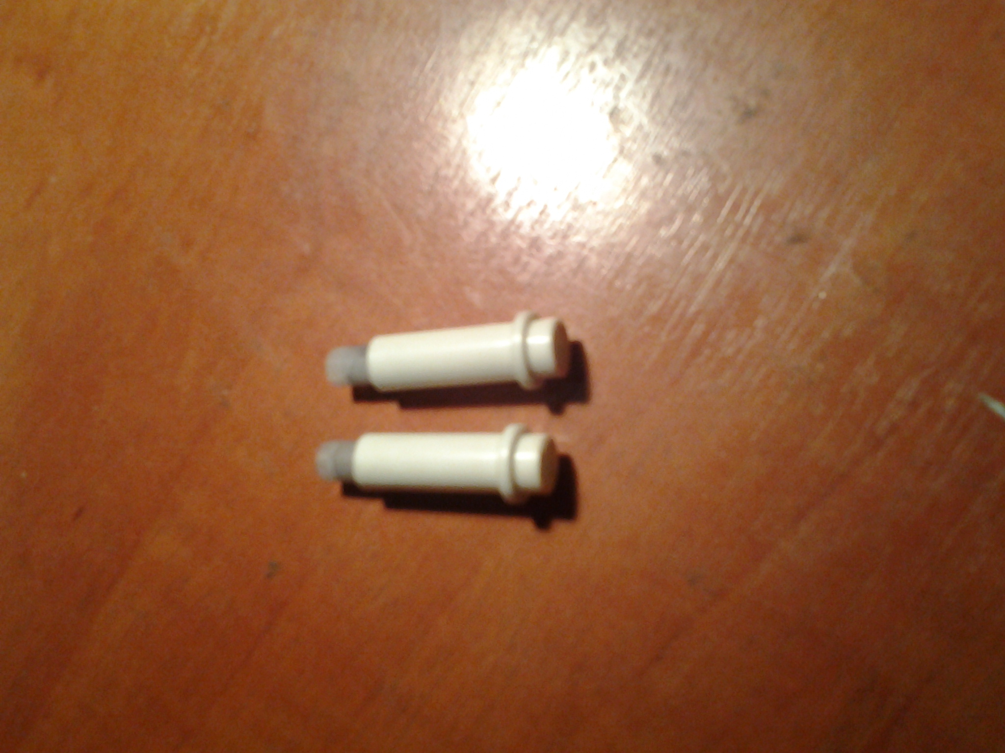

SQ8NZD
Ten wolumen to juz nie to co kiedys Smile No ale udalo mi sie pozbyc 4zl i kupic dwa karkasy 7.5mm (na fotkach). Kondensatorow nastawnych tez nie bylo wiec tez jakies warikapy wpakuje. Reszta czesci z tego co mam po szufladach Smile
Nawine pozniej podobna cewke z tym ze DNE 0.25 (0.2 chyba nie mam) i zobaczymy jaka wyjdzie indukcyjnosc Smile
Nie mam anteny na 80-tke ale na paru metrach przewodu wieczorem mysle ze cos powinno sie udac uslyszec Smile
