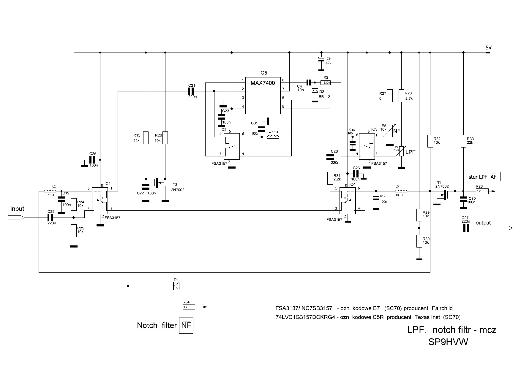

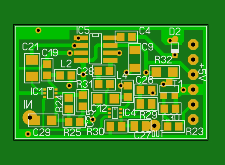

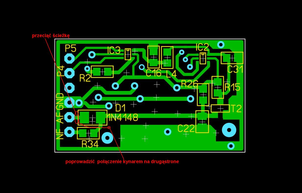

W układzie pracuje układ MAX7400 którym można płynnie regulować pasmo mcz. od strony górnych częstotliwości 4kHz do 500Hz. MAX7400 najlepiej pracuje poprzedzony filtrem mcz LC. Wstawiamy go na module automatyki pomiędzy wyjście audio z układu U1 n.7 i potencjometr reg. mcz R1 . Tłumienie przełącznika w paśmie przenoszenia gdzie zastosowano FSA3157 jest bardzo małe i wynosi około 0,2 dB.Układ szczególnie jest pomocny wtedy kiedy sygnał jest > 200mVpp - szumy MAX7400 są pomijalne a można wyciąć silne stacje pracujące z boku. Notch z wykorzystaniem MAX7400 wycina sygnały do poziomu -35dB. Włączenie lpf lub notcha następuje poprzez podanie stanu niskiego z sterownika. Układ bez podania sterowania pracuje jako bypas. W związku zainteresowaniem kolegów układem dopracuje PCB i opublikuje .Varicap D2- dioda w obudowie TO92 lub dowolna dioda z starego tunera AM np. radia samochodowego np BB112, BB512, 1SV149, BB510. Błąd na PCB i propozycja jak poprawić.

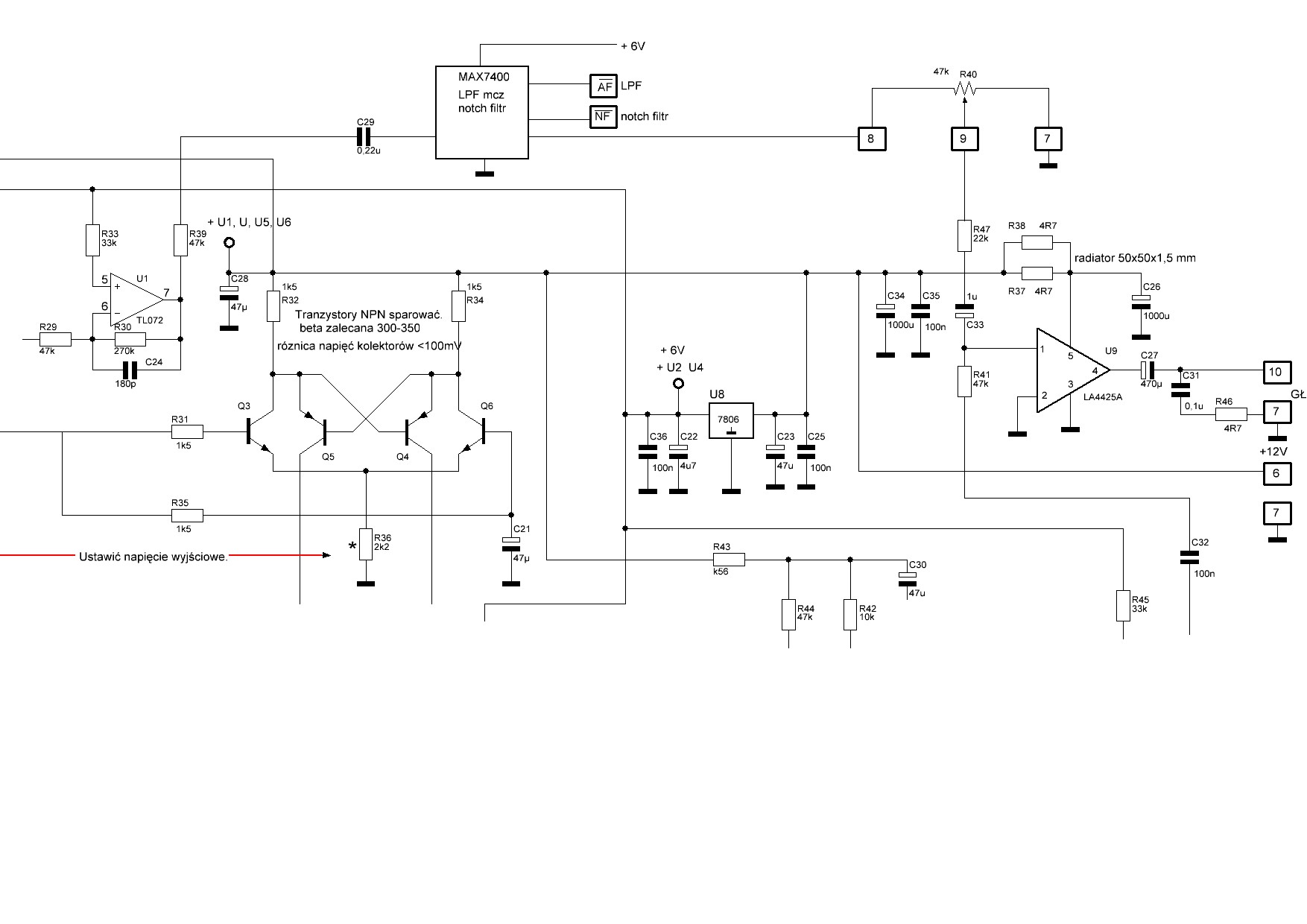

Dziś zgodnie ze wcześniejszą obietnicą przedstawiam projekt poprawienia dynamiki odbiornika Husarka o około 20dB.
Udoskonalenie polega na:
1. obniżeniu wzmocnienia płytki homodyny o 20dB poprzez wymianę dwóch rezystorów SMD.
2. wstawieniu pomiędzy płytkę homodyny a płytkę ARW (uwzględniając obwody komutacji N/O) dodatkowego filtru oraz szeregowo za nim dodatkowego wzmacniacza kompensującego brakujące wzmocnienie zdjęte w homodynie.

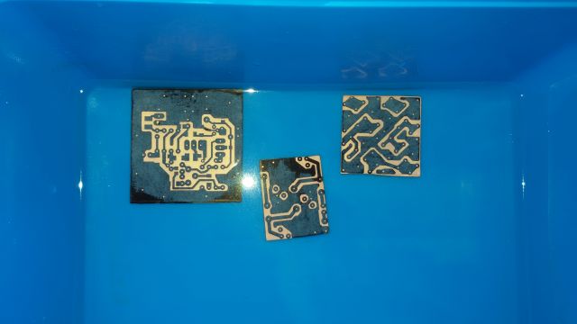

Jako, że powoli zabieram się za tę przeróbkę przeglądając dokumentację odkryłem drobną nieścisłość. Warstwa opisowa rysunku PCB filtru na 200 Hz podaje wartości dławików 160 mH. Jak ustaliliśmy z autorem, wynikło to z nazewnictwa elementu (160 mH), jaki został użyty do projektowania płytki i tak już zostało. Mają tam siedzieć nieprzerabiane dławiki o indukcyjności 1 H. Henryk w najbliższym wolnym czasie ma dokonać stosownych poprawek. Trzeba zmienić nazwę elementu w bibliotece symboli - elementów. Z ostatniej chwili - płytki już się kąpią. Zostało jeszcze tylko zmusić się do nawinięcia dławików, a potem to już sama przyjemność.

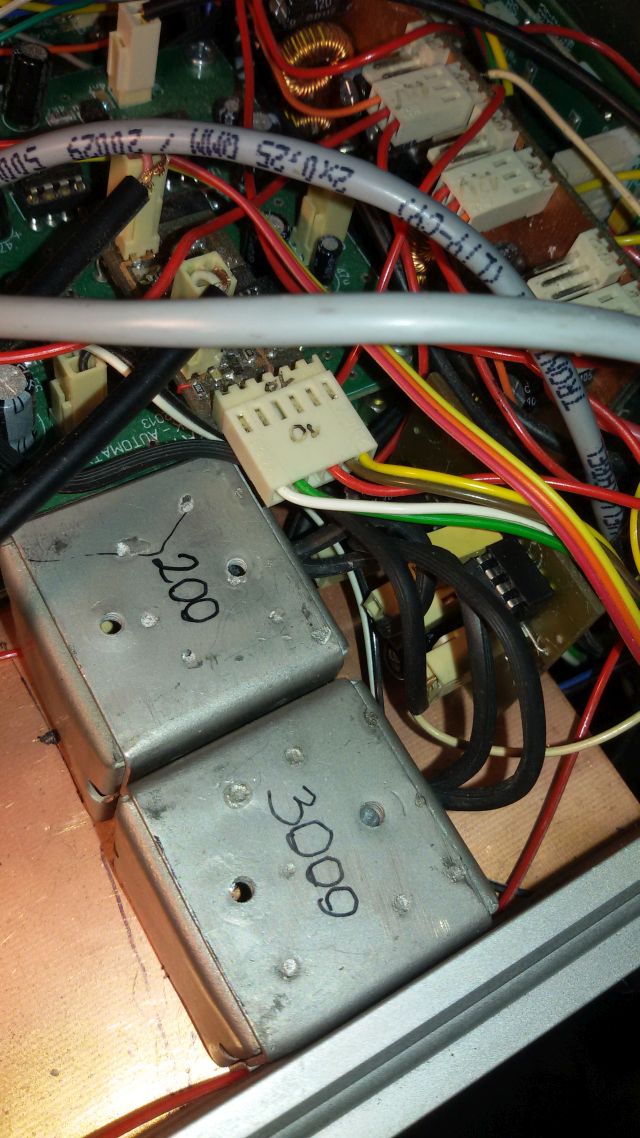

Najgorsze chyba mam za sobą. Myślałem, że podgonię robotę, ale nocne kibicowanie naszym siatkarzom dawało się cały dzień we znaki - szczególnie nawijanie i strojenie cewek szło strasznie ,,pod górkę". To już nie te lata, kiedy po południu zaczynało się od trawienia płytki do Bartka, a rano już działał. Oczywiście cała noc była nie spana. Kiedyś to człowiek miał ,,powera". Na fotce kluczowy zestaw elementów, wraz z obudowami, o których pisał Henryk. Płytki na szczęście wchodzą do środka - tego obawiałem się najbardziej. Jeśli jutro nie zajdą nieprzewidziane okoliczności to może wieczorkiem będę już słuchał Husarka po poprawkach.
No i niestety - bardzo chciałem, ale nie zdążyłem. Zajęcia w QRL-u potrwały dłużej niż planowałem, a jak się później okazało najwięcej czasu zajmuje wyszukiwanie elementów. Filtry i wzmacniacz złożone - pozostało okablowanie z wtyczkami, włożenie w obudowy ekranowane i ,,obstalowanie" tego mechanicznie w radiu. Przy okazji zabawy w SMD stwierdzam, że czeka mnie chyba wizyta u pana okulisty w celu wymiany okularów. Oczy lecą z roku na rok.

No i montaż dobiegł do szczęśliwego finału. Chińczyka na 7 Mhz nie ma - nawet przy załączeniu 12 dB wzmacniacza. Popróbuję posłuchać jeszcze w pileup-ach i stacji nadających blisko siebie. Z relacji Henryka wynika, że da się słuchać mocnych stacji oddalonych od siebie dosłownie o kilka kiloherców. Na zdjęciach zamontowane filtry, a w głębi w plątaninie kabli płytka wzmacniacza zamocowana pionowo. Heniu dzięki za fajny pomysł i inicjatywę w tym temacie. Gadający chińczyk sprawiał kłopoty niemal wszystkim Husarkowiczom. Dzięki tej przeróbce kłopot zniknął, a przy okazji poprawia się odporność na przesterowanie silnymi sygnałami.
