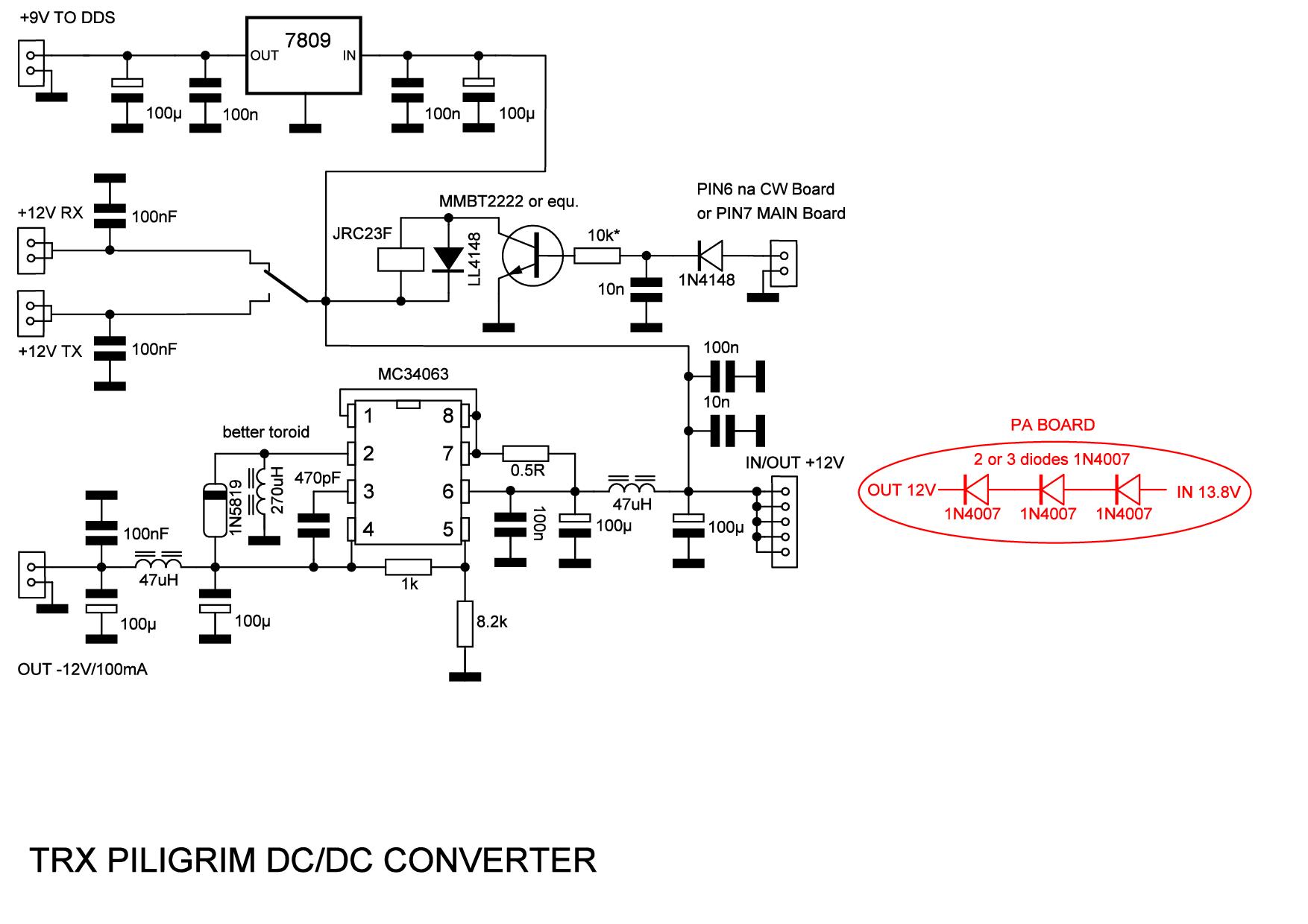

Wielu kolegów zastanawiało się jak zasilić swojego Piligrima.
Bardzo ciekawe rozwiązanie zasilania przedstawił Waldek SP2JJH
bezpośrednio na forum cqham.ru: link
Dzięki Waldku!
Jurek
PS skonwertowałem schemat Waldka do jpg. Na cqham.ru jest również płytka.

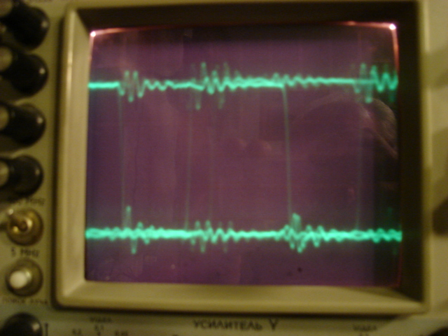

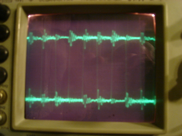

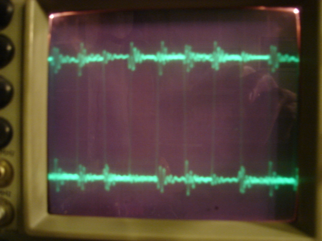

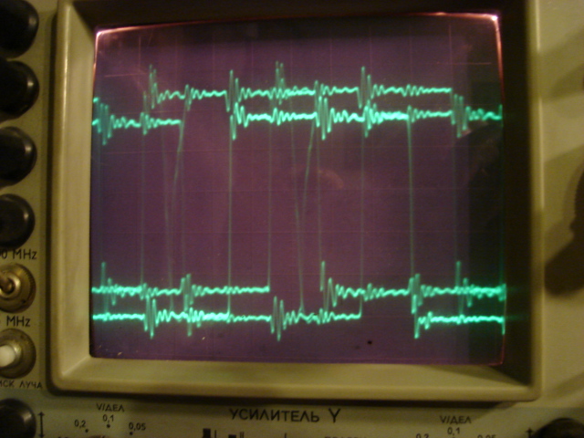

Przy wykonywaniu drugiego egzemplarza Piligrima zauważyłem że wraz ze wzrostem częstotliwości maleje tłumienie drugiej wstęgi.Na poprzednim egzemplarzu było dobrze.Starałem się znaleźć powód tego zjawiska. Zaatakowałem Piotra SP9FKP i wspólnie staraliśmy się odszukać co jest powodem.Myśleliśmy że powodem jest układ 74AC164 ale po zamianie z jednego urządzenia do drugiego zjawisko nie ustąpiło.Po 3 lub 4 godzinach różnych kombinacji i pomiarów oscyloskopem Piotr wpadł na pomysł żeby zamienić układ 74AC02 i okazało się że wszystko jest O.K. W załączeniu obrazki z pomiarów jednoczesnych na 5 i 6 nóżce 74AC164. Uzyskałem odpowiednie przesunięcie.
Mam prośbę do kolegów żeby dyskusję przenieść w inne miejsce na forum aby nie rozbudowywać tutaj tego tematu.Zamieściłem ten post tu ponieważ wielu kolegów może również mieć ten sam problem. W załączeniu fotki wykresów z pomiaru. Na pierwszej fotce celowo przesunąłem jeden kanał względem drugiego żeby było wiadomo o co chodzi bo fotki nie są najlepsze.
