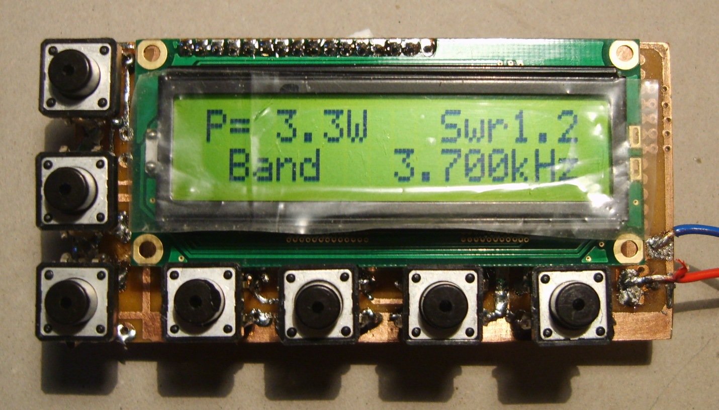

Update 22:25 Montaż konsoli można uznać za zakończony, wynik poniżej w załączniku. Microswitche jednak udało mi się dostać Smile
Muszę przyznać, że jak dla mnie zbudowanie nawet tak prostej konsoli z zaprogramowaniem procesora i zmontowaniem płytki tylko mając zdjęcie Adama i schemat było niezłym wyzwaniem. Procesor dopiero za drugim razem udało mi się zaprogramować, ale co nas nie zabije.......
ps. czy trymerem 50pF muszę coś zestroić ? na schemacie jest jeszcze kondensator 27pF (ja wlutowałem 30pF) którego nie ma na zdjęciu u Adama (przy kwarcu). On pełni jakaś ważną funkcję ? Mogę mieć jakieś problemy bez regulacji trymera ?
Jutro kolejny etap, czyli będę próbował połączyć eATU z eCON po rs232 Smile
Update: 22:51 Niewytrzymałem Smile Wszystko działa !! Skrzynka wykonuje wszystkie polecenia z eCON. Pozostały do obsadzenia 2 sekcje kondensatorów i wszystkie cewki i testy Smile
Ale jestem dobrej myśli. Najpierw sprawdzę działanie na RS232, jak będzie wszystko działać, wykonam moduł RS485.
.jpg  DSCF0035.JPG (Rozmiar: 243.8 KB / Pobrań: 5169)

Post: #415
Robert, kilka wyjaśnień:
- trymer jest potrzebny w wersji komputerka kiedy pracuje on jako skala częstotliwości, pozwala na lekka korektę wskazań miernika częstotliwości. Kiedy procesor pracuje jako konsola do sterowania skrzynka zamiast trymera możemy wlutować zwykły kondensator;
- wartość kondensatora przy kwarcu nie jest aż tak ważna 27...33pF będzie dobrze;
- wygodnie jest uruchomić konsolę i skrzynkę poprzez RS232 bo można prosto podglądać ramki na dowolnym komputerze;
- docelowo przy krótkim kablu komunikacyjnym i mniejszej mocy możemy również pozostawić RS232;
- przy mocy 100W mogą pojawić się jednak przekłamanie ponieważ w kabli komunikacyjnym będzie indukowało się napięcie w takt modulacji nadajnika;
- RS485 jest interfejsem różnicowym bardziej odpornym na wpływ zakłóceń i pół elektromagnetycznych. Zewnętrzne zakłócenia jednakowo wpływają na obie linie transmisyjne dlatego w systemie różnicowym ich wpływ jest mniejszy.
- dodatkową zaleta interfejsu RS485 jest długość kabla komunikacyjnego która może wynosić nawet 1km oraz możliwość sterowania wieloma skrzynkami czy przełącznikami na jednym kablu.
12-06-2013 22:56

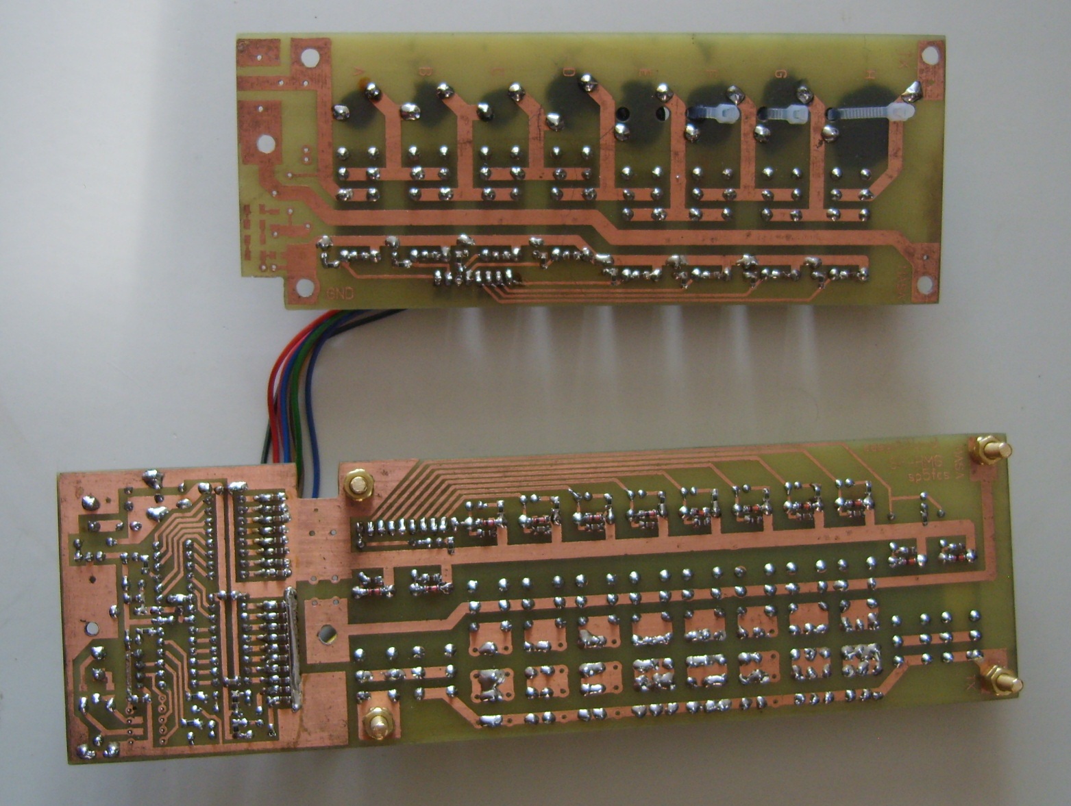

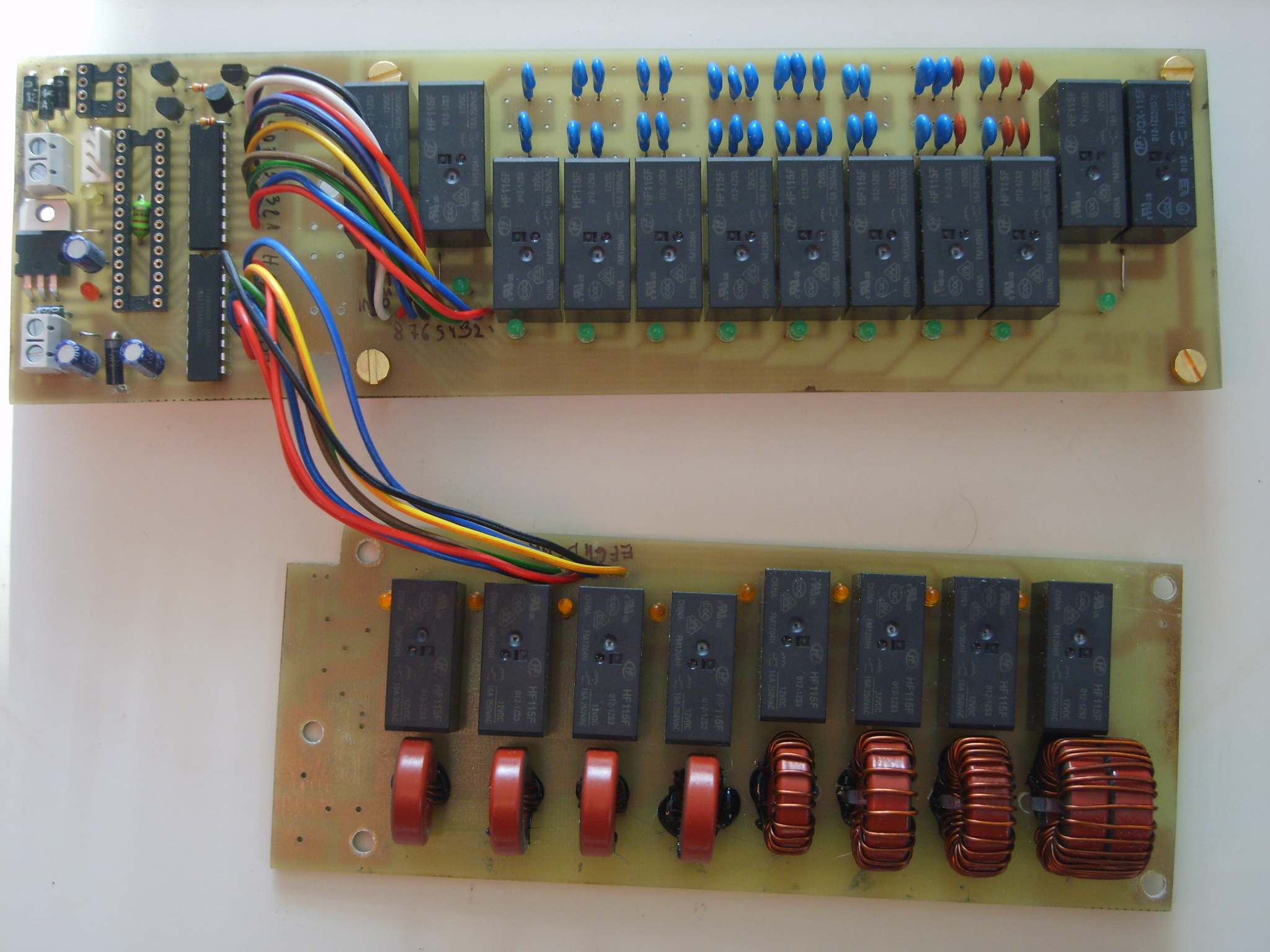

Witam członków klubu eATU.
Skończyłem montaż eATU i eCON na płytkach " prasowankach ", natomiast problem zacząłem mieć z programowaniem procesorów. Po zablokowaniu kilku procków musiałem prosić o pomoc Adama SP5FCS - dzisiaj uruchomiłem konsolę k zaczynam próby z komunikacją eCON - eATU.
Do budowy tej skrzynki zmusiła mnie antena FD4 , która na każdym paśmie wymaga innego dopasowania, a to jest najlepsze rozwiązanie.
.jpg  eATU.jpg (Rozmiar: 377.94 KB / Pobrań: 2063)
