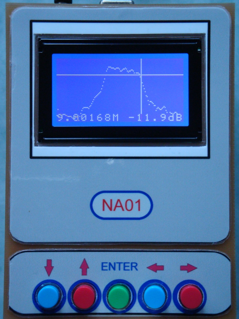

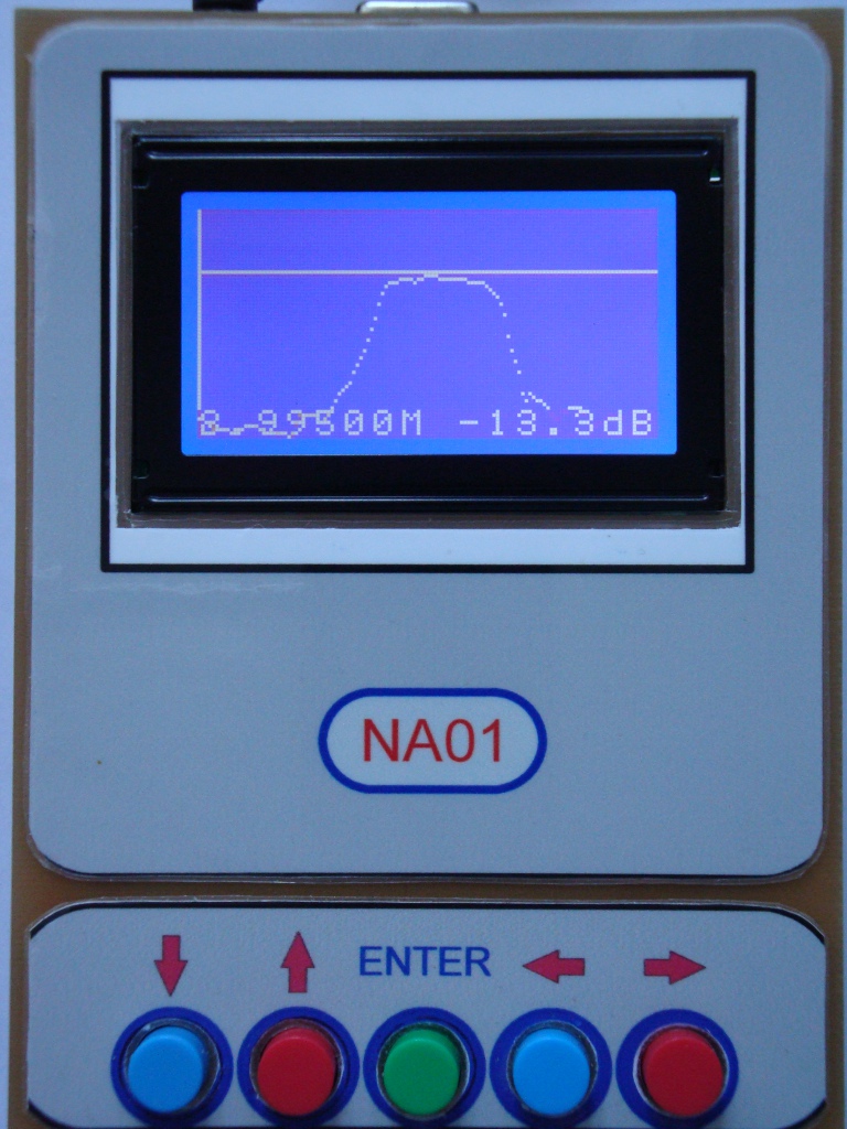

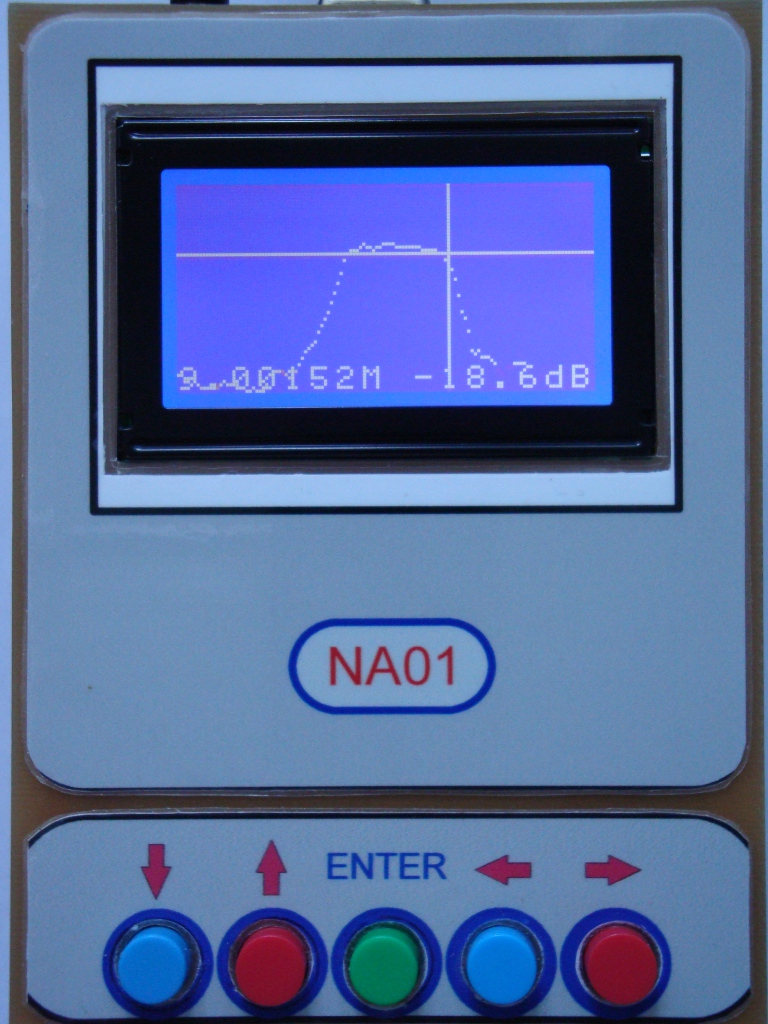

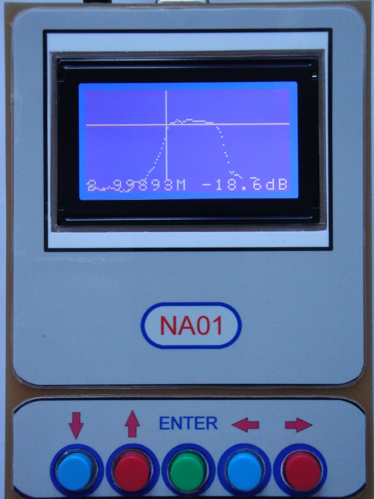

Po zakończeniu budowy miernika czas na jego użycie. Pomiary charakterystyk w funkcji częstotliwości nie wymagają dodatkowych elementów dlatego na początek sprawdziłem jak wygląda mój filtr kwarcowy o częstotliwości 9MHz.Pomiar miał za zadanie sprawdzenie charakterystyki w pasmie przenoszenia oraz tłumienie poza pasmem.

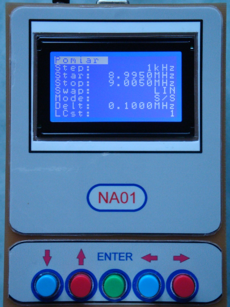

Pierwsze zdjęcie pokazuje ustawienie miernika właściwe dla pomiaru urządzenia o wąskim pasmie. Jeśli znana jest częstotliwość środkowa to można od razu ustalić pomiar w paśmie np.10 kHz (czyli 0,005 MHZ w obie strony od częstotliwości środkowej). W tym więc wypadku ustawiłem następujące parametry pomiaru:
STAR = 9mhz -0.005mhz =8,9950 MHz
STOP = 9mhz +0,005mhz =9,0050 MHz
Pomiar należy poprzedzić kalibracją, która w dwóch krokach polega na rozwarciu wejścia i wykonanie odczytu a następnie zwarciu wejścia z wyjściem i ponowne odczytanie wartości. Procedura ta jest dość prosta i szybka i jeśli nie zmieni się zasadniczo zakresu pomiarowego to jednorazowa kalibracja jest wystarczająca dla wszystkich kolejnych pomiarów.

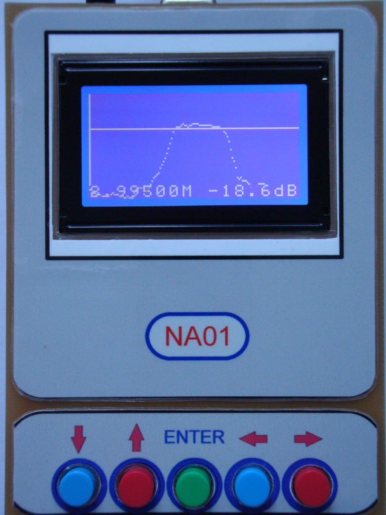

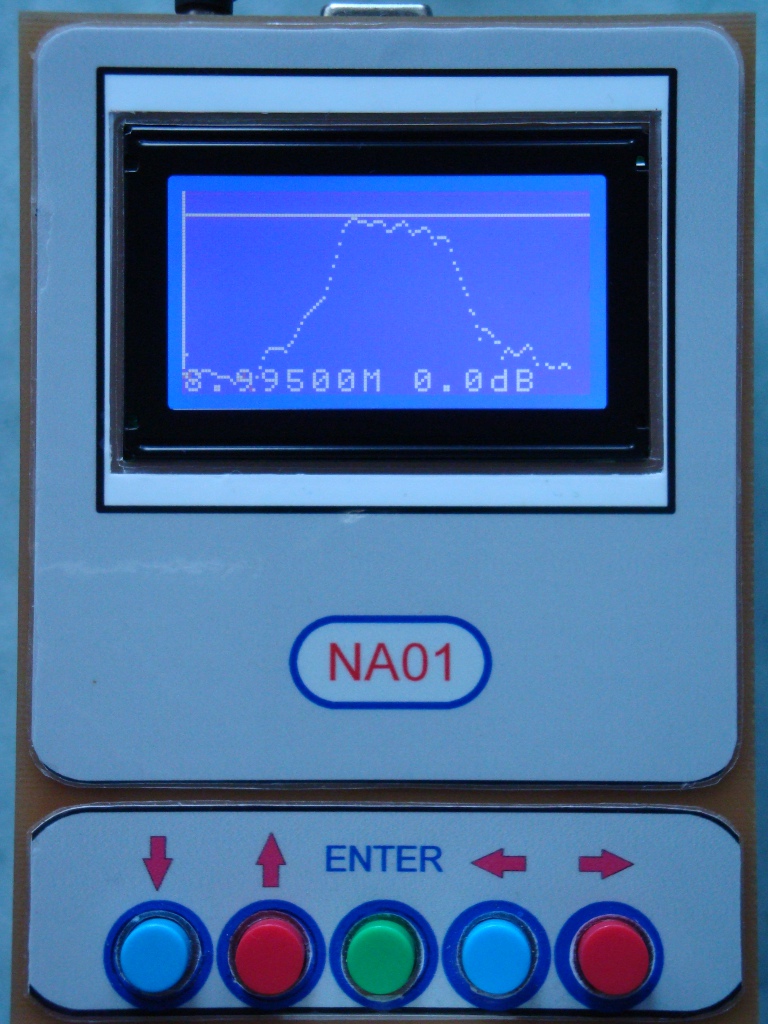

Niestety, mierzony filtr posiada dość dużą nierównomierność w paśmie przenoszenia (rzędu 10dB) więc założyłem poziom odniesienia dla pasma przenoszenia na 10dB. Z kolejnych zdjęć wynika, że pasmo przenoszenia na poziomie ok. -10dB wynosi:
9,00168MHz – 8,99869MHz = 0,00299MHz = 2,99kHz

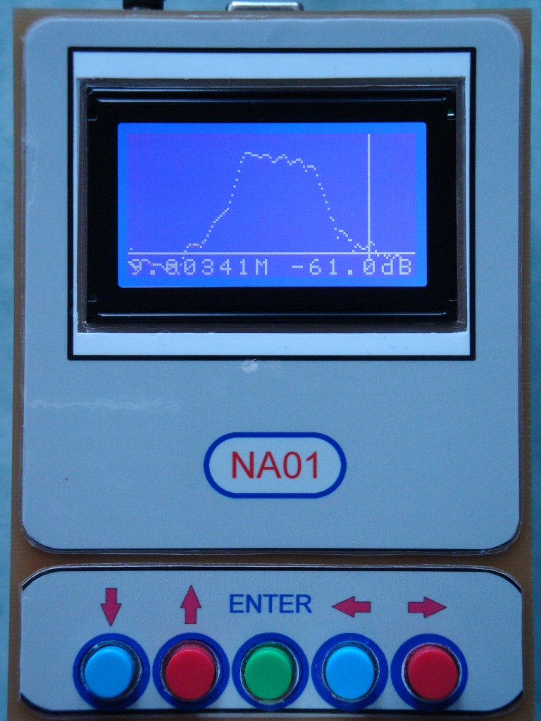

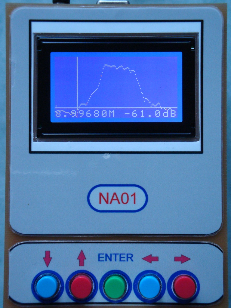

Tłumienie poza pasmem przenoszenia mierzyłem na poziomie ok -60dB:
9,00341MHz – 8,99680MHz = 0,00661MHz = 6,61kHz
Na tej podstawie można pokusić się o wyliczenię współczynnika kształtu, który definiuje się jako iloraz pasma na poziomie -60dB oraz na poziomie -6dB. W tym przypadku musi „wystarczyć” pomiar na poziomie -10dB a współczynnik kształtu wynosi 6.61kHz/2.99kHz = 2,21
Niestety, tego filtru nie można dostroić lepiej w pasmie pracy ze względu na konstrukcję ale warto wiedzieć czym się dysponuje ;-)

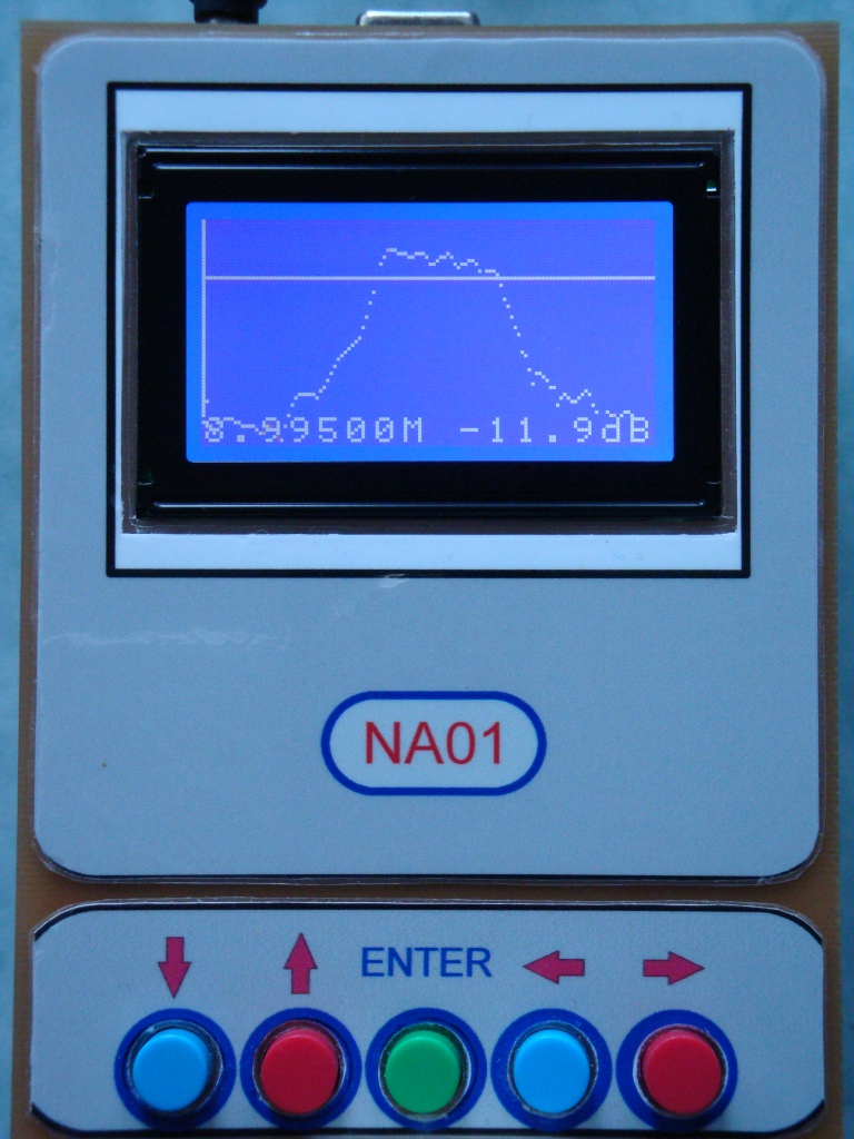

Patrząc na te pomiary trzeba brać pod uwagę, że impedancja filtra PP9 wynosi ok. 500 omów a impedancje portów NA01 to ok. 50 omów. Być może, to spore niedopasowanie, głównie na wyjściu filtra ma wpływ na jego, opadającą w paśmie pracy, charakterystykę.
Andrzeju, gdybyś miał warunki i czas to proponuję wykonać pomiar z lepszym dopasowaniem co można zrobić na kilka sposobów ale ja proponuję dwa: za pomocą transformatora 1:3 oraz rezystorów 430 omów. Dopasowanie za pomocą transformatorów nie wprowadza strat ale dopasowanie za pomocą rezystorów, choć wprowadzające straty jest szybsze i powinno pokazać jaki jest wpływ oporności dopasowania na wejściu i wyjściu filtra. W dopasowaniu za pomocą transformatorów można użyć rdzeni dwuotworowych nawijając uzwojenia na środkowej kolumnie lub też użyć czerwonych rdzeni Amidon. Najbardziej miarodajnym pomiarem wydaje się jednak pomiar filtra w działającym układzie gdzie oporności na wejściu i wyjściu filtra są ustalone. Taki pomiar da rzeczywisty kształt charakterystyki toru p.cz.
Pomiar charakterystyki filtra jest szczególnie istotny kiedy mamy na nią wpływ budując własne filtry.

Wykonałem ponownie pomiar filtra z użyciem dopasowania rezystancyjnego po 430 omów z obu stron filtra. Oczywiście rezystory wprowadziły ok. 13 dB tłumienia w pomiarze ale udało się prawidłowo pomierzyć pasmo na poziomie ok. 6dB, które wynosi 2.5kHz a zafalowania w pasmie pracy są istotnie zmniejszone. Ponieważ pasmo na poziomie -60dB wynosiło ok. 6.6kHz to współczynnik kształtu wynosi ok. 6.6/2.5=2.64. Widać więc, że prawidłowe dopasowanie filtra ma bardzo duże znaczenie dla jego pracy w torach nadajnika i odbiornika.

Wydaje się, że porównanie charakterystyk z obu pomiarów jest bardzo wymowne bo widać jak bardzo ważne jest prawidłowe dopasowanie filtra w układzie odbiornika lub nadajnika. Szczególnie istotne jest obciażenie filtra bo zbyt małe, istotnie deformuje charakterystykę od strony większych częstotliwości. Oznacza to, że pasmo sygnału będzie zawężone od dołu lub góry w zalezności od tego , którą wstęgę się uformuje. Ciekawe jak wyglądałaby ta charakterystyka z transormatorami 1:3 ;-)?
