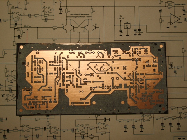

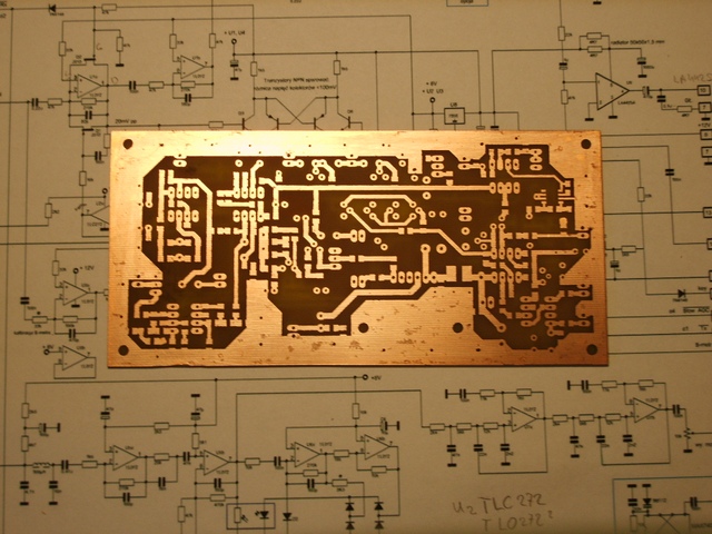

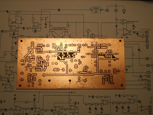

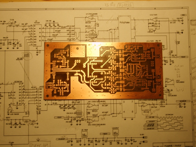

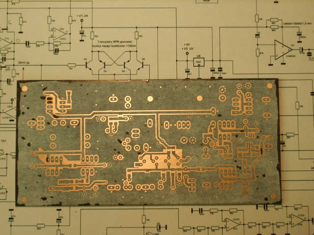

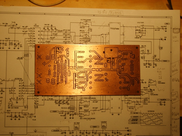

Po raz pierwszy pojawiam się na forum HM. Budowę TRX zaczynałem od urządzeń lampowych, potem nastąpiła era tranzystorów i wreszcie układy scalone .Wszystko to były urządzenia z filtrami kwarcowymi,dlatego zainteresowała mnie homodyna. Losy HUSARA i HUSARKA śledzę od początku. Po rozmowie ze Zdzisławem SP4HKQ zdecydowałem się na budowę HUSARKA. Przedstawiam swój pierwszy "wyrób" płytka automatyki.Płytka jest dwustronna.Zdjęcia przedstawiają poszczególne etapy :naprasowanie druku, retusz i płytka po wytrawieniu. Jest też i płytka homodyny.
i to by było na tyle
