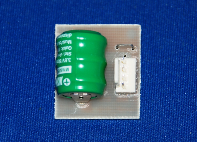

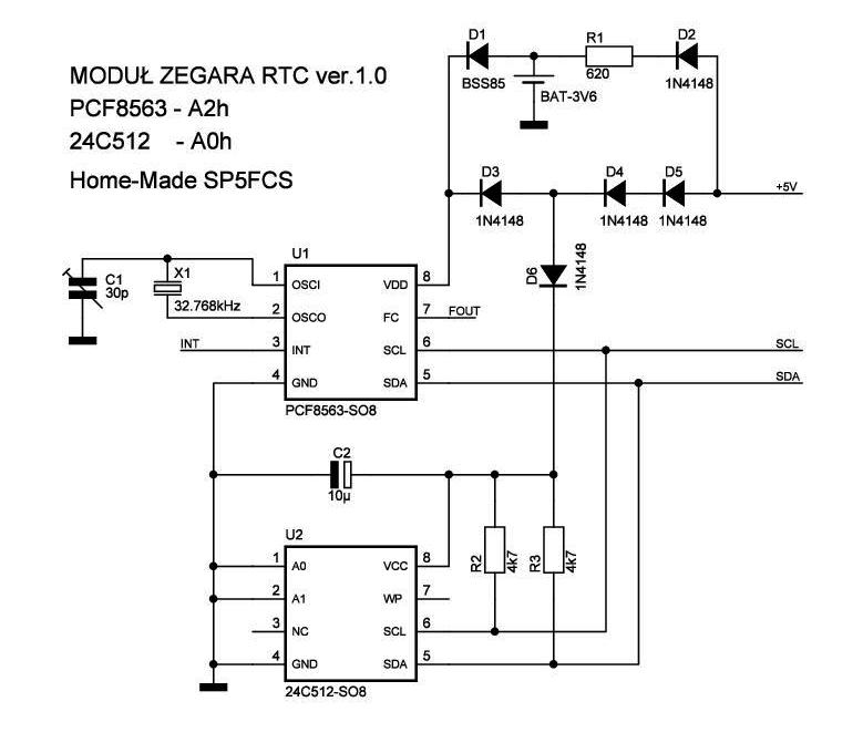

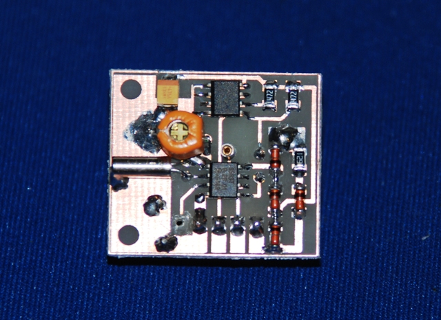

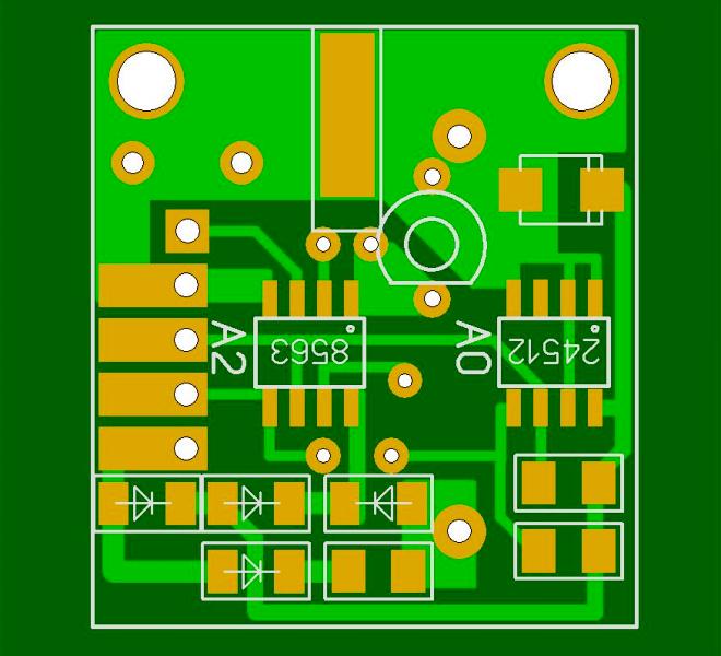

Kolejny moduł uzupełniający do współpracy z płytką procesora. Mały moduł z zegarkiem PCF8563 oraz potrzymaniem zasilania na akumulatorku 3,6V/80mAh. Moduł zasilany z +5V aby była możliwość doładowywania akumulatora. Na płytce kwarc zegarkowy, trymer do ustawiania generatora zegarka, punkt kontroli częstotliwości, diody przełączające zasilanie układów, rezystory podciągające dla I2C, złącze do połączenia z płytką procesora.
Dodatkowo na płytce znajduję się pamięć szeregowa 24C512 typu EEPROM jako uzupełnienie pamięci nieulotnej dla procesora. Pamięć będzie wykorzystana do przechowywania ciągów znaków definiowanych przez użytkownika do automatycznego nadawania emisją CW. Komunikacja z układami na płytce poprzez magistralę I2C, to samo złącze co dla Si570.
Na zdjęciach ekran z projektu płytki oraz widok prototypu modułu do uruchomienia i testowania oprogramowania.
W załączniku poprawiona wersja płytki zegarka pod termotransfer.
