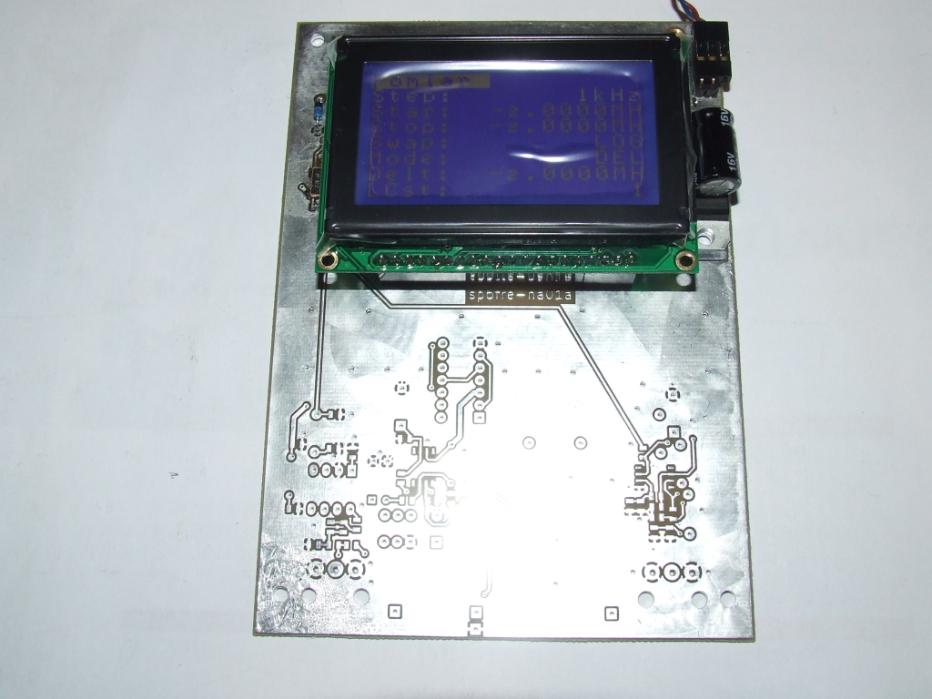

Niestety, montaż smd idzie dość wolno ale w zasadzie zmontowałem miernik w podstawowej formie. Do tej pory nie znalazłem błędów w druku ale znalazłem jeden własny błąd niewłaściwego przypisania wejścia. Na szczęście ten błąd da się korygować przez zmianę w programie co niezwłocznie zrobiłem a efekty pokazałem na załączonych zdjęciach. Do pierwszych testów używam "nieśmiertelnego" filtra kwarcowego około 8.867MHz. Miernik mierzy filtr w pasmie kilku kHz, dynamika wykresu przekracza 60dB a dynamika miernika to prawie 90dB.
Drugie zdjęcie wykonane bez lampy błyskowej pokazuje lepiej co widać na ekranie, na trzecm zdjęciu widać układ detektora AD8703 w wersji smd dołączony do układu na drutach bo innego nie mam :-(
Projekt przewiduje użycie układu w wersji DIL więc będę musiał zrobić jakąś "przejściówkę" z smd na DIL.
Do zmontowania i uruchomienia został mi moduł pomiaru częstotliwości gdzie zrobiłem błąd złego przypisania pinów zasilających przekaźnik polaryzowany :-(. Ten błąd można naprawić na dwa sposoby: jeden polega na wlutowaniu przekaźnika od spodu płytki a drugi wymaga kilku nacięć wókół pada przekaźnika co ma go odłączyć od masy oraz wykonania zwory do ścieżki sterującej przekaźnik co jest w sumie pracą dość prostą. W tym drugim przypadku przekaźnik będzie można montować od strony elementów. Ja zdecyduję się chyba na montaż od strony spodniej co nie wymaga żadnych zmian w druku ;-) W każdym razie nie napotkałem do tej pory na żadne błędy wykonania płytek wynikające z winy wykonawcy a więc można z pewnością powiedzieć, że firma Printor zrobiła je bardzo dobrze.

Niestety, dobudowując pomiar częstotliwości znalazłem dość poważny błąd w druku :-(
Omyłkowo doprowadziłem na druku sygnał pomiarowy do wejścia przerwania zewnętrznego zamiast do wejścia licznika. Wejście licznika zajęte było przez linię sterującą z klawiatury co w sumie oznacza konieczność wykonania zmian zarówno w 'hardware' jak i w oprogramowaniu.
Na załączonym zdjęciu pokazałem jak wygląda kompletnie zmontowana płytka - łącznie z modułem do pomiaru częstotliwości oraz zbliżenie na druk gdzie widać sposób jego modyfikacji. Należy przeciąć dwie ściezki i zrobić dwie zwory - ja zrobiłem je za pomoca kynaru.
Oprogramowałem już również pomiar częstotliwości, na razie jako wyizolowany moduł, aby sprawdzić algorytm pomiarowy . Pomiar działa prawiidłowo do ponad 30MHz i teraz będę 'wciskał' kod do istniejącego już oprogramowania.
W ten sposób ostatecznie zweryfikowałem działanie płytki. Jak się okazało wszystkie błędy są mojego autorstwa ale nie są specjalnie trudne do naprawy. W jednym wypadku należy wlutować przekaźnik od spodu płytki zamiast od strony elementów a o zmianach w druku pisałem powyżej. Zapewne zrobię korektę druku ale ze względu na brak czasu raczej nie można na to liczyć w jakimś bliskim terminie więc na razie chętni muszą się pogodzić z błędami :-(

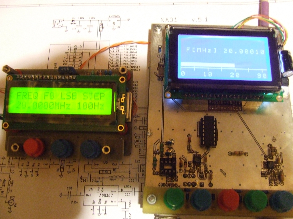

Ponieważ jest co pokazać to załączam zdjęcie jak będzie wygladał pomiar częstotliwości. Żródłem sygnału jest, widziany z lewej strony, generator TinyDDS a ekran pomiarowy tego trybu zawiera na dole skalę pomiarową (0-32MHz), pośrodku ekranu cyfrową wartość mierzonej częstotliwości oraz ponad skalą dynamicznie zmieniający się, poziomy słupek o długości proporcjonalnej do mierzonej częstotliwości.
Mam nadzieję na początku kolejnego tygodnia opublikować wersję oprogramowania z modułem pomiaru częstotliwości.

Na swojej stronie zamieściłem pierwszą wersję oprogramowania zawierającą już pomiar częstotliwości. Dokładność pomiaru jest lepsza niż 10^-5
Sprawdzając pracę układu stwierdziłem pewną niedogodność dotyczącą pomiaru z użyciem przystawki do pomiaru rezonansu i dobroci. Rozstaw gniazd pomiarowych jest nieco szerszy niz w konstrukcji podstawwej więc wymaga aby przystawka miała równiez nieco większy rozstaw kabli pomiarowych. Postaram się wkrótce zrobić rysunki detali do budowy tej przystawki dla nowej płytki głównej NA01.

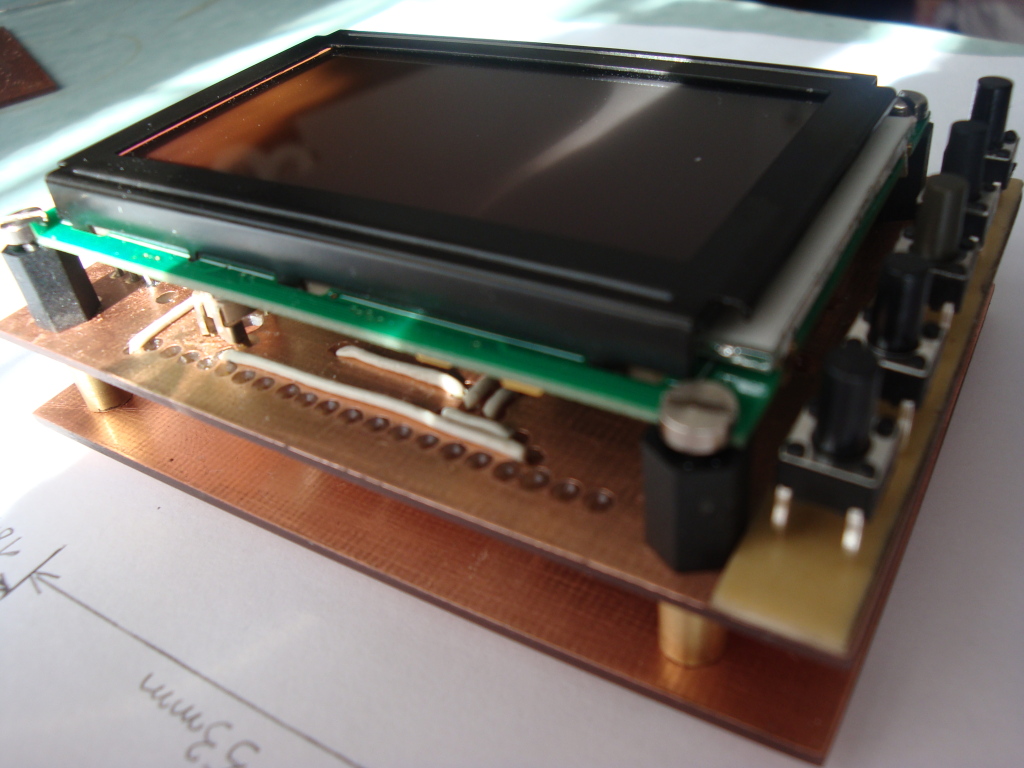

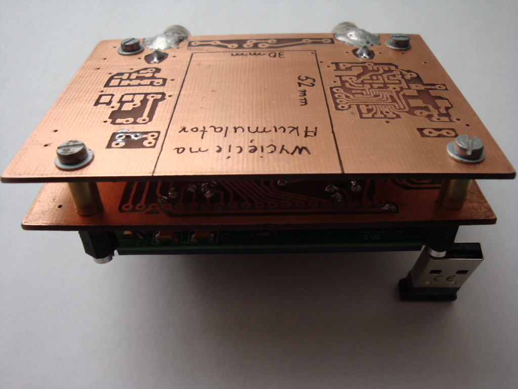

RE: Analizator NA01
Witam wszystkich na forum. Jestem tu nowy. Śledząc wszystkie posty na temat analizatora –NA-01 postanowiłem wyprasować płytkę i wziąłem się do pracy robiąc z wersji oryginalnej nieco zmodernizowaną i o połowę zmniejszoną. Z zaprogramowaniem Atmegi przyszedł z pomocą kolega Marek SQ7HJB .W trakcie modernizacji starszej wersji Leszek SP6FRE przygotował już najnowszą wersję analizatora, która miała na celu wzbogacenie przyrządu o dodatkowe czynności i nową funkcję potrzebną w pomiarach. Analizując schemat najnowszej wersji jako bardziej przydatnej do moich wymagań warsztatowych postanowiłem odstawić dalsze składanie tego analizatora na inny termin bo nie wszystkie części dotarły na czas. Układ będzie przerobiony do najnowszej wersji przez uzupełnienie dwóch brakujących układów i przekaźnika oraz wiązać się będzie z przeprogramowaniem Atmegi dla potrzeb mojego układu, o co poproszę Leszka. Oryginalny wyświetlacz WG12864B1, który najbardziej pasuje do oryginalnej płytki zmieniłem na inny, zakupiony w firmie Artronik: LCD-AG-128064H-DIW W/KK-E6 PBF co wymaga właśnie zmiany połączeń na płytce drukowanej. W kolejnych postach pokażę fotki najnowszej wersji analizatora w moim wykonaniu oraz sondę pomiarową i pomocne groty które przydadzą się podczas lutowania elementów SMD oraz w końcu opiszę jak uruchamiałem analizator.
