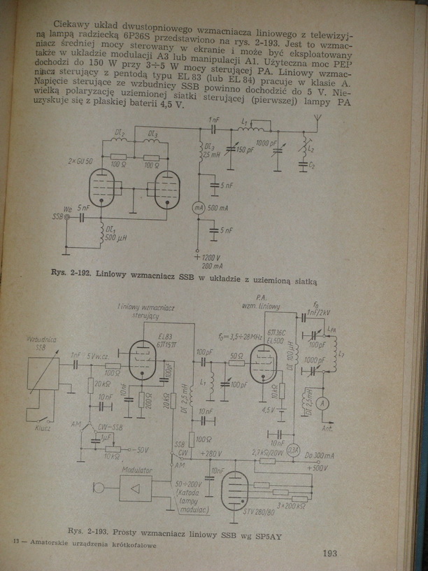

(28-12-2010 22:34)sp5cii napisał(a):  Schemat mojego do dziś pracującego wzmacniacza na 6P45C. Przy diodzie 4v7 S1 brakuje na schemacie kondensatora od 3.3nf-10nF do masy-S2,S3.Brak tej diody powoduje że prąd spoczynkowy jest powyżej 100-150mA w zależności od lamp. Z diodą wynosi ok 50mA dla dwóch lamp .Odłączenie diody przy odbiorze powoduje zablokowanie lampy minusem i nie występuje efekt śrutowy (szum w odbiorniku) na 21-28Mhz.
Powodzenia 73!!

Przymierzam się do egzaminu (we wrześniu jest), będę pracował na Taurusie 80m lecz chcę dobudować PA i teraz chciałem zapytać czy mają koledzy konkretne dane nawojowe dot. cewki PI filtra? Pytanie dotyczy schematu odręcznego jaki zamieści właśnie kolega (6P45S sterowana w katodzie).
Pozdrawiam, Marcin, 73!
EDIT:
Panowie, lepiej jest sterować lampę w katodzie czy w S2 tak jak na schemacie poniżej czy może w S1? Chodzi o to iż PA będzie współpracować z Taurusem który daje max. 5W.
(Ten post był ostatnio modyfikowany: 28-07-2011 19:22 przez SQ9MYU.)

RE: Wzmacniacz na 6P45S
steruj w katodzie z Taurusa będziesz miał z 100W wcz.(Z wejścia na 2lampach 50-75om)
W latach 70 sterowałem w/w wzmacniacz z wzmacniacza tranzystorowego 2x2bd39(139).Do 14 Mhz doprowadzałem moc do 300W powyżej 14 był problem bo tranzystory i materiały magnetyczne były nie odpowiednie(21 ok100W-28 ok 50W). Cewka na pifiltr miałem z jakiegoś wojskowego urządzenia ok 30zw na średnicy 80mm odstęp ok 2mmm/zw dobierałem lutując odczepy na cewce na max. mocy w antenie. 21 Mhz 3zw -30mm-30mm powietrzna.
Zwracam uwagę na montaż!!!!! na wyższych pasmach pojemności montażu zminimalizować-kondensator zmienny od anody!!
pozdrawiam 73!
(Ten post był ostatnio modyfikowany: 21-08-2011 19:08 przez SP5CII.)

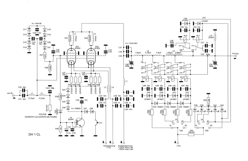

İmage Witam Marcin K.
w zalaczniku fragment schematu Wzm. na dwuch 6p45s. To PA wykonalem przed 13-laty. W tej konfiguracji jak na schemacie pracuje od kilku miesiecy bezawaryjnie. Moc sterujaca 8W max. wyjsciowa ok.300W.
na koniec mala uwaga:
zanim podlaczysz jokikolwiek wzm. do prostego urzadzenia QRP, sprawdz jaki sygnal emituje dany TRX. Wzmacniajac sygnal niepoprawny narazisz sie innym urzytkownikom eteru (splater).
Zajrzyj tutaj:
http://www.qrp4u.de/docs/de/PL519/index.htm
polecam rowniez strone PA0FRI
Chris

(28-08-2011 13:35)DH1CL napisał(a):  Witam Marcin K.
Zajrzyj tutaj:
Czy jest dostępny dokładniejszy opis tego wzmacniacza ? Chodzi mi o budowę PI filtra . Tam chyba jest rdzeń T200-2 jak u PA0FRI?

U mnie w zabezpieczeniu pracuje przekaźnik RM84 /230V . Cewka pobiera prąd 6mA . Wyzwakanie RDC jest 30mA . W każdym razie to działa . Po odwróceniu N z L wzamacniacz się nie włącza.
