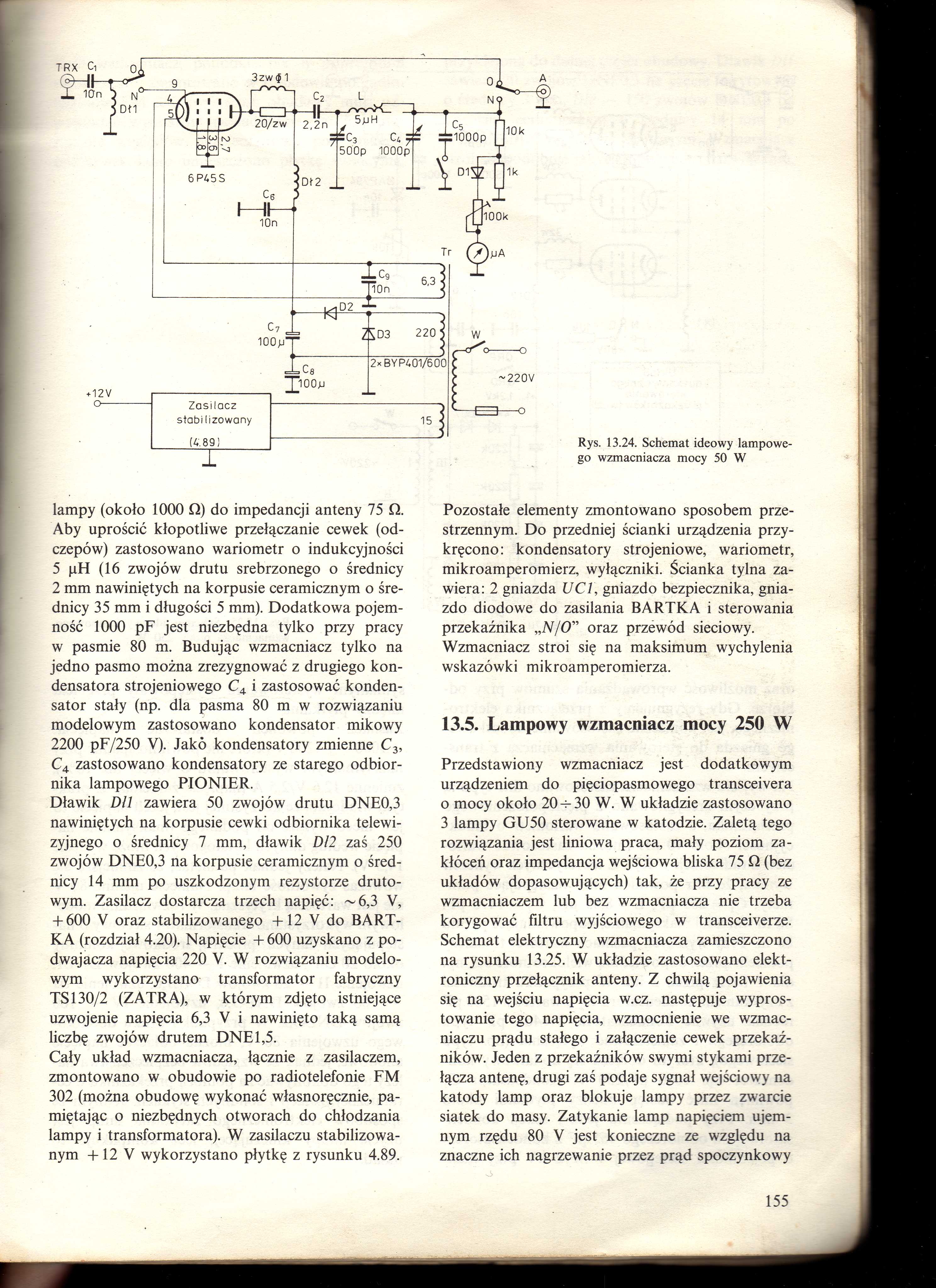

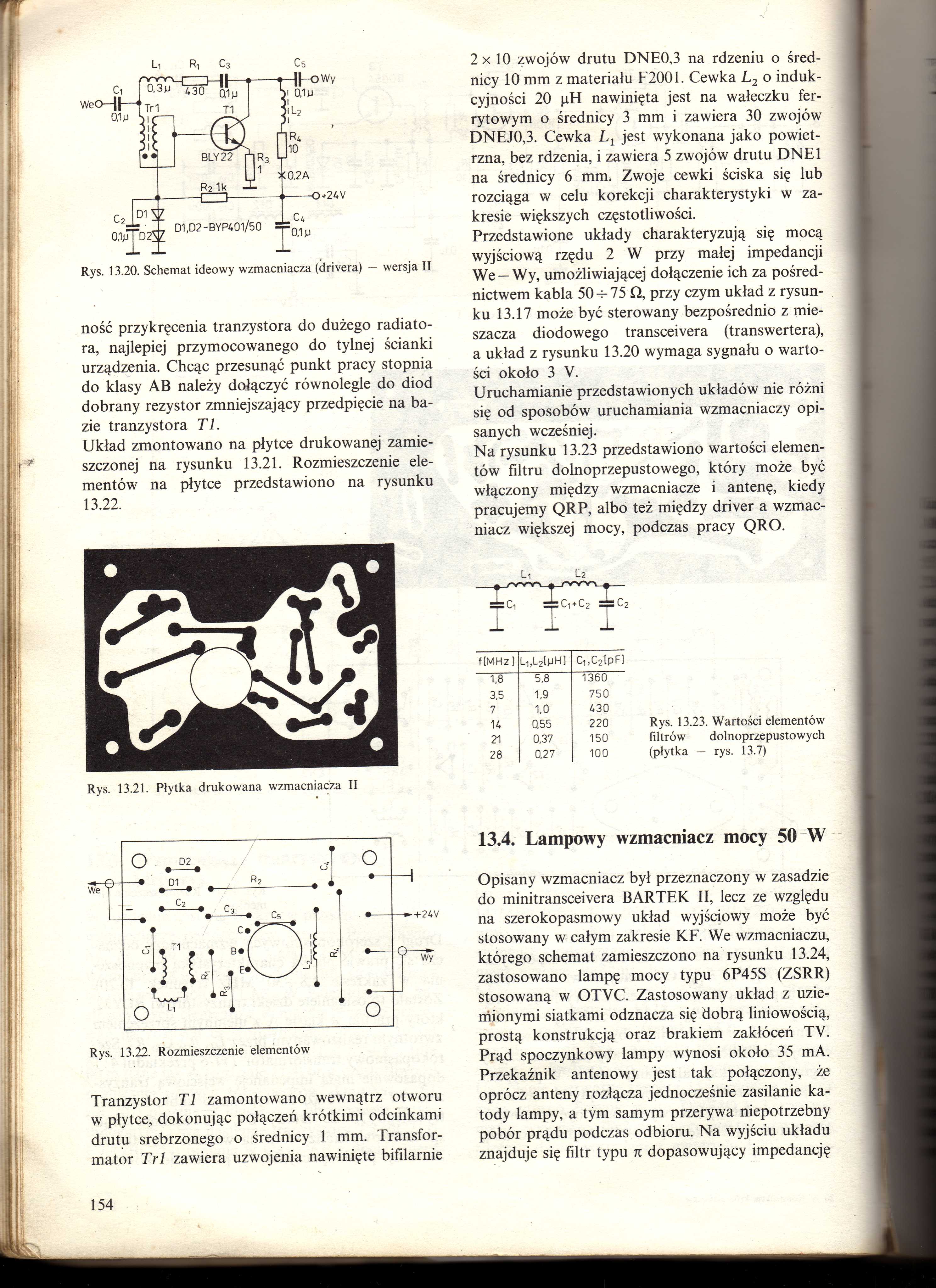

Koledzy, mam schemat takiego wzmacniacza na 6P45S, mam takie lampy,chciał bym zastosować to do radia kontur 116,radio nie uzyskuje pełnej mocy,w schemacie jest wariometr,chcę to zmienić,jaki pi filter można by do tego zbudować,a może jeszcze by coś ulepszyć,mam dwie takie lampy

jak chcesz na dwóch, to pooglądaj to:
http://cityradio.narod.ru/cb/amplifiers/lapovok_um.html (uwaga na zasilanie)
i to - http://ra3ggi.qrz.ru/LAMP/16.htm - tu chyba na rysunku jest za mało na anodach
a to hybryda, którą dawno temu popełniłem : http://web.geowap.mobi/897-gibridnyjj-li...ti-na.html
z moich doświadczeń - 6p45s była dosyć wdzięczną i odporną na błędy lampą. I wtedy - stosunkowo łatwo dostępną. Wolałem ją niż gu50 :-)

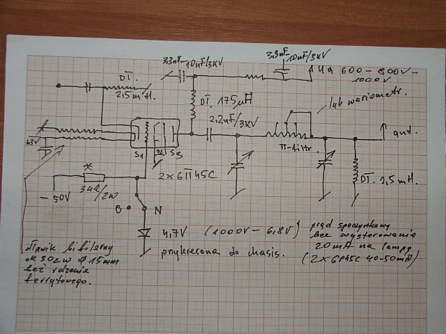

Wszystkie schematy z linków były publikowane w latach 75-85 w Radio (rosyjskim odpowiedniku naszego Radioamator i Krótkofalowiec)
Zasadniczo lampa 6p45c pracuje poprawnie do 14MHz.Powyżej tez pracuje ale pod warunkiem zminimalizowania pojemności montażu. Przy złym na 28MHz pozostanie prosty drut do wystrojenia. Przy sterowaniu w siatce pierwszej musi być obowiązkowo wstawiony w katodę rezystor 5.1oma a napięcie na S2 nie może przekraczać 150V!!!Jeżeli ten warunek jest nie spełniony lampa pracuje niestabilnie ze względu na b/duże nachylenie ponad 40mA/v. Przy większych mocach następuje też upalanie się przewodu z anody do kapturka na szklanej bańce.
przy sterowaniu w katodzie pracuje doskonale.Miałem taki wzmacniacz wykonany w 1978r potem "koledzy" krótkofalowcy z SB w stanie wojennym doprowadzili że w trybie natychmiastowym rozbierałem na czynniki pierwsze hihi.Obecnie w wzmacniaczu wywaliłem P-filtr a jest włożony wariometr kulowy.
W Konturze jest poprawnie zasilanie i tak ma się zachowywać celowo napięcie siada żeby tranzystorów końcowych nie uszkodzić -zabezpieczenie stopnia mocy hihi.Tam jest dodatkowy problem nasycania się materiałów magnetycznych w filtrach pasmowych są do ozdoby.Ta moc powinna wysterować wzmacniacz na 6p45C do ok 300W mocy doprowadzonej. sp5saj- Andrzej nie masz racji zapoznaj się z układem Kontura ,modyfikacja Wolny ale w złym kierunku.. Jak dasz sztywne napięcie musi być bezpiecznik elektroniczny żeby nie spalić tranzystorów!!!! Z tych tranzystorów co w Konturze można wycisnąć ok 100W wcz ale to trzeba całkowicie wykonać inne podejście do wzmacniacza opisałem to w swoich postach dotyczących wzmacniacza na 2xkt930B 250W( 120-80 W wcz). (szukaj PR którym się reguluje wysterowanie)
Przede wszystkim materiały magnetyczne bez tego nie ma wyników-transformator wyjściowy -zdjęcia)
Te rady dotyczą wykonanych układów i koledzy nie podpowiadajcie czegoś co nie było sprawdzone!!
Schemat mojego do dziś pracującego wzmacniacza na 6P45C. Przy diodzie 4v7 S1 brakuje na schemacie kondensatora od 3.3nf-10nF do masy-S2,S3.Brak tej diody powoduje że prąd spoczynkowy jest powyżej 100-150mA w zależności od lamp. Z diodą wynosi ok 50mA dla dwóch lamp .Odłączenie diody przy odbiorze powoduje zablokowanie lampy minusem i nie występuje efekt śrutowy (szum w odbiorniku) na 21-28Mhz.
Powodzenia 73!!

Zastosowanie zewnętrznego sztywnego zasilacza nie rozwiązuje problemu w Konturze.Problemem jest wykonanie transformatora wcz odpowiedniego do mocy którą chcemy osiągnąć ,sprzężenie dla częstotliwości ponad akustycznych oraz sumator mocy.Przy transformatorze oryginalnym wcz moc 30W to już ciut za dużo i filtry pasmowe nawinięte na rdzeniach.Bardzo prosto sprawdzamy -przy transformatorze zgodnym z założeniem (brak nasycenia rdzenia) jest minimalne grzanie się radiatora (tranzystorów) i rdzeni w transformatorach wcz.
U mnie po 1godzinie pracy wzmacniacza (250W) nie odczuwam że jest cieplejszy od temperatury ciała. Przy nasyceniu(transformator wcz udaje swoje parametry) jest intensywne grzanie się radiatora, transformatora wcz w skrajnym przypadku rozlatują się rdzenie w drobne kawałki ,pojawiają się zniekształcenia.
Dobranie odpowiednich rdzeni jest żmudne i pracochłonne (w warunkach domowych) ale jak przez ten etap przebrniemy wzmacniacz będzie pracował b/dobrze.
