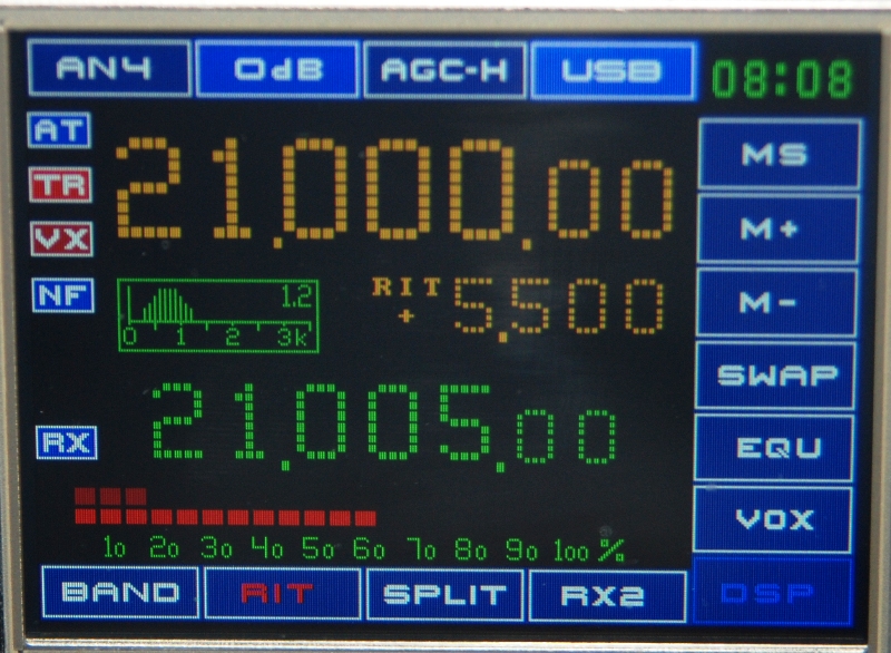

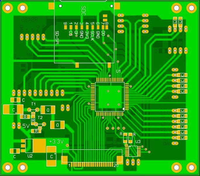

Uzbrajamy Husara w nową syntezę z kolorowym wyświetlaczem 3.5" i panelem dotykowym. Schemat sterownika syntezy i oprogramowanie są autorstwa Adama SP5FCS. Ja wykonałem projekt prototypowej płytki sterownika. Ponieważ PCB nie zostało jeszcze sprawdzone i jest to właściwie płytka przeznaczona do testów, dlatego projekt prezentujemy w postaci "obrazka". W sterowniku pracuje procesor Xmega128-A3. Moduł wyposażono w kartę pamięci SD i złącza wszystkich dostępnych wyjść/wejść: 2 enkodery, RS485, RS232, I2C, wejścia A/C i wyjścia C/A, złącze DDS. Przewidujemy sterowanie 3 DDSami na AD9951. Panel dotykowy obsługiwany jest przez układ ADS7843. Funkcje syntezy w postaci "obrazków" można zobaczyć w temacie Synteza SPHM DDS, a możliwe, że częściowo działający prototyp zaprezentujemy na spotkaniu QRP 2011 w Burzeninie.

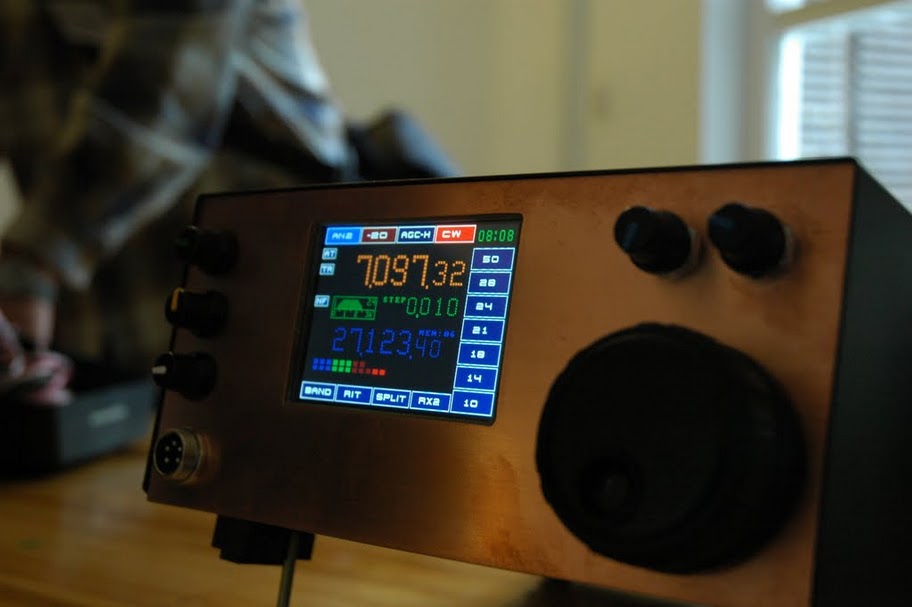

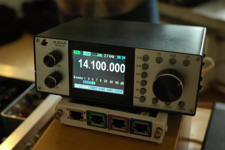

Na ostatnich warsztatach w Burzeninie była praktyczna okazja zapoznania się z postępami prac nad Husarem. Na stoisku Grupy HM obok różnych wykonań Piligrima był pokazywany prototyp Husara - Zdzisława SP4HKQ, mini Husar w wersji homodynowej z nową syntezą RD3AY - Zdzisława SP6ERR oraz prototyp nowej syntezy do Husara na wyświetlaczu TFT Adama SP5FCS.
W załącznikach zdjęcia Ryszarda SQ9MDD (więcej tu..).
