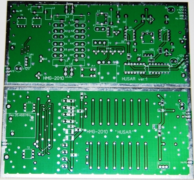

Z założenia miało to być radio wielopasmowe o nowoczesnej i oryginalnej konstrukcji, bardzo dobrych parametrach technicznych, z pełną dokumentacją elektroniczną, dobrym opisem oraz wsparciem poprzez forum HMG. Konstrukcja modułowa na fabrycznych płytkach pozwalająca na łatwą modyfikację i wariantowe konfigurowanie radia. Wykonanie tak rozbudowanego projektu przekraczało możliwości jednego konstruktora dlatego zawiązała się grupa projektowa.

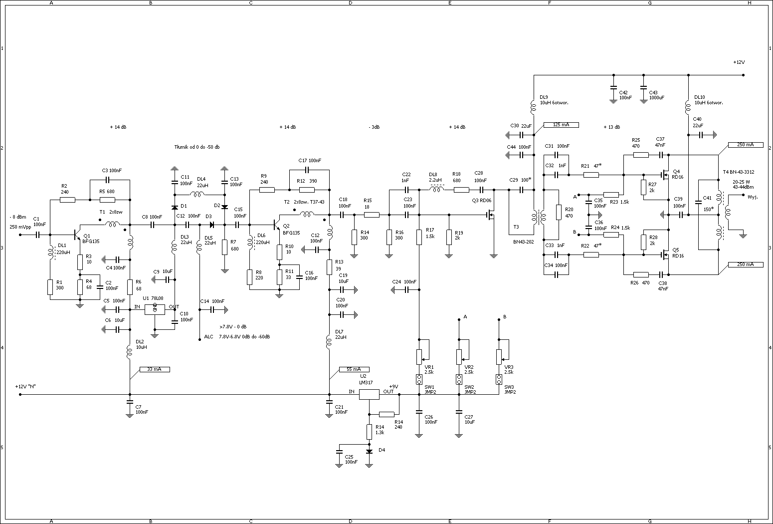

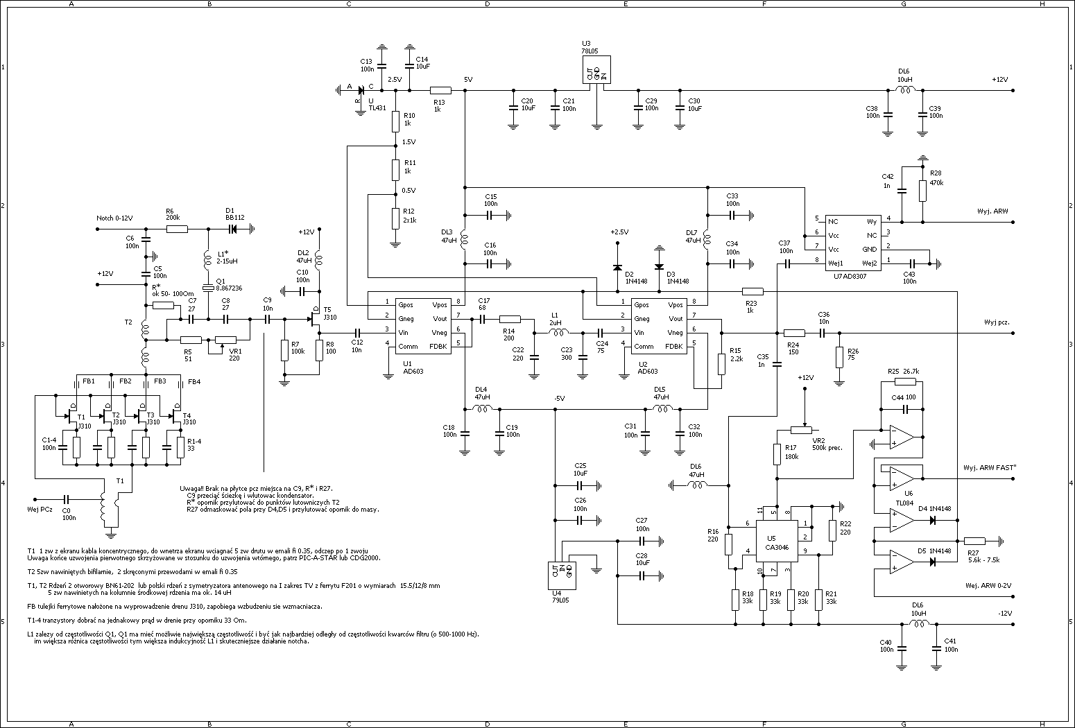

- schemat blokowy HUSARA
- schemat ideowy homodyny HUSARA

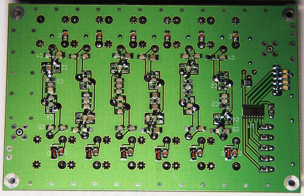

- zdjęcia płytek drukowanych pośredniej i homodyny

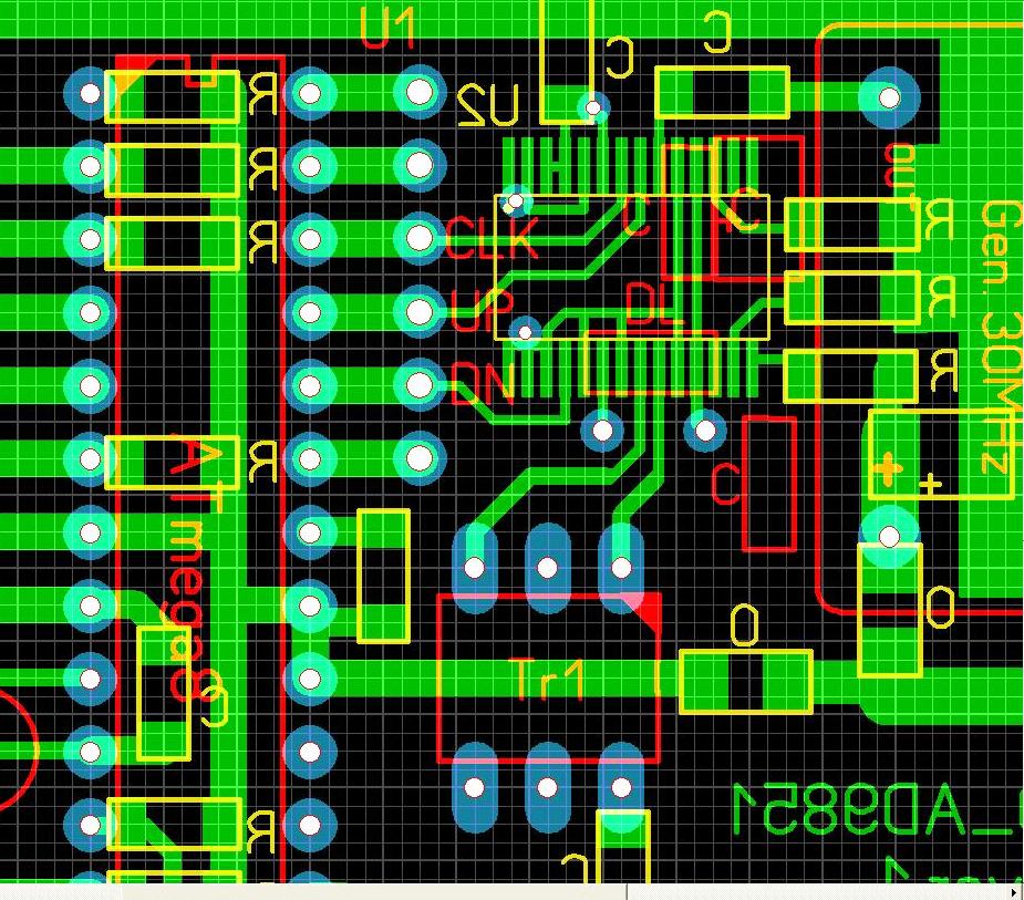

- projekty płytek do syntezy RD3AY
- schemat ideowy modułu pośredniej częstotliwości
- PCB modułu pośredniej

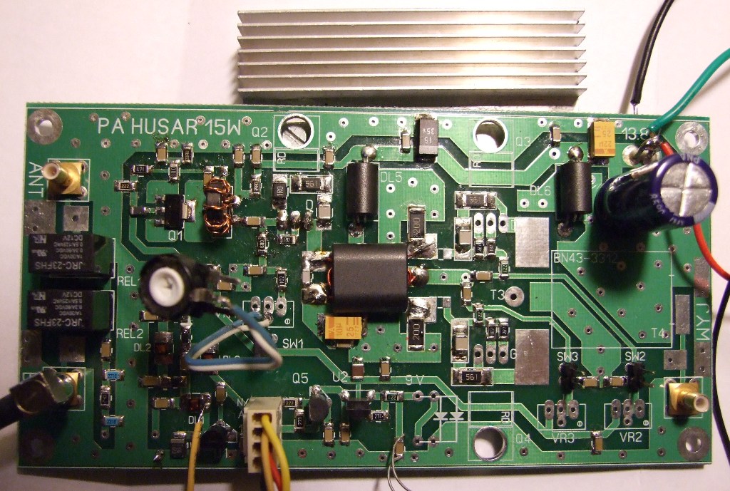

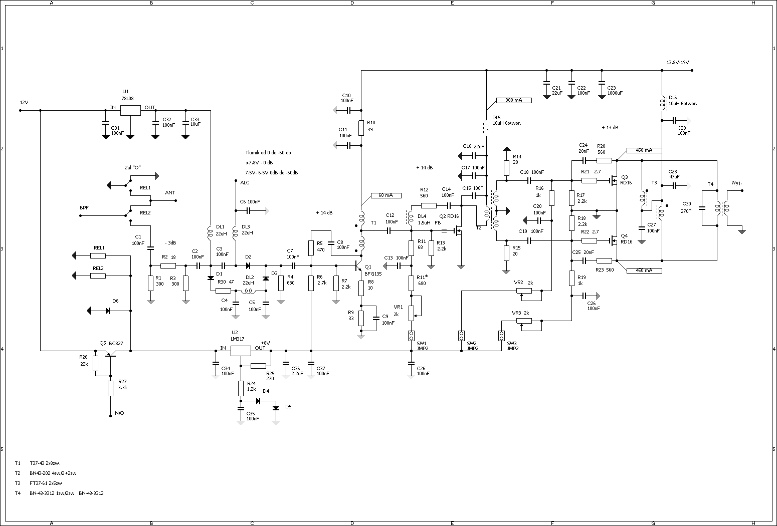

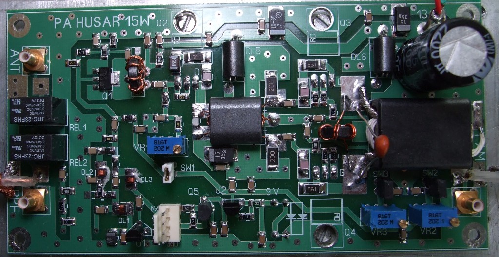

- schemat wzmacniacza PA 20W
W załącznikach zebrana dokumentacja modułów które powstały w ramach projektu HASAR.
.bmp  HUSAR p.cz.BMP (Rozmiar: 201.04 KB / Pobrań: 4493)
.lay  HUSAR p.cz..LAY (Rozmiar: 215.98 KB / Pobrań: 2111)
.bmp  HUSAR homodyna schemat.BMP (Rozmiar: 201.04 KB / Pobrań: 5105)
.lay  HUSAR homodyna.LAY (Rozmiar: 271.37 KB / Pobrań: 2028)
.bmp  HUSAR mixer.BMP (Rozmiar: 201.04 KB / Pobrań: 3507)
.lay  HUSAR m.cz.LAY (Rozmiar: 73.61 KB / Pobrań: 2116)
.lay  HUSAR PA 15W.LAY (Rozmiar: 114.79 KB / Pobrań: 2122)

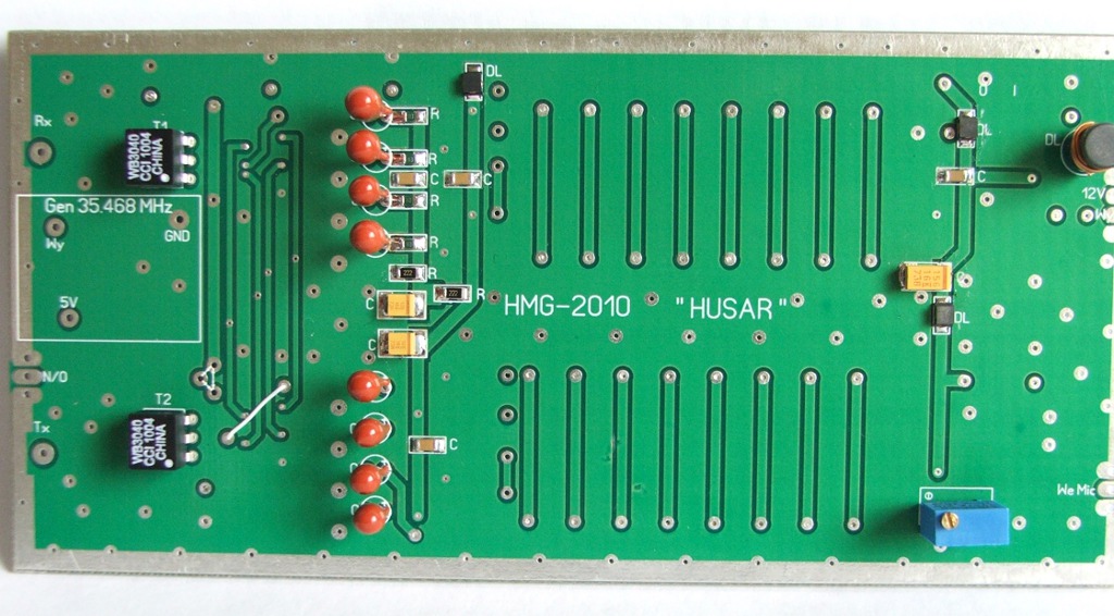

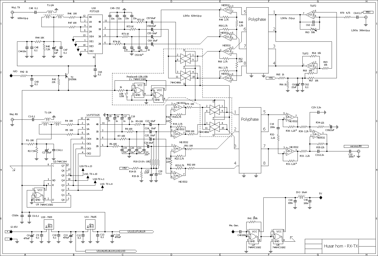

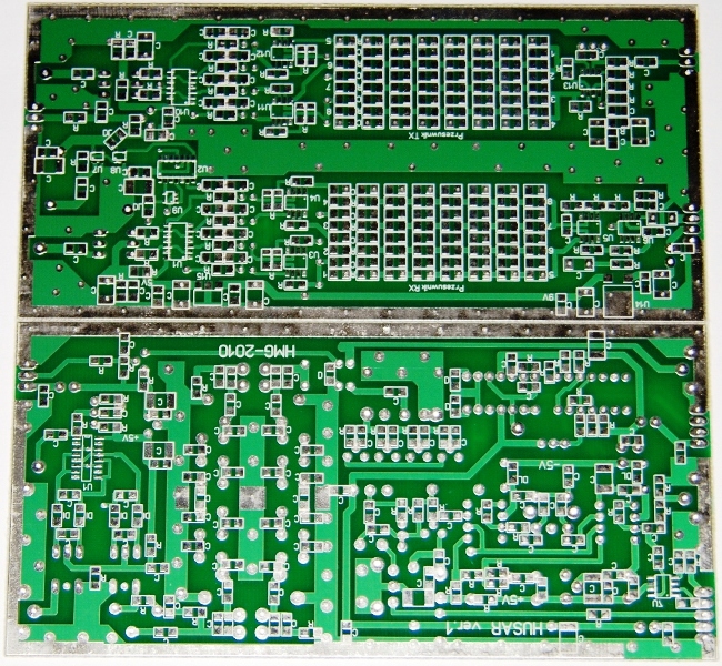

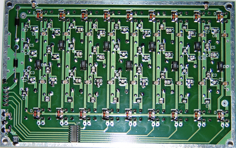

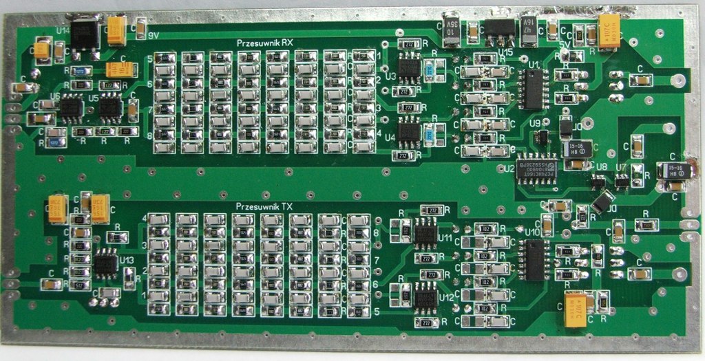

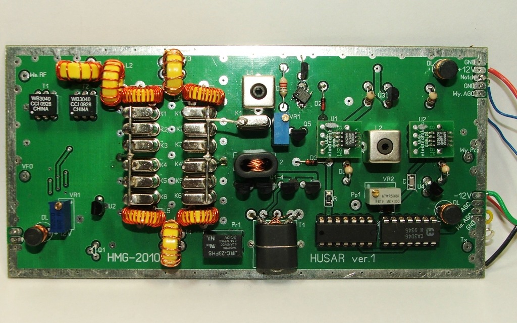

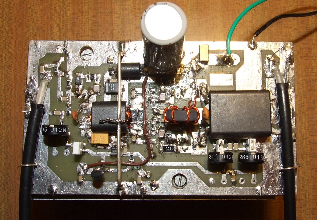

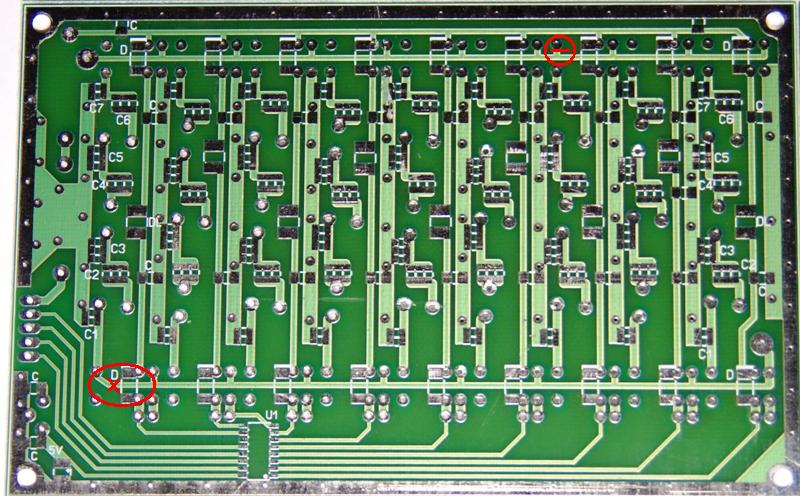

Prezentację konstrukcji zaczynamy od modułu homodyny. Homodyna składa się z dwóch niezależnych torów odbiorczego i nadawczego. Oba tory zostały umieszczone na jednej płytce wraz z mieszaczami i przesuwnikiem generatora. Płytka została zaprojektowana w technologii mieszanej z przewagą montażu SMD. Moduł homodyny po uzupełnieniu o wzmacniacz mikrofonowy, wzmacniacz m.cz., filtry pasmowe, PA oraz LPF pozwala na wykonanie pełnego transceivera. Dokumentację zaprezentujemy w kolejnych postach. Na zdjęciach zmontowana i uruchomiona płytka homodyny.

Transceiver HMG 2010 "HUSAR" z założenia ma być konstrukcją modułową. Uzgodniliśmy w grupie wymiary płytki modułu: szerokość 75 mm, długość 155 mm. Ktoś zapyta dlaczego takie. O szerokości zadecydował wymiar wysokości fabrycznej obudowy 80 mm, więc płytka zamknięta w ekran z laminatu w niej się zmieści w pionie. Długość wyszła sama podczas projektowania podstawowych modułów. Prezentowałem już swoje poglądy na temat techniki 50 Om i budowy urządzeń modułowych, więc nie będę się powtarzał. Łatwiej opracować jeden moduł niż całe radio. Tą drogą przez forum chcemy zaprosić wszystkich kolegów konstruktorów do współpracy. My nie zjedliśmy wszystkich rozumów i nie posiadamy wiedzy akademickiej, ale chcemy coś zrobić sobie, coś własnego. Andrzej SP2GOW proponuje zrobić Catalinę. A może energię przeznaczyć na zrobienie nowej dopracowanej konstrukcji, w której każdy znajdzie coś dla siebie. Bo więcej jest frajdy z uruchamiania nowych konstrukcji, niż powielania starych.
Założenia techniczne.
Jak napisano we wstępie ma być to połączenie superheterodyny z homodyną. Jednak płytki podstawowe zostały tak zaprojektowane, że każdy moduł może zostać wykorzystany jako samodzielny. Wiec dla zwolenników klasycznej superheterodyny będzie stanowić bazę do jej zrobienia. Wykonane moduły to nie są wersje ostateczne, ale od czegoś trzeba było zacząć. Jeśli komuś nasz projekt konkretnego modułu nie będzie się podobał zapraszamy do współpracy i prosimy o przedstawienie własnego rozwiązania. Nie będzie to projekt zamknięty, tylko cały czas modyfikowany zgodnie z trendami w konstrukcjach, możliwościami technicznymi i niestety też finansowymi. Płytki PCB zostały zaprojektowane w SprintLayout 5.0.

Koledzy gratuluję pomysłu oraz pierwszych efektów pracy. Idea urządzenia jest bardzo ciekawa i daje duże możliwości eksperymentowania. Moim zdaniem grupa jest silna co daje gwarancje że nie skończy się tylko na dyskusji i za kilka miesięcy zobaczymy kompletne radio gotowe do łączności.
Moduł w wersji SMD znajdzie wielu zwolenników ale i przeciwników. Pewnym problemem będą dobre kondensatory SMD, oraz trudniejsze uruchamianie modułu. Konstrukcja nie jest zbytnio "upakowana", ścieżki solidne dlatego nie powinno być większych problemów z montażem.
Czy ta homodyna już coś odbiera ?

Henryk. Pierwszym krokiem po zmontowaniu było podłączenie do anteny. Stwierdzam tor odbiorczy homodyny działa. Ponieważ homodyna ma współpracować z pośrednią superheterodyny o poziomie wyjściowym sygnału ok -40 dBm co odpowiada w skali S 9+30dB, więc obniżyłem czułość wzmacniaczy homodyny. Pomimo tego stacje były słyszane czysto. Próby nadajnika, kontrolę zrównoważenia przesuwników robił Józef SP9HVW. Myślę, że sam na ten temat napisze.

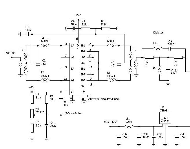

Przygotowałem schemat blokowy projektowanego urządzenia. Jest to wersja robocza. Ale myślę, że pozwoli kolegom zorientować się w jego budowie.
