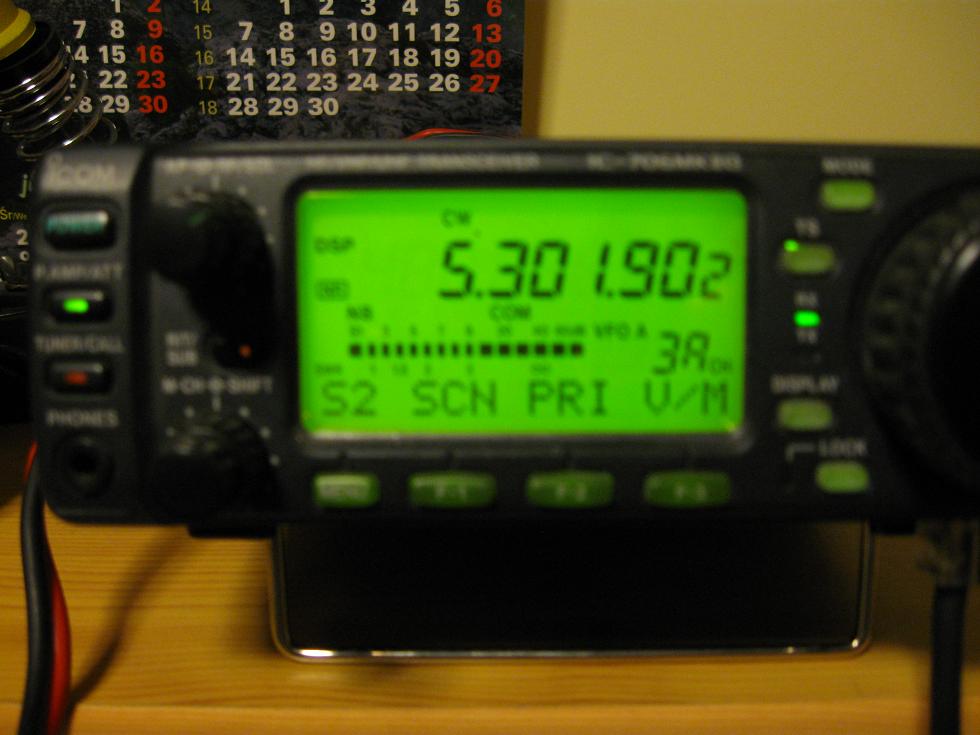

F-miarkę mam o dokładności 100 Hz, ale zrobiłem pomiar na "zero dudnień".
Pierwsza fotka - f VFO przy odbiorze, druga przy nadawaniu.
Wyniki kilku pomiarów wypadły podobnie, odchyłka jest max. 20-30 Hz.
Imo warunkiem powodzenia jest dobra stabilność napięcia zasilającego VFO.
W moim Bartku całe napięcie zasilania stabilizowane jest LM317 + stabilizator nap. VFO i BFO wg opisu Bartka.
Po LM przy nadawaniu napięcie spada o ok. 0,1 V, po 2 - gim stabilizatorze miernik o dokładności 0,1V nie pokazuje żadnej zmiany.
Btw - stosowanie warikapów w VFO stwarza szczególnie ostre wymagania wobec napięcia zasilającego. Zmiana pojemności o ułamek pF to już poważna zmiana częstotliwości... ale to pewnie wszyscy wiedzą Wink
