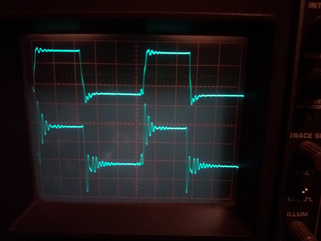

Nie pokazałeś tej swojej zrobionej sondy.
Kup fabryczną sondę, nawet taką tanią do 60MHz lub 100MHz. Oscylogramy, które pokazałeś, są wynikiem tej zrobionej "jakiejś tam" sondy.
Co do pasma przenoszenia sondy i oscyloskopu. Aby zobaczyć poprawny przebieg prostokątny, wymagane jest, aby pasmo przenoszenia sondy i oscyloskopy było co najmiej 5x lub lepiej 10x większe niż obserwowany przebieg prostokątny. W przeciwnym wypadku zamiast prostokąta będziesz widział zniekształcony przebieg, zbliżający się do kształtem do sinusa.
Należy mieć też na uwadze to, że pasmo przenoszenia sond podawane jest dla ustawienia przełącznika "x10" na sondzie. Dla "x1" pasmo sondy jest wielokrotnie mniejsze.

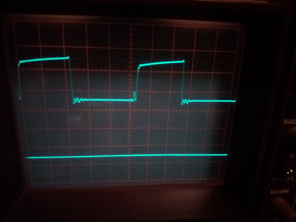

Hej, tak się powolutku bawię tym wszystkim, kupiłem jakąś "tanią" ryżową sondę i porównałem z moją, i jednak jest różnica nawet jak na coś taniego to i tak wypada lepiej niż moja. To coś co mi się udało kupić to P6000 "firmy" "DONIU" nawet nie wiem jakie to ma parametry (dopiero będę szukał). Zdjęć mojej nie pokaże, za to pokazuje porównanie tych dwóch sond. Sygnał "ttl" 1.8Mhz u góry fabryczna na dole moja, i dodatkowo sam przebieg fabrycznej na kolejnym zdjęciu. Ciekawe czy ktoś używał kiedyś takich wynalazków jaki mi się udało kupić, gdzieś czytałem że to takie nie bardzo ale ciekawe co wy na to. hej.

Najpierw skalibruj sondę na ustawieniu X10.
Sond się nie przepina między kanałami po ich skalibrowaniu. Jeżeli kalibrowałes sondę na kanale pierwszym, to na tym kanale ma pracować. Po przepięciu jej do innego kanału, należy sondę ponownie skalibrować.
Kalibracja sondy polega na takim ustawieniu trymerka na sondzie, aby uzyskać jak najmniejsze przeregulowanie na zboczach - dążyć do prostokątnego przebiegu.
Pomiary rób na ustawieniu X10. Ustawienie X1 na sondach używa się bardzo rzadko, prawie wcale.
Ponów pomiary, bo te na zdjęciu górnym i dolnym do siebie nie pasują - mówię o kanale z fabryczną sondą.

Hej Paweł, ależ oczywiście że kalibrowałem (fabryczna na kanale A a moja na B) i tak też potem mierzyłem sygnał, jasne że na dzielniku przez 10, fabryczna oczywiście ma przełącznik ale moją robiłem od razu X10, pomiar w trybie alternate channel. Tak jak pisałem ja to wszystko bardziej do poznania jak to wszystko działa a nie do pomiarów czegoś innego, więc nie ma żadnego problemu że coś mi nie wychodzi a wręcz przeciwnie, dobrze że coś nie działa tak jak należy bo szukam czemu to coś nie działa i jak to rozwiązać, ot taka zabawa, (tyle że musicie mi odpowiadać ;-) ) z drugiej jednak strony zamiast się zająć czymś naprawdę zepsutym i próbować to "coś" naprawiać to ja nie, wolę dochodzić jak działają inne rzeczy, hej.
