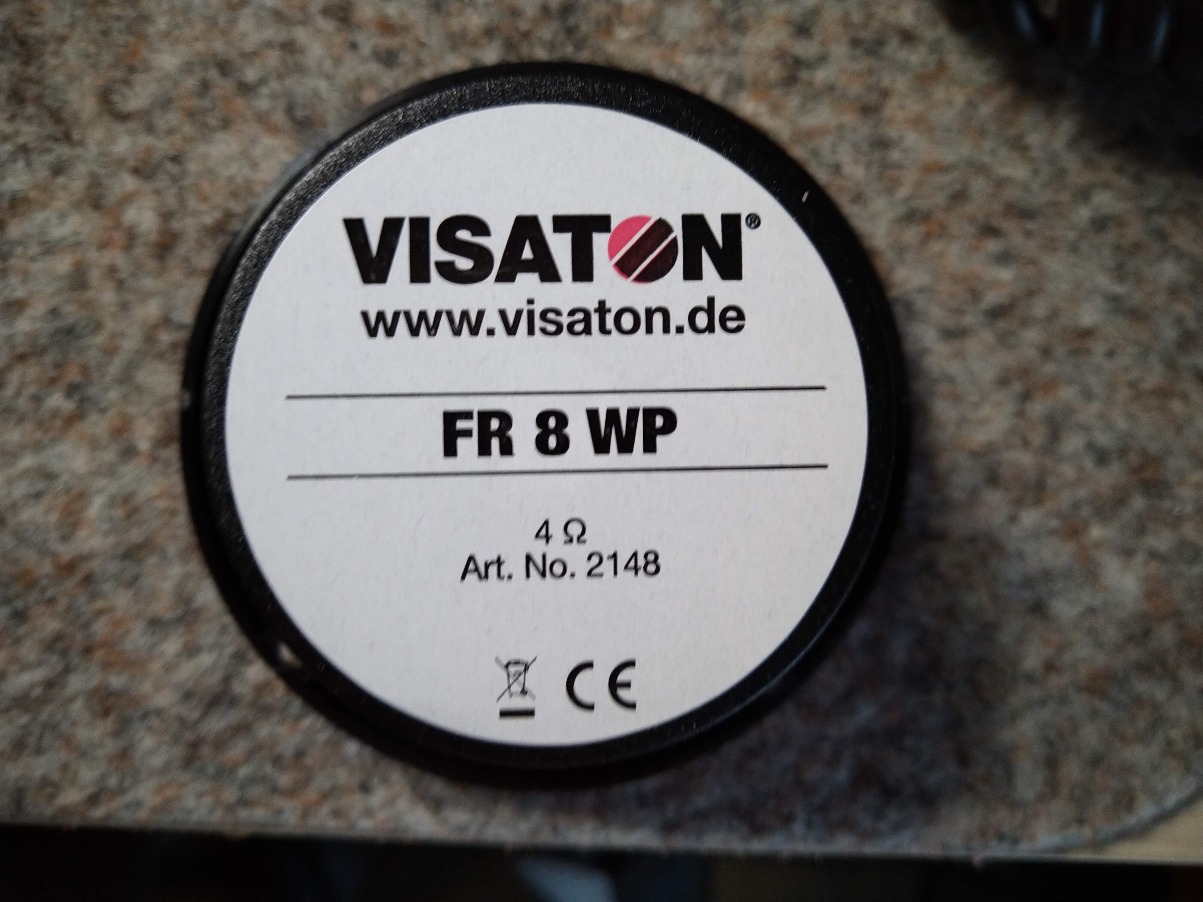

Tymczasem powolutku gromadzę podzespoły do wykonania prototypowej obudowy głośnika zewnętrznego do Husarka DSP. Głośnik o średnicy 90 mm fajnie wpisze się w wysokość obudowy. Do tego moc 15 W i solidny magnes. Głębokość obudowy zbliżona lub identyczna z Husarkową. Przednia część wnętrza obudowy to będzie komora z blachy na eksperymenty akustyczne typu ,,zostawiamy lub wytłumiamy". Oczywiście będziemy poszukiwać fajnego brzmienia niskich tonów sygnału akustycznego. Mniej więcej w połowie głębokości obudowy pionowa, wewnętrzna przegroda komory akustycznej, a za nią miejsce na zasilacz do Husarka 13,8 V/5 A (niestety jeszcze nie doszedł). Zasilacz bez wymuszonego chłodzenia (wentylatora), dlatego tylna część obudowy głośnika (za wewnętrzną, środkową przegrodą) będzie miała na ścianach obudowy perforację na cyrkulację powietrza i chłodzenie zasilacza. Na przedniej płycie głośnik, włącznik zasilacza i gniazdo słuchawkowe + obowiązkowe logo, a na tylnej komputerowe gniazdo AC z zintegrowanym bezpiecznikiem, gniazdo mini jack wejściowe sygnału m.cz. oraz gniazdo wyjściowe napięcia 13,8 V do zasilania Husarka. Stopki przednie oczywiście według projektu Piotra SP9SNC - podobnie jak w Husarku DSP i wzmacniaczu PA-200. Cena głośnika trochę szokuje (100 zł z wysyłką w TME), ale zapewniam, że długo przeglądałem internet i nie znalazłem nic sensowniejszego - mając na uwadze gabaryty i parametry. Poza tym jest zintegrowany z maskownicą, co ułatwia montaż. Jeżeli chcemy radia słuchać z przyjemnością to tu nie sprawdzi się chiński ,,bzyczek" za 5 zł o mocy 0,5 W.
(Ten post był ostatnio modyfikowany: 13-05-2020 20:52 przez SP4LVC.)

Nie wiem czy koledzy wiedzą, ale Bogdan jest zawodowym akustykiem :-)

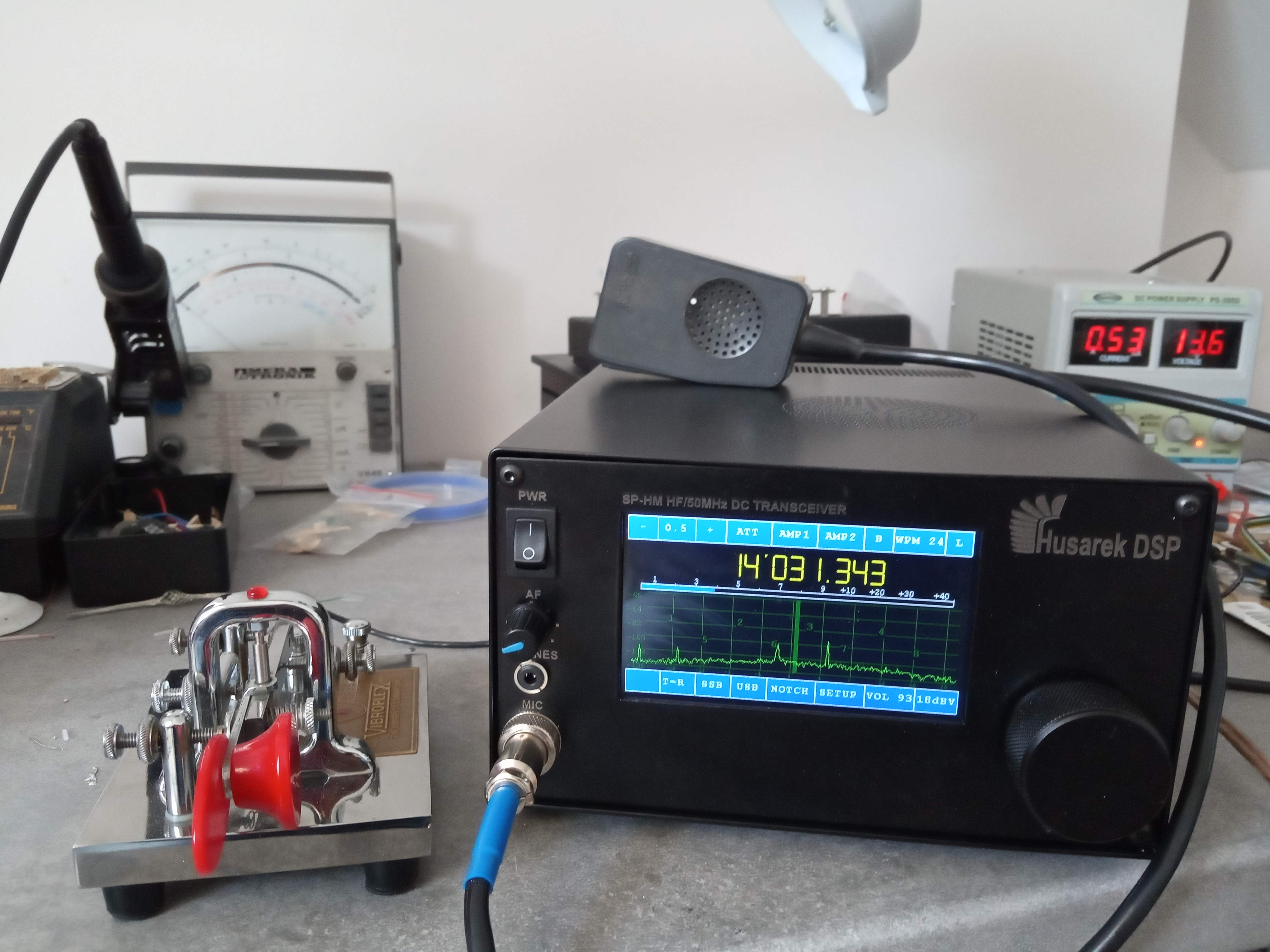

Powstał kolejny Husarek.
Mogę podsumować, że część "sprzętowa" jest dla mnie wybitna. Układ niesamowicie dopracowany. Jak dla mnie, jest to współczesna konstrukcja na miarę słynnego SP5WW. Brawo Januszu (SP5BMP) !
Do pełni szczęścia marzy mi się jeszcze lepsze ARW, odpowiadające wybitnej reszcie układu (szybkość zadziałania) i skorygowanie equalizera RX-a (u mnie żeby nie było zniekształceń, wysokie i średnie muszą być na -8dB - trochę pisał na ten temat Henryk SP2JQR).
Dzięki mechanice Bogdana (SP4LVC), konstrukcja nie zakończyła bytu jako kolejna wersja "stołowa".
Poza tym, sterownik mocy Bogdana fajnie poustawiał moc 15 watów, na wszystkich pasmach a płytka pomiaru mocy i odbitej, nieodżałowanego Zdzisława SP4HKQ, fajnie uzupełnia resztę.
Duże brawa dla was Koledzy i podziękowania za włożoną w tę konstrukcję pracę.

Każdy z budowniczych dokumentuje swoją pracę fotką zbudowanego HUSARKA …niby dobrze....ale już nie bardzo. Stało się to nudne! Jak z fabryki, ta sama obudowa, ten sam wygląd. Ogólnie nie ciekawe....bo takie samo.
Pokażcie Panowie budowniczowie fotki wnętrza, sposoby montażu, jakość wykonania....od podszewki. Także wprowadzone modyfikacje, opis wprowadzonych zmian, sposoby poprawy działania, sposoby zwalczania zakłóceń etc...
To forum konstrukcyjne, musi być ciekawe i inspirujące dla mniej doświadczonych budowniczych, nie może być nudnawe.
Proszę nie traktować tego wpisu do siebie Kol.Wojtku….zacząłem liczyć wcześniej ilość podobnych fotek, ale odpuściłem, nie warto.
Mnie osobiście interesuje wnętrze konstrukcji, warto się wzorować na ładnym montażu i ciekawych rozwiązaniach konstrukcyjnych, tych mechanicznych również.
No i jak na wstępie....GRATULACJE z mojej strony też są.

Racja Rysiu, jestem tylko składaczem, ale zależy mi żeby grono husarkowców powiększało się. Jeśli będzie nas dużo, to Tomasz też będzie wiedział, że zmian w oprogramowaniu nie robi dla kilku osób, a do szczęścia brakuje naprawdę bardzo mało.
Z moich "patentów" - wzmacniacz na LM4950 zawsze mnie wkurzał. Chciałem zainstalować swój stary układ, który z Husarkiem działał jak "poezja", ale ten już był przykręcony do chassis i dlatego połączyłem jedno wyjście z wejściem, od tej pory wiem że mam porządny wzmacniacz mcz, człowiek głuchnie na starość Smile . Wkleję również zdjęcia środka, może jakiemuś zupełnie początkującemu składaczowi przydadzą się. Ja mam do Was jednak prośbę - wklejajcie zdjęcia Husarków, nawet jeśli jest to nudne, to naprawdę ma sens! Jest to jedna z najciekawszych konstrukcji, prawdziwy mini - max (minimum nakładów - maksimum efektów) i do super finału bardzo mało brakuje.
Ps. ze swojej strony będę zgłębiać efekt zniekształceń, bo on jest zależny od również szerokości filtra na cw (2,5 k mniej zniekształca a np. 0,5 k wprowadza takie efekty i również od ustawień equalizera). Nie dam przy tym głowy czy dzieje się tak na wszystkich disco. Mam dwie szt. z Farnell i na tych dwóch szt. jest dokładnie to samo.
