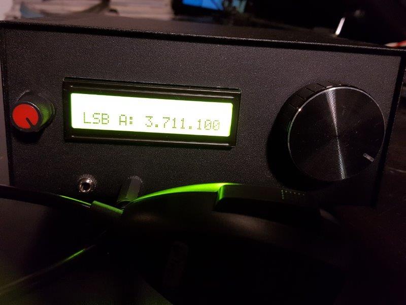

Jaki czas temu zamówiłem i otrzymałem zestaw uBitx. To wersja 10W pokrywające Rx / Tx 2-30MHz.
Początkowo uruchomiłem płytkę "na kolanie", ale nie byłem zadowolony, wiec przeleżało się nieco.
Moc była mała a odbiornik głuchy.
Po prawidłowym skalibrowaniu i dobraniu częstotliwości BFO - jest taka funkcja w ustawieniach, radio ruszyło.

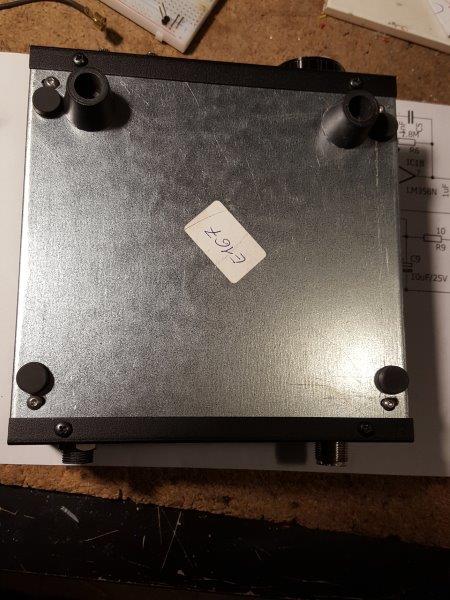

Włożyłem w typową obudowę E-167 - są dostępne na Allegro - 32 zł z przesyłką.
Wymaga to wywiercenia okrągłych otworów na gniazda i pokrętła - prosta sprawa i prostokątnego okienka na wyświetlacz - to już trudniej. Obudowa jest ze stalowej blachy i już pomalowana co utrudnia zadanie, ale skorzystałem z nowo zakupionej i zbudowanej frezarki CNC3 1830 Pro. Poradziła sobie z precyzyjnym wyfrezowaniem płyty czołowej w tek stalowej blaszce, choć wydawane dźwięki były dość niepokojące.
Zrobiłem kilka QSO na 3.5, 7 i 14 MHz.

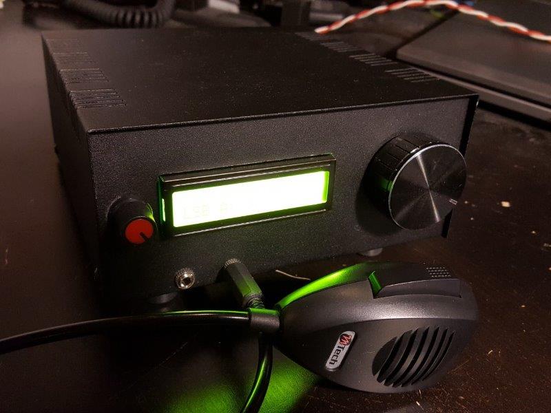

Miałem w szpargałach mikrofon do CB - TM-tech. Próbowałem różne, ale ten daje największe wysterowanie.
Zwykły elektret.
Zawarta w zestawie wkładka elektretowa jest niezła, ale chyba trzeba ję wsadzić do jakiejś obudowy.
Próbowałem zewnętrzny mikrofon od Baofenga, ale daje zbyt mało wysokich tonów.

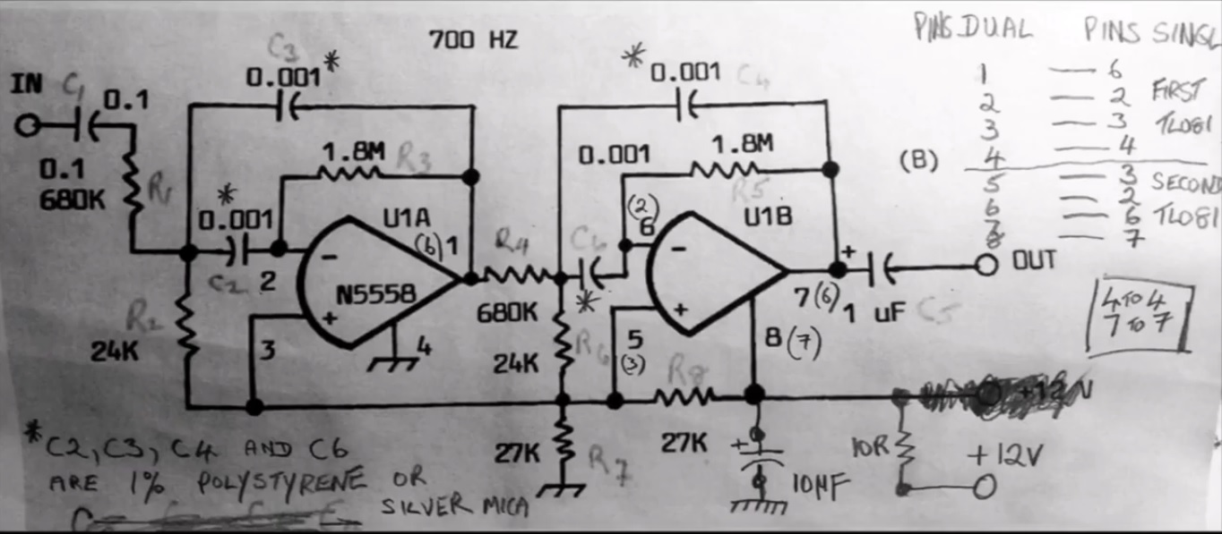

Ostatnio testuję filtr CW audio na wzmacniaczach operacyjnych.
Znalazłem projekt w sieci.
Zastosowałem to co miałem pod ręką - LM358 i dobrałem kondensatory 1nF z takich zwykłych talerzykowych, mierząc pojemność.
Nie jest to optymalny sposób, ale filtr działa, złożony na breadboard.
W międzyczasie znalazłem na All..o kondensatory 1nF i rezystory 1.8M 1%. Zobaczę czy to polepszy filtr.
Obecnie tłumi w paśmie filtru 9dB a poza pasmem do 36 dB co już daje bardzo widoczny i użyteczny efekt, ale mogło by być lepiej.
Przeniosłem schemat na eagle i wygenerowałem prostą płytkę.
.sch  CW_Filter_LM358.sch (Rozmiar: 660.51 KB / Pobrań: 958)
Zastanawiam się jak zrobić włączanie i wyłaczanie filtru z poziomu sterownika.

W międzyczasie ktoś mnie poprosił o zdjęcia trx-a, więc załączam:

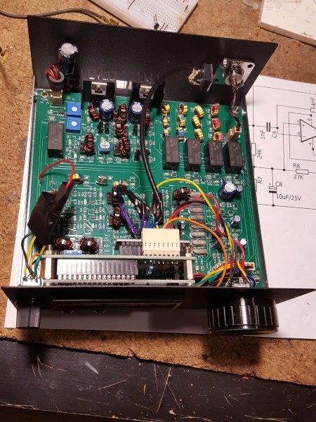

Super,129$ to nie wielka cena.Czy obsługa jest intuicyjna?Jaka jest waga rtx po włożeniu do E167?Musiałeś płacić cło lub inne podatki?
Dasz radę jeszcze dodać foto pokazujące jak rozmieściłeś wszystko we wnętrzu obudowy?

Zajrzyj jeszcze tu:
http://sphmplbtia.cluster026.hosting.ovh...ml#pid2523
Jest tam sprawdzony układ filtru zastosowany w mojej konstrukcji SP5WW i dodatkowo wyposażony w elektroniczny przełącznik toru pozwalający filtr ominąć przy odbiorze SSB.

(26-10-2019 13:49)SPO3O2OL napisał(a):  Super,129$ to nie wielka cena.Czy obsługa jest intuicyjna?Jaka jest waga rtx po włożeniu do E167?Musiałeś płacić cło lub inne podatki?
Obsługa intuicyjna, bo menu nie jest skomplikowane.
Naciska się gałę vfo i wtedy wchodzi się do menu - zmiana pasm a właściwie to przyspieszenie przestrajania, bo radio ma pokrycie od 3 do 30MHz Rx Tx.
Zmiana usb / ssb, choć przy przejściu przez 10Mhz zmienia się automatycznie.
menu settings - kalibracja i dobór częstotliwości BFO - ta druga pozycja jest ważna, bo od tego zależy jakość odbiornika i moc nadajnika. Inne pozycje.
Cło na elektronikę jest zerowe. Może być najwyżej VAT 23%.
Zasilam z wtyczkowego zasilacza 12V 2A, który wytrzymuje przekroczenia chwilowe do 2.6A. Inny zasilacz 2A wywalał się na 80m gdzie pobór w szczytach modulacji dochodzi do 2.6A.
Radio w obudowie waży 935g, z mikrofonem 1024g, zasilacz 195g.
Obudowa jest stalowa i jak na cenę 27.- PLN dość solidna. Śruby są wkręcane nie w blachę, ale w specjalne gniazda z gwintem. Malowanie wytrzymuje wiercenie i frezowanie otworów, co też dobrze świadczy. W ALU było by lżejsze, ale stosownego gotowca w dobrej cenie nie znalazłem.
Obecnie radio niema w środku głośnika, ale czekam na niewielkie podłużne głośniki, które wstawię do środka. Będą grały przez otwory wentylacyjne.
Będą dwa, bo wzmacniacz m.cz najgłośniej działa na głośniku / słuchawkach 4 omy. Można dać swój wzmacniacz m.cz. Jest taki gotowy moduł na LM358.
Trochę waga wzrośnie.
Jeszcze dojdzie filtr cw (Audio) i przedwzmacniacz m.cz z ARW i może speach processor, ale to drobiazgi.
Jak będę rozkręcał radio to zrobię fotkę i tu wrzucę. Akurat do tej obudowy elektronika pasuje na styk, ale z bezpiecznymi odstępami. Nad płytką jest sporo miejsca na głośnik i dodatkowe moduły. Można zagospodarować tę kubaturę.

I jeszcze obiecane fotki z otwartą obudową.
Ten wiszący moduł to tymczasowy przedwzmacniacz audio o którym wspominałem.
Ten filtr do sp5ww w części samego filtru to ta sama konstrukcja.
Różni się tylko wartościami elementów kształtujących charakterystykę.
Zastosowano mniejsze impedancje.
Myślę że efekt jest podobny.
Ja też docelowo przejdę na operacyjniaki z wejściem FET, ale na dziś to tylko LM358 mam pod ręka.
Filtr działa zupełnie nieźle.
Bypass filtru na przakaźniku elektronicznym to nowocześniejsze rozwiązanie, ale ja chyba jednak zastosuję tradycyjnie - miniaturowy przekaźnik.
