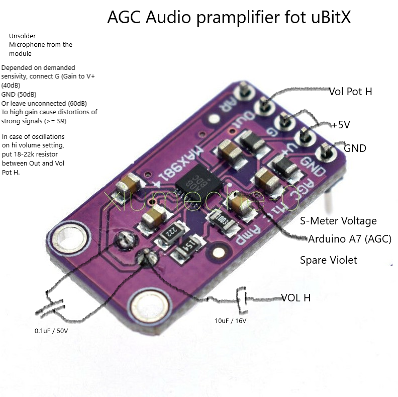

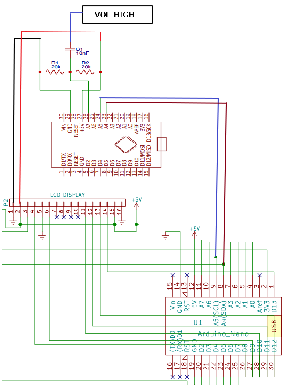

Ciąg dalszy przeróbek uBitX-a.
Bardzo bolał mnie brak Automatyki i S-metra i słaba głośność na głosnik, mimo wystarczającej czułości odbiornika.
Postanowiłem poszukać "taniego gotowca" i znalazłem:
Wykorzystanie bardzo proste jak na schemaciku ponizej:
Przepraszam za opisy po Angielsku, ale chcę to wrzucić na stronę uBitX-a
AGC działa bez przeróbki softu, ale jeśli chcemy mieć S-Meter, to przerobiłem również kod arduino.
Zrobił się całkiem fajny niemal kieszonkowy transceiver.
Idą do mnie głośniczki, które włożę do obudowy i może zmieści się pakiet akumulator - Li-pol / LI-on.
Na 3.5 radio ma w pikach ponad 20W, pobiera wtedy do 3A i przy kiepsko dopasowanej antenie (SWR >2.5) i długim gadaniu radiatorki się grzeją, choć nie parzą, dlatego napięcie zasilajace raczej 12V a nie 13.8.
Gadałem pół godziny z korespondentem. SWR mojego inV Vee na fonii jest ok 3 i zrobiły się mocno ciepłe, ale nic się nie stało.
AGC w module ma nieco za małą dynamikę i przy wybraniu gain 60 i 50 dB na 80m silne sygnały nasycają przedwzmacniacz.
Dość dobry kompromis to 40 dB jak na schemacie.
Pracuję nad automatyczym dobieraniem wzmocnienia, ale brak jest wolnych portów w Arduino i do tego muszę podłaczyć bus expander I2C i tym sterować wzmocnieniem modułu. Przyda sie zresztą do załaczania i wyłaczania filtru Audio CW, który mi już fajnie działa na breadboardzie. Wtedy będzie można włączać filtr z poziomu menu, bez montowania przełączników na płycie czołowej.
Zmodyfikowany kod Arduino, gdzie też zmieniłem nieco przestrajanie i dorobiłem wysyłanie S-metra poprzez Cat, załączam.
Oczwiście to wszystko "działajaca Beta".
W radiu moduł jest na "pająku", więc fotki nie załaczam Smile.

Niestety ten Max ma regulację tylko w zakresie 20dB co jest może wystarczająco na kompresor do mikrofonu ale na AGC to trochę słabo.
Już SSM2167 kosztuje w TME! 10zł (całość można zrobić na płytce - przejściówce) który ma dynamikę 40dB.
Pytanie: Czy można łączyć takie moduły szeregowo? Ktoś próbował? Mgliście widzę ewentualne problemy z niestabilnością jeśli mają takie same stałe czasowe, ale..

Mam pewien pomysł na tę ograniczoną dynamikę.
Jeśli zastosuję ekspander szyny arduino, wtedy na podstawie wartości napięcia, które użyłem do s-metra, mogę programowo przełączać maksymalne wzmocnienie modułu. 40, 50, 60db i odpowiednio korygować wyliczenie odczyty S-metra, w zależności które max wzmocnienie wybierze Arduino.
Próbowałem to ręcznie i działa.
W praktyce to jest tak, że na 80m trzeba dać 40dB, na 40m 50dB a powyżej już 60dB, ale lepiej niech zadba o to oprogramowanie.
W ten sposób rozszerzę dynamikę o kolejne 20dB.
Można też dać 3 pozycyjny przełącznik na płycie czołowej i 40dB to będzie jak ATT, 50dB to IPO a 60dB przedwzmacniacz - jak w fabrycznych zabawkach i podobnie jak fabryki nie martwić się o S-metr Smile.
Można też to zrobić analogowo stosując komparatory z odpowiednią histerezą, ale od czego mamy procesor.
Wtedy tylko trzeba dołożyć gotowy ekspander, dostępny w chinach za kilka złotych, połączyć kabelkami i zmodyfikować odpowiednio soft.
Płytka i tak mnie nie ominie, gdyż chcę dołożyć filtr audio do CW, a takiego gotowego modułu nie widziałem.
