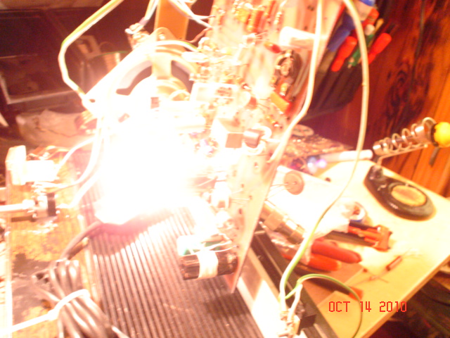

Dlaczego nie działało...
Źle przylutowałem koniec cewki VFO, a częstościomierz pokazywał jakieś szumy "z powietrza". Jak już zadziałało VFO to już reszta to prościzna. Trzeba było dobrać kondensatory. Trzeba dać kondensatory i dławiki w kluczowych miejscach. Trzeba "zgrać" RIT. No i tranzystorowi mocy niezbędny jest radiator. Martwi mnie że ostatnia cewka nie reaguje na strojenie. Czyli jak by się nie kręciło rdzeniem tak żaróweczka świeci tak samo... ? Nad tym też popracuję.
Układ m.cz. się wzbudza, ale nim zacznę coś przerabiać to zaekranuję VFO i poprowadzę kabelki w ekranach. Potem podłączę sygnał 1kHz na wejście i na wyjściu woltomierz i tak go dostroję żeby był czysty mocny sygnał. Albo UL1498 na zewnętrznej płytce.
Co potem? Potem dodam filtr SCAF a jeszcze potem dodam filtr pasmowy z regulowanym przedwzmacniaczem na dwubramkowym mosfet BF966. Wszystko na oddzielnych płytkach co by nie "skundlić" projektu Pana Chojnackiego..
Ale na razie dopieszczę układ podstawowy Smile

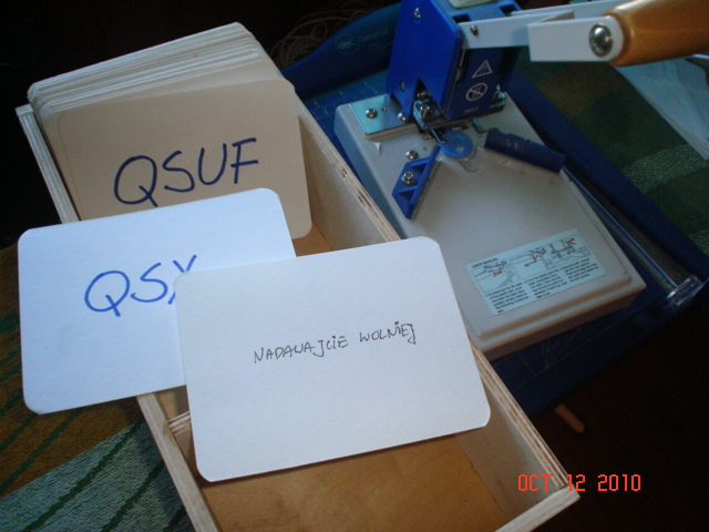

Ja uczę się dwoma metodami:
1. Na karteczkach z brystolu (tu w skrzyneczce na baterie do radiaSmile zapisuję z jednej strony coś: np nazwę leku np.Augmentin, a z drugiej strony opis: Preparat złożony zawierający w swym składzie amoksycylinę oraz kwas klawulonowy, który uniemożliwia bakteriom niszczenie tej pierwszej - jest to preparat o szerokim działaniu przeciwbakteryjnym. (jeśli szkolę np. farmaceutów) Jeśli szkolę kolejarzy opisy są inne Smile I teraz się uczę: siadam ze skrzyneczką i wyjmuje karteczki losowo; jak trafię opis to podaję nazwę, jak nazwę to podaję na głos opis. Te co wiem odkładam na lewo, te co się zająknąłem - na prawo do powtórki. Ta metoda umożliwia przyswojenie dużych ilości materiału choć jest nieco pracochłonna w przygotowaniu. Nawet mamy w firmie przycinarkę do narożników bo takie karteczki są dużo łatwiejsze do używania.
Druga metoda jest taka; uczę się na głos - czytam, do dyktafonu - MP3. W dyktafonie jest karta pamięci SD i co jakiś czas (co 10 minut) robię powtórki, czyli na przykład czytam: Preparat złożony zawierający w swym składzie amoksycylinę oraz kwas klawulonowy, który uniemożliwia bakteriom niszczenie tej pierwszej to:............ i tu zawieszam głos aby dać sobie czas na odpowiedź Albo z drugiej strony: Augmentin to..........
Potem gdy jadę w trasę np do Katowic, to zamiast słuchać 4 godziny RMF wkładam do radia kartę SD (tani i dobry Blaupunkt Sydney) i słucham wykładu który sam nagrałem, a mało tego mam co 10 minut powtórkę wiedzy.
Dzięki temu można przyswoić naprawdę bardzo dużo wiedzy.
Słowem wyrobnictwo, ale z polotem!Smile

Koledzy, a ma ktoś może rysunek płytki tej pierwszej wersji transceivera SP5QU z przedwzmacniaczem ?? Był taki?
Gdybym tylko miał wzór płytki to bym go raz -dwa zrobił, zwłaszcza że mam tranzystory TG3A , TG50 , AF..... Smile
Wydaje mi się że transceiver może być fajny w działaniu.
Na projektowanie płytki raczej teraz czasu nie znajdę.Undecided
Z jakiej to jest książki? Może poszukam w bibliotece?
Pozdro!
Mam jeszcze jedno pytanie.
Będę za jakiś czas robił to radyjko "na czysto", czy jest sens zrobić je na płytce dwustronnej tak żeby górna warstwa laminatu była ekranem. Pytam bo mam sprzężenia i z nimi walczę. Może sygnał będzie lepszy? Co doradzacie?
Jest postęp. Z projektu chcę wycisnąć ile się da, ale z duchem końca lat 70 i początku 80. Czułem że tranzystor BUYP52 do stopnia mocy na 3,5 na 12V nie bardzo się nadaje. Żaróweczka , która robi chwilowo za sztuczne obciążenie świeciła średnio jasno. Zamieniłem tranzystor BSXP60 starym tranzystorem KT801B - bez zmian. Zamieniłem więc BUY52 na KT801B i żaróweczka rozświeciła się! Ale... Ale w miarę czasu zaczęła przygasać a tranzystor zaczął się nagrzewać. Podłączyłem więc RÓWNOLEGLE , na twardo dwa tranzystory KT801B i..... żaróweczka świeci się na biało!! A tranzystory są tylko ciepłe...
Niestety, nie mam trzeciego takiego tranzystora, Sad bo może jest więcej rezerw, i trzy oddawały by więcej mocy. W emitery wstawił bym
rezystory 1 OHm...
Zamiast żaróweczki wstawię opornik 50 OHm i pomierzę sondą napięcia to zobaczymy jaka jest moc. Gdybym doszedł do 5W. byłbym zadowolony. Wtedy zrobię też przełączany skrót 5W/1W
Jeżeli ktoś z Kolegów ma tranzystor KT801 - bardzo proszę o kontakt, chętnie odkupię
Pozdr!
73 Frycz SP5RF

Właśnie! A' propos harmonicznych; obwód końcówki mocy nie stroiUndecided
Kombinuję na różne sposoby, zastąpiłem kondensator 180pF zmiennym
40-500 pF i nic... A właśnie dobre zestrojenie tego obwodu jest kluczem do małych harmonicznych. Coś tam musi być nie teges....
Spróbuję amidona o dużej dobroci. Może to coś poradzi? Wtedy bym zrobił skrót mocy 5W/1W/0,1W przełączany lub płynny .....
5W mocy to dla mnie granica nieprzekraczalna, ale teraz to radio może ma zaledwie 1W a może nawet nie ma....?
