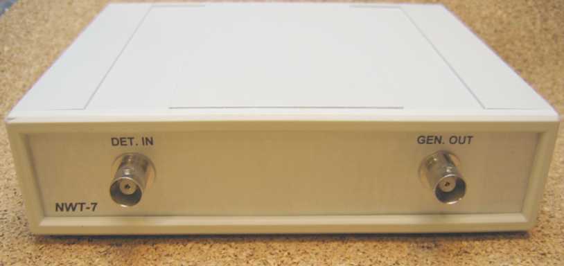

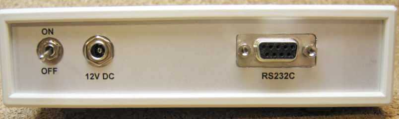

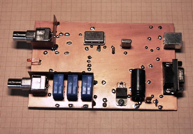

Potwierdzam, bardzo pomocne narzędzie podczas strojenia filtrów pasmowych, badania pasma filtrów kwarcowych, wykonywania filtrów drabinkowych a nawet strojenia anten. Na zdjęciu mój analizator jeszcze bez obudowy. Pozdrawiam Adam

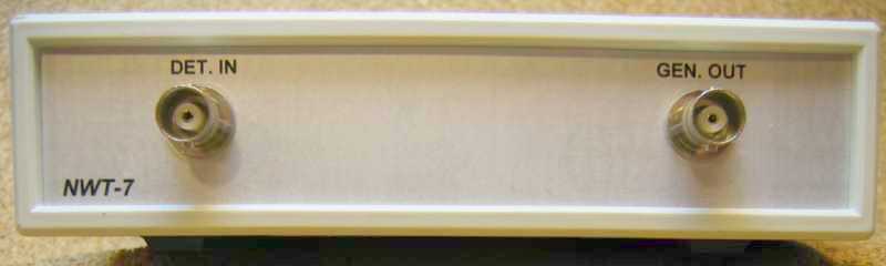

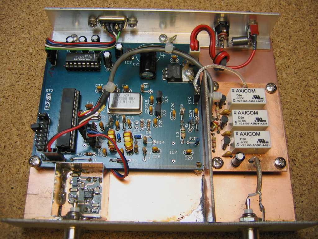

A oto moja wersja NWT-7 Smile
PCB z AVT (trochę kiepsko się lutuje kostkę DDS'a), dzielniki na płytce od Marcina SQ8LUU,
sonda pomiarowa (na foto bez pokrywki ekranu) na płytce od Jarka SP6MLF (dzięki!).
Całość w obudowie po starym modemie telefonicznym ELSA (można 'trafić' niedrogo na znanym serwisie aukcyjnym ;-)
Jeśli ktoś jeszcze nie ma NWT7 lub podobnego - robić! To naprawdę znakomicie ułatwia wiele spraw przy uruchamianiu (strojeniu) naszych 'wynalazków'!

Prośbę kieruję do Waldka, mógłbyś zamieścić zrzuty z programu przy zwartym i rozwartym wej - wyj. Chciałem zobaczyć w takiej konfiguracji jak u Ciebie wygląda tłumienie ile db masz na minusie.

W załączeniu obrazki Smile
Kilka słów komentarza:
Przetwornik logarytmiczny AD8307 zastosowany w NWT7 (a także w NWT500, MAX6, i.in.) ma zakres dynamiczny -72..+16 dBm przy 50 Ohm i dokładności przetwarzania +-1dB, czyli teoretycznie do uzyskania jest dynamika 88 dB.
Z drugiej strony poziom 0dB ustalany jest przez maksymalny sygnał, jaki dostarczy DDS i wzmacniacz MSA0886, który tutaj zastosowałem.
W moim egzemplarzu NWT7 jest ok 10 dBm na wyjściu i to odpowiada linii 0dB na pierwszym wykresie. Można oczywiście zastosować inne - silniejsze - wzmacniacze (ERA...), żeby w pełni wykorzystać zakres AD8307, ale 10 mW to chyba standard (zresztą przy badaniach filtrów, szczególnie kwarcowych, nie należy przesadzać z mocą Wink
Stąd te ok. -83..84 dB na drugim wykresie.

Koledzy, NWT, to naprawdę kochane i niezastąpione urządzenie w naszej robocie. Kto jeszcze go nie ma, niech migusiem je buduje! Jak komuś dolna linia wykresu przy rozwartym wyjściu wypada zbyt wysoko, powiedzmy na poziomie circa -40 dB, to zapewne winić można brak odpowiedniego ekranowania układu. Wystarczy dobrze zaekranować całość, a szczególnie sondę wejściową, a następnie skalibrować układ. Wówczas, bez problemu uzyskuje się wartości -65 dB lub znacznie lepiej.
