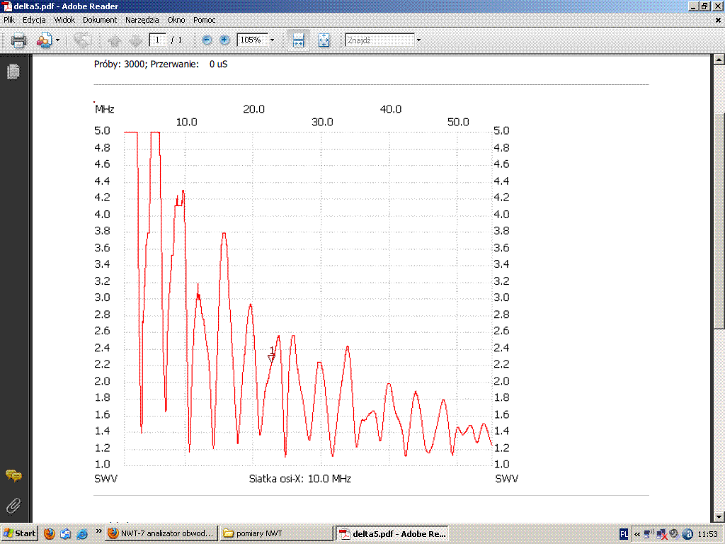

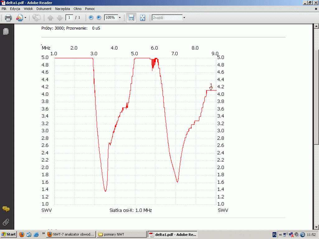

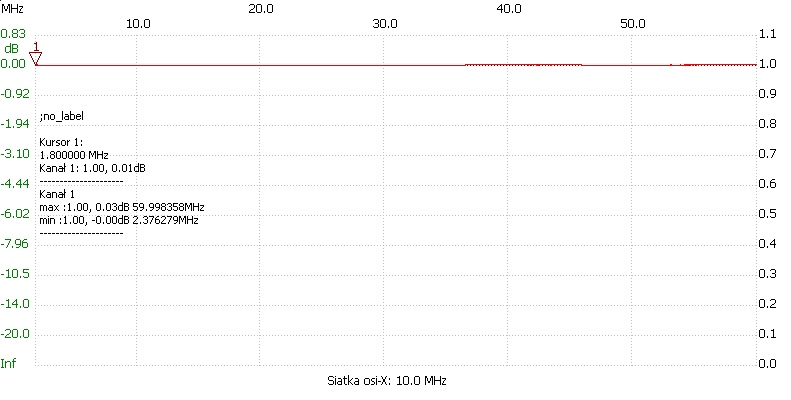

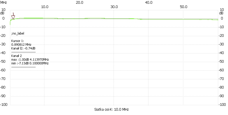

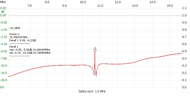

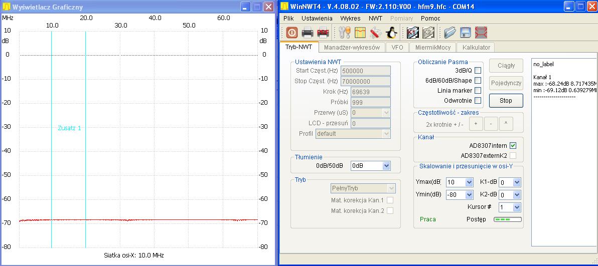

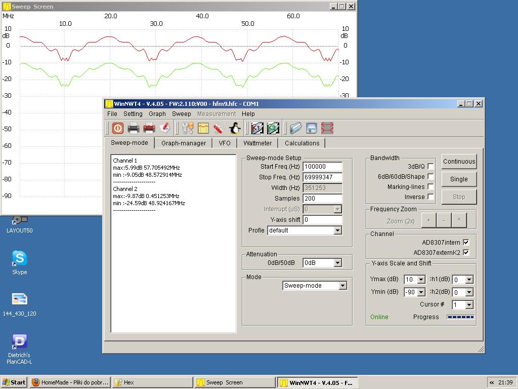

SQ7HJB
Unregistered
Post: #58
RE: NWT-7 analizator obwodów
Witam!
do sp6aki

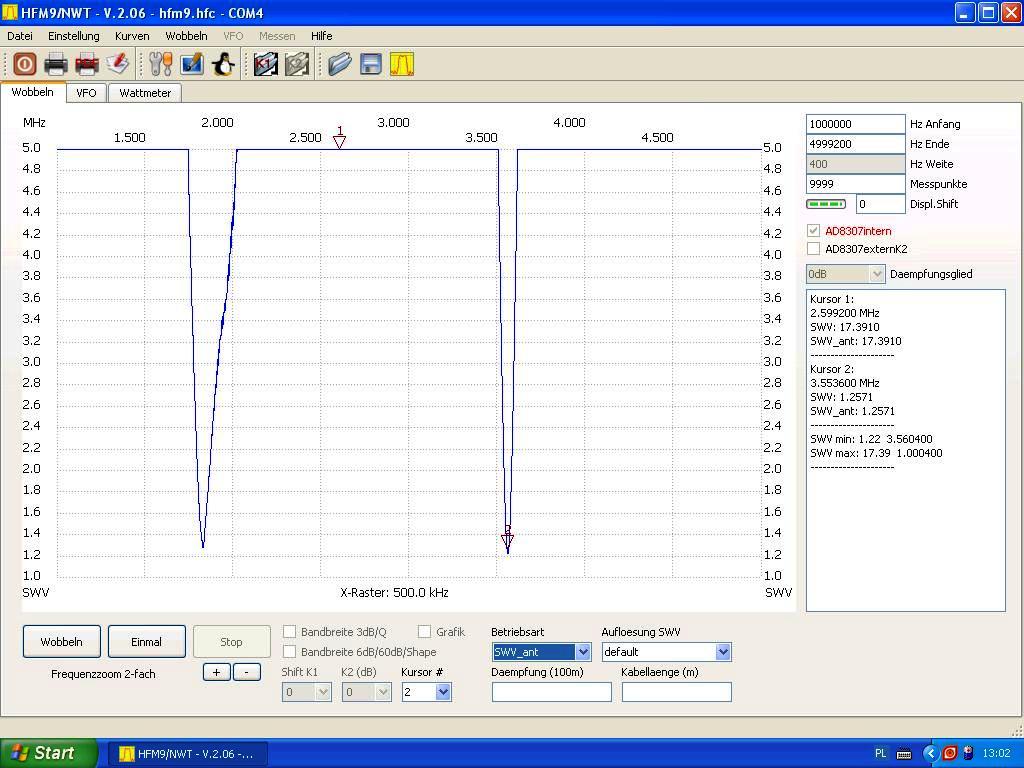

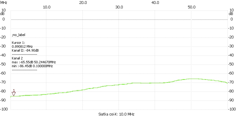

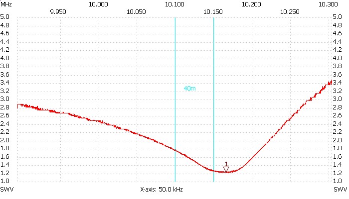

Ja wykonywałem pomiary swojej delty w/g SP7LA podłączając mostek pomiarowy do przewodu koncentrycznego(25m).
Wcześniej podłączyłem opornik bezindukcyjny do przewodu i wykonałem pomiar. Oczywiście wykres był płaski SWR-1.04 max.
Później podłączyłem antenę.
Poniżej wynik.

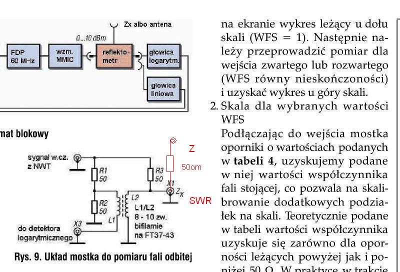

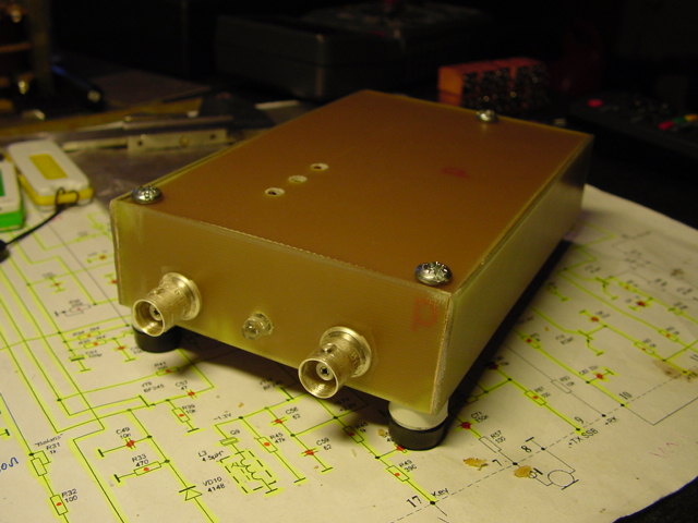

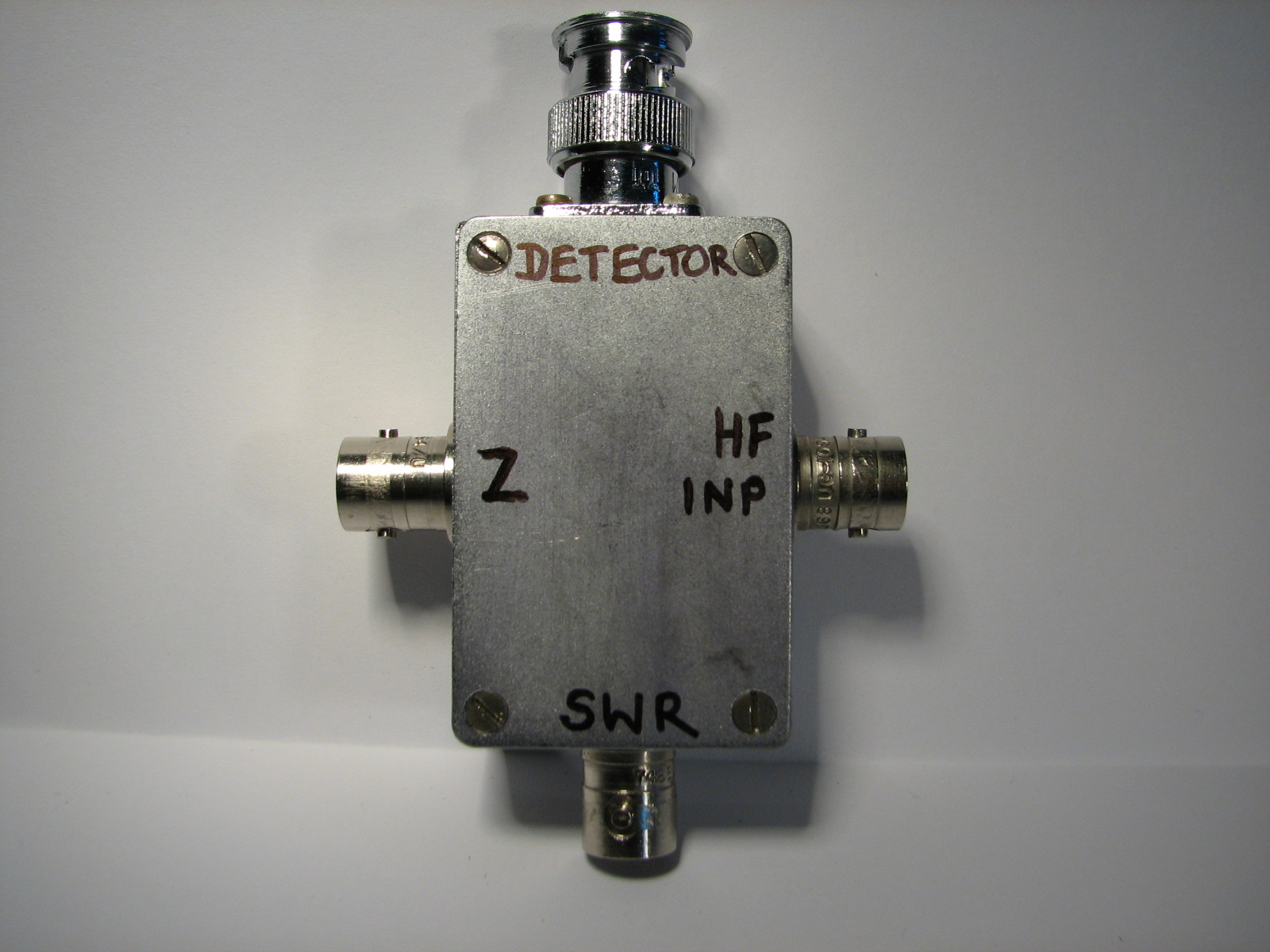

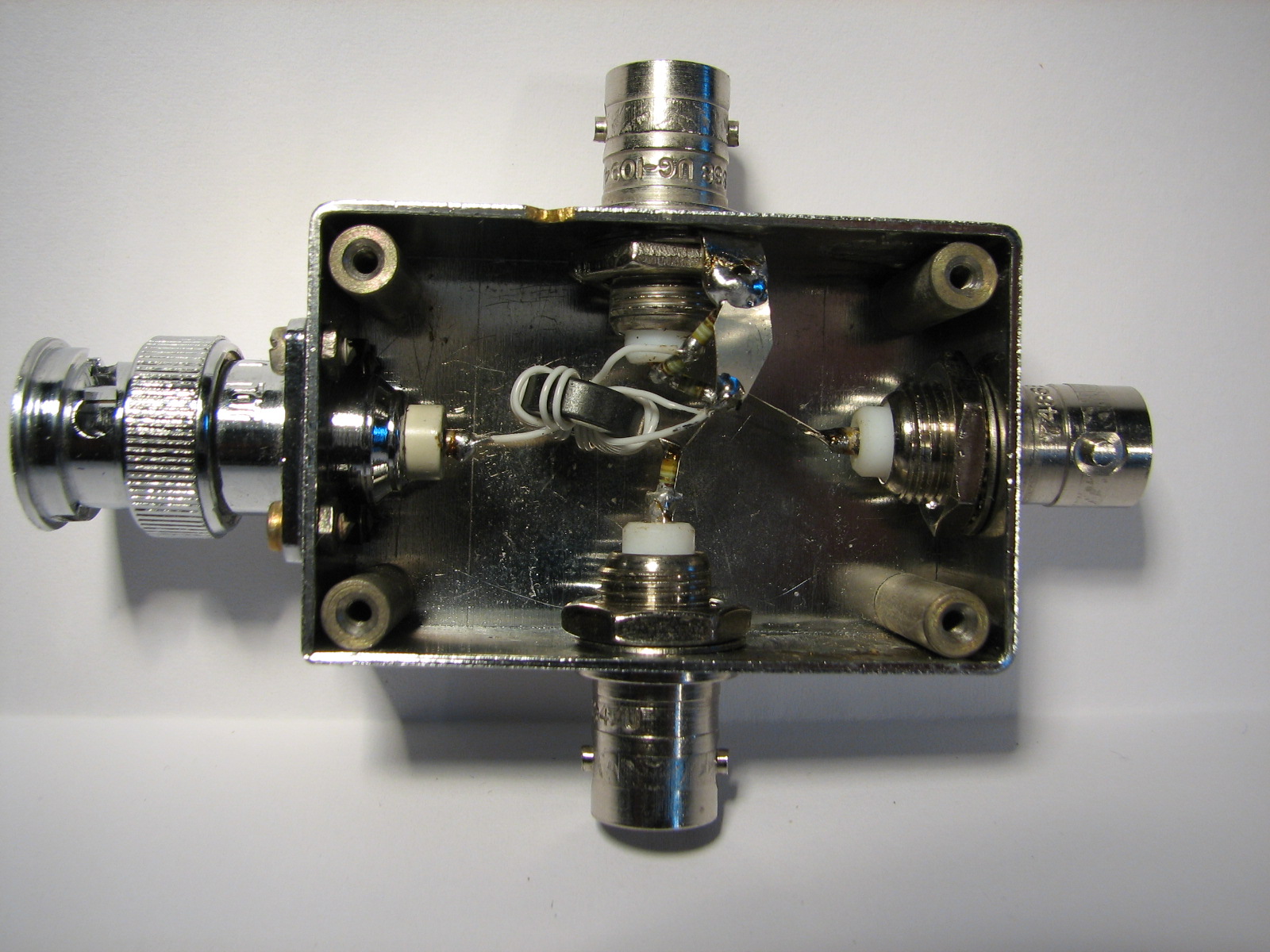

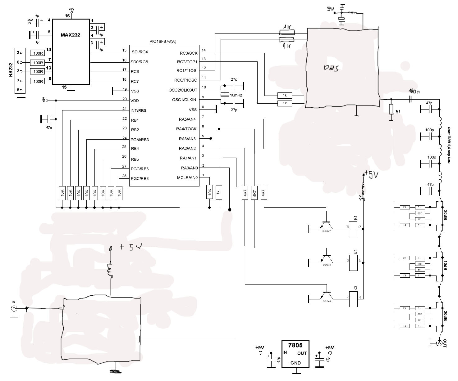

SP9VNM Offline
Liczba postów: 100
Dołączył: 18-06-2009
Post: #59
WITAM
Do sp5fcs

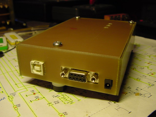

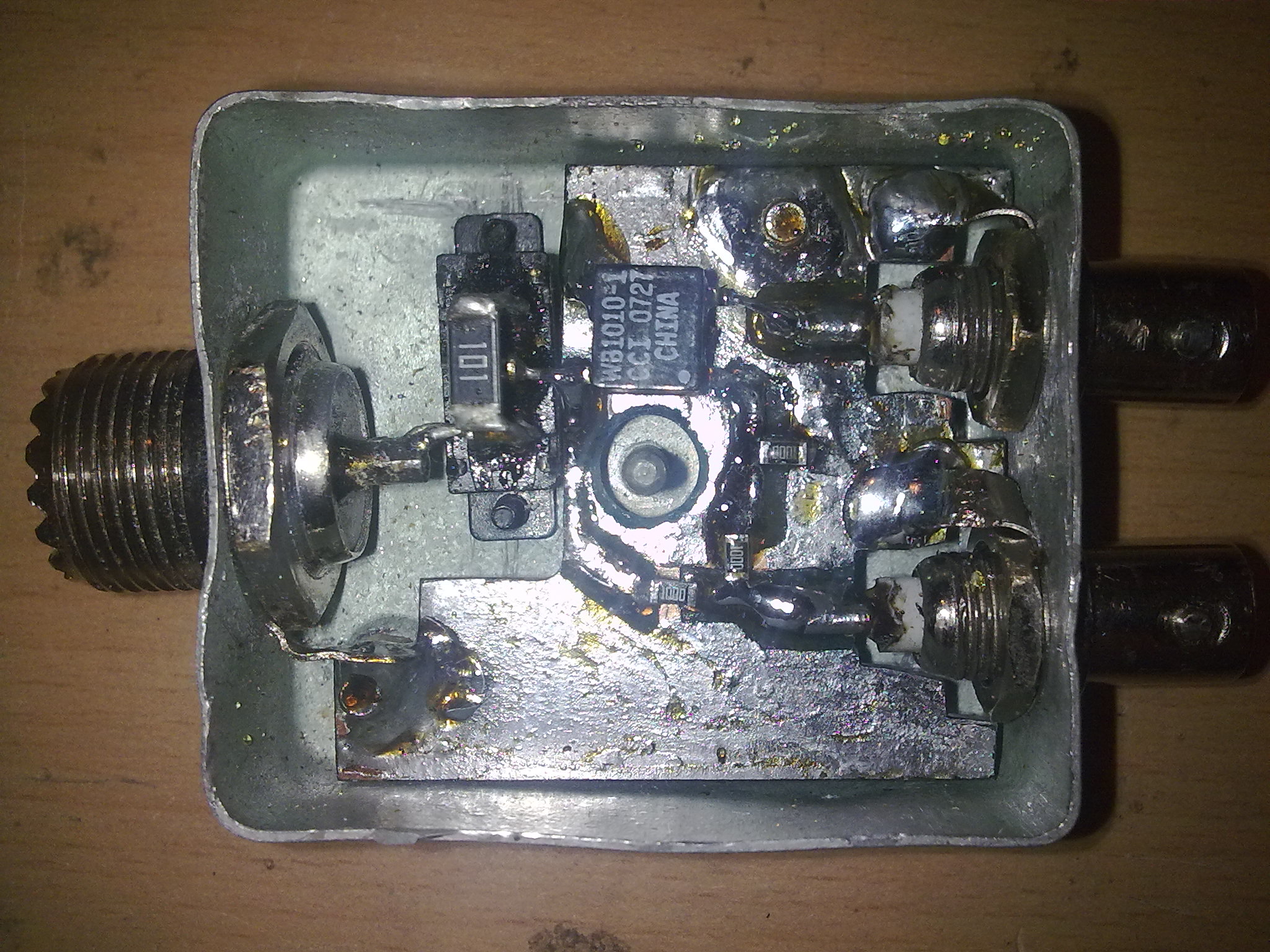

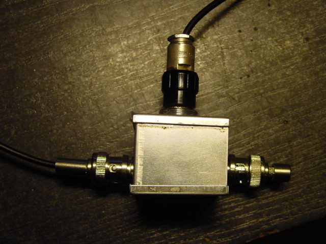

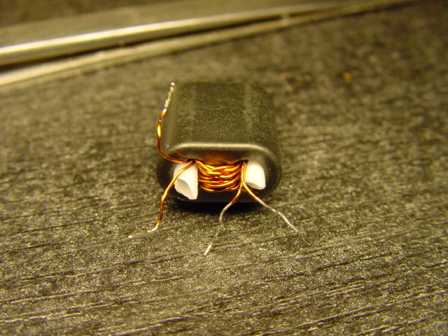

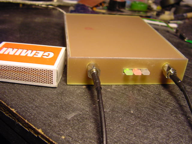

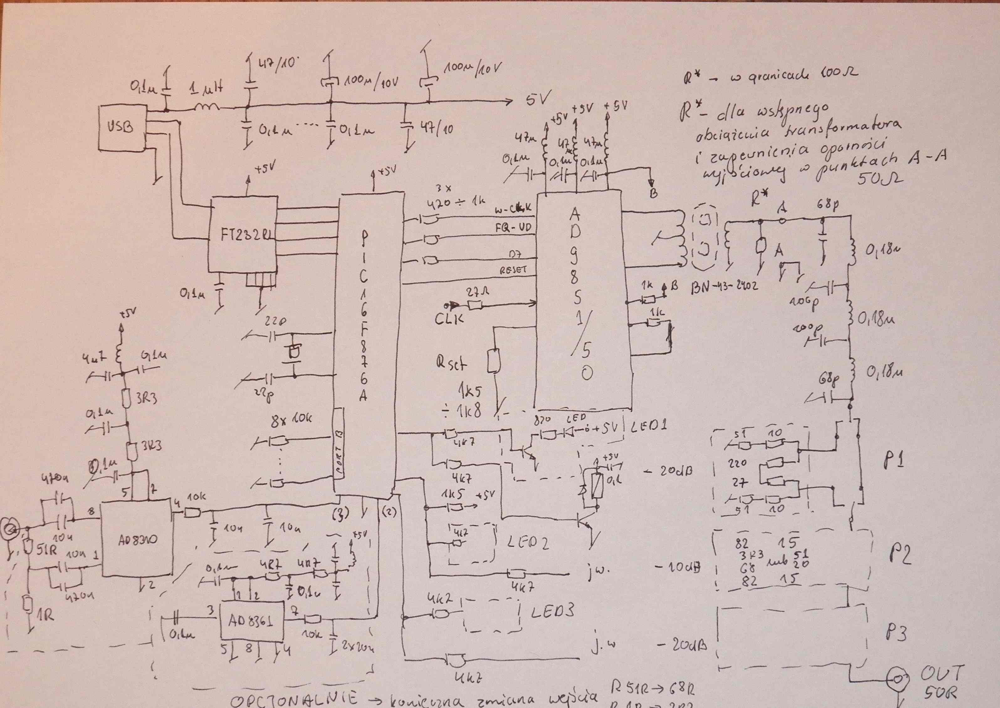

W poście #13 niniejszego wątku przedstawiłeś swój eksperymentalny mostek do pomiarów anten. Uważam, że pomysł modyfikacji, realizacja (jak i sama przystawka) są świetne, bardzo przydatne i warte powtórnej prezentacji z pokazaniem wszystkich szczegółów budowy, które mogą być trudne do rozwikłania na podstawie poprzedniego bardzo skrótowego postu i jednej niezbyt wyraźnej fotografii.
Dlatego proszę ciebie jako autora modyfikacji o ponowne pokazanie mostka a zwłaszcza zaktualizowanego schematu oraz kilku dodatkowych zdjęć prototypu.
04-08-2010 8:59

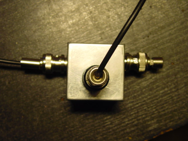

Post: #60
Jerzy, nie jestem autorem konstrukcji mostka, był opisywany w kilku czasopismach, również w ŚR przy okazji opisu pomiarów NWT7. Z budowy i opisu działania mostka wynika konieczność dodawania do wyniku pomiaru impedancji 50om aby uzyskać końcowy wynik. Często podczas pomiarów zapominamy o tym dlatego w moim pudełku dodałem 4-e złącze BNC z szeregowym rezystorem 50om od złącza do pomiaru SWR. To zabieg czysto kosmetyczny ułatwiający tylko pracę.
W kolejnych wersjach dawałem po dwa rezystory metalizowane 1% (100 || 100), oraz ekran pomiędzy wejściem/wyjściem NWT7. Podłączenie dodatkowego złącza na poprawionym schemacie.
