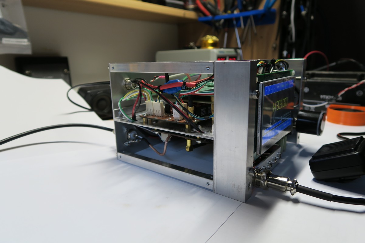

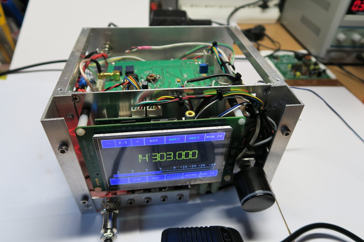

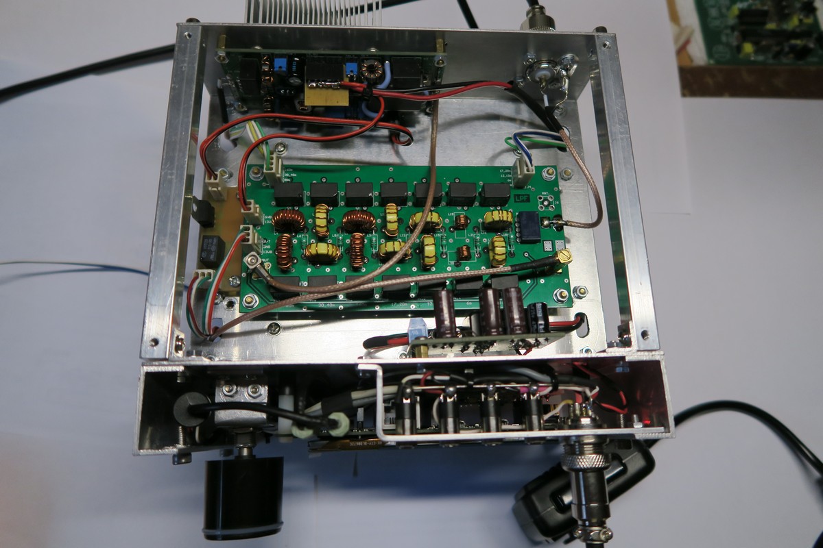

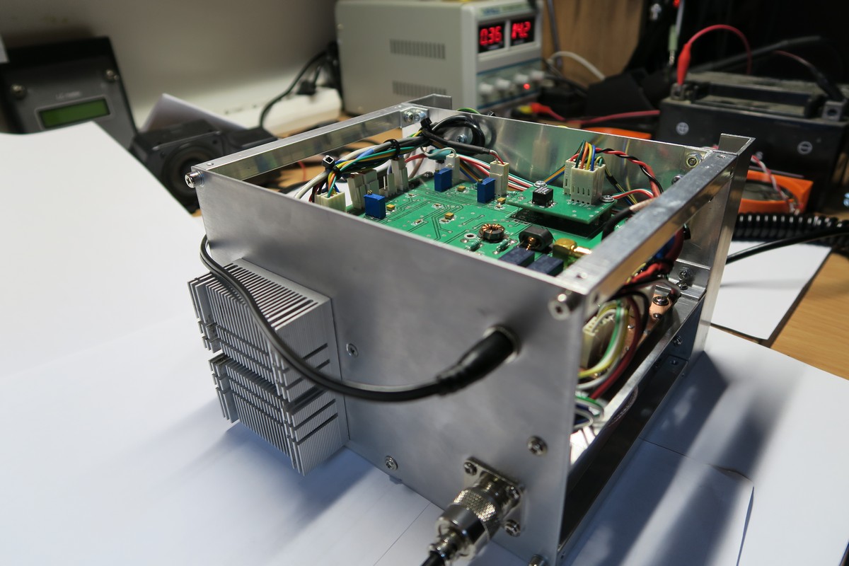

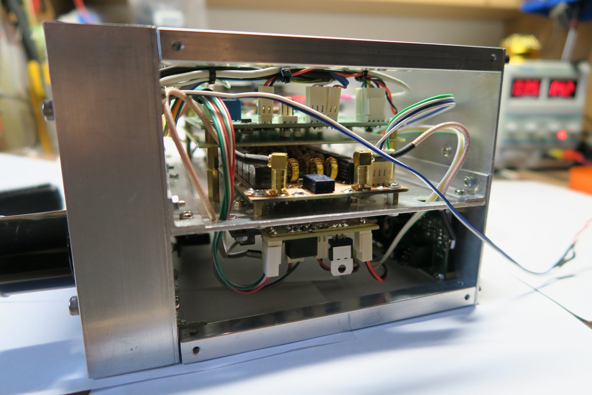

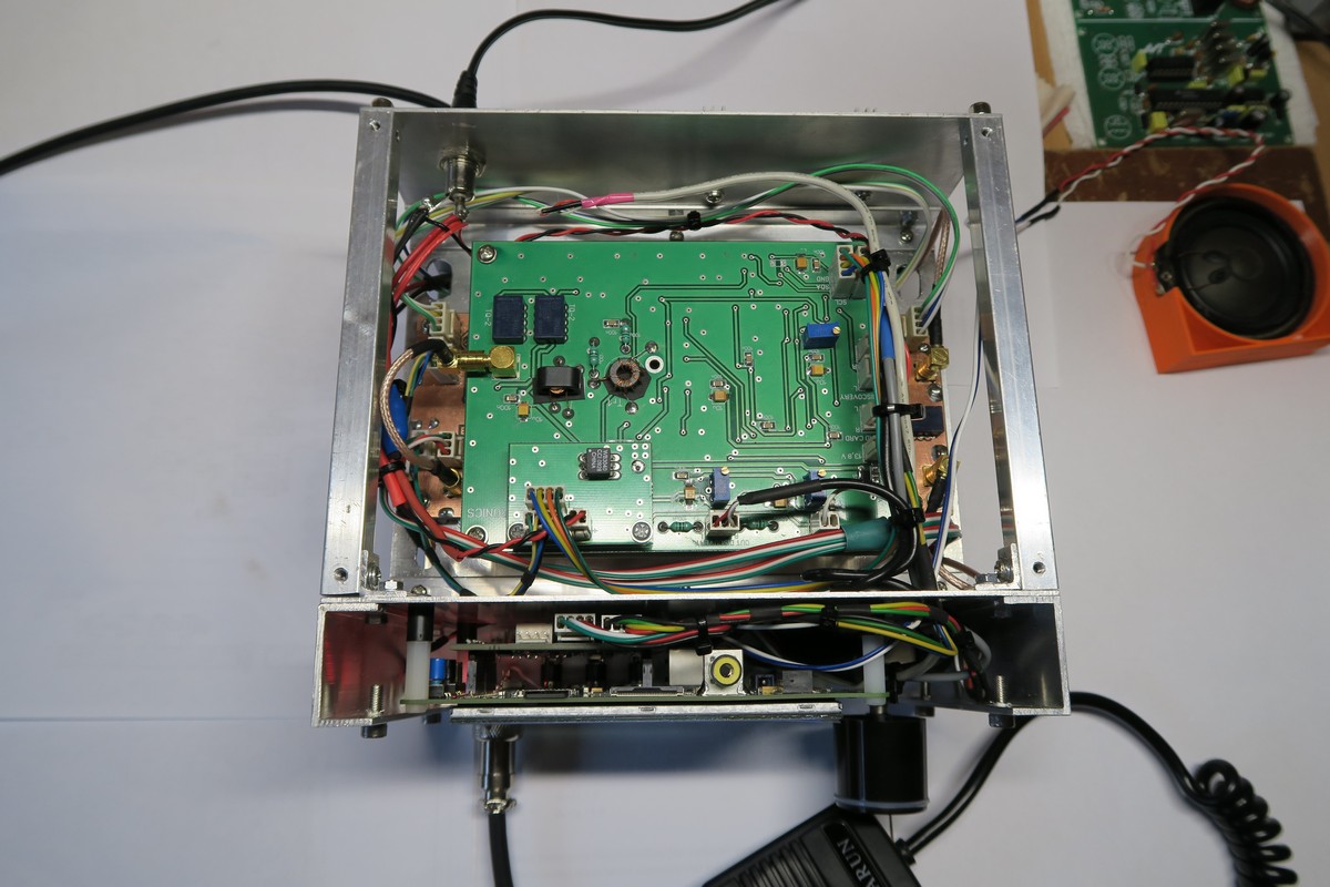

Witam koledzy nadszedł czas abym i ja pochwalił się swoim Husarkiem
TRX przeszedł już test bojowy zrobiłem na nim już kilka fajnych łącznosci
a tak wygląda wewnątrz
