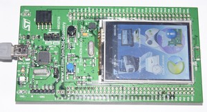

A mnie dodatkowo interesuje też co jest na tej płytce (foto poniżej), gdzie, po co i jakie kabelki się przypina, oraz co z tymi programikami które już tam są.
Rozumiem też że środowisko już zostało wybrane http://sp-hm.pl/thread-2663.html i aktualna jest instrukcja którą opisał Piotr w poście #1.
Osobiście już zainstalowałem EmBitz 0,42......no i oczekuję co będzie dalej.
