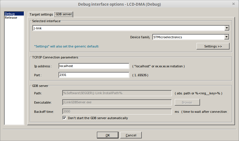

Piszę pod własnym postem ponieważ silnik Forum nie wykazuje w wiadomościach wyedytowanych postów jako nowych a ta jest istotna dla używających Linuksa.
Otóż, postępując wg tego przepisu można zainstalować najnowsze, stabilne wydanie WINE pod którym można uruchomić EmBitz. Trzeba jedynie ręcznie przekopiować bibliotekę OSSupport.dll z katalogu uruchomionego EMBitza pod Windowsem do katalogu gdzie zostanie zainstalowany pod Linuksem.
Trzeba też mieć JLinkGDBServer z pakietu Seggera i uruchamiać go " z palca" w oknie terminala
JLinkGDBServer -I SWO -device STM32F429ZI
i pozostawiać załączony do końca sesji. Oczywiście, ten serwer wymaga firmowego wsadu do programatora/debuggera więc niestety, użytkowanie tego zestawu jest ograniczone do modułów ST. inne wydania procesorów firm opartych o rdzeń ARM będą działać pod np J-Link EDU. W oknie ustawienia serwera GDB trzeba wyłączyć (zaznaczyć) automatyczne uruchamianie.
