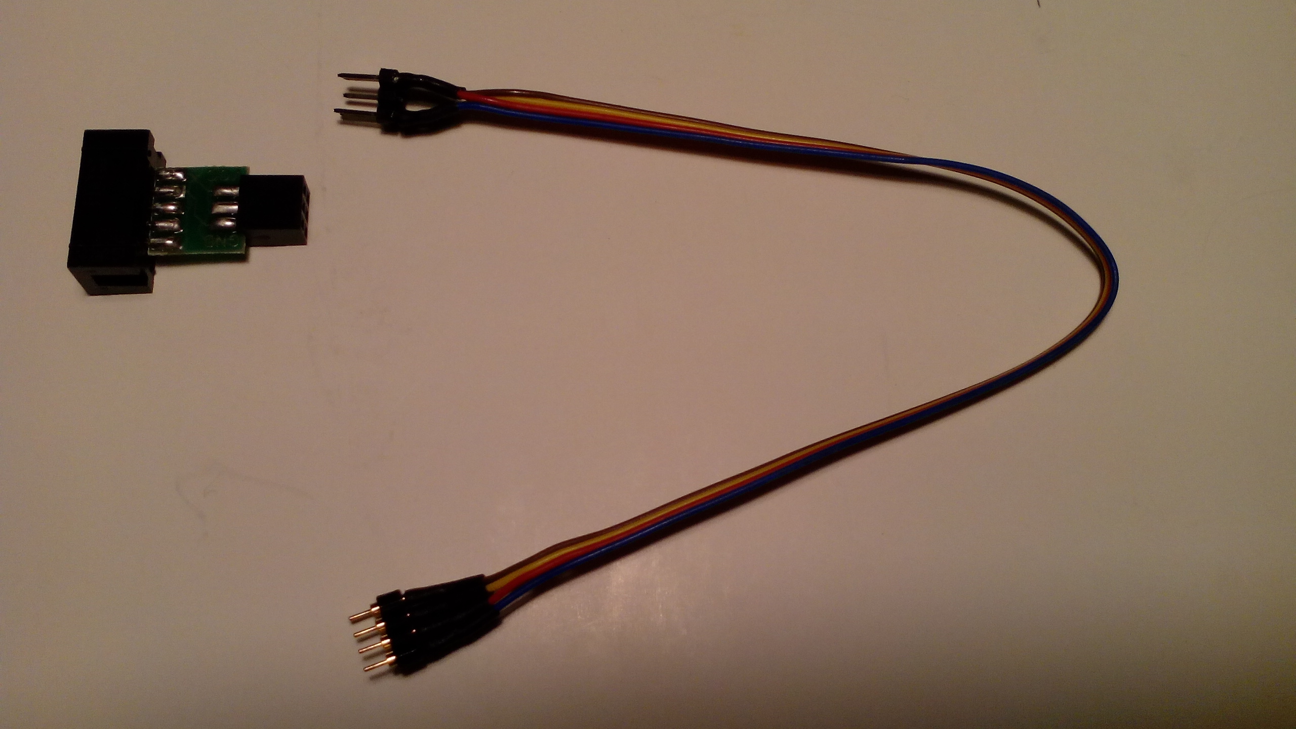

Zgodnie z sugestią Adama SP5FCS kupiłem programator MKII z SIBIT-u.
Precyzyjna instrukcja instalacji, prosta obsługa. W komplecie płyta CD ze sterownikami jak też i programami współpracującymi z programatorem, np. AVR Studio 4 .Po dorobieniu kabelka z wtykiem pasującym do sterownika, wgrałem do HUSARKA ostatnią wersję softu 1.22.
Sądząc po opisie , możliwości tego programatora są bardzo duże.
Uważam że jest to bardzo dobry zakup.
W załączeniu zdjęcia z kabelkiem przyłączeniowym do sterownika.

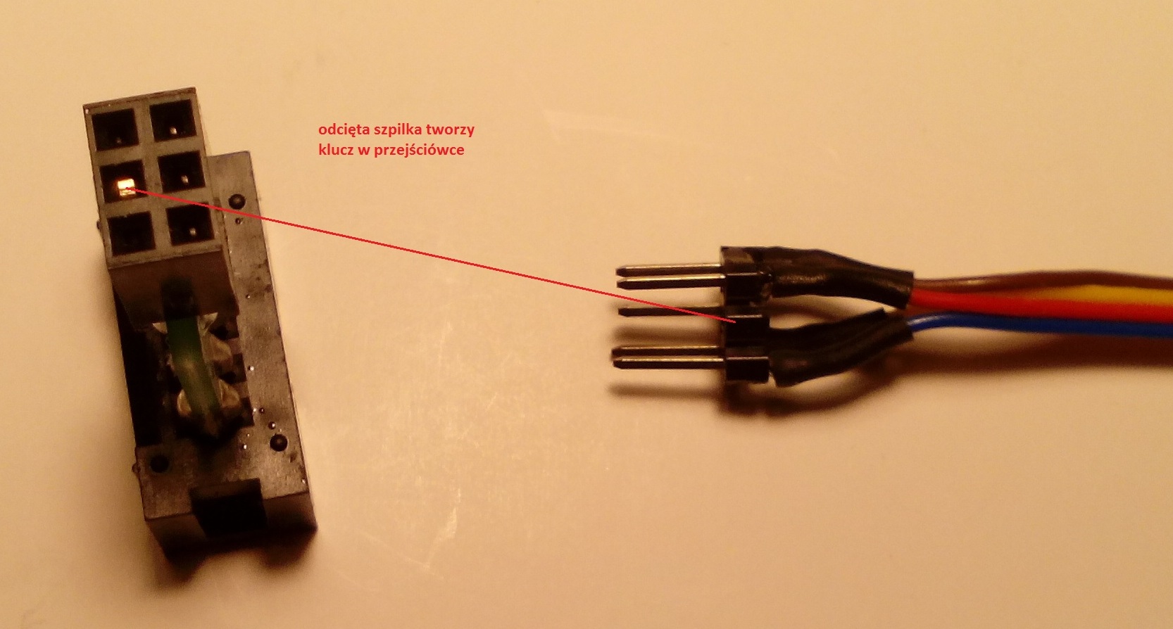

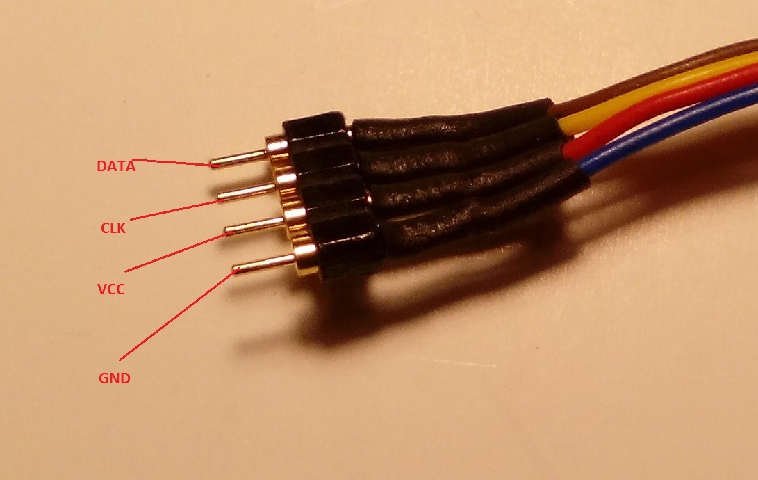

RE: Synteza SPHM DDS
Można też inaczej. Ja kupiłem dodatkowy adapter PDI (5zł) i na jego bazie zrobiłem odpowiednią przejściówkę. Szczegóły na zdjęciach.
[attachment=10650] [attachment=10651] [attachment=10652]
Z tą przejściówką to nie jest tak prosto. Działa z tego co wiem pod jednym softem, dwa nie zawsze dobrze. U Kolegi nie działało u mnie bardzo chimerycznie.

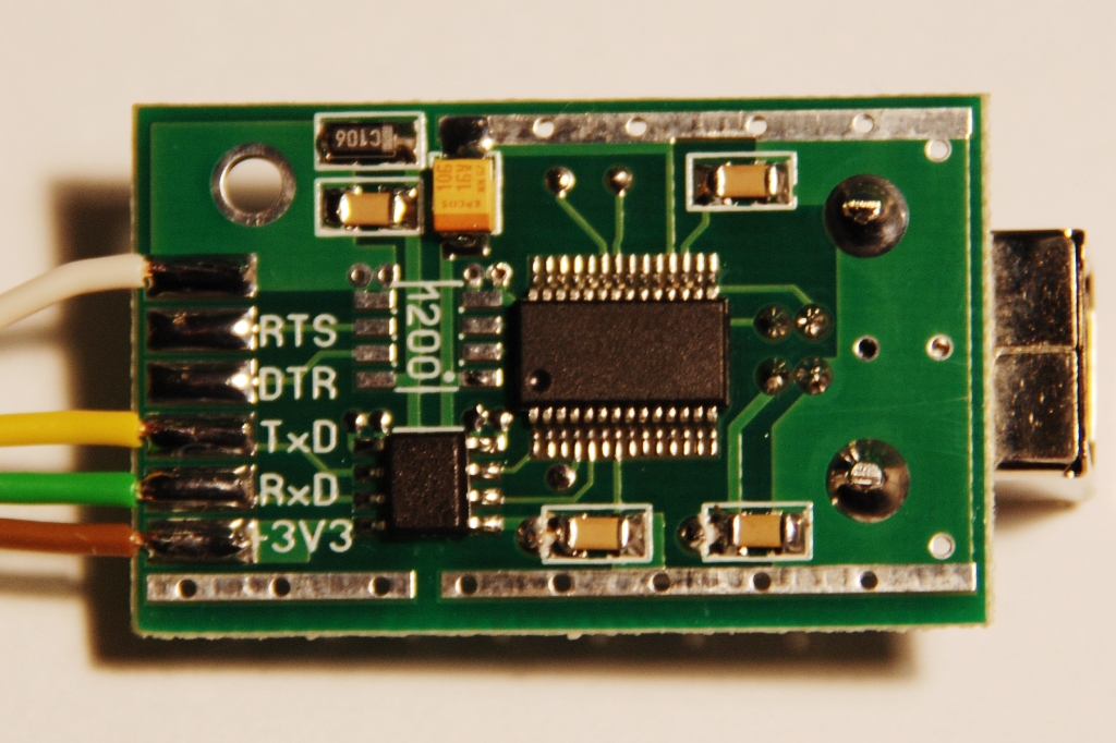

.pdf  AVT1671.pdf (Rozmiar: 2.52 MB / Pobrań: 1178) İmage Witam
Czy ktoś z kolegów dysponuje schematem
z danymi elementów do tego złącza USB ?
Poszukałem. Dołączam schemat.
SP2SGA
