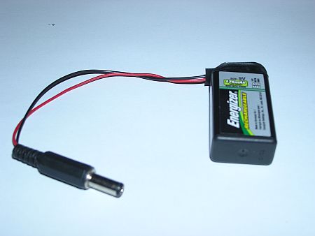

wpadłem ostatnio na pomysł , aby ujednolicić gniazda zasilania w swoich urządzeniach home made i wykorzystać do wszystkich urządzeń akumulator 9V, ale nie wkładać go do obudowy , tylko zrobić jak na zdjęciu.
Dodatkowo jeszcze można wykorzystać tzw "rzep " samoprzylepny i jedną stronę
nakleić na urządzenie, drugą na akumulator, żeby nie było bałaganu.
Pozdrawiam Piotr SP5FCI

Wszystko ok, ja pisałem o zasilaniu urządzeń pomiarowych, które są stosunkowo mało prądożerne, i wydaje mi się , iż rozwiązanie z małym akumulatorkiem 9V jest najbardziej optymalne-ładowanie, ilość zajmowanego miejsca,BHP.
Odnośnie aku z ups, to trzeba by pomyśleć chyba o jakimś zabezpieczeniu zwarciowym , bo podłączenie aku do układu z jakimś błędem może mieć poważne konsekwencje .
