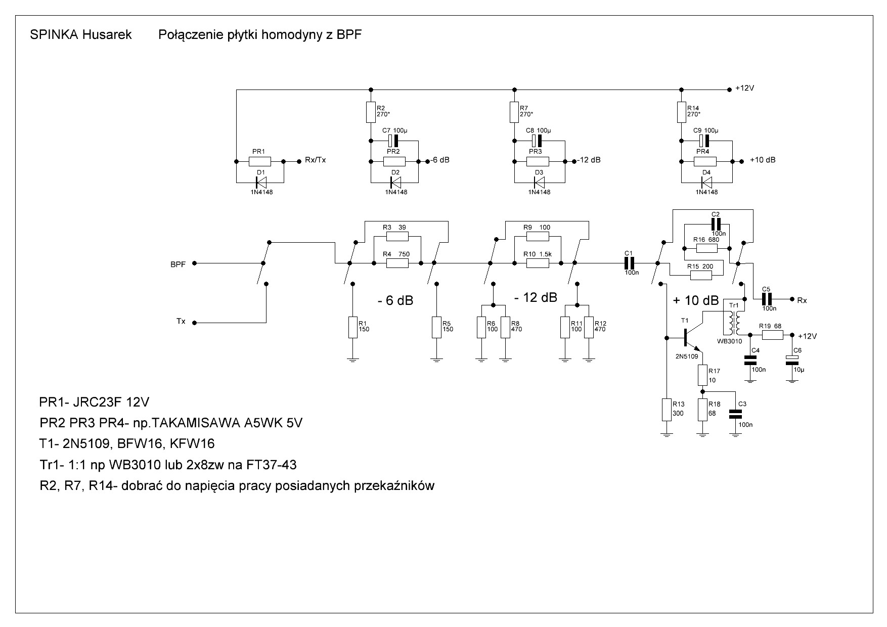

W ramach uzupełniania dokumentacji do Husarka prezentuję schemat "SPINKI". Ma ona za zadanie rozdzielić drogę sygnału pomiędzy płytką homodyny, a płytką BPF. Sygnał z płytki BPF dociera do przekaźnika Rx/Tx. Podczas nadawania sygnał jest bezpośrednio kierowany z gniazda Tx do gniazda BPF. Natomiast podczas odbioru sygnał jest kierowany na załączane ze sterownika dwa tłumiki -6 i -12 dB oraz wzmacniacz ok 10 dB do gniazda Rx.
Za przełączanie Rx/Tx odpowiedzialny jest jednobiegunowy przekaźnik JRC23F 12V. Do załączania tłumików i wzmacniacza służą dwu biegunowe przekaźniki Takamisawa A5W-K 5V. Oczywiście można zastosować przekaźniki innego producenta i na inne napięcia. Ja zastosowałem takie ponieważ obawiałem się stuków w głośniku podczas ich przełączania. Szeregowy opornik i równoległy do cewki przekaźnika kondensator pozwalają temu zaradzić. Gdyby zapowiadane efekty dźwiękowe nie wystąpiły można oporników i kondensatorów nie montować, a przekaźniki dać na 12V.

Witam , rozumiem , że ten schemat powinien pasować do płytki ATT z kompletu
DW Radio ?
09-02-2014 20:04
Post: #685
"SPINKA" to robocza nazwa modułu, który w komplecie płytek z DW Radio ma opis: HUSAREK-ATT.
W wątku Husarka nazwa "spinka" pojawia się kilkukrotnie łącznie ze zdjęciami modułu, trzeba tylko trochę poczytać forum.

Po analizie wzmacniacza wcz odbiornika (schemat Zdzisława oraz płytka Adama) stwierdziłem, że są dwie wersje wartości zastosowanych elementów. Sterownik (zdaje się) uwzględnia w połączeniu z S-metrem wersję +12 dB. Dodatkowy filtr w zasilaniu oraz kondensatory sprzęgające są mniej istotne, ale proszę o wypowiedzenie się co do samego wzmacniacza.

Wartości oporników decydują o prądzie płynącym przez tranzystor. W moim wypadku ten prąd wynosi 33 mA. Natomiast o wzmocnieniu mocy sygnału decydują nieblokowane oporniki w emiterze i w sprzężeniu zwrotnym. A szczególnie ich stosunek 200 Om /10 Om = 20 razy co odpowiada 13 dB. Jak wykonamy pomiar wzmocnienia np NWT to taki wzmacniacz ma odrobinę mniej 10-11 dB. W wypadku drugiego schematu to pierwowzór został wzięty ze schematu Elekrafta któregoś K. Jego teoretyczne wzmocnienie to ok 16 dB, a Elekraft podaje że ma on 12 dB. Prąd płynący przez tranzystor to ok 15 mA. Im większe wzmocnienie tym wzmacniacz łatwiej się wzbudza i ma mniejsze IP3. Im większy prąd płynący przez tranzystor, tym większa wartość IP3 wzmacniacza. W książce E. Red są opisane takie wzmacniacze. Autor sugeruje, że wartości nieblokowanych oporników nie mogą być dowolne. Należy je odczytać z wykresu bo wzmacniacz może być niestabilny.

Nie można przyjmować bezkrytycznie Red-a, wszystko zależy od typu tranzystora warto porównać choćby takie dla których dostępne są macierze s jak bfr96 i bfg591. Red naprzykład pisze, że potrzeba trafo na wyjściu wzmacniacza a u mnie bez niego jest najlepiej dopasowany, potwierdzają to i pomiary i symulacje. Podsumowując bardzo dużo zależy od typu tranzystora.
