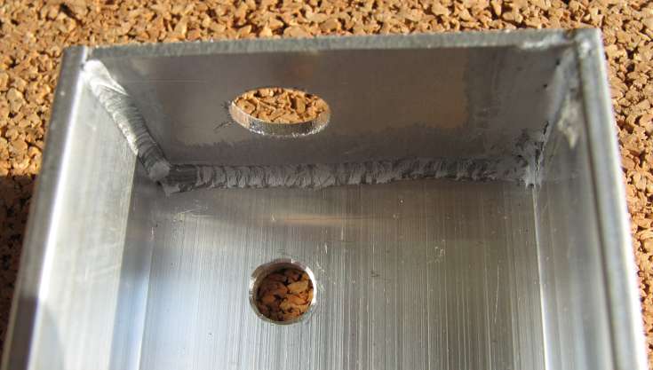

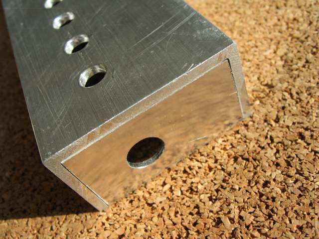

(10-01-2010 15:47)SP8BAI napisał(a):  [...] Na alledrogo sprzedają coś takiego jak AlumWeld - takie druty fi 3mm. Opis jak spawać jest dołączony do opakowania. [...]
No, musiałem spróbować! Rolleyes Efekt na załączonych obrazkach:
"Spaw" całkiem niezły, jak na pierwszy raz...
... i z drugiej strony:
Użyłem podobnego sprzętu, jak Jacek - te ręczne palniki nie są zbyt profesjonalne,
i trzeba dosyć długo rozgrzewać materiał (do minuty), ale efekt jest OK.
Jacek - dzięki!
(To ma być obudowa do tłumika pomiarowego Wink)
No i jak fabryka Rolleyes
Ja po zakupie AlumWeld próbowałem jeszcze nie mając palnika, na kuchence gazowej Smile też wyszło, co prawda trochę się poparzyłem a i żona miała pretensje że okupuję kuchnię i coś śmierdzi Dodgy
73 de Jacek
