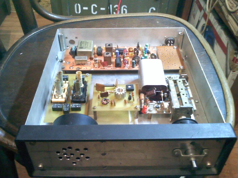

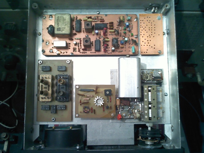

İmage İmage Witam serdecznie SP5WuWowcówSmile (to tak w cudzysłowiu ).Postanowiłem troszkę ruszyć temat tego transceiwerka bo widzę ze ostatni post juz troszkę miesięcy ma.Wziąłem sie za zbudowanie jak na razie podstawowej wersji bez żadnych zmian w płytce pośredniej, transceiwera 3,5 i 14 MHz.Będzie w obudowie po Radmorze.Jest to moja pierwsza konstrukcja trx-a na bazie SP5WW więc bedę wyciągał wnioskiHuh co to potrafi.Choć pracowałem na pięcio pasmowym WW w klubie SP9ZCF, zrobionym juz troche lat temu, to jestem pełen podziwu ze działa świetnie.A dla urozmajcenia wrzucam 2 fotki z dopiero co pakowanych modułów do obudowy.Postaram się szybko opisać ciekawy generator który zastosowałem do VFO zresztą był opisany bodajże w Elektronika Praktyczna.Składa się tylko z dwóch tranzystorów BF970,obwodu LC,opornika i potencjometra.Ku mojemu zdziwieniu jest bardzo stabilny (5 do 5,3 MHz)

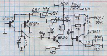

.bmp  SWScan00034.bmp (Rozmiar: 181.46 KB / Pobrań: 5888) Witam.Na zdjeciu jest schemat generatora VFO z separatorem który zastosowałem.Co do obwodu LC nie rozpisywałem sie ze względu że każdy stosuje różne rozwiązania i swojego nie rozpisywałem.Ja akurat zastosowałem kondensator zmienny do przestrajania i jak widać na poprzednich zdjęciach dużą cewkę z 10RT(duża dobroć).Separator jest taki sam który był opublikowany w RE przez SP5WW.Potencjometr 4,7K ustawiam na oscyloskopie do momentu uzyskania czystej sinusoidy za kondensatorem 10pF.Następnie potencjometr 22k w separatorze,ustawiam do momentu uzyskania czystej sinusoidy na wyjściu transformatora,który musi być obciążony opornikiem 50ohm.Chciałbym też poradzić kolegom,że w trakcie uruchamiania VFO układ separatora zasilić z osobnego zrudła 12V,natomiast sam generator,zasilić z baterii alkaicznej 9V.Napięcie z baterii jest bardzo stabilne i do rozruchu generatora(zestrojenie obwodu LC) i skontrolowania stabilności jest dobrze użyć baterii.W moim przypadku,generator z baterią,ku mojemu zdziwieniu był stabilny prawie jak kwarcowy.Po podłączeniu do stabilizatora 7809 już taki stabilny nie był.Więc dobierałem różne stabilizatory z których wybrałem najstabilniejszy.Dobrym sposobem jest zasilanie generatora przez diodę zenera ale w obudowie takiej samej jak np.BC107 i dodanie radiatorka.Oczywiście opornik w obwodzie z diodą, dobrałem na najmniejszy prąd aby dioda się nie grzała i pracowała jak najstabilniej.Dodanie radiatorka mimo że dioda jest zimna,poprawia stabilność.
