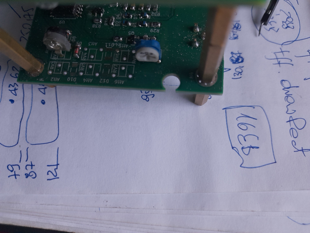

Kontynuując opis hardware zatrzymam się na chwilę przy portach procesora.
[Obrazek: http://lx-net.pl/walet/image/proc01.jpg]
I00, Txd, Rxd oraz Rst służą głównie do połączenia z PC podczas programowania.
Cs, Dcs, Mosi, Miso, Clk, Tcs służą do sterowania ekranem dotykowym FFT za pomocą protokołu SPI
Linp, Rinp, Lout, Rout to omawiane wcześniej wejście przetwornika A/D oraz wyjście D/A kodera
Rx/Tx to port typu 0/1 nadawanie/odbiór
Cwk to port 0/1 kluczowanie cw
Cwt to port generatora tonu 800Hz podczas pracy cw
Sda oraz Scl to linie magistrali I2C służące do komunikacji z peryferiami

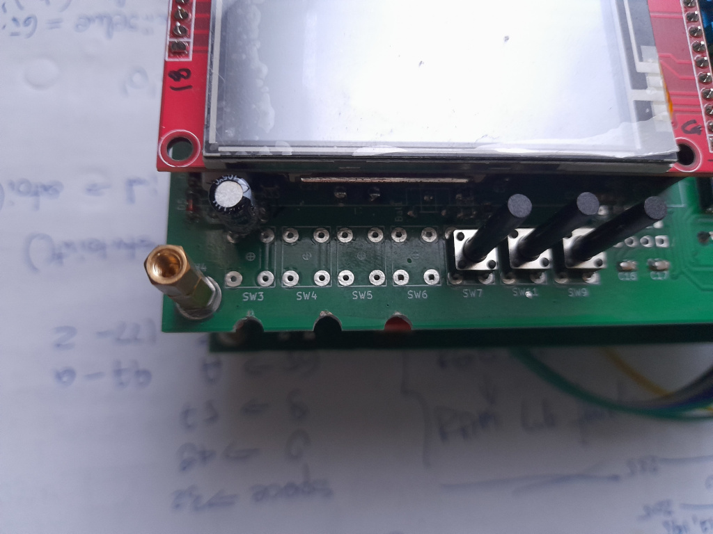

Dodatkowo, pokazane styki Key, Dot/Dash oraz Ptt służą do sterowania urządzeniem w taki sposób, że w trybie SSB styk Ptt zwarty do masy przełącza urządzenie w tryb nadawania a w trybie cw Key to kluczowanie ręczne a Dot/Dash to styki klucza elektronicznego. Te elementy, choć wymagające drobnej korekty są w zasadzie oprogramowane i działają.
Widoczny przełącznik SW9 oraz leżące z lewej strony przełączniki SW1-7 mają swoje miejsce na płytce drukowanej h0 ale na razie nie mają, mimo opisów, przypisanej żadnej funkcji i mogą być wykorzystane do innych, nie wymienionych wcześniej funkcji. Wymaga to jednak dość precyzyjnego dobierania skojarzonych oporników bo wszystkie wymienione funkcje działają na linii I04, która ustawiona jest jako port analogowy z odczytem napięcia w zakresie 0-3.3V.
[Obrazek: http://lx-net.pl/walet/image/pczol02.jpg]
Ostatecznie, w mojej wersji urządzenia użyję prawdopodobnie trzech przełączników jak to pokazuje zdjęcie.
Ekran dotykowy ma w zasadzie nieograniczone możliwości konfiguracyjne i na przykład przycisk Mnu1 miał początkowo służyć jako przełączenie do kolejnego menu ale chyba nie potrzebuję innych funkcji w tak prostym urządzeniu.
Chyba zamienię obecną funkcjonalność Mnu1 (uruchamiającą teraz Setup) na Rit a do setup-u będzie można wejść na ekranie inicjującym za pomocą jednego z pokazanych klawiszy.
Pokazane klawisze F1-F3 zostaną prawdopodobnie użyte do dublowania funkcji, na przykład do zmiany kroku sterowania lub pasma pracy w górę i w dół zamiast klawisza dotykowego.
Użyte przeze mnie klawisze są typu tact i mają wymiary 6x6mm oraz długość trzpienia co najmniej 18mm - jeśli zastosowane zostanie zaproponowane przeze mnie rozwiązanie mechaniczne.
Początkowo też zamierzałem wyprowadzić gniazda na panel tylny ale rezygnując z czterech przycisków na płytce h0 uzyskałem miejsce na 3 gniazda (słuchawki/głośnik, mikrofon z ptt oraz klucz (zwykły i elektroniczny).
Na zdjęciu widać przednią płytę z nową maskownicą.
Taką maskownicę można zrobić w podstawowym punkcie poligraficznym z drukarką kolorową i laminarka termiczną. Trzeba zrobić wydruk na papierze samoprzylepnym a następnie go zafoliować.
Dla przypomnienia, na Github można znaleźć plik .pdf z rysunkiem takiej płyty czołowej. Koszt wykonania zalaminowanej strony w najbliższym punkcie u mnie  to 6PLN. Nie jest to równie trwałe rozwiązanie jak wydruk na folii ale jest w miarę estetyczne i pozwala na szybkie zmiany prototypowe zanim powstanie rozwiązanie docelowe.
Otwór wyświetlacza trzeba wyciąć nożem do tapet a inne otwory przebijakami o odpowiednim rozmiarze.

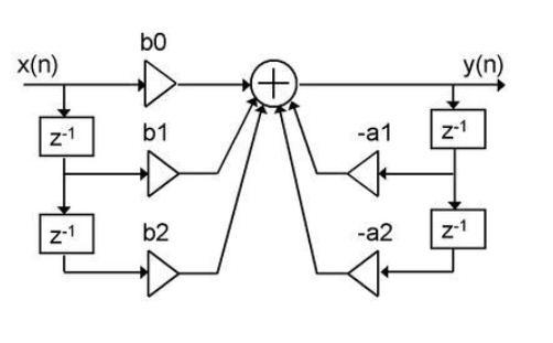

IIR (Infinite Impulse Response): Mają nieskończoną odpowiedź impulsową dzięki sprzężeniu zwrotnemu (rekurencji); są bardziej wydajne obliczeniowo, lecz mogą być niestabilne. W kodzie Waleta ten rodzaj filtrów służy do uzyskania charakterystyk typu LPF lub BPF. Filtry IIR korzystają za danych z "przeszłości" ale również z wartości obliczanych bieżąco stąd wynika potencjalna niestabilność.
[Obrazek: http://lx-net.pl/walet/image/iir.jpg]

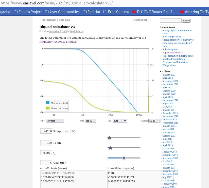

W szczególności, w kodzie Waleta użyłem filtru typu BiQuad korzystający z niewielkiej ilości danych, i który jest obsługiwany prze Audio Tools
[Obrazek: http://lx-net.pl/walet/image/biq.jpg]

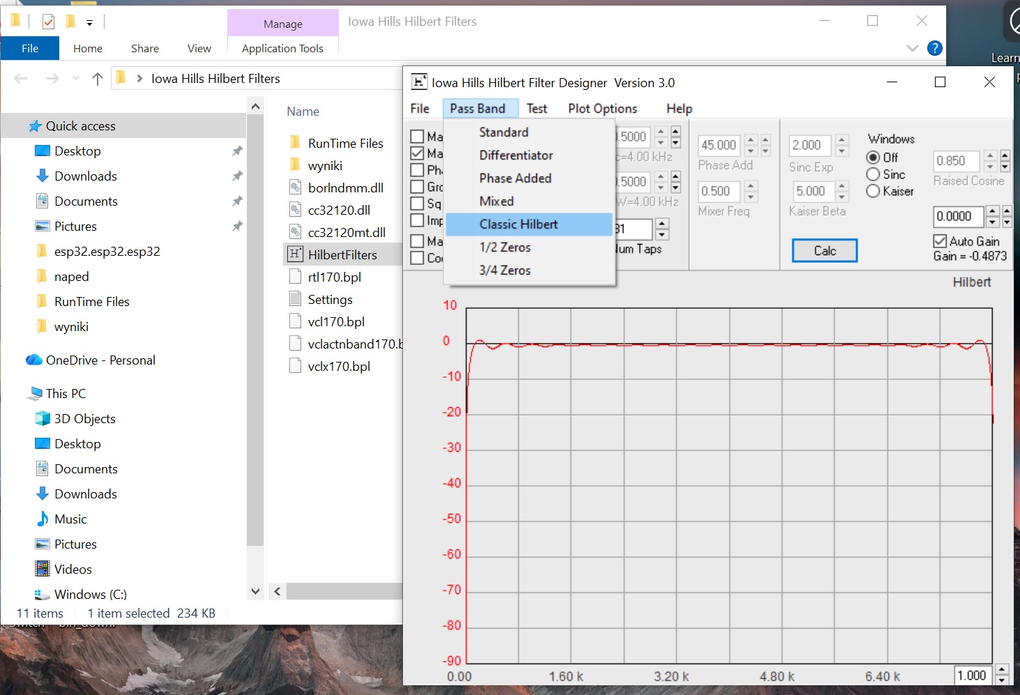

Do projektowania filtra Hilberta (typu FIR) używałem oprogramowania iowahills dostępnego w załączonym linku i choć oprogramowanie to nie jest rozwijane od lat to szukając właściwego rozwiązania znalazłem wiele pozytywnych jego recenzji.
Oprogramowanie Iowahills
Program działa tylko na Windows, nie wymaga instalacji a po rozpakowaniu należy uruchomić jedyny plik wykonywalny.
Istnieje na Github repozytorium pozwalające na skompilowanie programu we współczesnych warunkach ale ja nie przeszedłem tej drogi. Z pobieżnego oglądu wynika, że interface współczesny jest nieco zmodyfikowaną wersją dawnego rozwiązania ale trzeba nad nim samodzielnie popracować na początku.
[Obrazek: http://lx-net.pl/walet/image/iowa01.jpg]
Rysunek pokazuje w tle zawartość paczki oprogramowania po rozpakowaniu lokalnym oraz program HilbertFilters, którego działanie widać na pierwszym tle.
Projektując filtr należy przede wszystkim z menu PassBand wybrać Classic Hilbert a dodatkowo jego parametry a więc częstotliwość próbkowania (w moim przypadku 24kHz) ilość tzw. taps-ów (członów filtra) oraz dolną i górną granicę częstotliwościową. Ilość taps-ów powinna być nieparzysta.
Obliczenia uruchamia się klawiszem Calc a wynik otrzymuje się w formie grafiki wprost na ekranie oraz w pliku współczynników filtra przez wybranie File -> Save Coefficients.

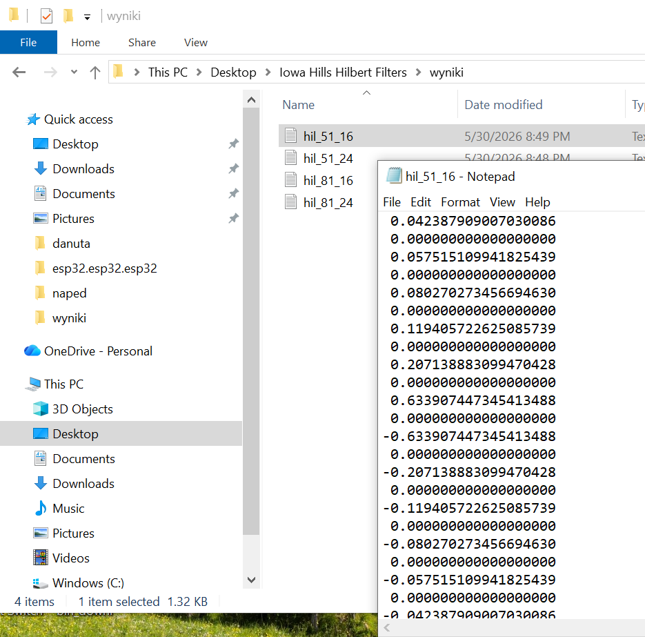

Plik wyników zawiera tyle linii ile zostało zdefiniowanych taps-ów.
Tu pokazałem wynik dla filtra o 51 tap-sach oraz częstotliwości próbkowania 16kHz (w nazwie jest 51_16). Rysunek pokazuje środkową część pliku wyników gdzie wyraźnie widać symetrię współczynników filtra. Co drugi współczynnik jest zerowy a dodatkowo współczynniki z pierwszej połowy mają taką samą wartość ale z przeciwnym znakiem w stosunku do współczynników z drugiej połowy - względem elementu środkowego.
Tak uzyskany wynik należy doprowadzić do postaci akceptowalnej przez Audio Tools przy czym buduje się dzielony plik konfiguracyjny w taki sposób, że pierwsza połowa zawiera wiersze obliczonych właśnie współczynników a druga zawiera identyczną ilość elementów co pierwsza część z tym, że wszystkie elementy poza środkowym mają wartość 0 a element środkowy ma wartość 1.
To właśnie definiuje transformatę Hilberta, która działa na jeden z kanałów I lub Q budując dla transformowanego kanału wynik złożony z obliczeń na podstawie odpowiedniej ilości próbek a dla drugiego po prostu przenosi wartość próbki bez zmian. Ponieważ w nieformowanym kanale tylko środkowy element ma wartość 1 stąd wynika opóźnienie w procesowaniu sygnałów. Sygnał wyjściowy jest w najlepszym razie opóźniony o co najmniej połowę z ilości zdefiniowanych taps-ów.
W kodzie Waleta filtr hilberta hb_24_81.h , posiadający 81 taps-ów wygląda następująco:

Każda z części filtra ma po 81 elementów, część aktywna (niebieska) zawiera obliczone wcześniej współczynniki a część pasywna (zielona)  zawiera zera poza linią środkową (41) w której figuruje wartość 1 (w formie zmiennoprzecinkowej). Zwracam uwagę, że budując strukturę definiującą filtr Hilberta dla Audio Tools należy zastosować wymaganą gramatykę a więc również przecinki na końcu każdej linii oraz znaki nawiasów { } oraz końcowe średniki.
Do budowy filtrów LPF oraz BPF można wykorzystać struktury FIR ale znacznie wydajniejsze są tu filtry IIF a w szczególności filtry typu BiQuad
[Obrazek: http://lx-net.pl/walet/image/biquad.jpg]
Ja używam kalkulatora online dla filtrów LPF i BPF typu BiQuad z tego linku
W wyniku obliczeń uzyskuje się dwie trójki parametrów a pierwszy parametr w trójce parametrów b ma zawsze wartość 1 co zapewnia stabilność takiego filtra. Filtry BiQuad mają dodatnie sprzężenie zwrotne i dobranie nieodpowiednich współczynników prowadzi do wzbudzenia filtra (odpowiedź nieskończona).
Obliczone filtry LPF oraz BPF mają po 6 współczynników i dlatego definiowane są wprost w kodzie programu (linie 95-102) oddzielnie dla każdej trójki wyliczonych współczynników a oraz b:
