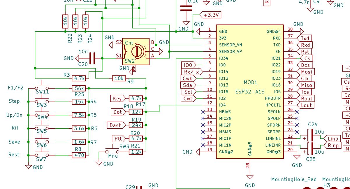

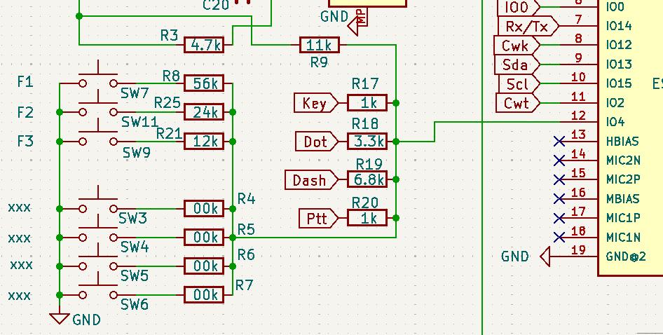

Kontynuując opis hardware zatrzymam się na chwilę przy portach procesora.
[Obrazek: http://lx-net.pl/walet/image/proc01.jpg]
I00, Txd, Rxd oraz Rst służą głównie do połączenia z PC podczas programowania.
Cs, Dcs, Mosi, Miso, Clk, Tcs służą do sterowania ekranem dotykowym FFT za pomocą protokołu SPI
Linp, Rinp, Lout, Rout to omawiane wcześniej wejście przetwornika A/D oraz wyjście D/A kodera
Rx/Tx to port typu 0/1 nadawanie/odbiór
Cwk to port 0/1 kluczowanie cw
Cwt to port generatora tonu 800Hz podczas pracy cw
Sda oraz Scl to linie magistrali I2C służące do komunikacji z peryferiami

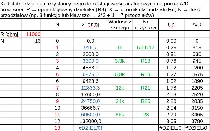

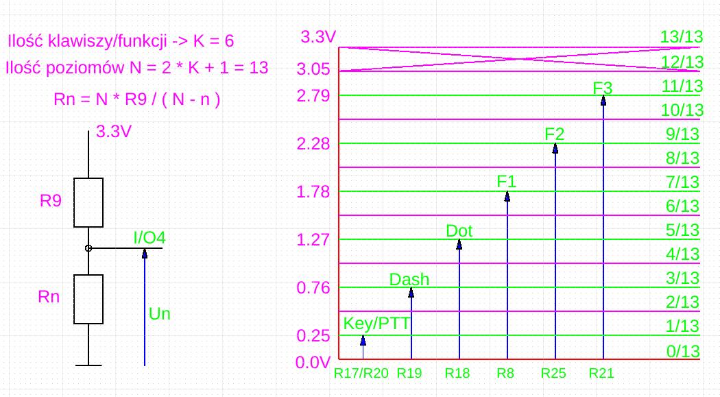

Dodatkowo, pokazane styki Key, Dot/Dash oraz Ptt służą do sterowania urządzeniem w taki sposób, że w trybie SSB styk Ptt zwarty do masy przełącza urządzenie w tryb nadawania a w trybie cw Key to kluczowanie ręczne a Dot/Dash to styki klucza elektronicznego. Te elementy, choć wymagające drobnej korekty są w zasadzie oprogramowane i działają.
Widoczny przełącznik SW9 oraz leżące z lewej strony przełączniki SW1-7 mają swoje miejsce na płytce drukowanej h0 ale na razie nie mają, mimo opisów, przypisanej żadnej funkcji i mogą być wykorzystane do innych, nie wymienionych wcześniej funkcji. Wymaga to jednak dość precyzyjnego dobierania skojarzonych oporników bo wszystkie wymienione funkcje działają na linii I04, która ustawiona jest jako port analogowy z odczytem napięcia w zakresie 0-3.3V.

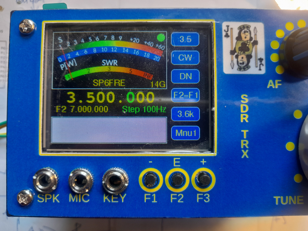

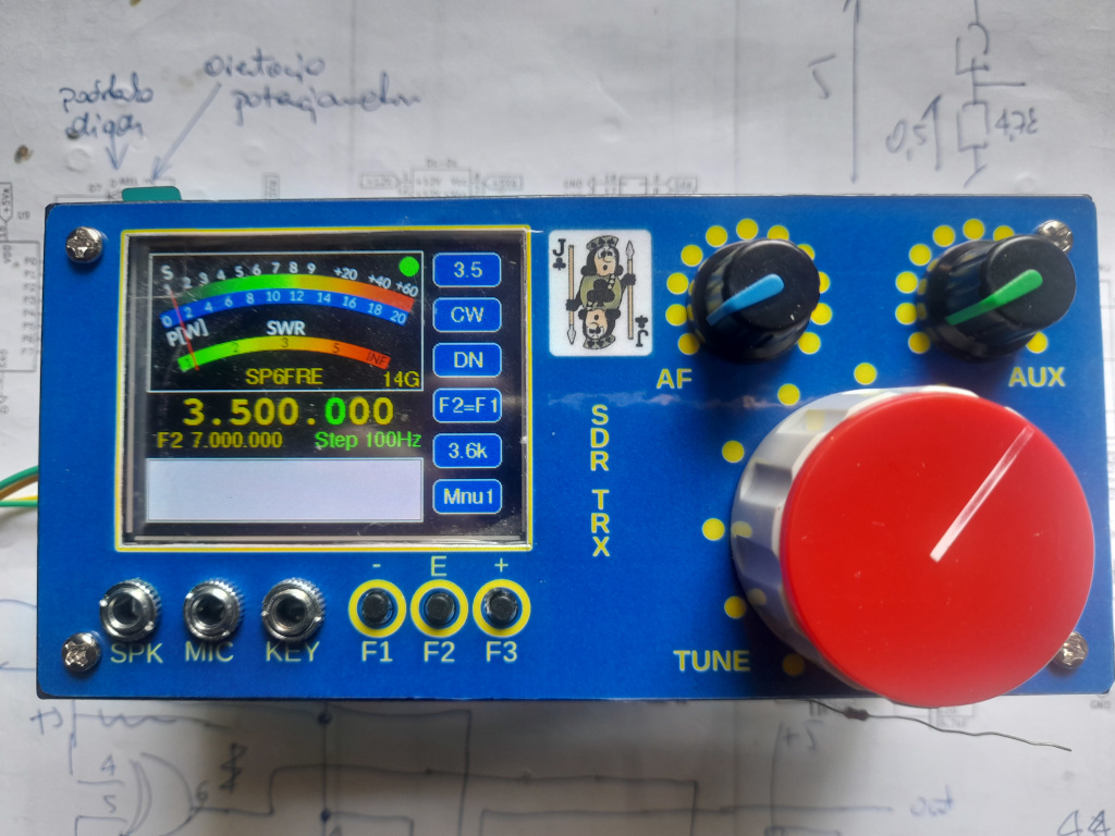

[Obrazek: http://lx-net.pl/walet/image/pczol02.jpg]
Ostatecznie, w mojej wersji urządzenia użyję prawdopodobnie trzech przełączników jak to pokazuje zdjęcie.
Ekran dotykowy ma w zasadzie nieograniczone możliwości konfiguracyjne i na przykład przycisk Mnu1 miał początkowo służyć jako przełączenie do kolejnego menu ale chyba nie potrzebuję innych funkcji w tak prostym urządzeniu.
Chyba zamienię obecną funkcjonalność Mnu1 (uruchamiającą teraz Setup) na Rit a do setup-u będzie można wejść na ekranie inicjującym za pomocą jednego z pokazanych klawiszy.
Pokazane klawisze F1-F3 zostaną prawdopodobnie użyte do dublowania funkcji, na przykład do zmiany kroku sterowania lub pasma pracy w górę i w dół zamiast klawisza dotykowego.
Użyte przeze mnie klawisze są typu tact i mają wymiary 6x6mm oraz długość trzpienia co najmniej 18mm - jeśli zastosowane zostanie zaproponowane przeze mnie rozwiązanie mechaniczne.
Początkowo też zamierzałem wyprowadzić gniazda na panel tylny ale rezygnując z czterech przycisków na płytce h0 uzyskałem miejsce na 3 gniazda (słuchawki/głośnik, mikrofon z ptt oraz klucz (zwykły i elektroniczny).
Na zdjęciu widać przednią płytę z nową maskownicą.
Taką maskownicę można zrobić w podstawowym punkcie poligraficznym z drukarką kolorową i laminarka termiczną. Trzeba zrobić wydruk na papierze samoprzylepnym a następnie go zafoliować.
Dla przypomnienia, na Github można znaleźć plik .pdf z rysunkiem takiej płyty czołowej. Koszt wykonania zalaminowanej strony w najbliższym punkcie u mnie to 6PLN. Nie jest to równie trwałe rozwiązanie jak wydruk na folii ale jest w miarę estetyczne i pozwala na szybkie zmiany prototypowe zanim powstanie rozwiązanie docelowe.
Otwór wyświetlacza trzeba wyciąć nożem do tapet a inne otwory przebijakami o odpowiednim rozmiarze.

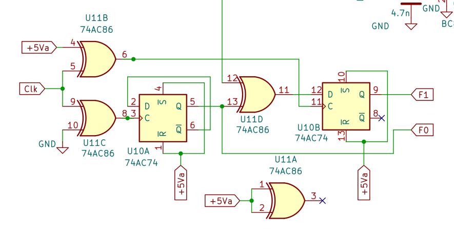

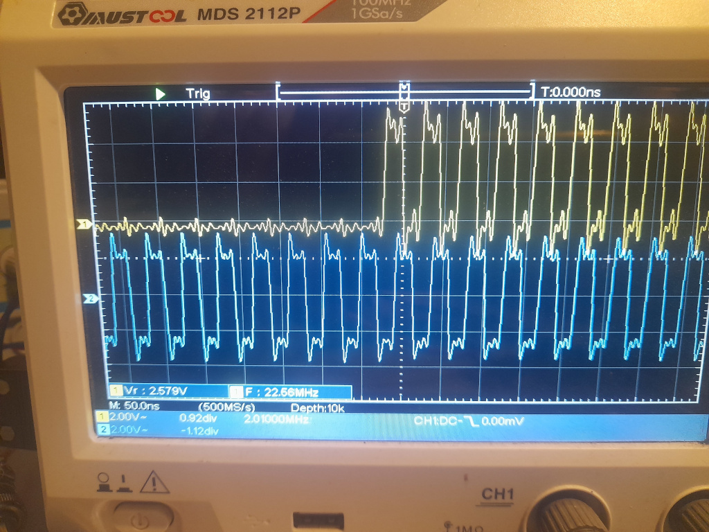

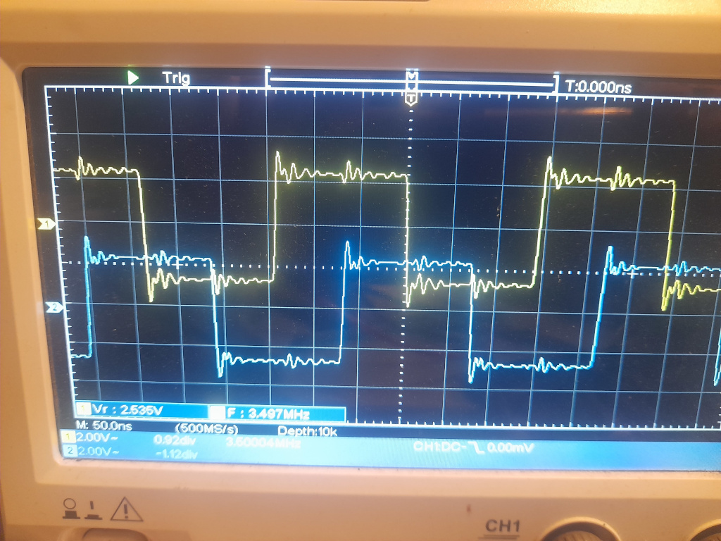

Wspominałem wcześniej o układzie formowania sygnałów heterodyny mieszacza Tayloe (F0 i F1).
[Obrazek: http://lx-net.pl/walet/image/form.jpg]
Układ ten sterowany jest (Clk) z wyjścia F0 si5351 z podwójną częstotliwością pracy urządzenia. W obwodzie działają układy 7474 oraz 7486. Układ ten rozwiązuje problem sterowania wprost z si5351 z przesunięciem fazy między sygnałami co wymaga restartu pętli PLL a to z kolei generuje stuki podczas strojenia.
Niestety, pokazany układ formowania też nie jest idealny.
[Obrazek: http://lx-net.pl/walet/image/form01.jpg] [Obrazek: http://lx-net.pl/walet/image/form02.jpg]
Pierwsze zdjęcie pokazuje jak wyglądają sygnały przy pracy na 3.5MHz. Widać dwa ładne sygnały przesunięte w fazie o 90 stopni.
Drugie zdjęcie pokazuje "dziurę" w pracy układu formowania - znika F0 na jakiś czas od ok. 22.5MHz do ok. 23.5MHz, Na szczęście zarówno dla niższych jak i wyższych częstotliwości formowanie działa prawidłowo. Niestety, nie zgłębiałem tego problemu ze względu na ważniejsze tematy, przypuszczam, że wynika to z tzw. "hazardu" i/lub "wyścigów" w układach cyfrowych. Z grubsza oznacza to problemy jeśli sygnały sterujące mają różne drogi (opóźnienia) na dotarcie np. do przerzutnika i docierają w niewłaściwej kolejności lub działają na układach o różnej prędkości.
Dlatego istotne jest aby zastosowane układy 7474 i 7486 powinny działać z możliwie dużą prędkością. Naturalnym wyborem są układy 74AC74 oraz 74AC86 ale jak widać i to nie wystarcza.
Poza pokazaną dziurą w pracy układu formowania, im wyższa częstotliwość pracy, tym bardziej objawia się skończony czas narastania zboczy impulsów oraz ograniczenia propagacji co objawia się delikatnym stukotem w głośniku bez podłączonej anteny. Z sygnałem użytkowym przeszkoda ta zanika w szumie lub jest lekko zauważalna na najwyższych pasmach.
Istnieje szybsza wersja układów tych układów, a nawet posiadam takie układy (LVC/ALVC) ale niestety, podczas wlutowania układu 7474 pomyliłem jego miejsce i wlutowałem go zamiast 7486. Po włączeniu zasilania usmażyłem ten układ więc na razie poprzestałem na wersji AC. Wrócę do tematu jak będę miał więcej czasu.

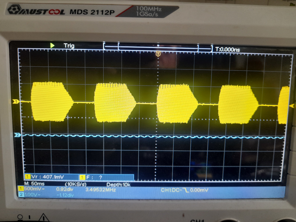

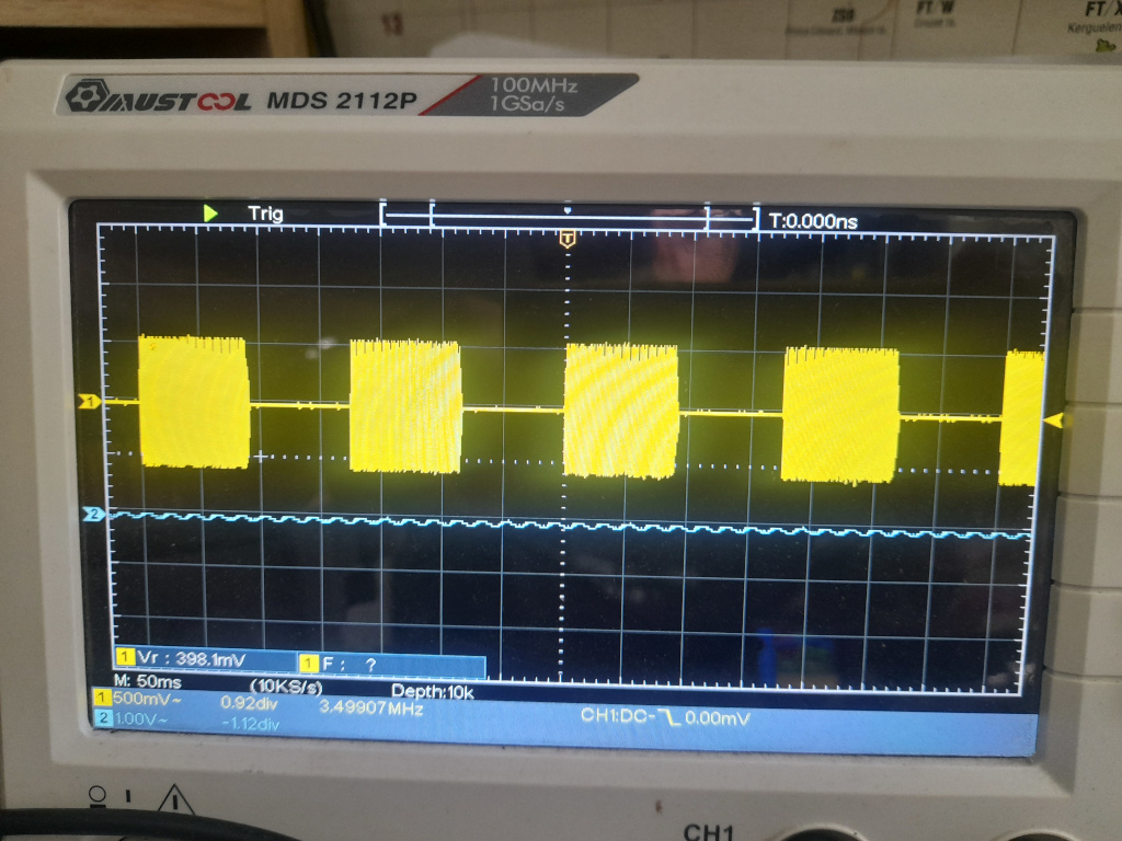

Na zakończenie omawiania części technicznej pokażę efekt regulacji i kształtowania tonu cw.
[Obrazek: https://lx-net.pl/walet/image/cwton01.jpg] [Obrazek: https://lx-net.pl/walet/image/cwton02.jpg]
Na lewym zdjęciu jest ciąg kropek przy minimalnym formowaniu obu zboczy a na prawym przy zaokrągleniu zarówno narastającego jak i opadającego zbocza.
Efekt można odsłuchać tu:
Cw ton z minimalnym formowaniem
Cw ton po formowaniu obu zboczy
Wyraźnie widać i słychać, że w pierwszym przypadku słychać nawet lekki stukot a ton po regulacji jest "miękki".

Udało mi się opisać generowanie sygnałów przesuniętych w fazie w samym si5351. Niestety, niefortunnie w kodzie Waleta częstotliwość robocza oznakowana jest jako F1 co może być mylące z wyjściami si5351 opisanymi jako F0, F1 i F2. Starałem się tam gdzie to może budzić wątpliwości wyraźnie te zmienne opisać dodatkowo.
Ślady po tej metodzie znaleźć można w liniach 1654-1707 choć linie odpowiedzialne za przesunięcie fazy w si5351 zostały zakomentowane. Podany niżej kod może jednak stanowić podstawę do własnej analizy tego problemu.
Dokumentacja si5351 informuje, że można uzyskać przesunięcie fazy za pomocą rejestru fazy przypisanego do każdego wyjścia układu (rejestry 165 do 167 dla układu z trzema wyjściami). Dokładniej, 7 bitowy rejestr fazy (wartości dopuszczalne to 0-127) pozwala na opóźnienie sygnału wyjściowego w stosunku do sterowania bez opóźnienia o wartość tego rejestru pomnożoną przez 1/4 okresu pętli PLL. Brzmi to trochę zawile ale najlepiej to zrobić na przykładach.
Zalecana częstotliwość pętli PLL dla si5351 to 600 do 800MHz. W tym wypadku interesuje nas ta dolna granica bo ona wyznacza minimalną częstotliwość dla jakiej można operację przesunięcia fazy o 90 stopni dokonać.
Częstotliwość 600MHz to okres ok. 0,000000001667 sekundy.
Każdej jednostce w rejestrze fazy (0-127) można przypisać 1/4 tego okresu a więc ok. 0,000000000417 sekundy.
Maksymalna zawartość rejestru przesunięcia fazy (wymagana wartość parzysta) to 126 tak więc z tą wartością uda się opóźnić start sygnału o 0,000000000417*126 = 0,0000000525 sekundy.
Jednocześnie przesunięcie w fazie o 90 stopni sygnału wyjściowego F1-F3 to jedna czwarta okresu tego sygnału tak więc z wartością 126 w rejestrze fazy oraz częstotliwością PLL 600MHz można uzyskać pożądany efekt dla częstotliwości nie mniejszej niż około 1/(0,0000000525 *4) = 4761904,76Hz (4.761904MHz)
To oznacza, że bez modyfikacji ustawień dolnej częstotliwości PLL nie uda się uzyskać pasma 3.5MHz.
W praktyce daje się obniżyć dolną częstotliwość PLL do 400MHz a nawet niżej ale 400MHz udaje się uzyskać u niemal wszystkich egzemplarzy układów bez zrywania drgań. Jak w bibliotece Etherkit obniżyć tą dolną granicę pisałem omawiając generator si5351.
Policzmy jaką najniższą częstotliwość z przesunięciem fazy o 90 stopni uzyska się dla częstotliwości PLL równej 400MHz.
Licząc podobnie, okres dla 400MHz to 0,0000000025 sekundy a czwarta część tego czasu to 0,000000000625 sek. Dla maksymalnej wartości w rejestrze fazy (126) uzyskamy przesunięcie czasowe 0,00000007875 sekundy. To oczywiście odpowiada jednej czwartej okresu jednego z sygnałów wyjściowych F1-F3 a więc najmniejsza częstotliwość wyniesie 1/(4*0,00000007875) = 3174603,17Hz a więc ok. 3.1746MHz.
Patrząc na obliczenia widać, ze zarówno w obliczeniach dla pętli PLL jak i w obliczeniu częstotliwości wyjściowej występuje "magiczna" czwórka, która może być uproszczona.
Algorytm obliczenia przesunięcia fazy na częstotliwości roboczej F z wykorzystaniem narzędzi Etherkit może więc wyglądać następująco:
1. Podziel najniższą częstotliwość PLL przez częstotliwość roboczą F i zaokrąglij wynik w górę do najbliższej liczby parzystej N, która powinna mieścić się w granicach 2-126.
2. Oblicz częstotliwość PLL mnożąc N przez częstotliwość roboczą F czyli oblicz PLL = N * F
3. Dla tak znalezionej wartości PLL wygeneruj na wyjściach F0 i F1 si5351 żądaną częstotliwość roboczą F
4. Ustaw rejestr przesunięcia fazy dla wyjścia F0 lub F1 na obliczoną wartość N
5. Zresetuj pętlę PLL
W takich warunkach zmiana wstęgi będzie się odbywać przez wykonanie przesunięcia w fazie dla częstotliwości F0 lub F1 si5351.
Odpowiedni kod może wyglądać następująco zakładając, że niskie pll używane będzie poniżej 6.8MHz:
/ / jeśli częstotliwość robocza jest mniejsza niż 6.8M to pll = 400000 a jeśli wyższa to pll = 700000
long long pll_lim;
if (F1 < 680000000ULL) { //Tu F1 jest częstotliwością roboczą urządzenia
pll_lim = 40000000000ULL;
} else {
pll_lim = 70000000000ULL;
//obliczenie współczynnika podziału pll_div
pll_div = int(pll_lim / F1);
if (pll_div & 1 == 1) { //jeśli podzielnik nieparzysty zwiększ go o 1
pll_div++;
//sprawdzenie czy obliczony podzielnik daje minimalną wartość przyjętą dla pll oraz ustalenie, że pll_div będzie parzyste a w końcu wyliczenie ostatecznej wartości pll_tmp = pll_div * częstotliwość pracy (w kodzie Waleta to F1)
pll_tmp = pll_div * F1;
while (pll_tmp < pll_lim) {
pll_div++;
pll_div++;
//ustawienie na obu wyjściach (F0 i F1) si5351 częstotliwości roboczej (w kodzie Waleta to F1)
si5351->set_freq_manual(F1, pll_tmp, SI5351_CLK0);
si5351->set_freq_manual(F1, pll_tmp, SI5351_CLK1);
//wybór przesunięcia w fazie dla F0 lub F1 w zależności od wybranej wstęgi pracy
if (UpDn_state == true) {
si5351->set_phase(SI5351_CLK0, 0);
si5351->set_phase(SI5351_CLK1, pll_div);
//si5351->pll_reset(SI5351_PLLB);
} else {
si5351->set_phase(SI5351_CLK0, pll_div);
si5351->set_phase(SI5351_CLK1, 0);
//si5351->pll_reset(SI5351_PLLA);
//reset pętli PLL w celu wprowadzenia zmiam fazy w życie
Jak pisałem, początkowo stosowałem taki system generowania heterodyny dla mieszacza Tayloe ale konieczność resetowania pętli PLL objawiała się stukotem podczas strojenia dlatego obecnie używam układu formowania na układach 7474 oraz 7486. Planuję jednak dla przyszłej wersji płytki ha zastosować zwory w połączeniach tak aby częstotliwości F0 i F1 dla mieszacza mogły pochodzić zarówno z układu formowania lub wprost z si5351. Zajrzę do kodu resetowania pętli PLL w Etherkit bo może autor zastosował tam jakieś opóźnienia i da się działanie w tej formie poprawić.

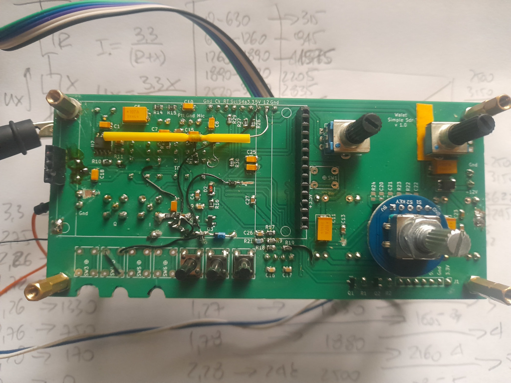

Na razie będę korzystał z mojego pre prototypu, który wygląda jak Frankenstein ze względu na ilość zmian, poprzecinanych ścieżek i dodatkowych połączeń.
Porządkowanie rozwiązania zaczynam od układu funkcji i przycisków funkcyjnych. Wcześniej wspominałem, że choć płytka h0 ma możliwość osadzenia do 7 przycisków to w mojej wersji ograniczę się do 3 przycisków oraz 3 funkcji. Te funkcje to klucz/ptt oraz klucz elektroniczny (dot/dash). Zostaną też 3 klawisze funkcyjne oznakowane wstępnie jako F1(-), F2(E) oraz F3(+) z przeznaczeniem do inkrementacji np. pasma pracy w górę lub dół (F1,F3) i/lub zatwierdzania pozycji (F2).
Wszystkie te funkcje działają na jednej linii procesora działającej jako port A/D odczytując poziom napięcia na tej linii i w zależności od wartości tego poziomu podejmując odpowiednia akcję.
[Obrazek: https://lx-net.pl/walet/image/dzielnik01.jpg]

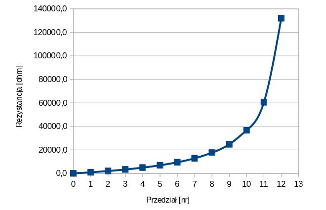

Przedstawiam tu moją ideę takiego rozwiązania co być może przyda się komuś we własnych projektach.
Naturalnym poziomem na linii I/O4 jest napięcie 3.3V w stanie gdy oporność Rn ma wartość nieskończoną (otwarty styk) a port jest polaryzowany przez stałą oporność R9. Dla 6 funkcji należy dobrać taką wartość oporników Rn aby uzyskać pokazane na wykresie poziomy napięć dla poszczególnych klawiszy/funkcji. Napięcia te rozłożone są równomiernie dla uzyskania dobrej rozdzielczości. W tym celu cały zakres napięć od 0 do 3.3V podzielony został na umownych 6*2=12 + 1 = 13 części. Po dwie części przypadają na każdą funkcję a jedna dodatkowa część przy napięciu 3.3V służy dla lepszego rozróżnienia stanu neutralnego. Rysunek pokazuje wzór jak dobrać wartość każdej oporności. W pliku dzielnik01.xls na Github znajduje się arkusz kalkulacyjny pozwalający na wyliczenie odpowiednich oporności. Zwracam uwagę na stałą wartość oporności R9 (tu 11k), która może mieć oczywiście inną wartość.
[Obrazek: https://lx-net.pl/walet/image/dzielnik02.jpg] [Obrazek: https://lx-net.pl/walet/image/dzielnik03.jpg]
Zależność oporności Rn od wymaganego poziomu napięcia jest nieliniowa, szczególnie dla wyższych poziomów napięcia. Tabela zawiera wyliczenia dla R9 = 11k z doborem odpowiedniej wartości przy uwzględnieniu typoszeregu oporników.
W związku z powyższym zacząłem porządkować schemat płytki h0.
[Obrazek: https://lx-net.pl/walet/image/dzielnik05.jpg]
Zbędne przełączniki zostały opisane jako xxx z przypisanymi rezystancjami 00k a używane klawisze i funkcje mają już właściwie przypisane wartości. Funkcje Key oraz Ptt pełnią podobną funkcję więc mają przypisany ten sam poziom oporności (R17/R20).
Opisane zmiany znajdą się w nowszej wersji oprogramowania co wymagać będzie wymiany rezystancji R8,R25,R21,R17,R18,R19 i R20 :-( .
Do obsługi linii I/O4 napisałem własną funkcję badającą stan napięcia na linii choć Arduino oferuje gotową funkcję map(a,xmin,xmax,ymin,ymax) gdzie a to zmienna a xmin-xmax oraz ymin-ymax to odpowiednio zakres zmian zmiennej a oraz spodziewany zakres zmian po konwersji (mapowaniu). Własna funkcja daje lepszą elastyczność w jej użyciu a poza tym zawierając jedynie operatory porównania będzie chyba szybsza niż map(), która zawiera 3 działania zmiennoprzecinkowe. Dokumentacja opisuje przetwornik A/D dla ESP32 jako nie do końca liniowy dla małych jak i bliskich maksymalnej wartości co dodatkowo skłoniło mnie do użycia własnej funkcji obsługującej odczyt linii I/O4.
