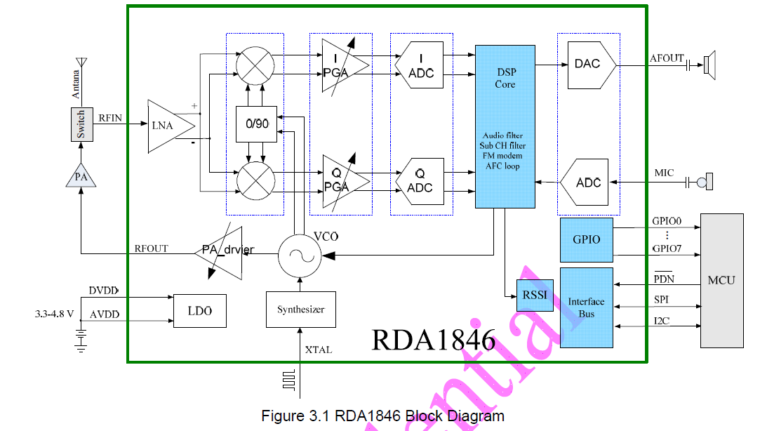

Jest to bardzo sprytne radyjko na sprzętowym SDR-DSP.

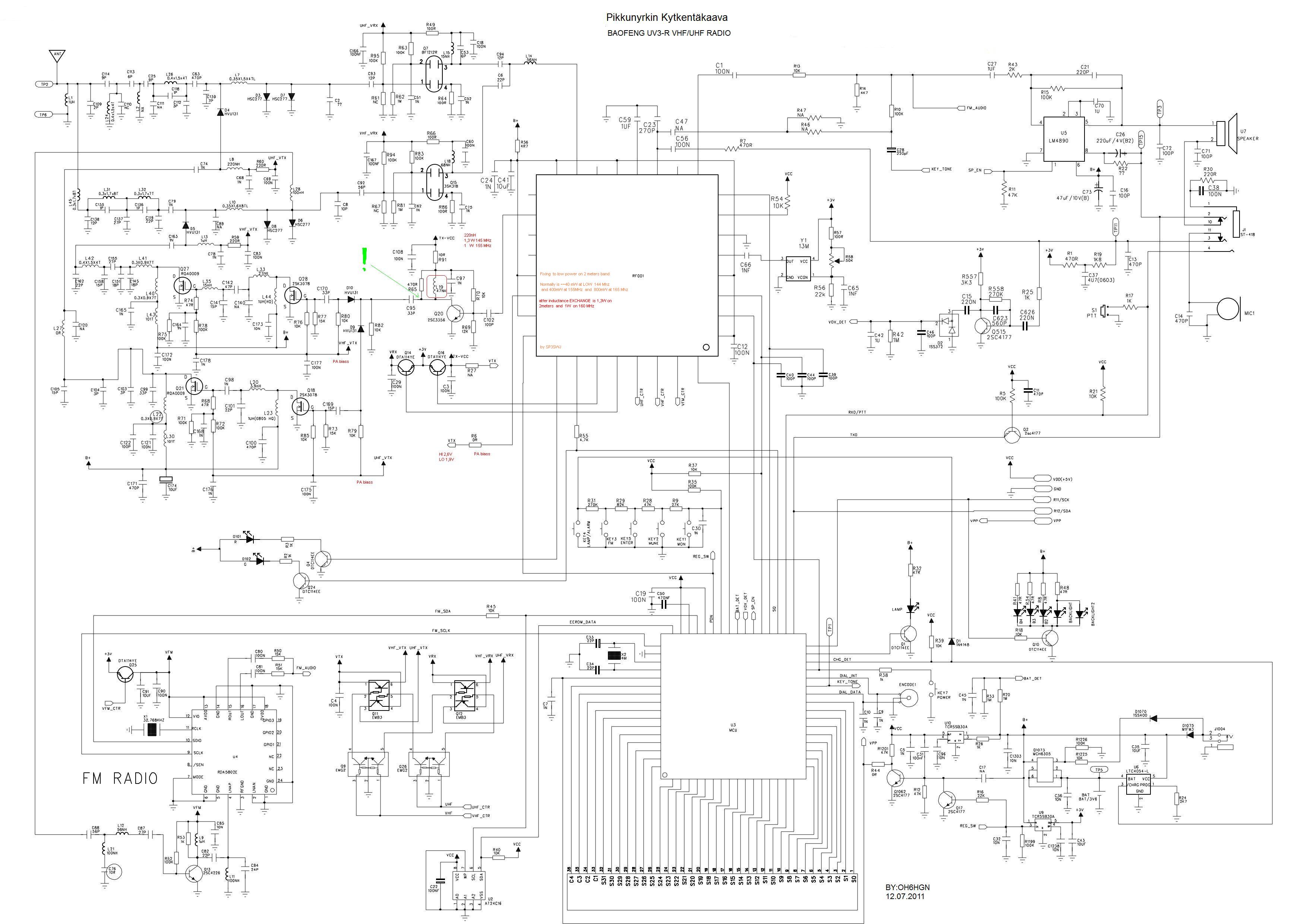

Problemem radyjka (jak znalazłem w necie nie tylko mojego egzemplarza) jest zbyt mała moc i duże zniekształcenia w trybie LOW power VHF.
na HI POWER druga to -29dB a trzecia -44dB
na LOW POWER druga to -10dB a trzecia - 40dB
Na oscyloskopie sygnał 145MHz na wyjściu antenowym też wyglądał nieciekawie.... Po pewnych dyskusjach na SP7PKI zostałem naprowadzony że w trybie LOW POWER na 160 MHz jest OK ... na na HAM band kicha.... Po przeprowadzeniu "śledztwa technicznego" z udziałem zaawansowanego sprzętu pomiarowego wymieniłem jeden dławik.
a efekty zmiany można obejrzeć na Youtube
efekt pomiarów po zmianach
HI +33.0 dBm -27dB -41dB
LO +31.4 dBm -27dB -47dB
... i na tyle wystarczy mi grzebania z tymi wielkimi elementami....
W sieci są jeszcze MODy na poprawienie audio i korektę filtra VHF LPF
Z drobnych przeróbek polecam dolutować z zestawie mikrofonowym 100nF do mikroswicha. - rozwiązuj problem "zacinanai się PTT" linia PTT nie ma żadnego odsprzęgnięcia do masy C w radyjku - ponieraż to jest też RS232 do komunikacji - dlatego trzeba dać C w zestawie.
