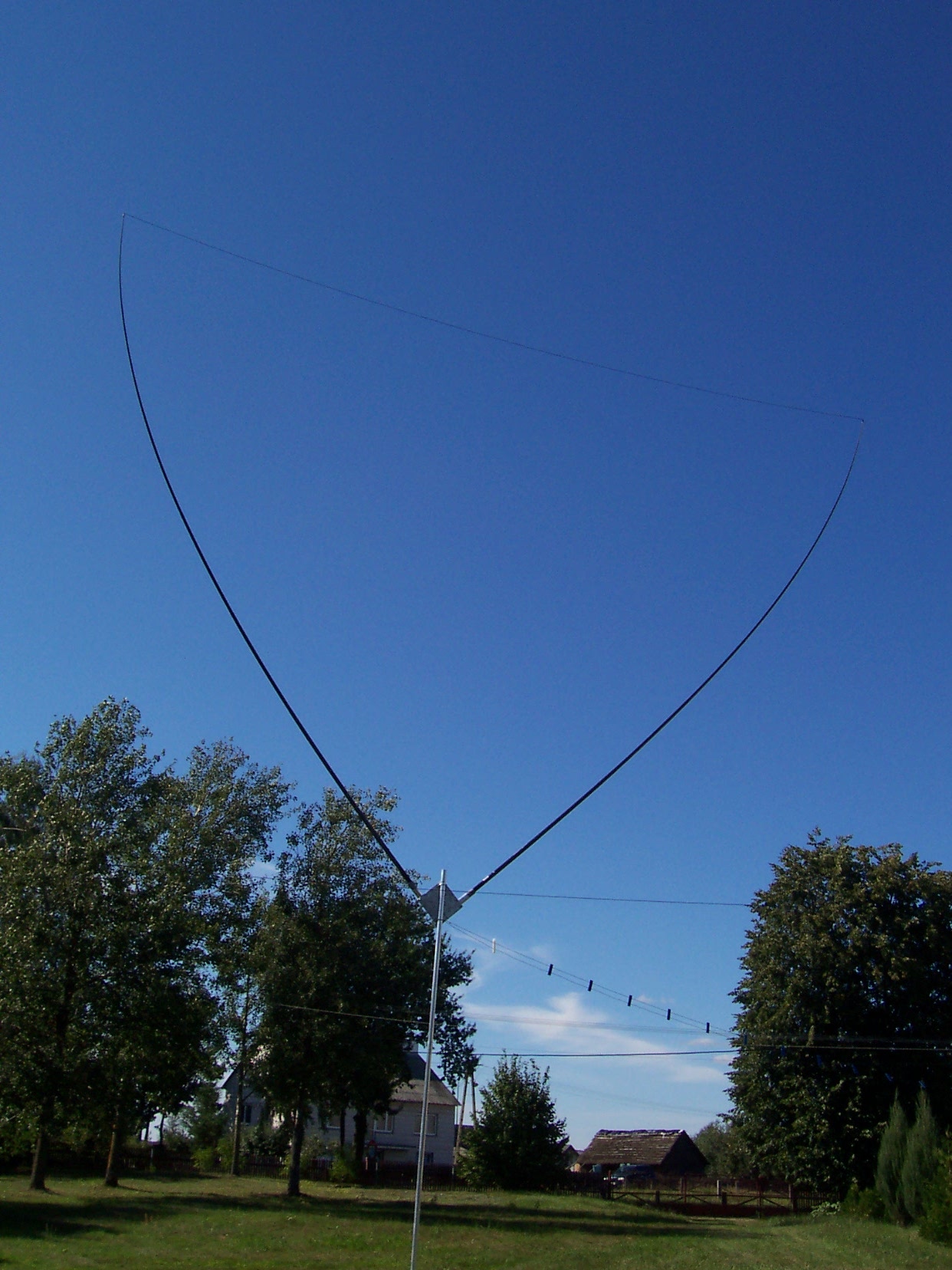

Moje ulubione anteny wakacyjne, to delta o obwodzie 83 metrów, zwłaszcza na pasmo 80 metrów i wszelkie "pionówki" na wyższe pasma. Delta jest super na kraj i Europę, zwłaszcza jak wisi niziutko! Wieszam taką antenę 2-8 metrów nad ziemią, czasem trochę ukośnie - jak wypadnie, i chodzi ekskluzywnie. Mimo potrzeby aż trzech punktów zaczepienia, łatwiej to powiesić niż dipol, który ma 40 metrów długości. Do przerzucenia linek mocujących przez gałęzie drzew, używam sporego klucza oczkowego, który zawsze mam w bagażniku samochodu Smile Dobry zamach, kwadrans roboty i po krzyku.
Na wyższe pasma polecam na wyjazd wszelakie pionowe "baty" z małymi przeciwwagami poukładanymi na ziemi. Od 7 MHz jak i wyżej, zazwyczaj pracują poprawnie. Jak będą problemy w zestrojeniu takiej anteny, to z pomocą przyjdzie skrzynka.

Potwierdzam całkowicie przydatność takiej anteny pętlowej. Moja antena zrobiona jest z 84m drutu nawojowego DNE0,8.Dopasowana jest transformatorem 1:4. Do wieszania nie używam żadnych młotków ani kluczy - mam kawałek tyczki i za jej pomocą rozwieszam antenę na pobliskich krzakach i drzewach. Kształt rozwieszonej pętli nie ma znaczenia, natomiast ma znaczenie pole powierzchni objęte pętlą. Antenę wieszam na max 3m wysokości. Na tej wysokości doskonale odbiera stacje krajowe wytłumiając jednocześnie zakłócenia zagraniczne (nie jestem DX-manem).
