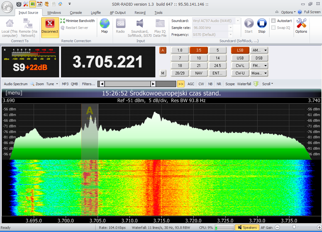

İmage Kolejny projekt SDR tworzony przez krótkofalowców dla krótkofalowców (choć nie tylko) rozwija się dynamicznie i, w moim odczuciu, będzie miał szansę rywalizować z PowerSDR. Autor softu, HB9DRV stworzył w pełni funkcjonalny odbiornik SDR, który współpracuje z gamą cyfrowych odbiorników RFSPACE ale umożliwia też podłączenie zwykłej karty dźwiękowej z z detektorem IQ aby "pobawić" się technologią DSP.
Aby dać Wam możliwość posłuchania naszego podwórka radiowego, uruchomiłem serwer SDR załączony w pakiecie oprogramowania i podłączyłem do niego wejście z mojego US5MSQ. Serwer dostępny jest 24/7 pod adresem 95.50.141.146 port 7900.
Dla użytku prywatnego oprogramowanie jest bezpłatne i można je pobrać z tego miejsca. Zachęcam !

Ponad miesiąc temu uruchomiłem serwer SDR do testów. Nie udało mi się zachować pełnej dostępności 24/7 bo urlop i brak dozoru zrobił swoje. Niemniej zanotowałem ponad 1000 wejść i pora na krótkie podsumowanie.
Większość odwiedzających to nasi sąsiedzi ze wschodu, choć zalogowali się również ciekawscy z innych kontynentów. Ze względu na specyfikę pasma, odwiedziny są krótkie w porze do południowej. Wpadnie ktoś, "pokręci gałka", nic nie słychać i ucieka. Wieczorami zdarzają się sesje znacznie dłuższe. Ponieważ na serwerze można włączyć podsłuch strumienia, wiem co słuchają i jak słuchają. Większość nie bardzo się orientuje w technologii, stąd wnioskuję, że to nie krótkofalowcy. Słuchają (próbują) na odwrotnej wstędze, ciężko im idzie poprawne wstrojenie się do stacji albo mają źle ustawiony filtr. Ale są też operatorzy, którzy próbują wycisnąć co tylko się da i wiedzą co do czego służy.
Szkoda, że tak mało ciekawskich jest z Polski. Jest paru stałych bywalców, zaglądają i słuchają dłuższą chwilę jak są dobre warunki. Niestety, moja lokalizacja i sprzęt nie gwarantują znakomitych efektów stąd pewnie mała aktywność naszych.
Generalnie oprogramowanie jest bardzo wysokiej próby. Nie zdarzyła się ani razu "zwiecha" serwera czy klienta. W kliencie, na niektórych maszynach przycisk "Connect" w formularzu "Network Connection" czasami trzeba kliknąć dwukrotnie aby się połączyć. Nie wiem od czego to zależy. Poza tym nie zauważyłem żadnych innych jawnych błędów.
Z końcem października zakończę próby i jeśli uda się zainstalować serwer w klubie (SP9PKS) to będzie nadal dostępny.
Dziękuję kolegom, którym chciało się wypróbować kolejny soft SDR.
