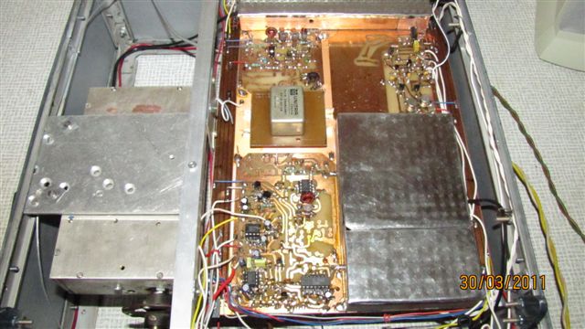

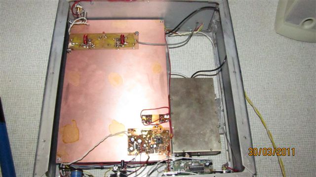

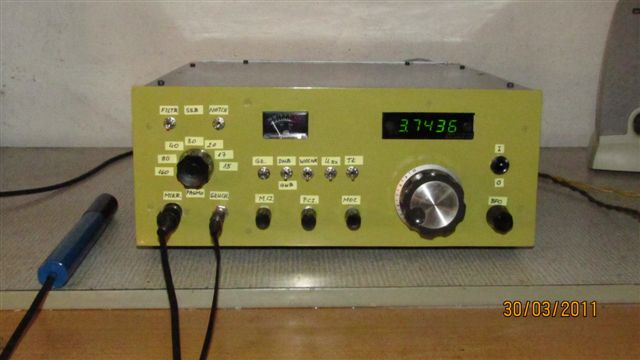

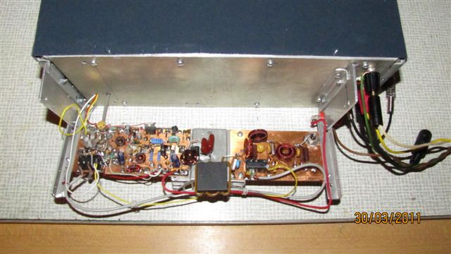

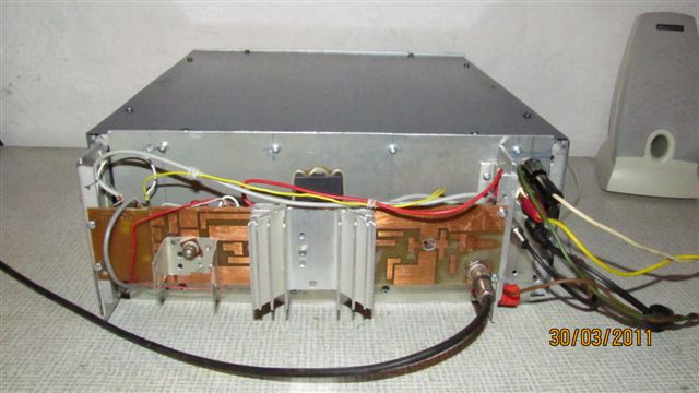

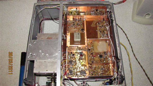

Do dnia dzisiejszego wykonałem i częściowo pomierzyłem model użytkowy TRX-a na pasmo 80m, SSB. Starałem się w tej wersji wzorować dość mocno na CATALINIE. Przeprowadziłem kilka łączności z dobrymi raportami. Moc części nadawczej -ok. 20W dla CW. Tłumienie sygnałów niepożądanych lepsze niż 45dB. Tor nadawczy składa się z tranzystorów 2N3866, 2N3632 i IRF530-1szt. Jest umieszczony na tylnej ściance urządzenia. Parametry odbiornika zbliżone do K2. MDS 128dBm, DR 94dB, IP3 +10dBm. Selektywność nawet lepsza, gdyż zastosowałem filtr PP9-A2. Stabilność częstotliwościowa bardzo dobra dlatego, że napięcie +12V na VFO podawane jest nonstop a cały układ umieszczony jest w obudowie z grubej blachy (może być kilka warstw laminatu). Osobnym włącznikiem załączam w razie potrzeby zasilanie na resztę układów . Zasilanie całości z dwóch napięć : +24V dla 2N3632 i IRF530 oraz +12V dla reszty stopni TRX-a. Odczyt częstotl. wg DL4YHF.
Wymiary zewn. to: płyta czołowa 13x33 cm, głębokość razem z PA -43cm.
Istnieje oczywiście dowolność w wyborze rodzaju VFO, odczycie częstotliwości, torze nadawczym.
W najbliższym czasie urządzenie będzie dopracowywane, pomierzone zostaną różne parametry. Będzie rozbudowywane aby uzyskać więcej pasm, emisję CW, potrzebny będzie inny odczyt częstotliwości (wymaga tego zastosowanie innych emisji i pasm).. Przejdę też na f p.cz. 8867 kHz
z osobnymi filtrami ośmio-kwarcowymi dla CW i SSB. Uruchomię w torze m.cz. strojony filtr i notcha a w torze nadawczym speech procesor oraz VOX. Trzeba dopracować również zrównoważenie modulatora SSB oraz tor odbiornika, aby uzyskać jeszce wyższe IP3. Wykonam też moduły zawierające inne układy scalone np. zamiast UL1042- NE612 i inne zgodnie z sugestiami innych kolegów.
Stopniowo będę rysował "na czysto" schematy (niestety ręcznie). Będą zawierały wszystkie szczegóły konstrukcyjne i technologicze oraz opisy dot. uruchamiania i strojenia poszczegółnych stopni.
TRX zbudowany jest z modułów, gdzie wszystkie elementy wlutowane są po stronie druku. Niektóre moduły są całkowicie zaekranowane. Wszystkie moduły leżą na płycie z laminatu dwustronnego o wym. 20x30 cm, po obu stronach, i są do niej w kilku miejscach przylutowane.
Zastosowałem rdzenie ferrytowe i proszkowe firmy Amidon, ponieważ są łatwo osiągalne na polskim rynku. Strojenie danego obwodu odbywa się dodatkowym trymerem.
Wszystkie moduły uruchamia się bez problemów.
Od jutra będę aktywny na 80m SSB, na tym urządzeniu, głównie w godzinach wieczornych.
Aby zachować na forum pewien ład, proponuję aby wszelkie sugestie, zapytania itp. były przesyłane na mój PW a ja po ich usystematyzowaniu stworzę odpowiedni post.
Poniżej zamieszczam kilka zdjęć.
