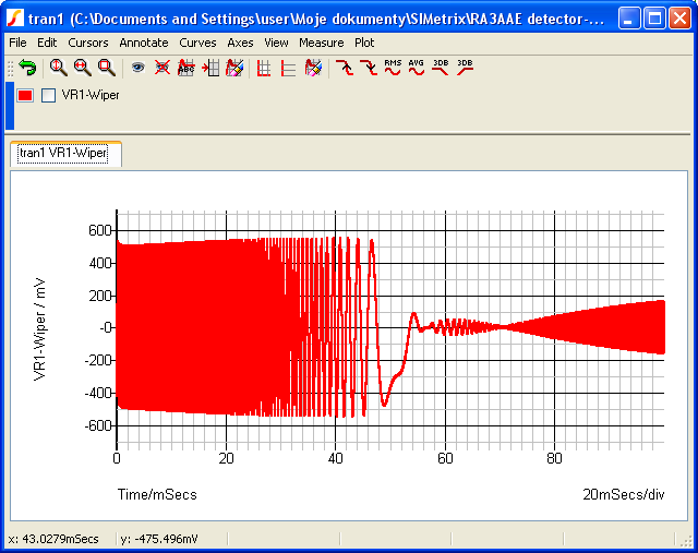

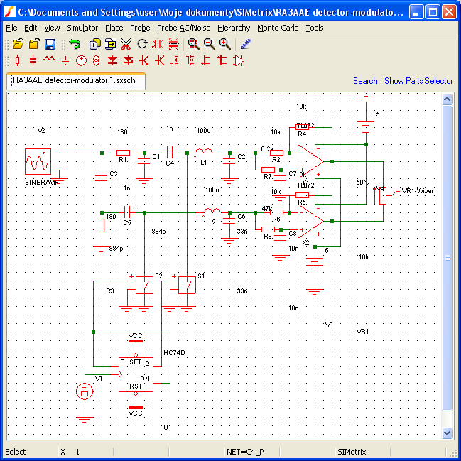

Prawie cztery lata i nikt(!) nie napisał ani słowa w tym wątku. Nie wierzę, że nikogo to nie obchodzi i nie sądzę, że nikt nie spróbował "z czym się to je". Może kolejna symulacja zachęci Was do zapoznania się z tym fantastycznym narzędziem.
Tym razem prawdziwy odbiornik a właściwie jego zasadnicza część, detektor homodynowy i przesuwniki fazowe aby zobaczyć czy aby rzeczywiście odbiera tylko dolną wstęgę.
Tu schemat
A tu wynik symulacji
Plik do symulatora w załączeniu
