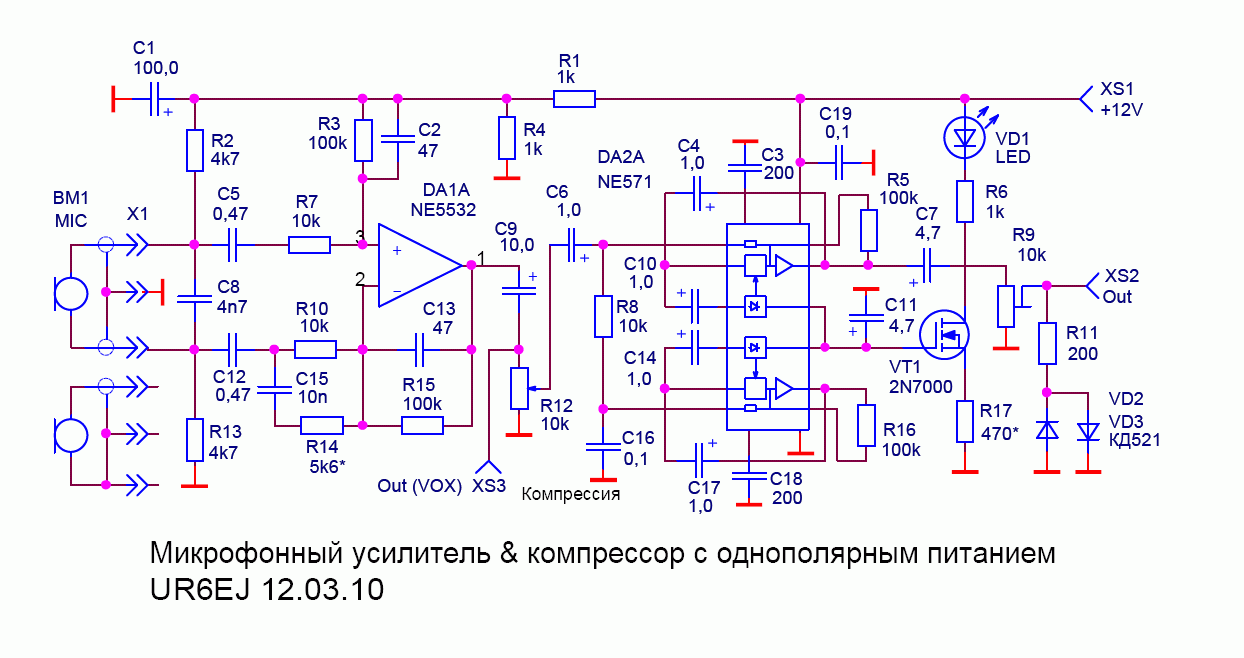

W opisie tego układu brakuje wykresów czasowych ( czas reakcji na skokową zmianę sygnału) oraz nie są podane zniekształcenia na wyjściu. Wiele układów tego typu wytwarza dość spore zniekształcenia. Trzeba więc układ zbudować i pomierzyć. Nie spodziewam się super parametrów, ponieważ układ jest zbudowany jako niesymetryczny, a tylko w układach symetrycznych udaje się osiągnąć wystarczająco dobre parametry. Bez wątpienia jest to układ o niebo lepszy od zwykłego ogranicznika na diodach.
Testem dla tego układu będzie jego zachowanie po zdjęciu kondensatora C13. Jeśli układ się wtedy wzbudzi lub będzie miał bardzo duże zniekształcenia to nie jest to to co takie misie jak ja lubią najbardziej. Więc trzeba zbudować i sprawdzić.
A może ktoś zamodeluje?

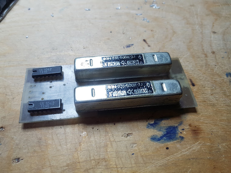

Kilkanaście lat temu zacząłem robić kompresor dynamiki według opracowania kolegów z Rosji . Chciałem powrócić do jego ukończenia i uruchomienia . jednak schematu nigdzie nie mogę znaleźć . Generalnie zasada jest taka : Modulator na UL1042 filtr magnetostrykcyjny i demodulator UL1042. Może ktoś z kolegów bardziej zorganizowany posiada ten schemat .

(25-02-2021 0:42)SP3TUM napisał(a):  Chyba tego szukasz: pdf
Dziękuję bardzo . To jest to .
Henryku posiadam z tymi zamontowanymi 13 szt tych filtrów i były one z jednej paczki . Myślę , że może będą podobne do siebie . Tylko cz starczy energii do przetestowania . Chciałbym to zrobić przy pomocy NWT7 i VNA EU1KY . Nie za bardzo wiem w jakim układzie pomiarowym .

NWT bardzo dobrze do tego się nadaje. Filtry elektromechaniczne mają wysoką impedancję powyżej 3k, ale są też takie z odczepem i o ile pamiętam te na odczepie mają 500 omów. Najlepiej skorzystać z zacisków wysokoomowych.
Masz dwie możliwości:
1. Obliczyć ogniwo dopasowujące typu LC 50 omów na 3 000 omów i wstawić na wejściu i wyjściu.
2. Zbudować wysokoomowe stopnie dopasowujące np. od strony wejścia mosfet BF982 na którego wejściu dajesz rezystor 51 omów, żeby dobrze obciążyć analizator. W obwód drenu włączasz filtr. Niewielki prąd stały przepływający przez filtr nie jest szkodliwy, te filtry często tak pracują w sprzęcie. Musisz też pamiętać o kondensatorze doprowadzającym cewkę do rezonansu. Filtr EMF9D3W, którego używalem potrzebował kondensatora 82pF. Rezonans jest bardzo płaski, ale dobre dostrojenie zmniejsza tłumienie filtru.
Od strony wyjścia też możesz dać tranzystor BF982 lub podobny. W bramce daj rezystor 47k równolegle z kondensatorem rezonansowym. Sygnał można odebrać zarówno z drenu jak i ze źródła (wtórnik) Ten stopień przy obciążeniu rezystorem 5 omów nie da żadnego wzmocnienia, ale dopasuje filtr.
Przed pomiarem musisz skalibrować przyrząd z użyciem obydwu dopasowujących tranzystorów. Kalibracja matematyczna na zero dB.
Nie zdziw się, gdy pomierzone tłumienie w paśmie przenoszenia wyniesie około 10dB. Te filtry tak mają. Poza pasmem zależy od ilości dysków i najczęściej jest około 60dB. O dobrym dopasowaniu świadczy płaska ch-ka przenoszenia filtru. Najprościej się mierzy przy użyciu ogniw typu L, ale tu trzeba powalczyć najpierw przed pomiarem o najbardziej płaski wierzchołek ch-ki. Kalibrujesz łącząc wejście dopasowania z wyjściem. Jeśli R we jest różne od R wy to kalibrujesz z odpowiednio obliczonym tłumikiem o dokładnie znanej wartości.
Istnieje jeszcze jedna bardzo popularna metoda badania tych filtów. Należy ją traktować jako wstępny test. Do wejścia i wyjścia analizatora podłączasz pojedynczy rezystor około 3,3k. i oglądasz ch-kę. Tą metodą gorzej widać dół ch-ki i trudno ocenić tłumienie filtru poza pasmem. Poza tym tłumik przyrządu jest wtedy niewłaściwie obciążony i ustawienie tłumienia nie koniecznie musi być zgodne z prawdą. Ta metoda może okazać się wystarczająca do tego, aby zobaczyć czy dwa dobierane filtry stoją jednakowo w częstotliwości, gdzie pomiar dokładnych parametrów ma drugorzędne znaczenie.
