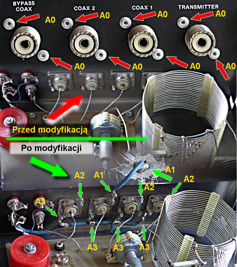

Tym co zachęciło mnie do opublikowania niniejszego tekstu był fakt, że:
1. co najmniej w kilku przypadkach okazało się, że nie tylko ja padłem "ofiarą" tej niewielkiej, ale dokuczliwej "niedoróbki" producenta. Ujawniła się ona po ok. 1 roku od rozpoczęcia użytkowania przeze mnie skrzynki,
2. koszt poprawki to ok. 2 godzin pracy oraz zero zł (z VAT) .
Na wstępie chcę również zaznaczyć, że ze skrzynki jestem zadowolony i moim zamiarem nie jest zdeprecjonowanie jej walorów. Co ciekawe metoda łączenia "na aluminiowe nity" spotykana jest w urządzenia i z wyższych półek. Wink
Nie chcę również zachęcać Kolegów ro rozkręcania urządzeń sprawnych i/lub drogich, będących na gwarancji.
Ale po kolei.
A. Symptomy "uszkodzenia"
Przy prawidłowo uziemionej i "standardowo" poprawnie działającej skrzynce pojawiają się ("od czasu do czasu"):
1. istotne rozbieżności pomiędzy miernikiem SWR w radiu (Icom IC-751) a skrzynki (MFJ-941D). Różnice były duże (3-4 razy lub jeden z mierników coś wskazywał, a drugi nic).
2. bez widocznych przyczyn "statystyczne" podbijanie szumów na paśmie. Zjawisko to jednak wyczuwalne było jedynie przy niskich szumach na paśmie. Przy dużych było trudno do wychwycenia, gdyż "wkomponowywało" się w ogólny "jazgot" na paśmie.
Osobiści przyczynę "odkryłem" przypadkowo. Dlatego też nie udokumentowałem (sfotografowałem) rozbieżności wskazań obu SWR-metrów. Sad
B. Przyczyna
Bezpośrednią przyczyną było poluzowanie się i słaby (zmienny w czasie) kontakt z obudową gniazda UC-1 (w części przed modyfikacją: góra - COAX1, drugie z prawej na zdjęciu, dół - drugie z lewej). Jak widać nie ma żadnych istotnych symtomów "awarii". Dlatego też było ono "trudne" do wykrycia. A winnymi całego zamieszania były:
1. aluminiowe nity mocujące gniazda UC-1 do obudowy oraz
2. nieusunięcie przez producenta z wewnętrznych powierzchni blach obudowy lakieru w miejscach, gdzie gniazdo UC-1 (które nie posiadają odrębnego uziemienia) styka się z obudową. Kontakt "zapewniają" nity ! Cool
Ponadto należy zauważyć, że górny panel obudowy nie jest uziemiony, jeśli nie liczyć... śrub mocujących Wink
Na załączonej fotografii prezentuję sposób mocowania gniazd UC-1 przez i po modyfikacji. Poszczególne oznaczenia na fotografii oznaczają:
Przed modyfikacją:
A0 - sprawcy całego zamieszania czyli zrywalne nity aluminiowe fi=3mm,
Po modyfikacji:
A1 - lutowane (mimo, że aluminium "na kalafonię" wg. średniowiecznego" przepisu) połączenie górnego panelu do reszty obudowy, w tym przypadku poprzez punkt lutowniczy do gniazda UC-1. Zwróć uwagę, że w toku lutowania, kalafonia usunęła z powierzchni blachy lakier. Różnica w zabarwieniu (i przewodnictwie) istotna,
A2 - śruba M3 (zastępująca nit aluminiowy) mocująca gniazdo UC-1,
A3 - Jedno uziemienie dla wszystkich gniazd UC-1 połączone z punktem, w którym wyprowadzone jest uziemienie całej skrzynki (śruba zaciskowa).
Ponadto w ramach "działań wypredzających" w miejscach wkręcania:
1. śrub mocujących obudowę drucianą szczotką usunięto lakier z powierzchni blachy,
2. analogicznie usunięto (!) lakier z blachy w miejscu mocowania (stanowiącego również uziemienie dolnego końca) cewki skrzynki.

Nie wierciłem dodatkowych otworów. Nie wylutowywałem gniazd !
Nity rozwierciłem wietłem do metalu fi=3mm.
By nit po rozwierceniu nie wpadł do skrzynki ani wiórki nie sypały się do środka "pole operacyjne" zabezpieczyłem - klejem w kierunku wiercenia - (brązową) samoprzylepną taśmą do pakowania. Na wszelki wypadek wymieniłem wszystkie nity. Blachę w miejscach kontaktu oczyściłem drucianą szczotką na wrzecionie (Dremel). Opiłkami zajął się odkurzacz.
Reasumując: po tej drobnej poprawce szumy spadły o ok. 1-2S, a "niewytłumaczalne" rozbieżności we wskazaniach SWR-metrów zostały wyeliminowane ! Big Grin
