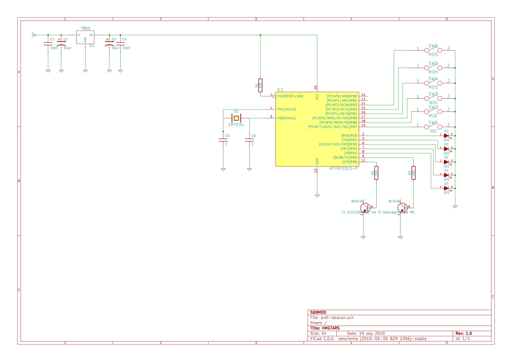

Proszę o pomoc w projekcie Nadajnika do Amatorskiej Radiolokacji Sportowej w skrócie HMGARST.
W tej chwili jest już gotowy i przetestowany program, oraz rozrysowany schemat części cyfrowej. Potrzebuje by ktoś z kolegów wrysował w ten schemat część nadawczą na 80m o mocy 1-5W z możliwością skokowego odstrajania układu. Oraz pomocy podczas rysowania płytki w layoucie (doświadczenie z w.cz).
W załączeniu wszystkie pliki konieczne do przyłączenia się do projektu.

Ryszard, kilka uwag:
- schemat jest narysowany pod KiCAD-em (domyśliłem się) ale brakuje obudowy procesora. Do schematu najlepiej dawać LIB-a z kompletem elementów bo czasem mamy różne pod tą samą nazwą;

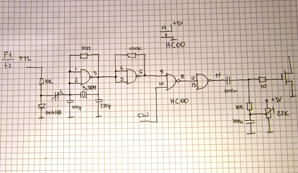

RE: HMGARST
Skoro nie ma chętnych to może na początek ja coś zaproponuję do dyskusji.
Układ klasycznego generatora na jednym tranzystorze z możliwością przeciągania rezonansu za pomocą szeregowego dławika oraz pojemności. Bez problemu możemy uzyskać +/- kilka kHz, to chyba wystarczy. Układ 4011 jako wstępny wzmacniacz oraz klucz do blokowania wyjścia z generatorów. Dlatego układ CMOS ponieważ pobiera mało prądu i w razie potrzeby możemy zasilać go z 12V (równie dobrze może być inny). Stopień końcowy pracujący w klasie C na tranzystorze IRF510, 520, tani, popularny, bez problemu daje kilka watów. Trzeba sprawdzić na układzie modelowym czy wystarczy wysterowania z samych bramek. Na wyjściu klasyczny filtr dolnoprzepustowy dla pasma 80m. Jeśli układ będzie pracował z "dziwną anteną" należałoby dać układ dopasowania (L,C).
Parametry rdzeni oraz uzwojeń na schemacie. Przepraszam za jakość schematu ale miałem zbyt mało czasu aby narysować to w CAD-ie.
Układ 4011 zasilany z +5V aby nie było problemu ze sterowaniem bezpośrednio z procesora (poziomy). Można by się pokusić o wersję oszczędną polegającą na przestrajaniu jednego generatora (przekaźnik, tranzystor) tylko nie wiem czy dla tych kilku "zetów" warto.
To rozwiązanie wymaga 2 pinów procesora do kluczowania, jednym na częstotliwości podstawowej drugim przy nadawaniu MO.
PS.
W bramce tranzystora IRF510 zamiast rezystora do masy lepiej byłoby dać RP 1k+rezystor do +5V aby mieć możliwość ustawiania wstępnej polaryzacji bramki.

Liczba postów: 1,287
RE: HMGARST
Mam obawę, że sumowanie wyjść bramek się nie uda, ponieważ one zawsze są włączone, tzn. mają niską impedancję wyjściową i wzajemnie się obciążają.

RE: HMGARST
Odruchowa narysowałem dwa identyczne tory z sumowaniem na kondensatorach ale faktycznie z tym może być problem.
Ryszard nie napisałeś jaka jest różnica pomiędzy częstotliwościami pracy. Jeśli mała to może zrezygnować z drugiego toru generatora i przestrajać tylko jeden np kluczem na diodzie do masy. Układ się uprości i zniknie problem sumowania sygnałów. Jeśli muszą być dwa generatory to trzeba zmienić sumowanie np na jednej bramce, inne propozycje ?
Tranzystory IRF510 otwierają się przy 4V napięcia na bramce, poziom z samej bramki może być za niski do uzyskania wymaganej mocy dlatego należy dodać układ wstępnej polaryzacji bramki aby ustawić około 3V. Początkowo chciałem zasilać 4011 z 12V dlatego nie dawałem układu polaryzacji.

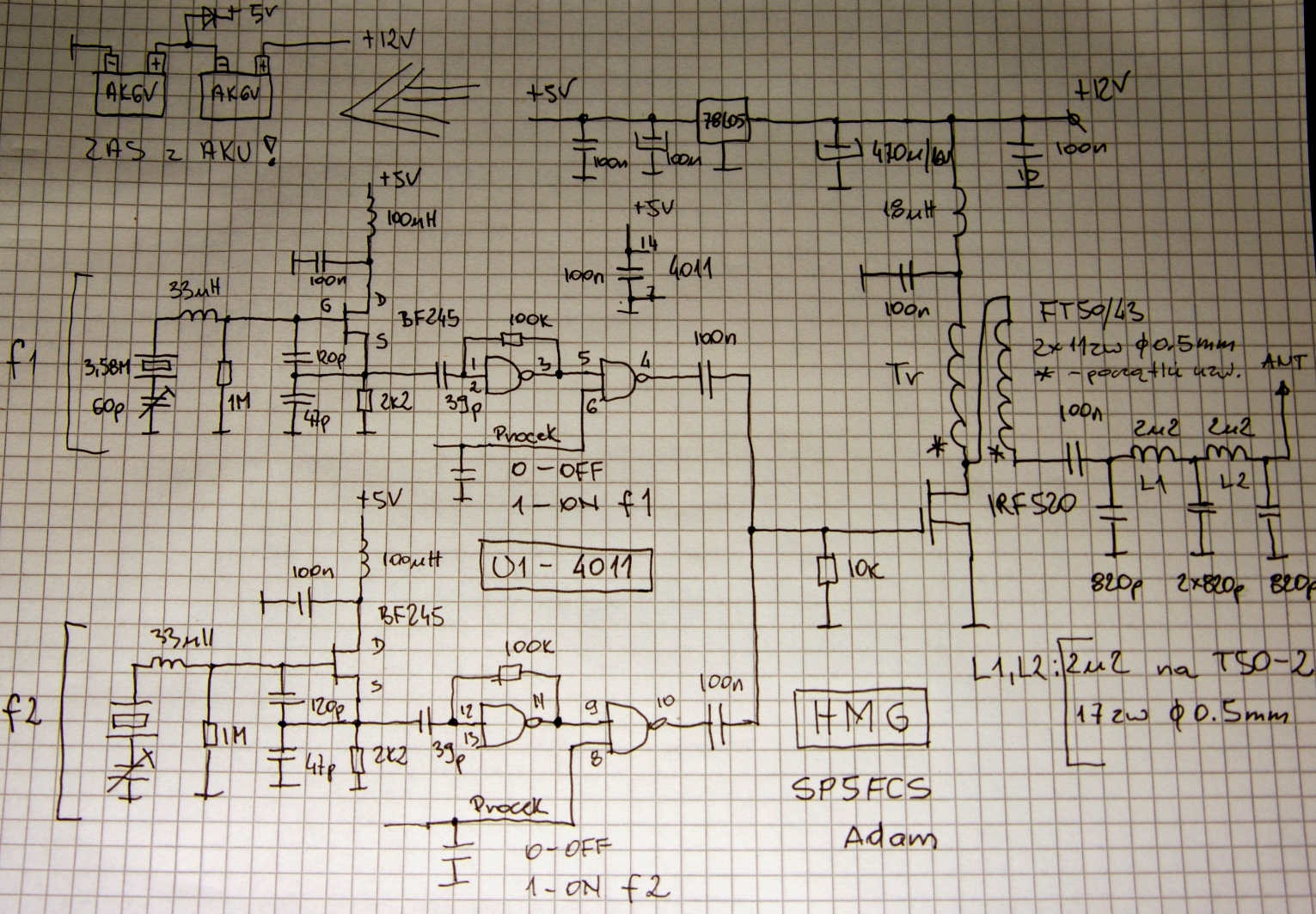

RE: HMGARST
Szkic innej wersji tego układu ...
